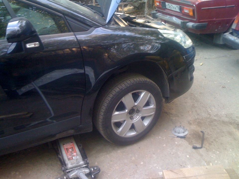

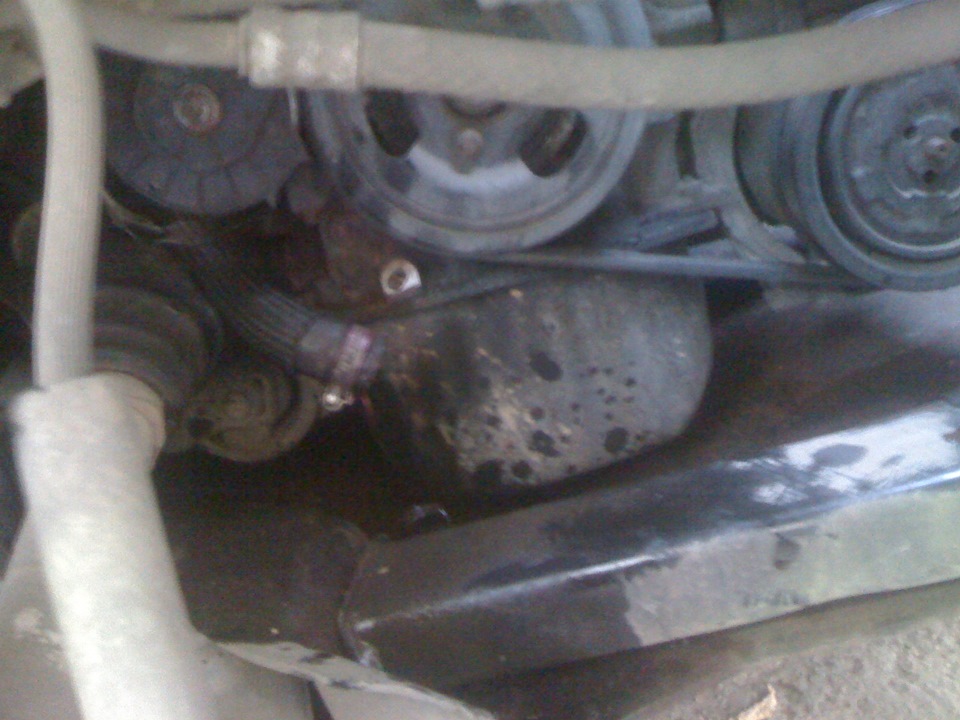

Итак домкратимся, снимаем колесо. Снимаем подкрыльник, он на клипсах. Чтобы их снять надо выковырять центр и затем вытащить клипсу. И со стороны бампера снизу выкрутить саморезы под торех. Я из открутил посатижками.

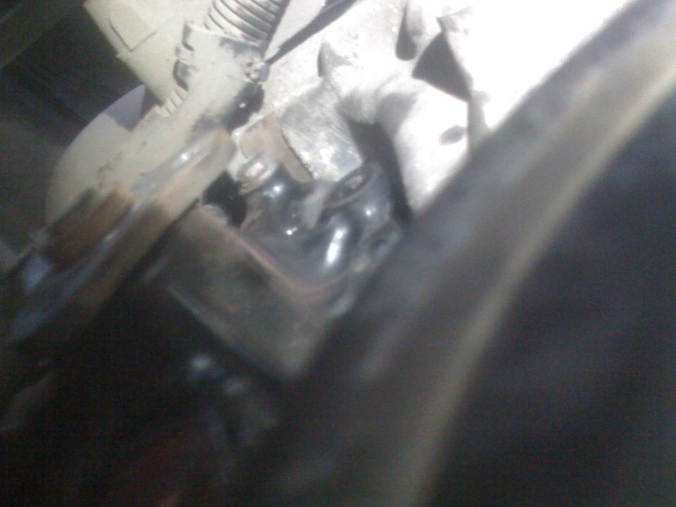

Затем я слил антифриз который проходит под маховиком. На фото видно трубку.

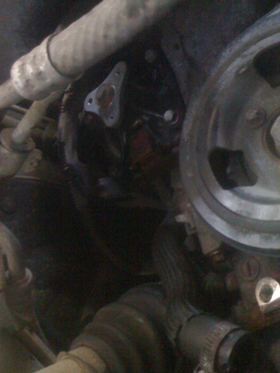

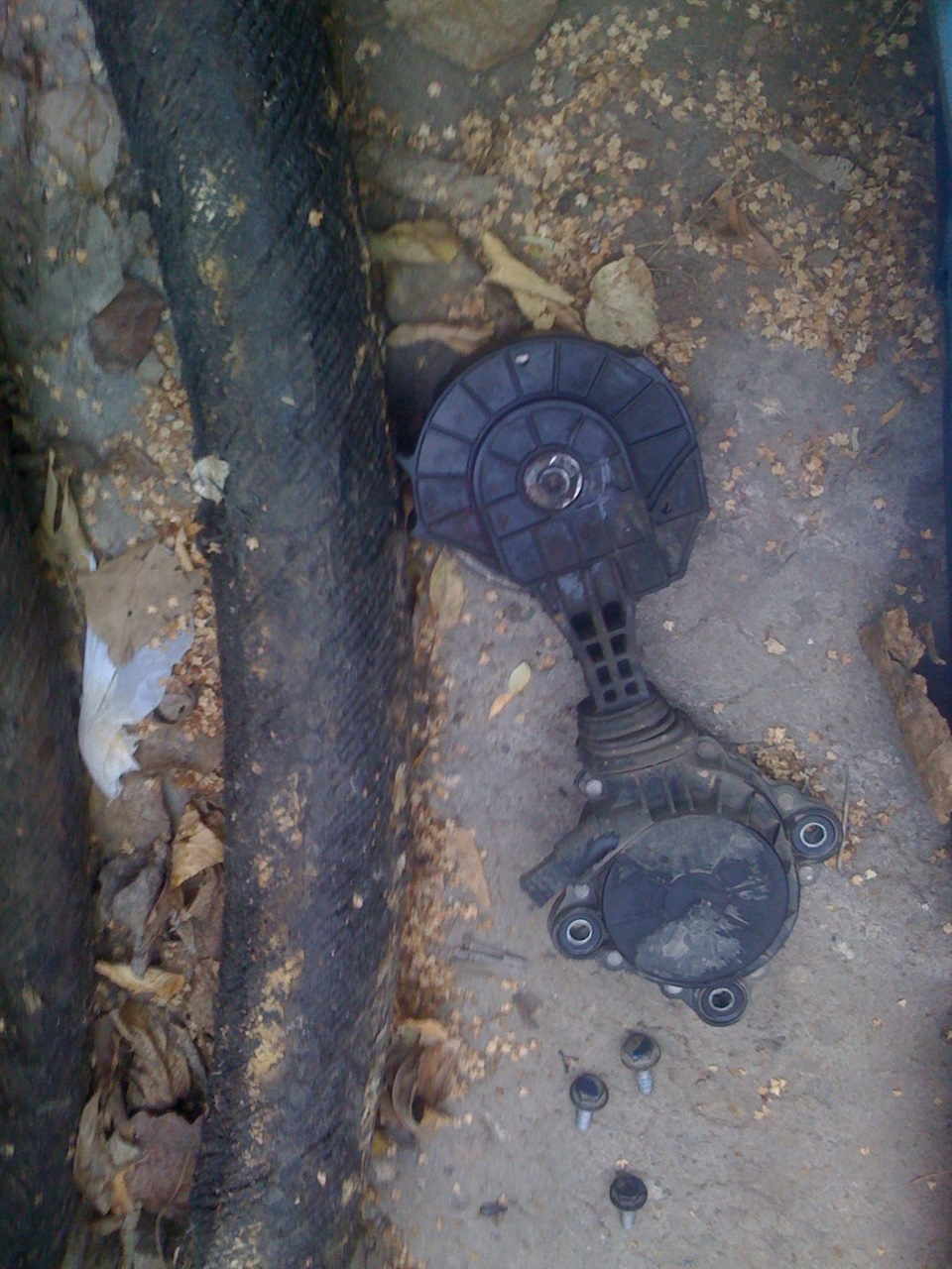

Откручиваем ключом на 10 и головкой на 10, фрикционный ролик. 3 болта.

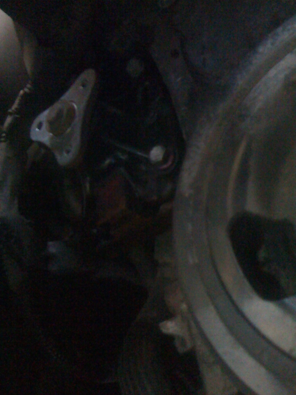

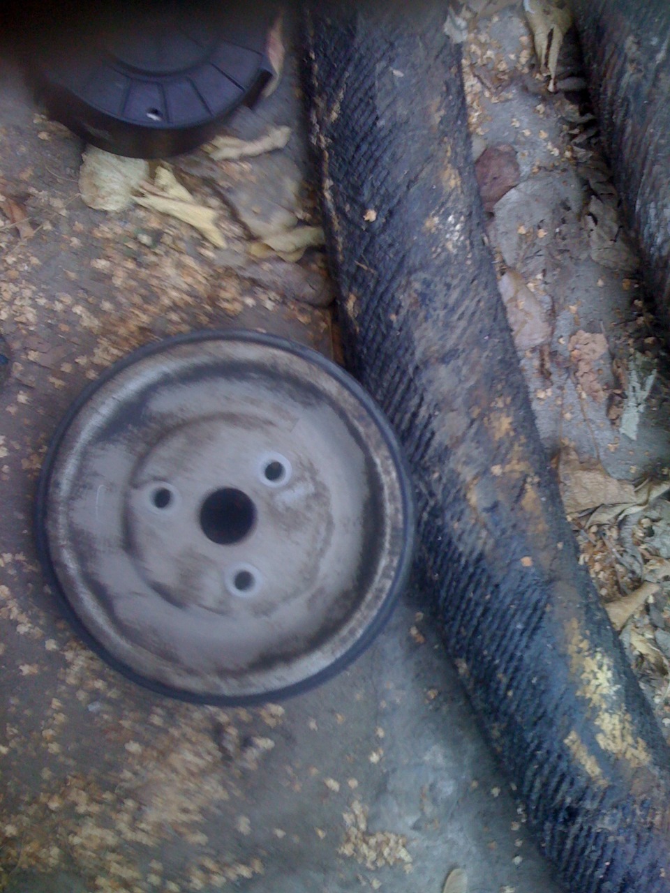

Затем откручиваем шкив (болты на 10, 3 штуки) на помпе. Тот что в верхней части фото.
Затем как открутим берем молоточек аккуратно бьем по краю, прокручиваем немного опять бьем и так пока не вылетит.

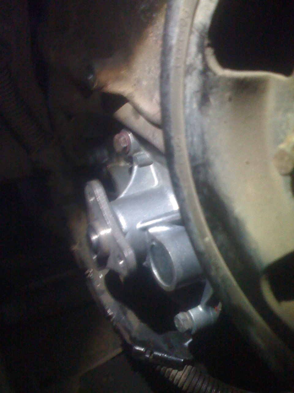

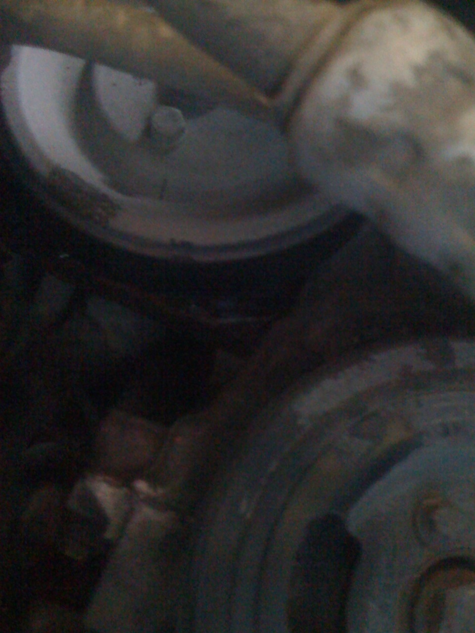

Вот и видна сама помпа!

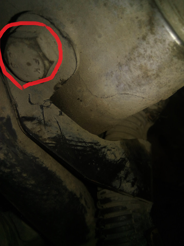

Откручиваем на 10 болтики их 5 штук. Самый верхний чтобы открутить надо отогнуть планку которая держит жгут провода. С ним придется провозиться.
Затем вытаскиваем помпу. Очищаем поверхность на двигателе, наносим немного герметика на помпу, и собираем все в обратном порядке.
И еще когда будете ставить обратно фрикционный ролик. Я с ним намучился. С начало закрутите самый верхний болт, затем боковые. Чтобы попасть в боковые отверстия, ролик ходит немного влево и вправо. Также плотно прижимайте его к блоку двигателя.

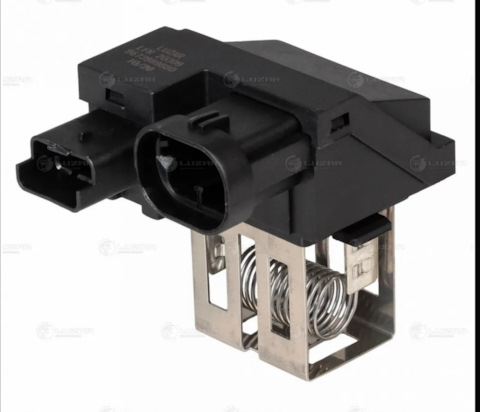

еще я заметил, что фрикционный ролик не к чему не подключается, на некоторых фото в нем внутри стоит какая то штука, с фишкой, у меня такого нет
