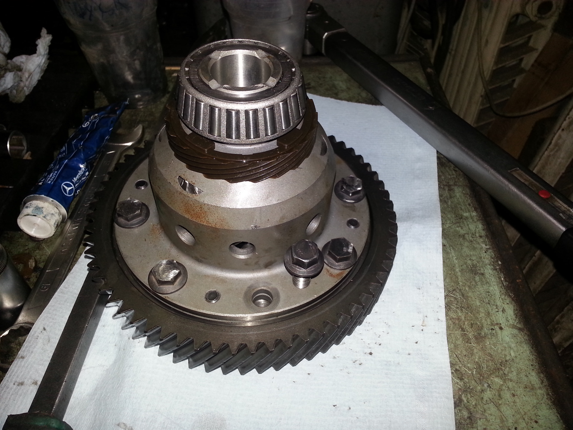

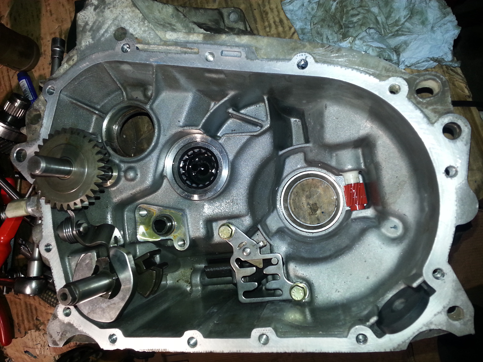

Наконец установили блокировку дифференциала от Val-racing (70%-туризм). Во-первых для улучшения ходовых качеств на зимних треках, но и для потенциала свапа более мощного двигателя :)
Может кому пригодится, перед установкой блокировки в коробку необходимо подпиливать крепежные болты на блокировке, иначе 5 передача не будет включаться.

По механизму переключения передач и каналам подачи масла от дифа IB5 ваша отличает от той что у меня на дюратеке
