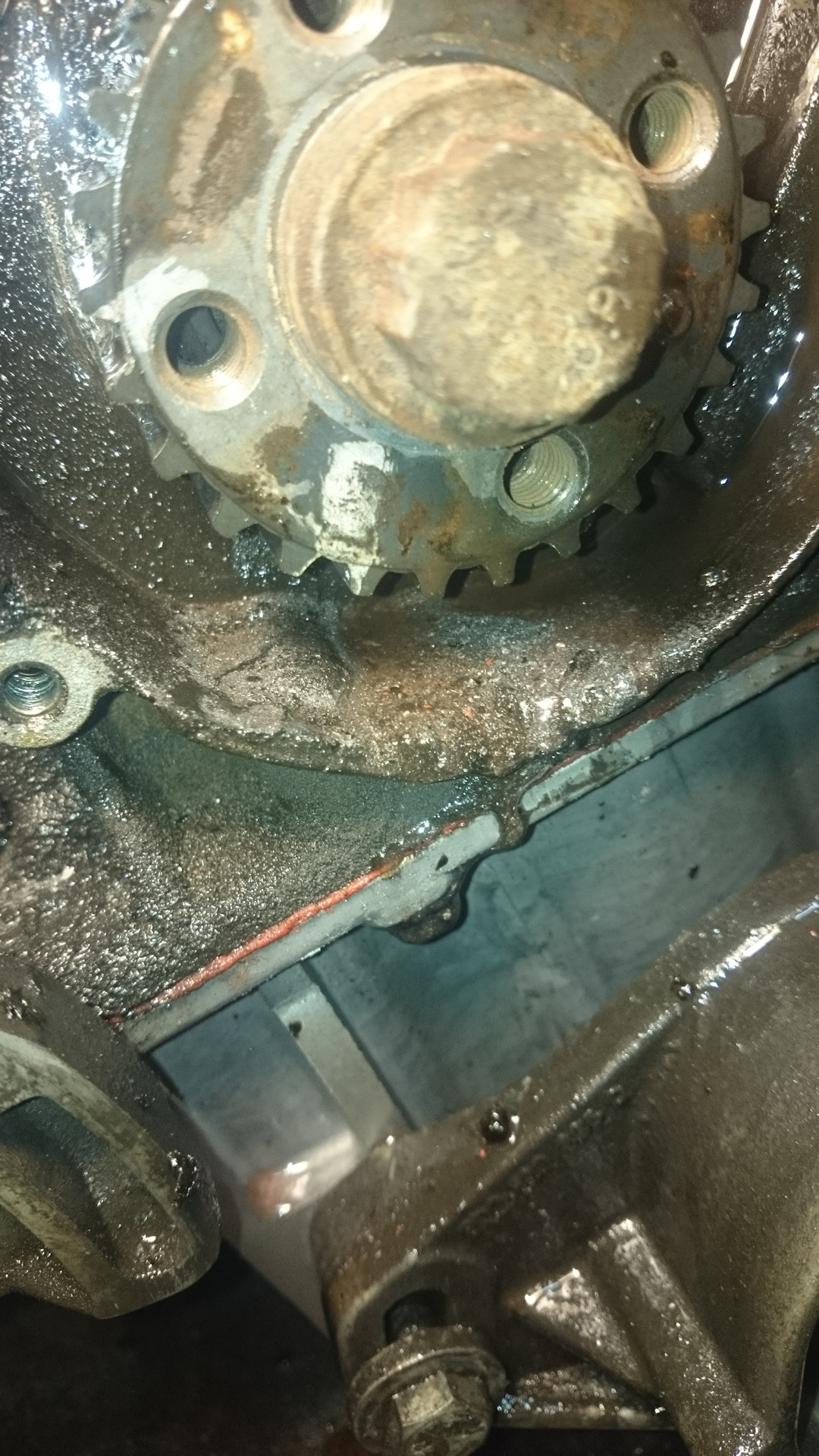

Когда вытащил старую помпу вот такой показался вид, не самое приятное зрелище, крыльчатку разворотило, осколки разлетелись.
Это стружка со старой помпы, что начал разбивать саму пластину на которой сидит шестеренка .
Осколки которые я доставал и полости термостата, возможно, что -то не достал и ушло в систему, но основные большие достал .
