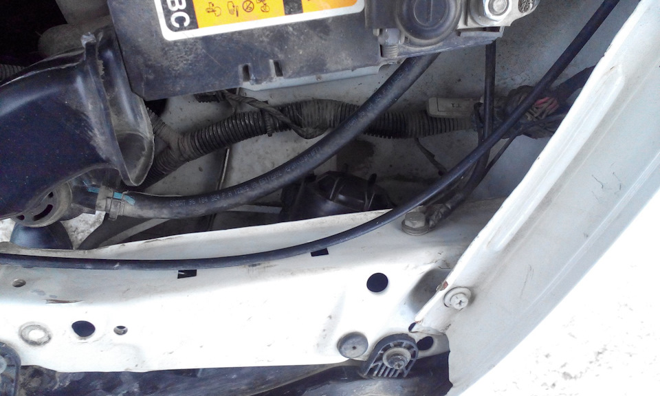

Давно хотел убрать блоки розжига. Вкручивать их в кузов и оставлять на виду не было желания. Плюс ко всему крышки не закрывались и в фары попадали пыль и влага. Ничего нового не открыл, видел, как другие это делают, вот и решил заняться.
Те, у кого видел, делали это специальными насадками и высверливали снизу фары круг, чтобы через него протащить в фару лампочку.
Я заморачиваться не стал. Делать это можно по-колхозному, разницы всё равно нет. Прикинув примерный диаметр лампочки, я просто на плите нагревал отвертку, делал дырки в форме креста, потом соединил в виде круга. Во всех наборах с ксеноном есть резиновые заглушки на проводах. Ими как раз и заткнул дырки.
Сами розжиги закрепил снизу фары.
После установки на место фар, блоков вы совсем не увидите.
И родные крышки вновь на своём месте)
На всё ушло полчаса. Заодно починил контакт на левой фаре (один проводок оторвался).

С морды не видно? щели нет?
Нет, всё ровно. Никаких следов. Блоки там совсем не мешают и не давят ни на что.
