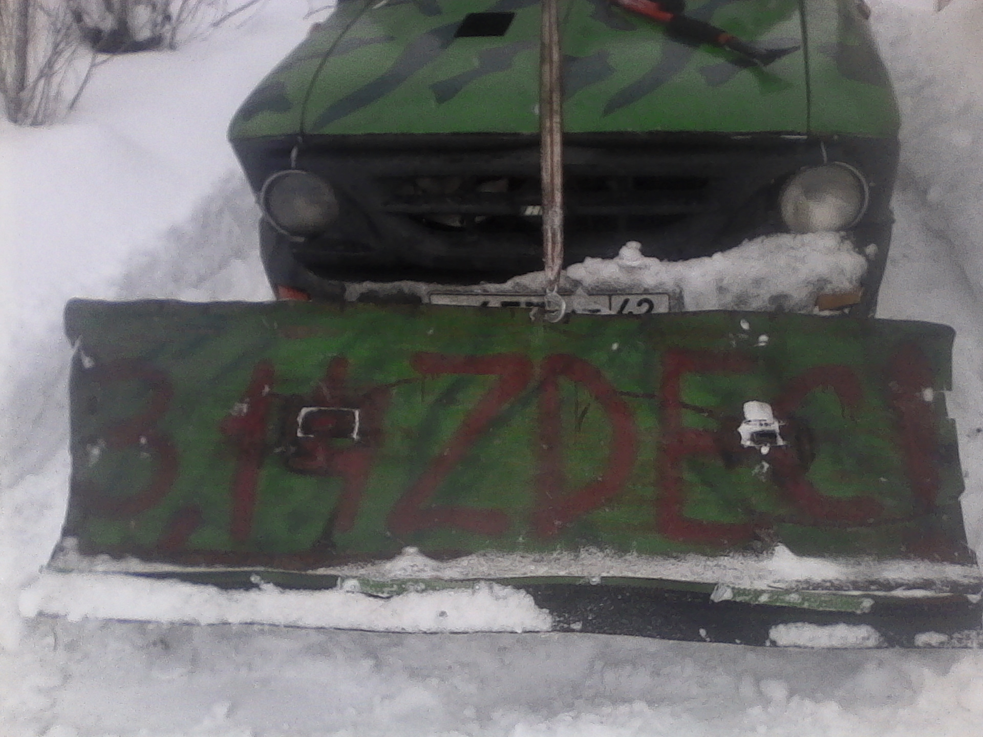

Чего я хотел добиться от отвала:
— он должен быть бесплатным и лёгким в изготовлении
— он должен легко ставится и сниматься
— авто не должно было как-то видоизменится для установки отвала
— он должен быть лёгким (30кг)
— он должен быть крепким ( у меня сложный рельеф участка и тепличные заводские отвалы сломало бы на раз)
но самое интересное заключалось в том — как сделать механизм подъёма? — то что предложено в инете это или гидравлика или лебёдки, но оба варианта мне не подходили и я пошёл своим путём.
сразу бы хотел сказать, что кому нужен поворотный отвал вот на мой взгляд лучшая конструкция :
Делаем отвал:
Берём кусок железа 2мм толщиной, можно и 3мм — кто на что горазд и гнём его… как-то так:

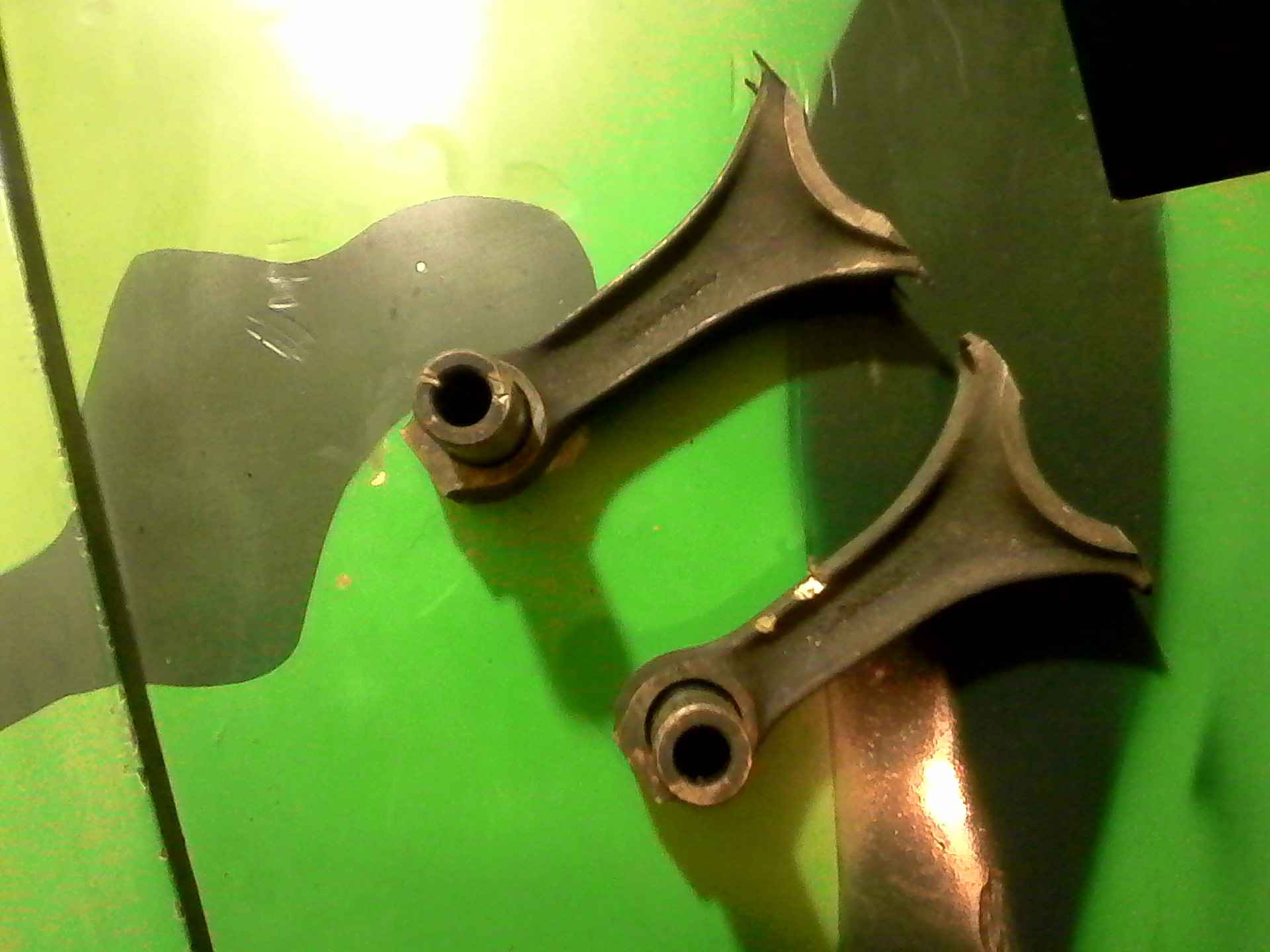

Берём шатуны, которые кругом валяются, и делаем из них шарниры, ну или придумываем что — то своё, если у вас не чего не валяется:
Варим к листу доп. пластины из пятёрки или трубу повдоль, чтоб площадь соприкосновения толстого мелалла с тонким была больше (иначе тонкий металл самой лопаты не выдержит), к этому усилению привариваем треугольники с шарнирами, по низу лопаты пускаем доп. трубу (я бы ещё от краёв этой трубы поперечные распоры к концам треугольников приварил . . и приварю.), к которой пирисабакаваем резинку из транспортёрной ленты. — Всё это на видео видно, а зафотать я как-то акарал.

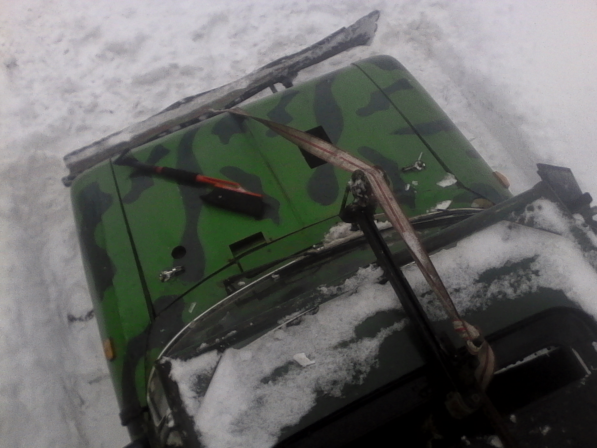

Делаем механизм подъёма:
берём домкрат а-ля москвич\жугули, отпиливаем ручку — крутилку и оставшийся аппендикс зажимаем в патрон шуруповёрта (если вы не то, что нищеброд, а тупо — бомж и у вас нет ни шурика ни дрели оставте ручки и крутите ей… а вообще это повод задуматься…)
Привариваем к опорной ножке домкрата крепёжку под какой- нибудь старый ступечный подшипник и по бокам его ставим две пластины, чтоб трос не сползал
Как и куда это безобразие крепить — решайте сами, я направление подсказал, главное, чтоб легко снималось и ставилось
я это реализовал так:
в лопате прожигаем дырку под трос, в моём случая кусок старого порванного автомобильного троса:
Всё! — довольные чистим снег!, жгём сцепление и гробим машину!
