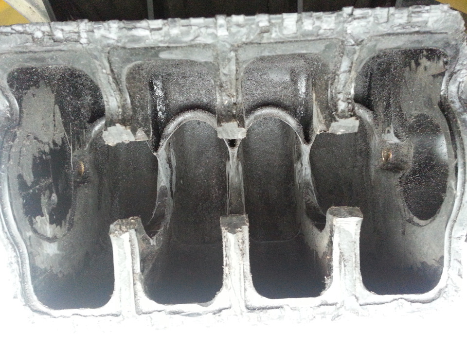

9. изменение конструкции впускного коллектора = избавиться от системы изменяемой геометрии… Тут вопрос не столь однозначен = по сути она полезна, по факту = это очень "тонкая материя" сильно зависящая от правильности расчётов… Не склонен "плохо думать о конструкторах", но последующие опыты с "упрощением конструкции" дали весьма положительные результаты, как в динамике, так и в расходе, поэтому… Впускной коллектор был "взорван" = были удалены перегородки внутри коллектора, образующие "длинный тракт", а также обработаны места крепления заслонок… Цель = уменьшение сопротивления впускного тракта…
Отдельное спасибо Дмитрию quartz90, за его бесценный материал об устройстве коллектора и его ответы… www.drive2.ru/l/8666155/?m=1…e=0#a177245372

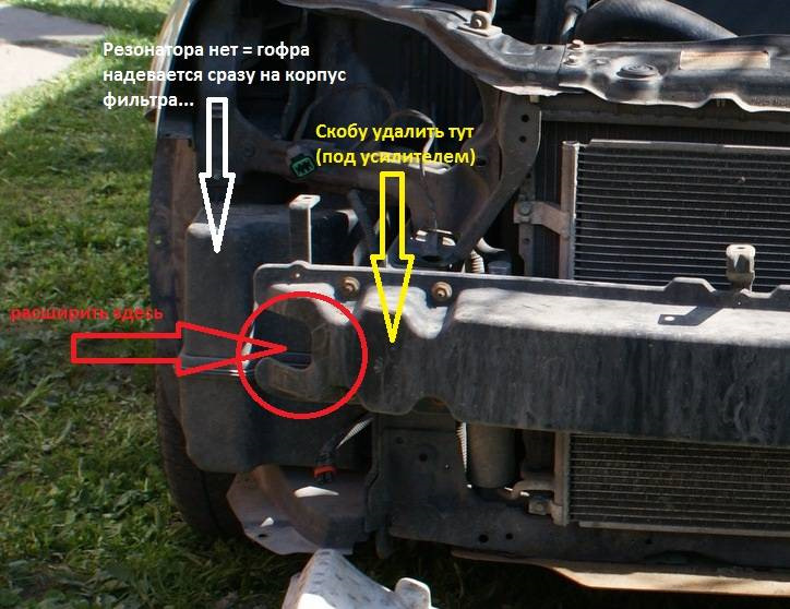

10. имея положительный опыт переноса места воздухозаборника вперёд (перед радиатором навстречу набегающему потоку) было решено "продолжить традиции" (об этом подробнее ниже)… Цель = уменьшение сопротивления впускного тракта и обеспечение максимально низкой t поступающего в цилиндры воздуха…
Хммм… А теперь подробнее про изменение воздухозабора… Изучение конструкции передней части Лачетти привело меня в некоторое замешательство = низкая "морда" это "плюс" аэродинамики, НО… Маленькое пространство перед радиатором = не особо располагает к какой-либо "фантазии" на тему установки доппатрубков… Впрочем… Нет не решаемых вопросов…
К сожалению фото процесса работы нет, и поэтому = попытаюсь "на пальцах"…

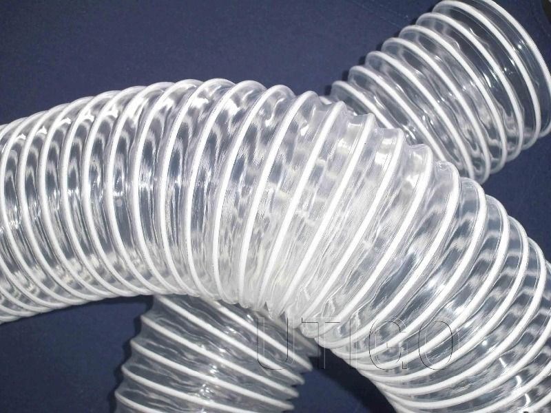

Гофра (она из ПВХ, усилена пластиковой "пружиной" и абсолютно гладкая внутри)
уложена внутри усилителя
Единственный момент = место крепления усилителя (пассажирская сторона) узкое, и гофра там без "фокусов" не пролезет…
"Фокусы" заключаются в срезании металлической скобы (выступает с лонжерона), расширению отверстия в усилителе (расширял Dremelem),
и небольшому сужению гофры (разрезать вдоль 20.30см и потом обмотать это место армированным скотчем = герметичность)…
Гофра доходит до половины усилителя "минус" 10.15см = заходит под "короб", но со свободным местом до перегородки (описана ниже)…
Собственно говоря, на этом вопрос про "перенос" точки воздухозабора можно считать закрытым, НО…

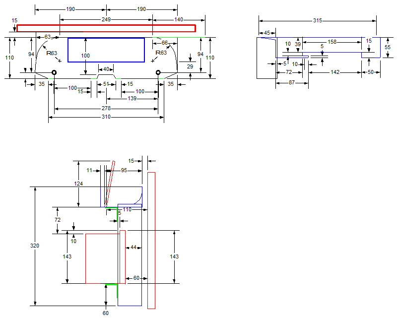

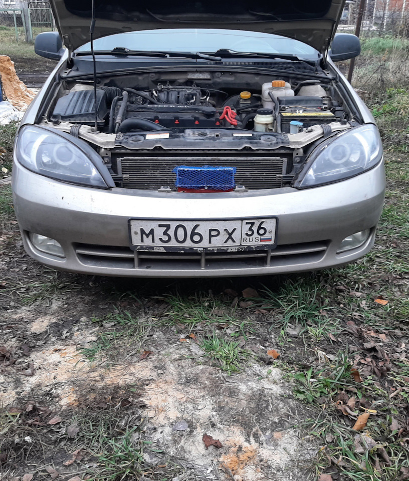

Второй вопрос = как сделать поступающий воздух максимально холодным?
Это сам воздухозаборник… По факту = требует "допиливания" на месте (верхнюю часть чуть больше чем на чертеже срезать надо будет = иначе решётка на место не садится)…
Также, потребуется установить перегородку-заглушку (на коробе = со стороны водителя) в усилителе, которая не даёт горячему воздуху (от радиатора) попадать во всос
(потребуется снятие бампера и подгонка по месту)…
По факту t воздуха на впуске, в движении близка к "забортной" (одинаковая)…
Если стоять на месте = то 40.45, с учётом что "вокруг" +23.25… Это без переноса датчика t стоящего на впуске = а он "гонит" (и прилично = за счёт собственного нагрева вблизи мотора)…
Впрочем, с точки зрения экономии это нам "выгодно" = топлива льётся меньше (выше t = меньше топлива)…
Если смотреть t при штатном исполнении воздухозабора, то он на месте "кажет" выше 60… Да и нет набегающего потока…
