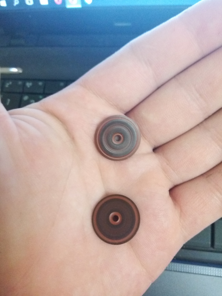

Всем привет случилось это уже давненько летом где-то стал замечать то что стало уходить масло.Почитав на драйве понял что это болячка у всех на разных километражах у меня на 140тыс км.Заказал сальник и стал ждать .Ездить было не реально так как на 35 км уходил литр масла то есть на дорогу вытекал)))))
Дальше начитавшись драйва мне стало понятно, что надо менять вместе с сальником мембрану маслоотделителя.Заказал здесь www.vanos-bmw.ru/membrana.html Заказал две штуки заодно знакомому, но ему не понадобилась так что если кому надо могу перепродать недорого.
итог- сальник 3000 замена 10000 .мембрана-1200

Если честно мембрана редкостное г… Сам покупал там же, отходила ровно 4 месяца. Если и менять то только весь маслоотделитель причем только оригинал.
я не могу понять на чё она влияет?На нагар?
Система вентиляции картерных газов (ВКГ) выполняет важную функцию для обеспечения нормальной работы двигателя.
Основные две проблемы этой системы: 1)нарушение герметичности ; 2) закоксовка.
При нарушении герметичности системы может появляться жженый запах масла в салоне автомобиля. Но что более важно будет присутствовать подсос неучтенного воздуха, что сказывается на смесеобразовании (смесь воздух-топливо). Это приводит к нестабильной работе двигателя и повышенному расходу топлива.
Закоксовка патрубков и трубок приводит к полной неработоспособности системы ВКГ и как следствие бешеный жор масла двигателем. Также из-за повышенного давления картерных газов масло начинает продавливаться через все возможные резиновые уплотнения и как следствие подтеки масла по двигателю.

Я бы маслоотделитель целиком поменял…
а смысл?
там не одна мембрана, а 3, если не ошибаюсь
sanya-035
а смысл?
Там не одна мембрана…и менять только одну мембрану не совсем правильно…
