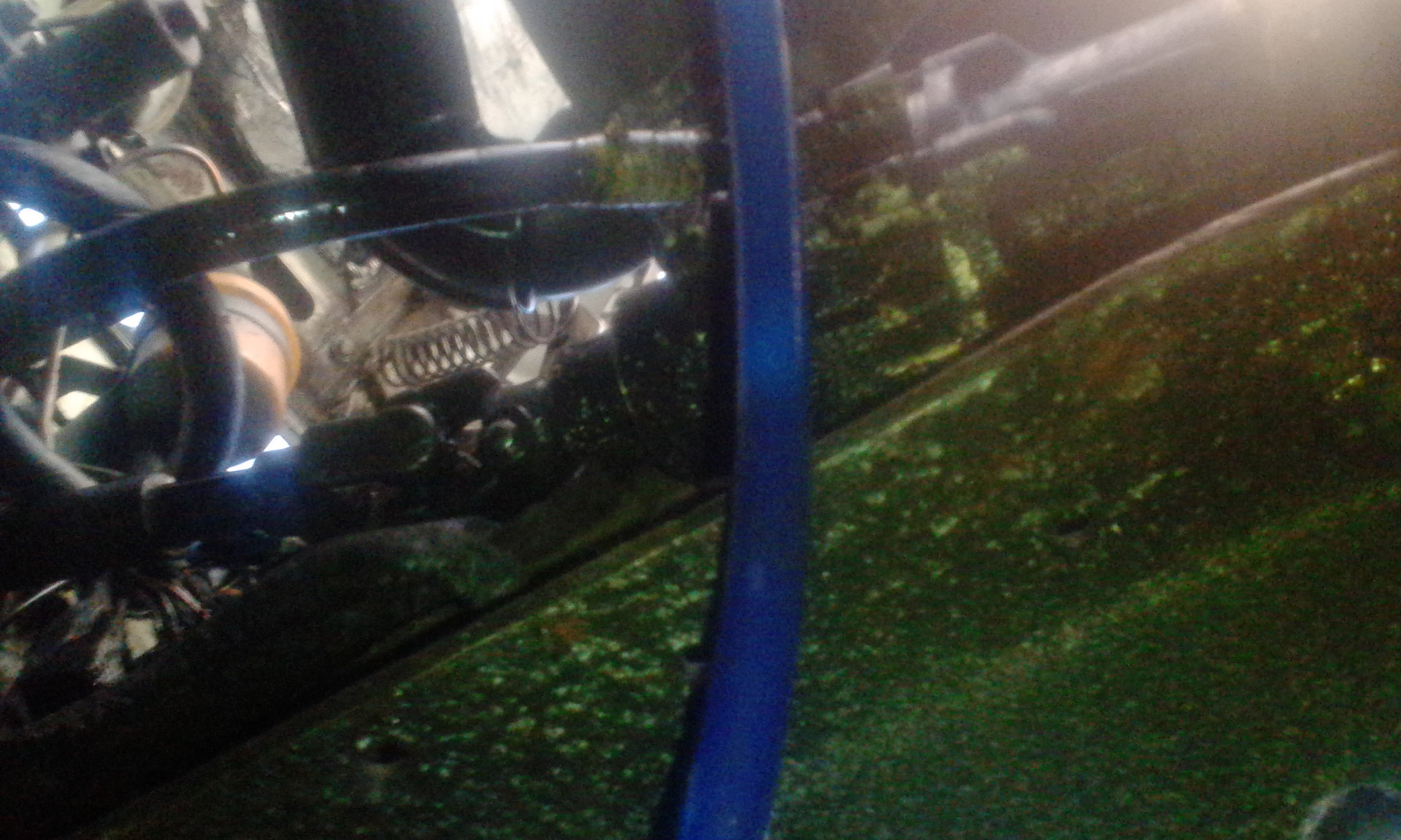

При покупке ничего кроме как слабая мягкая работа движка замечено не было, по пути выяснилось что в топливную систему засасывает воздух, и к моему большому сожалению на святом воздухе он не едет)) ему нужно пожирать соляру, как объяснил человек который помогал и осмотром и перегоном, данное явление происходит между баком и насосом низкого давления, дальше будет выдавливать на ружу.

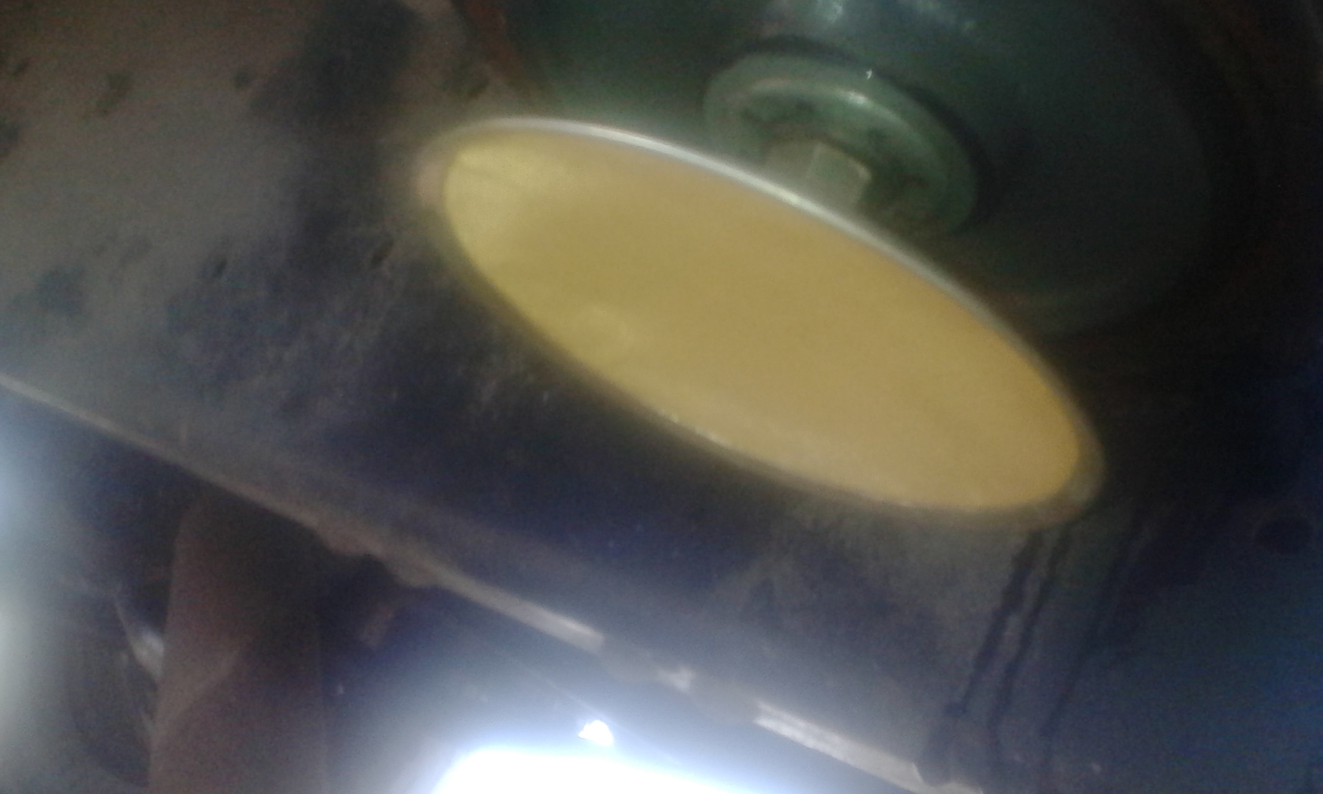

Начал я свой ремонт с протяжки всех соединений, самым подозрительным элементом в этой системе был фильтр грубой очистки топлива, вот не нравился он мне потенциально, открутил его, он уплотнён был вообще какой то левой резинкой сеточка в нём была порвана в хлам (заменено)
Фильтром он не являлся, погани в нём было четверть наверное точно, разобрал почистил герметиком смазал, качаю насосом всё ровно с воздухом идёт,(видно через шланг пвх) сколько я раз его перебирал не сосчитать, и резинку лишнюю выкидывал и основную резинку менял, воздух идёт и всё.

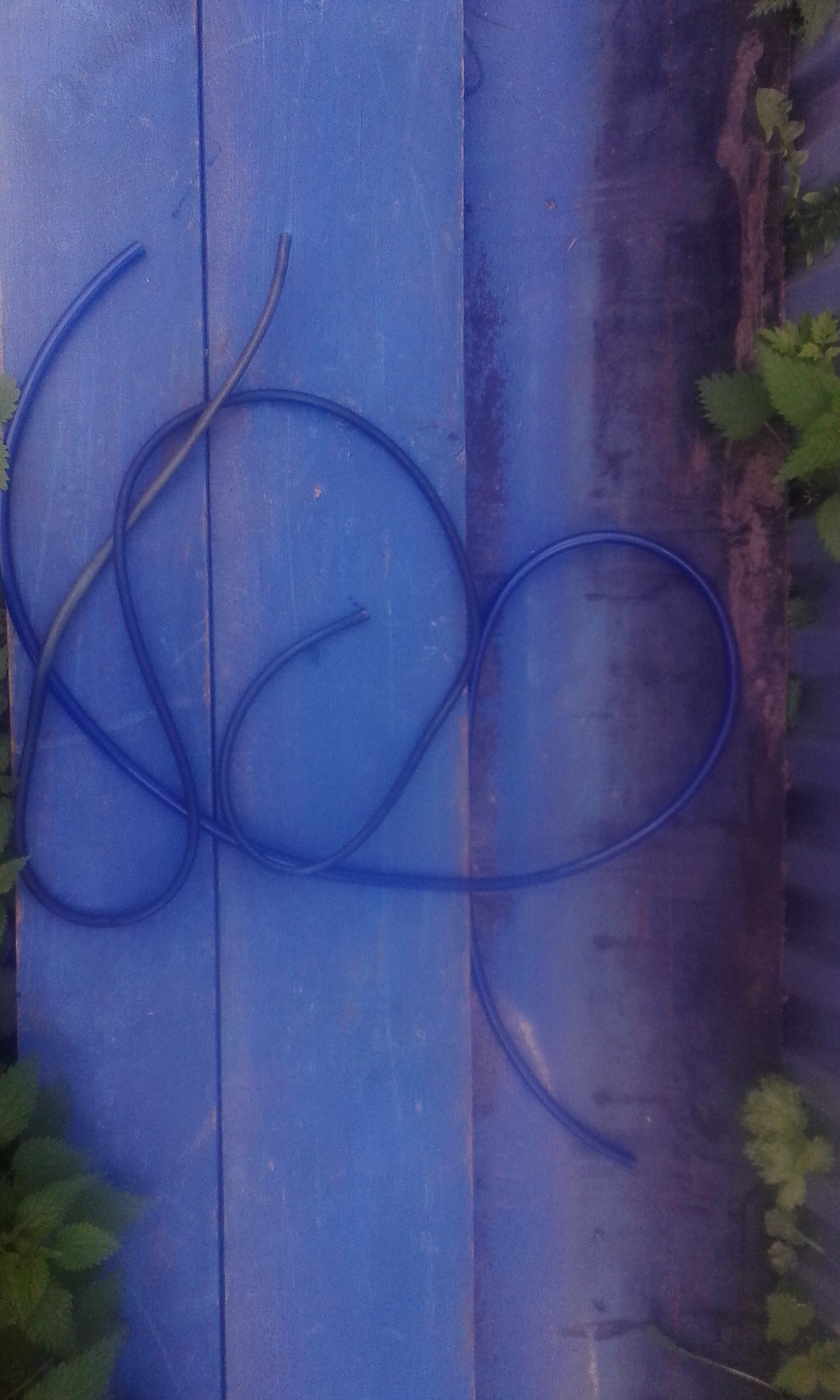

Поменял весь пвх шланг от фильтра до насоса, старый был в одном месте медной трубкой соединён хомутами и приплавлен от выхлопа наверное, мало ли может там, нет опять без изменений.

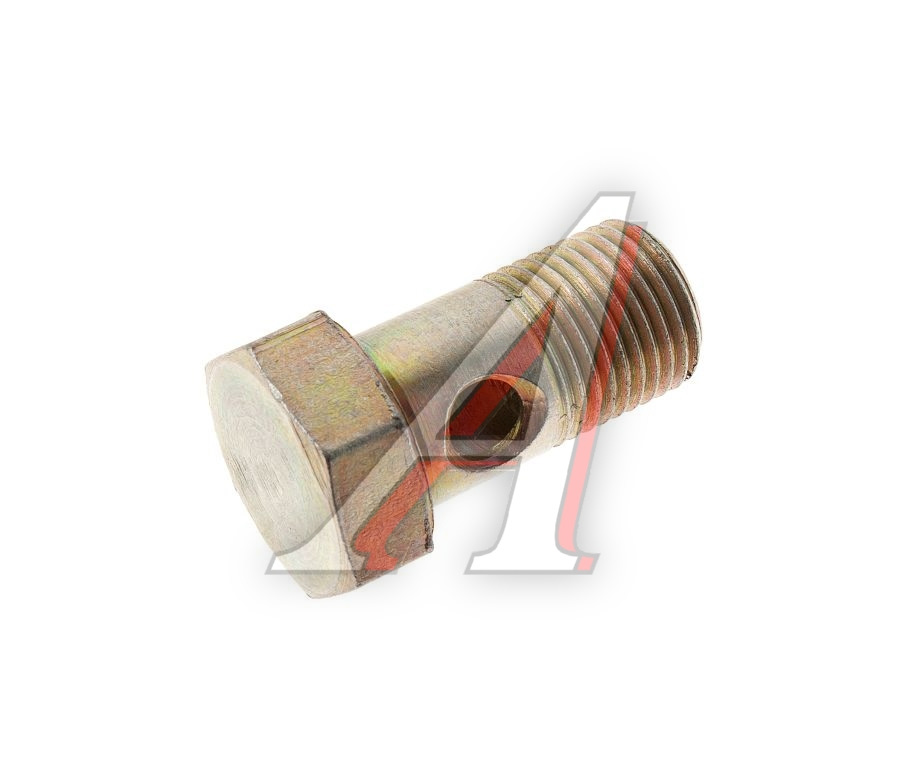

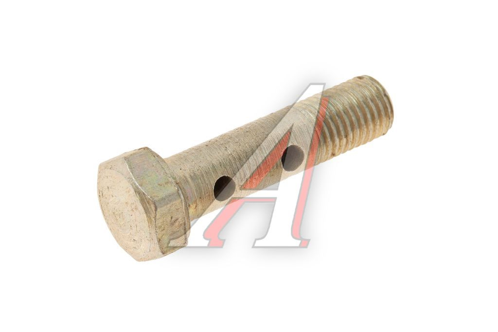

Созвонился с мужичком спросил что и как, он:- обратка есть? а я и не в курсах, заехал сам оценил обстановку нету говорит циркулирует по кругу, давай переделаем чтоб в бак всё сливалось для этого купили болт с одним отверстием
Был с двумя
Шланг 1 метр, соединили с оставшимися частями обратки, и вот вродиб всё должно фурычить, но нет не помогло, топливная магистраль с обратки оказалась прорвана чуть дальше чем соединили, хорошо заметил отпилил прикрутил чуть дальше, опять результата ноль, не едет глохнет и всё
Стал всматриваться в шланг, после фильтра грубой сейчас то он светлый стал, и после фильтра он постепенно осушался
Значит проблема от бака до фильтра, всё вроди прикручено плотно. Выволок компрессор думаю дуну сейчас в новый шланг от насоса и в бак зашипит и найду проблему, качнул качнул бак раздувает толку нет, бросил эту затею Решил притянуть болт новый сорвал резбу на насосе, омг, кривые руки ведут к затратам, в надежде что я его починю пошёл купил метчики нарезал в нём резьбу, поставил но как то хлипко всё так и оказалось чуть пропускает, попутно скрутил ручную подкачку и пошёл в магаз подбирать манжету, широкую, продавец сказал нет такой, стал подбирать чтоб вставить 2, нашёл чуть подрезал стало лучше качает без выплёскивания на ружу.
Скрутил топливозаборник из бака, там тоже сеточка, не забита, целая, проверил не пересекаются ли в нём обратка и основная магистраль, нет, поставил на место, качаю завожу высасывает всё что я накачал ручной подкачкой и опять в шлангах всё сухо.
Я уже не знал что делать, всё ведь перебрал, отчаяние, пересматривал по много раз, выезжал и мог встать посередь дороги с завоздушенной системой, приезжал ставил и не знал куда лезть.

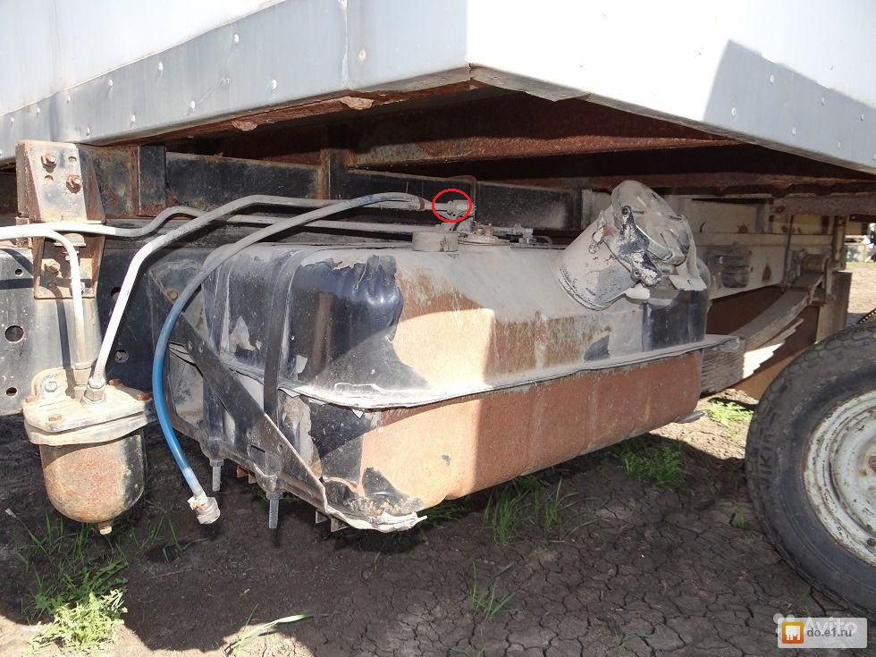

Потом как то после поездки полез опять смотреть свою неизлечимую проблему и заметил мокрое пятно в соединении топливной магистрали и топливозаборника
Решил опять подтянуть, никак, присмотрелся к нижнему на обратку а там пару виточков резьбы недокручено, посмотрел на верхний а там резьбы хренова туча и не притягивается, скнутил обе трубки, скрутил топливозаборник, и пошёл пробовать попадать по резьбе в непринуждённой обстановке, затянул всё до пределов, поставил, накачал подкачкой, завёл тарахтит, воздуха в шланге не видно, радости не было предела как у ребёнка, он стоял и работал, РАБОТАЛ… и заглох, плять, как так что ему в это раз нужно от меня?

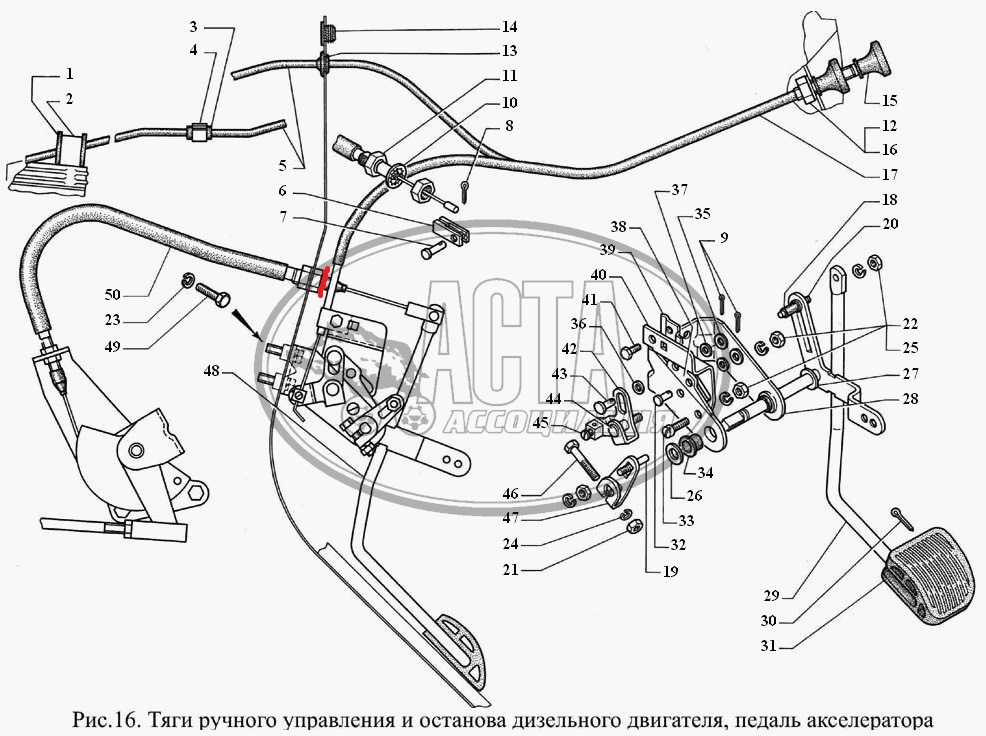

Завожу работает поработает и заглохнет, еду работает не глохнет, ногу с газа убираю передача не включена, и глохнет, видимо мало хх подвязал проволоку под втулку
Подкинул оборотов и вот она СТАБИЛЬНАЯ РАБОТА, такие мелочи а нормально не поедешь, ну хорошо что с этим порешалось.
