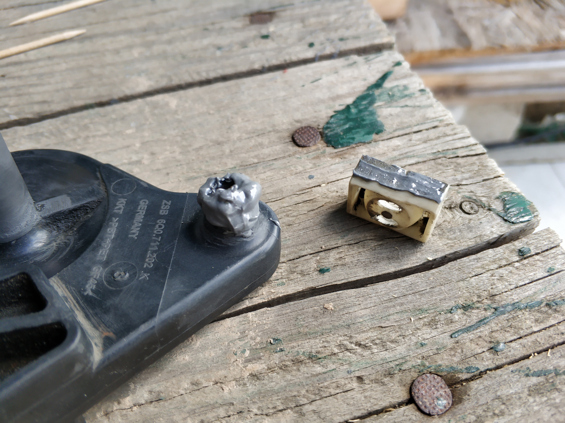

Перестала включаться задняя скорость, быстрый анализ показал износ и люфт направляющий втулки
что бы добраться пришлось снять аккумулятор и подставку под него
что бы добраться до деталей надо снять фиксатор под номером 1 и 2, второй вообще непонятно как снимается!
отдельно не продается возможно подойдет VAG6Q0 711 550 не проверял, так как все гораздо хуже
вот эта часть вставляется в направляющую
код детали VAG6R0 711 202 цена 2053 руб
Запчасти на фото: 6Q0711202K
и тут на помощь приходит поксипол
после обточки напильником все смазано и собрано, передачи втыкаются четко, другой вопрос надолго ли, но нужно было срочно ехать, а под заказ деталь на доставку три дня!

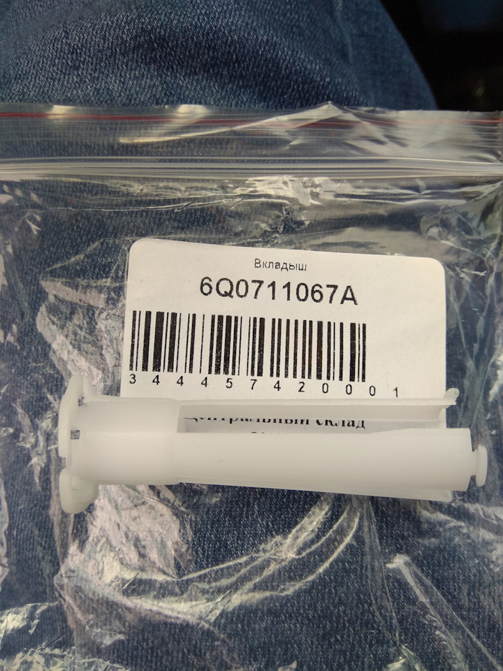

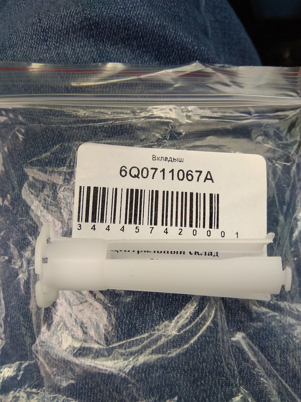

а какой все таки точно артикул 6R0711202 или 6Q0711202K?
Там же есть фото с артикулом.
Втулки рычага КПП VAG 6Q0711067A

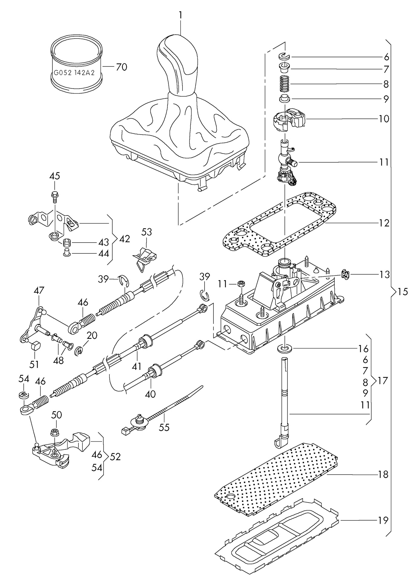

На схеме под номером 48 изображены две Втулки рычага КПП VAG 6Q0711067A:
вопрос надо ли их устанавливать?
Прошло 4 года, дефект опять проявился! Сегодня разобрал нанес поксипол, думаю ещё надолго хватит.

Ну бегунок на всех машинах пластиковый, там проблема не в том, что назад ездил, просто для включения задней скорости штифт выходящий из коробки должен максимально надавлен вниз, из за люфта не додавливает и вылетает на первую скорость. Вообще там ничем не закрыто и вся грязь попадает на трущиеся поверхности и пробег у меня 265 000 км.
