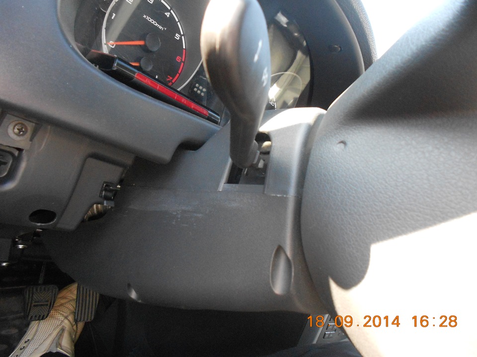

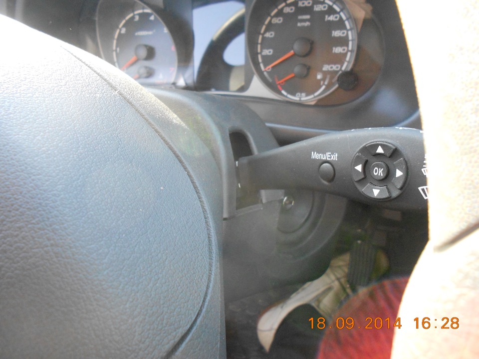

Стали бросаться в глаза огромные отверстия в кожухе рулевой колонке.

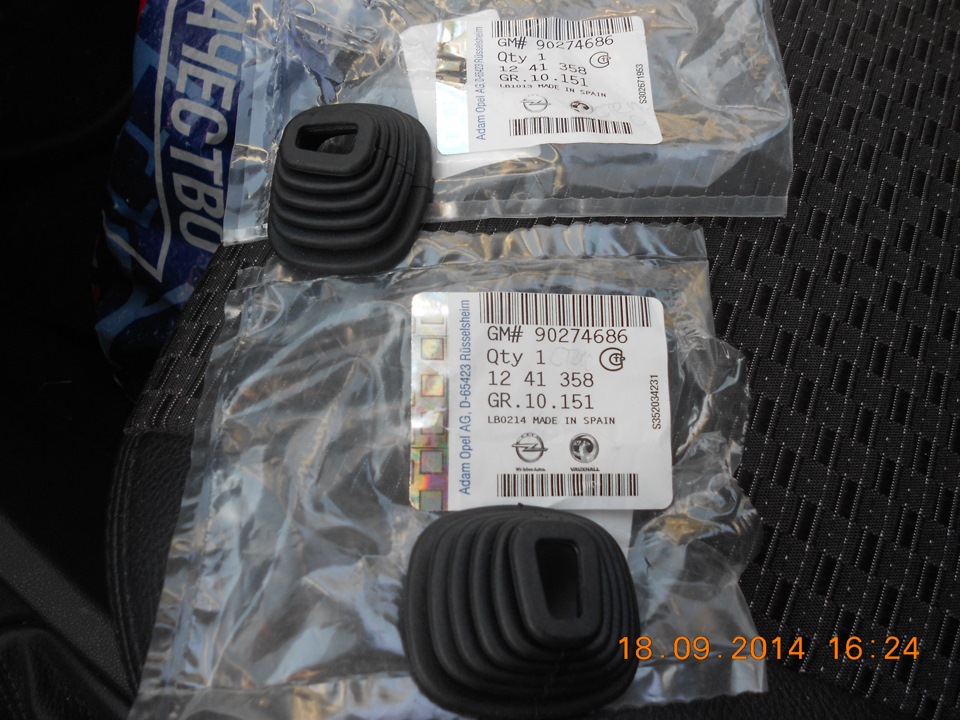

Как всегда, позаимствуем у немцев пару деталей. Выбор пал на пыльники от машины Опель
1) Пыльник OPEL — каталожный номер 12 41 358, 175 за штуку.

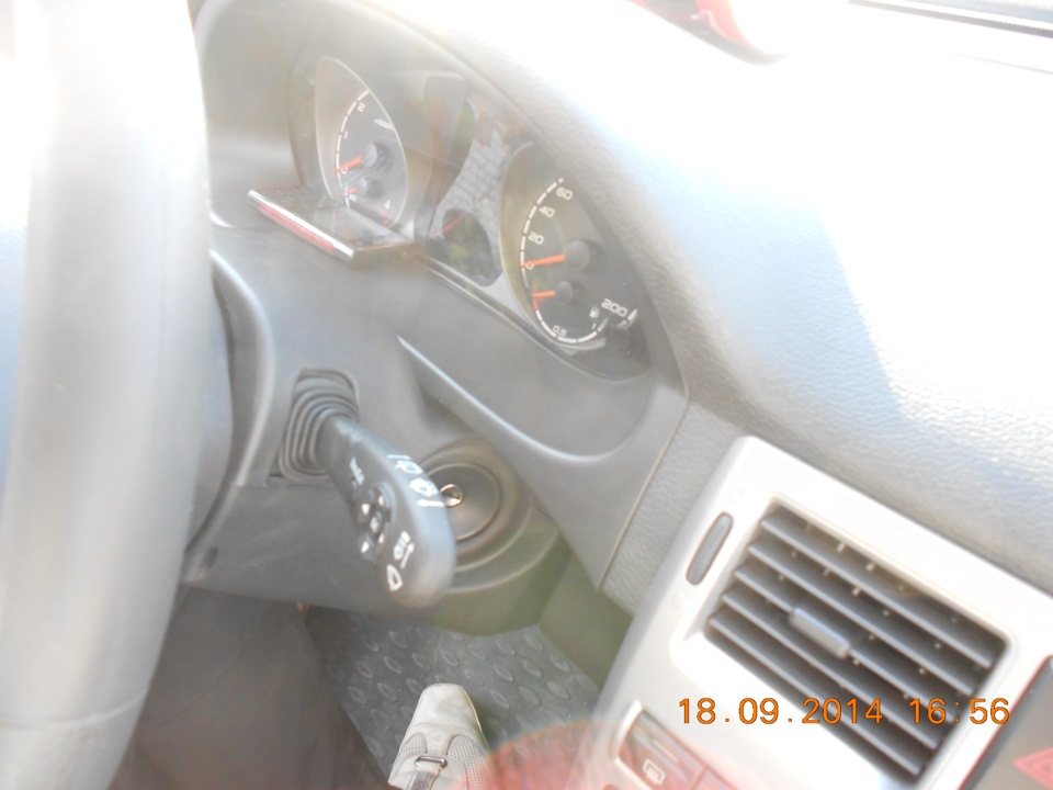

Аккуратно наворачиваем (не натягиваем, а именно наворачиваем) на рычаг, и плоской отверткой, осторожно не порвите, вставляем в кожух.
Имеем на выходе:
В купе с заглушками саморезов очень хорошая доработка. Эстетика улучшилась. Плюс я заметил, что при переключении рычагов уменьшился шум от щелчков.
Рекомендую

""175 за штуку."" дороговато =)
Вроде кто-то еще тут на драйве такие пыльники от ГАЗелевских переключателей устанавливал. На existe брал?
На Экзисте дорого., в Автостелсе брал
Смотрел на Газелевские. Да цена ниже, но качество и внешний вид совсем не понравились!
вид с ними другой сразу, тоже давно такие себе установил
