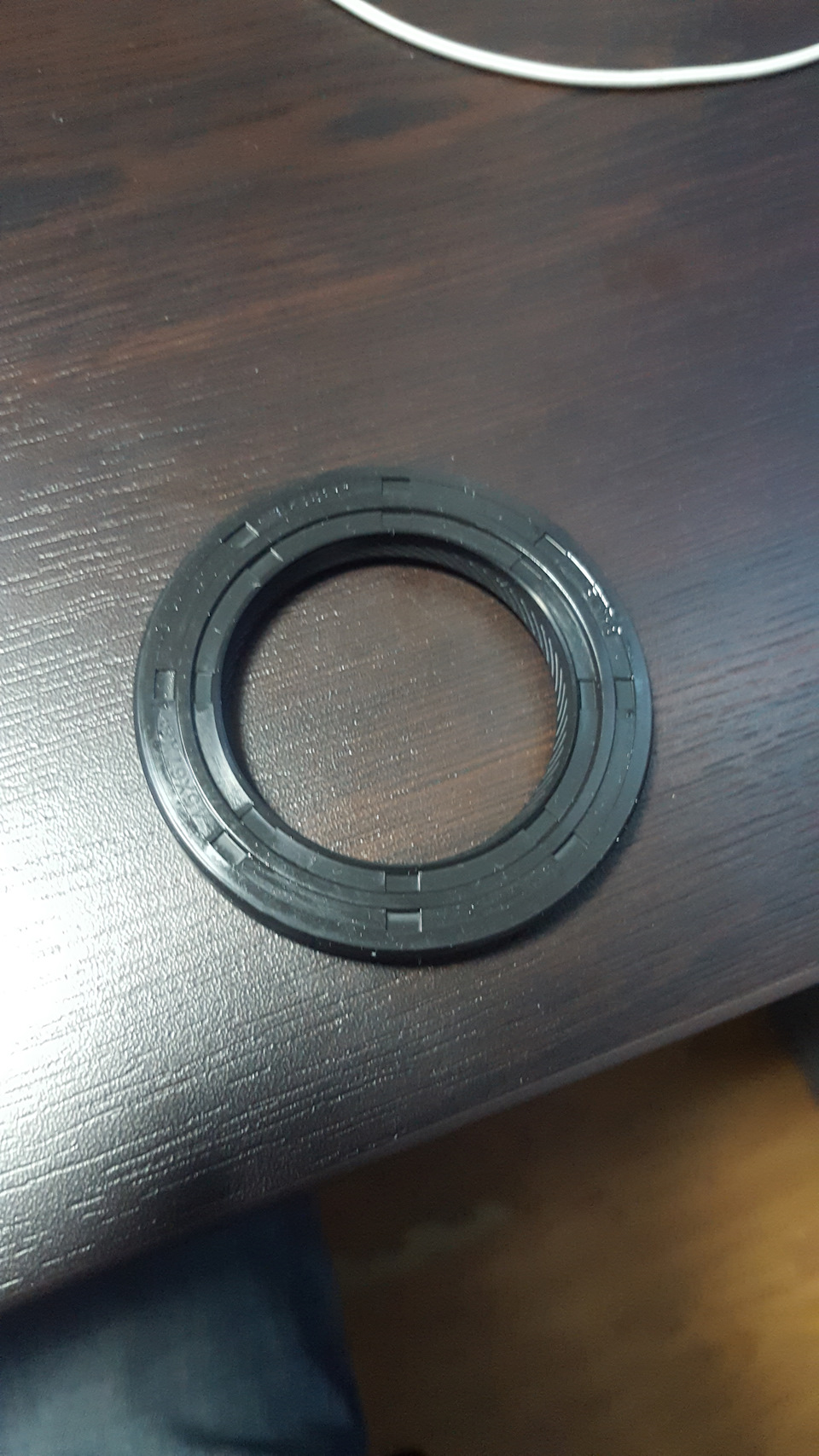

Многие просили и интересовались что и как, вот по такому случаю напишу все инфо что делалось
Как ранее говорил в блоке были небольшие задиры и по данному случаю было решено поменять блок
Что было купленно:
1)Блок M113 5.5 AMG
2)Кольца NPR 8912500000 8комплектов
3)Подшипники скольшения( вкладиши ) King
4)Прокладка ГБЦ Victor Reinz 61-35525-00 Левая 61-35530-00 Правая
5)Задний сальник коленвалла Victor Reinz 81-26249-10 K
6)Передний сальник коленвалла Elring 914.924
7)Масло моторное SWD Rheinol Primus HDC 5w40 9литров и фильтр MANN HU 718/5x
Также отвез блок на мойку паром, внутренную часть вымили от старого маслянного нагара, теперь сияет как новый.
Далее уже все по накатанной собрали все и установили в авто.
Появилась одна проблема когда завели авто после 20минут работы начал стучать гидрокомпенсатор с пассажирской стороны, в принципе звук не сильный но на выходних буду менять.
В остальном все хорошо, катаемься в режиме обкатки, проехал уже 200км осталось еще как минимум 1800.
