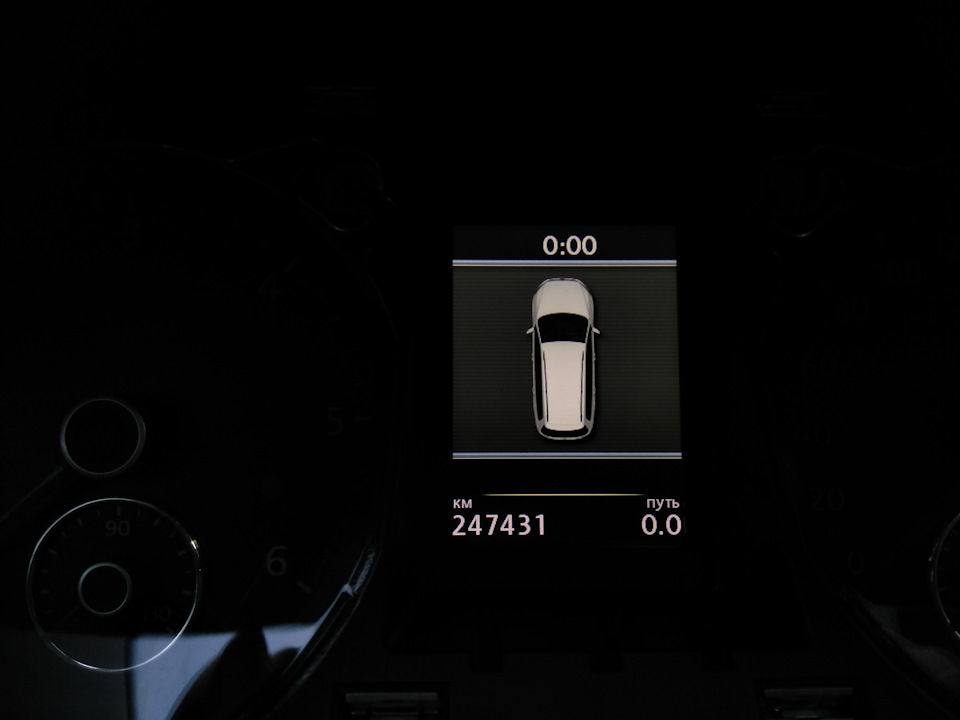

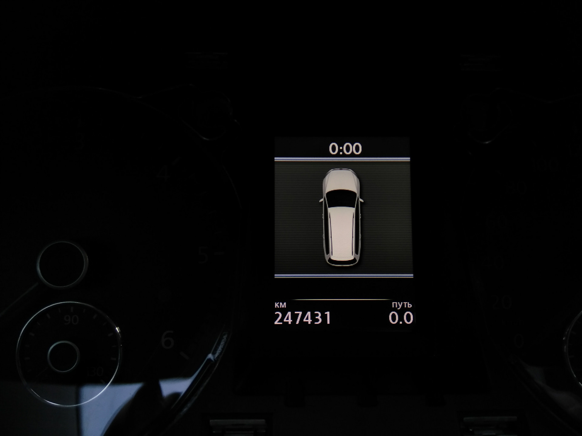

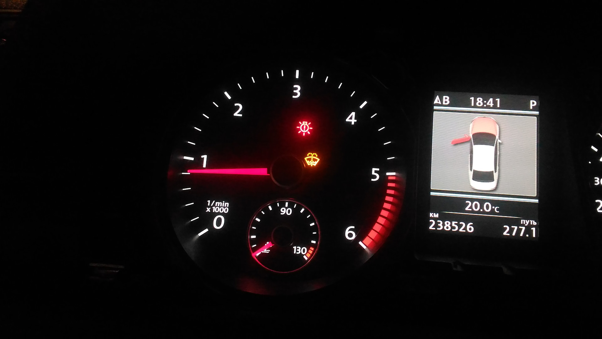

1. изображение авто при открытых дверях

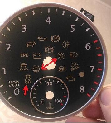

2. некоторые пиктораммы в области тахометра были не на своих местах (что было следствием переделки из бензиновой версии панели)
Первое с чем начал бороться :) с изображение авто!

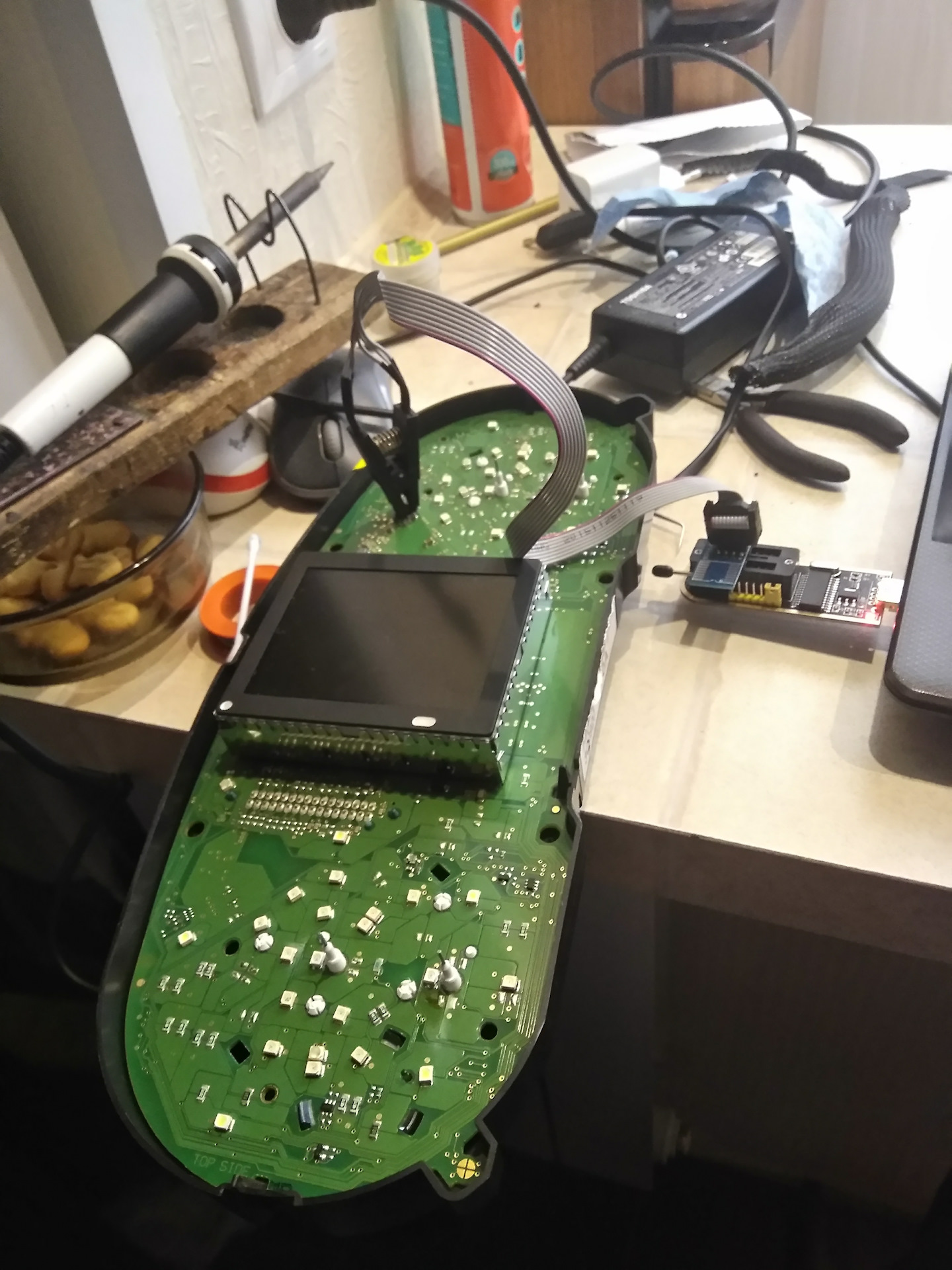

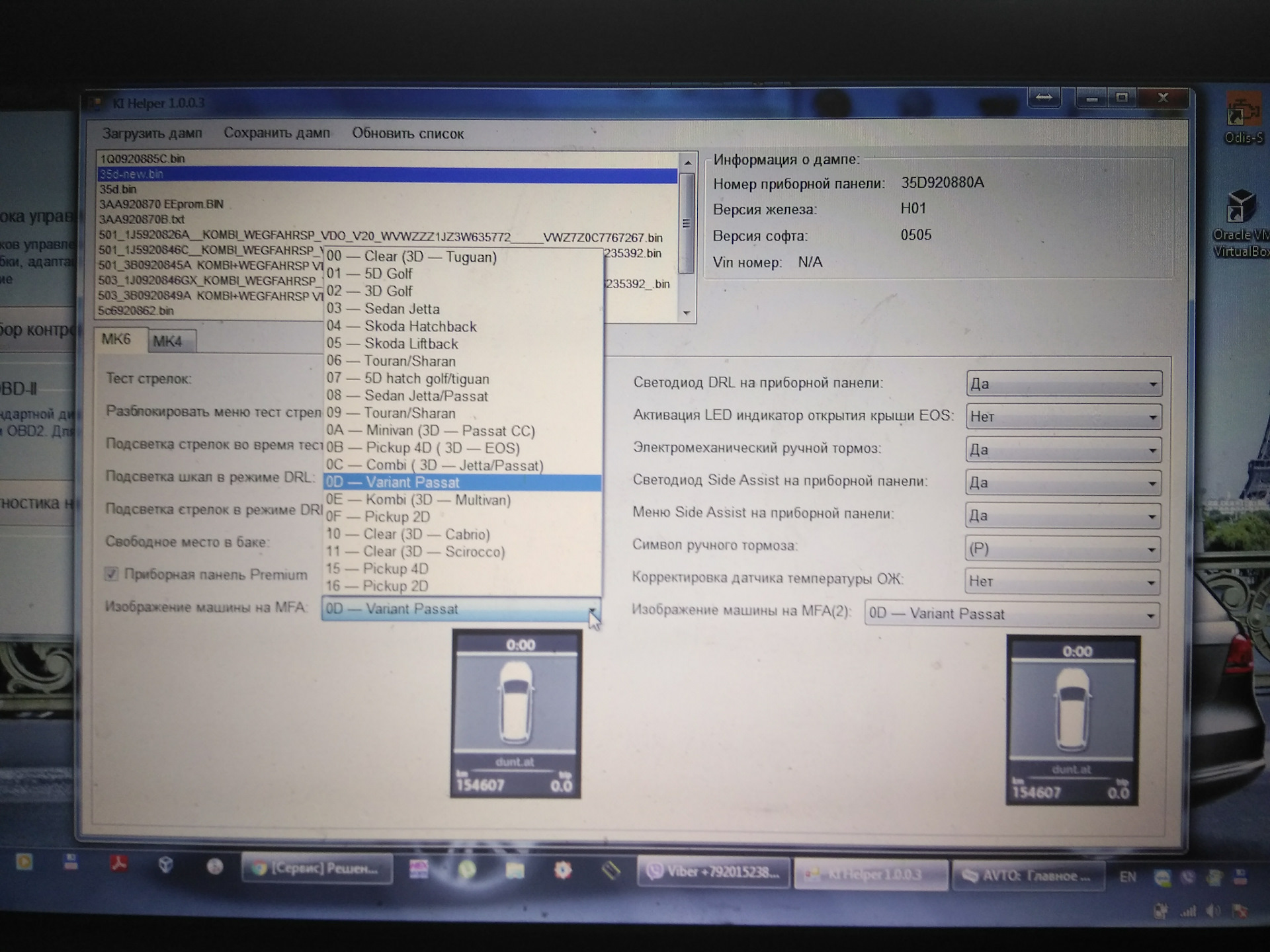

В наличии был простой программатор с прищепкой, с помощью его читал дамп приборки
На просторах Драйва попалась программка, распространяемая безвозмездно — тобишь ДАРОМ.
Ki Helper с помощью ее был измене дам :)
Создателям отдельное СПАСИБО!
В итоге получил на выходе:

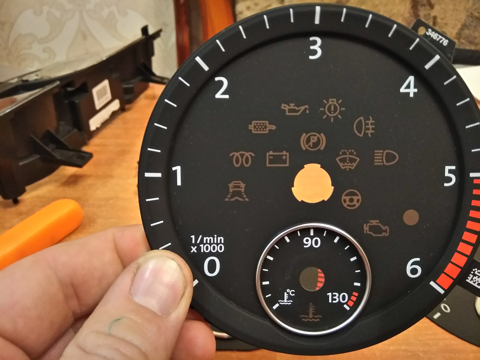

Вторая задумка!

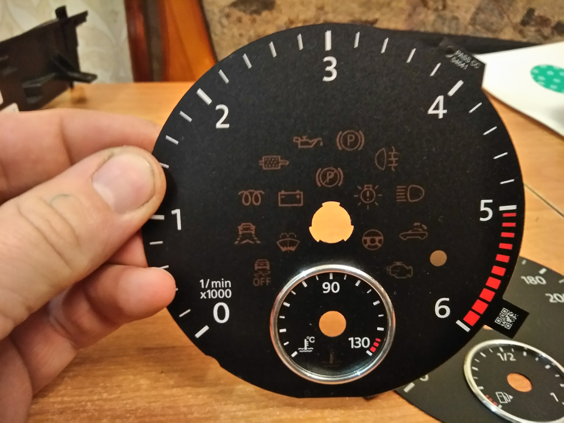

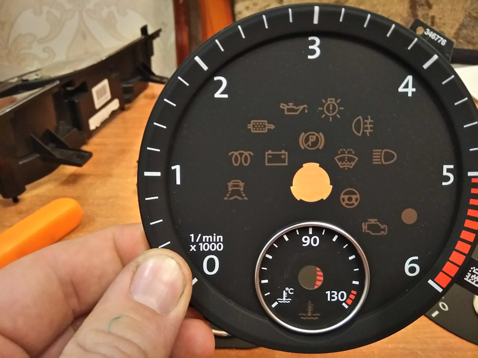

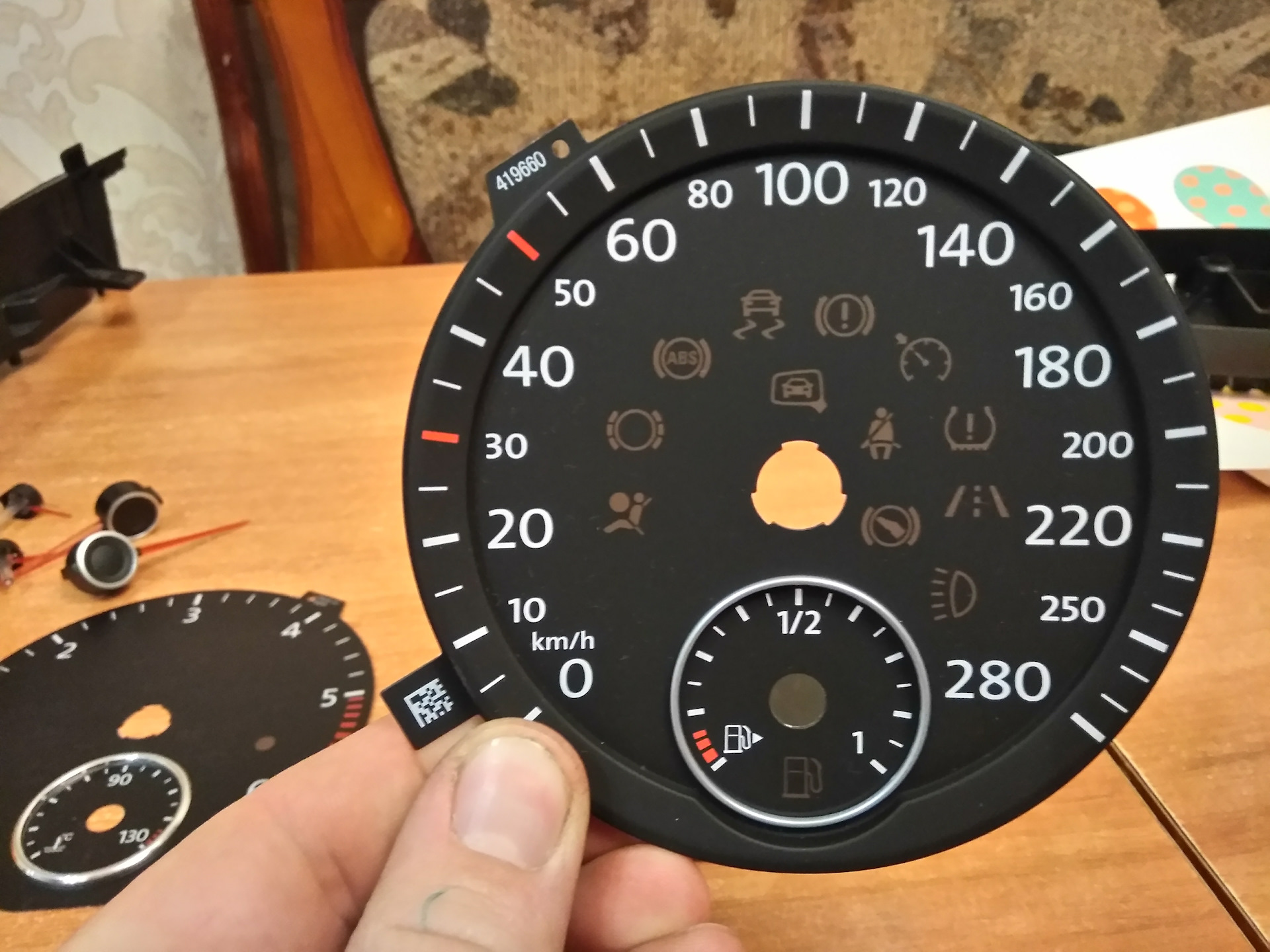

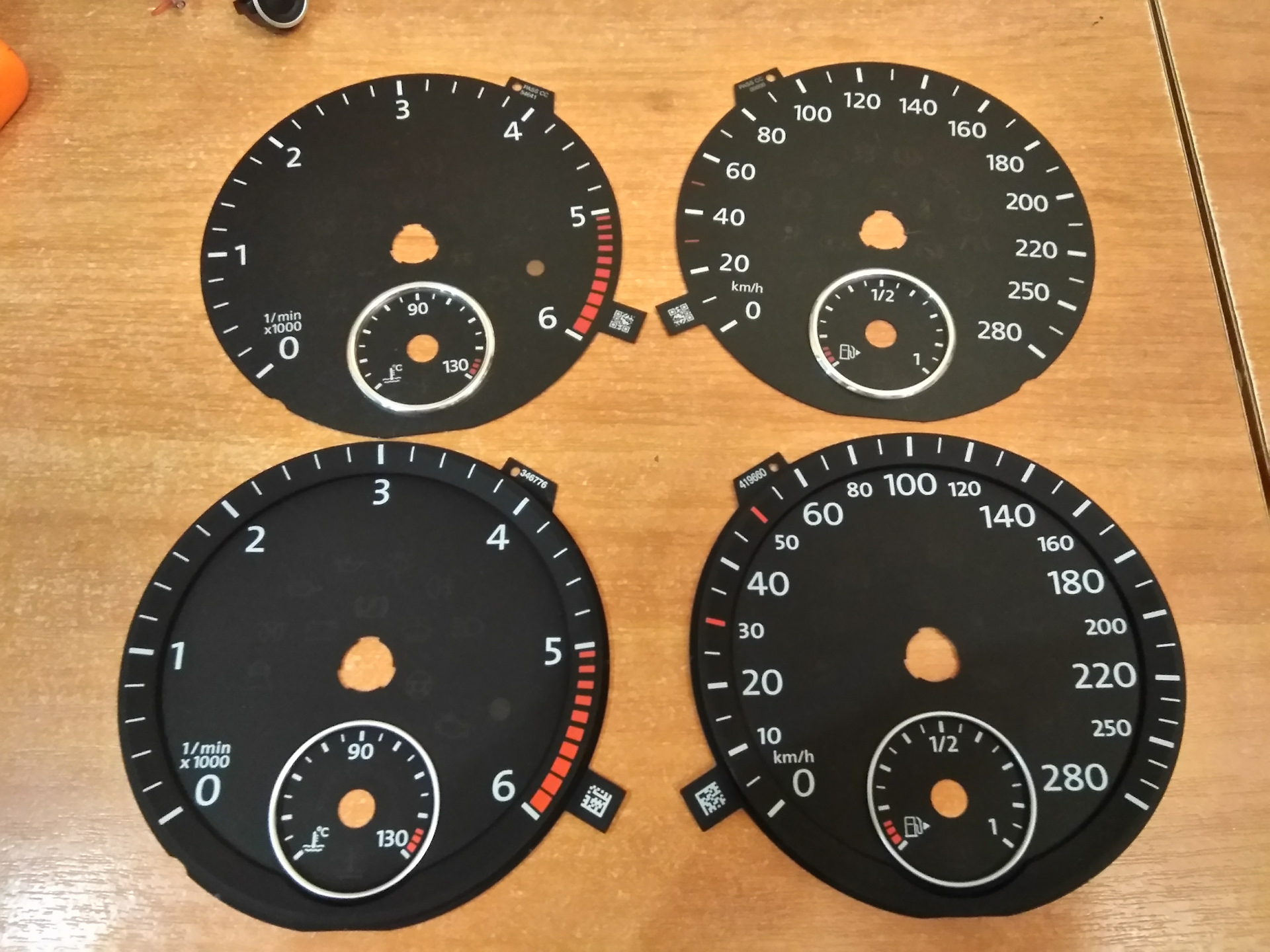

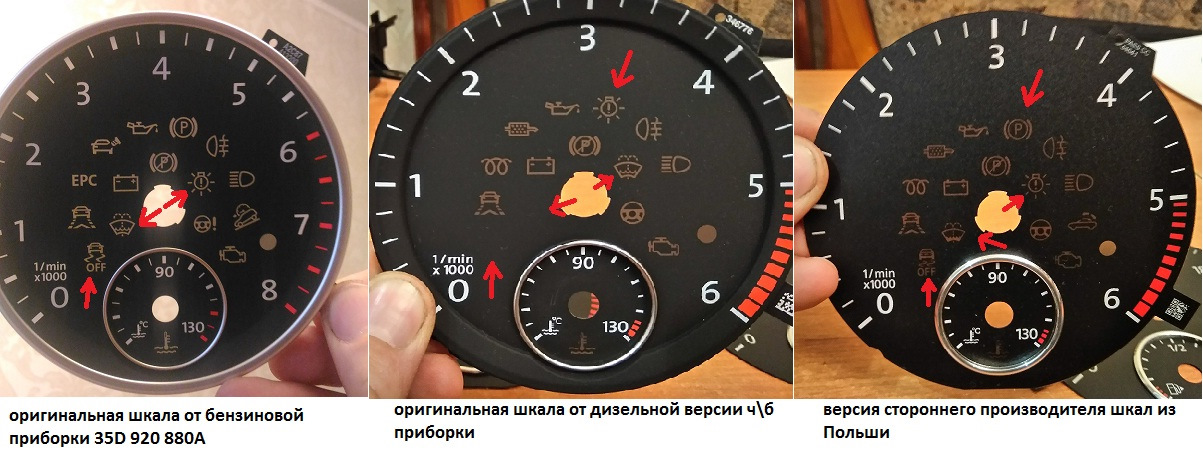

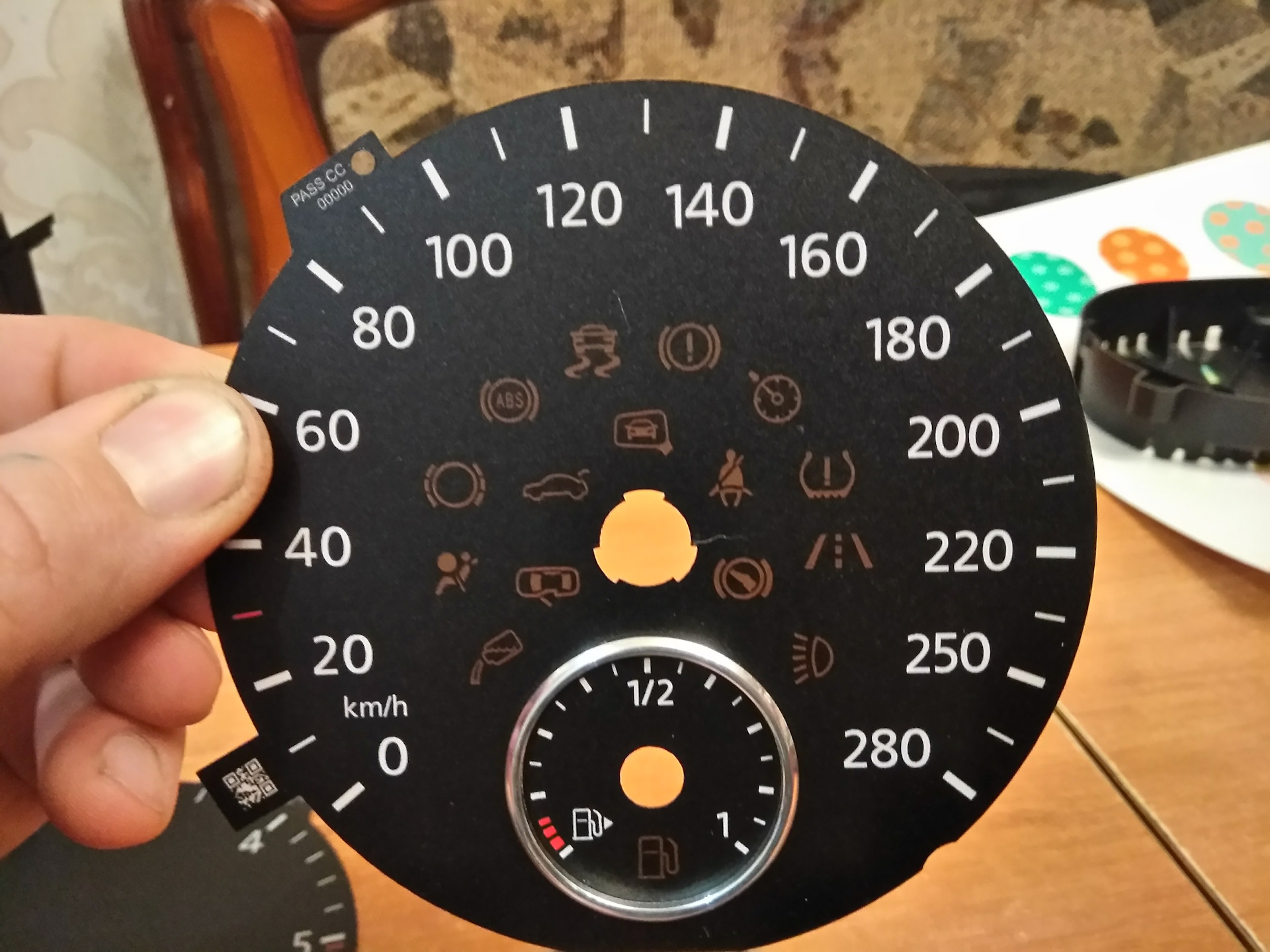

Борьба с пиктограммами. Давно были заказаны шкалы у Поляков, про то как с ними долго и нудно переписывался/ругался отдельная история — порядка 3х! месяцев, я их получил в той комплектности, в которой мне было нужно! Ура — уже тут победа.

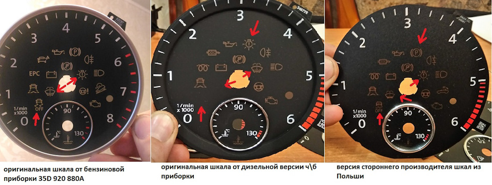

Сразу скажу, что с тем качеством и формами с которыми они выпускают, шкалы больше подходят для приборок времен В5/В5+/Golf4/Skoda/A4-B5… Т.е. они плоские :(
Но раз они есть, то может быть и временно я их поставил :)
Для сравнения!
Все поставил посмотрел, вроде ничего не торчит. Посмотрим как будет светить и отображать ночью.
По просьбам трудящихся, добавил общее фото шкал :) для сравнения

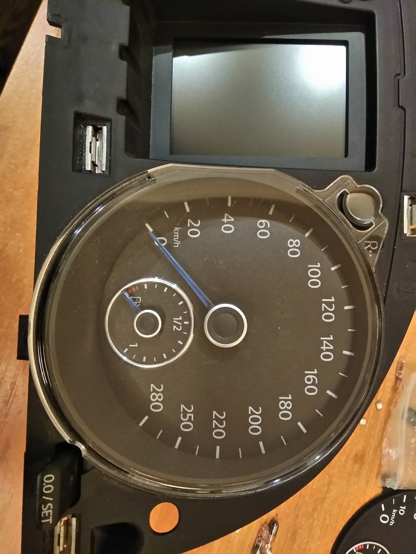

Третья задумка.

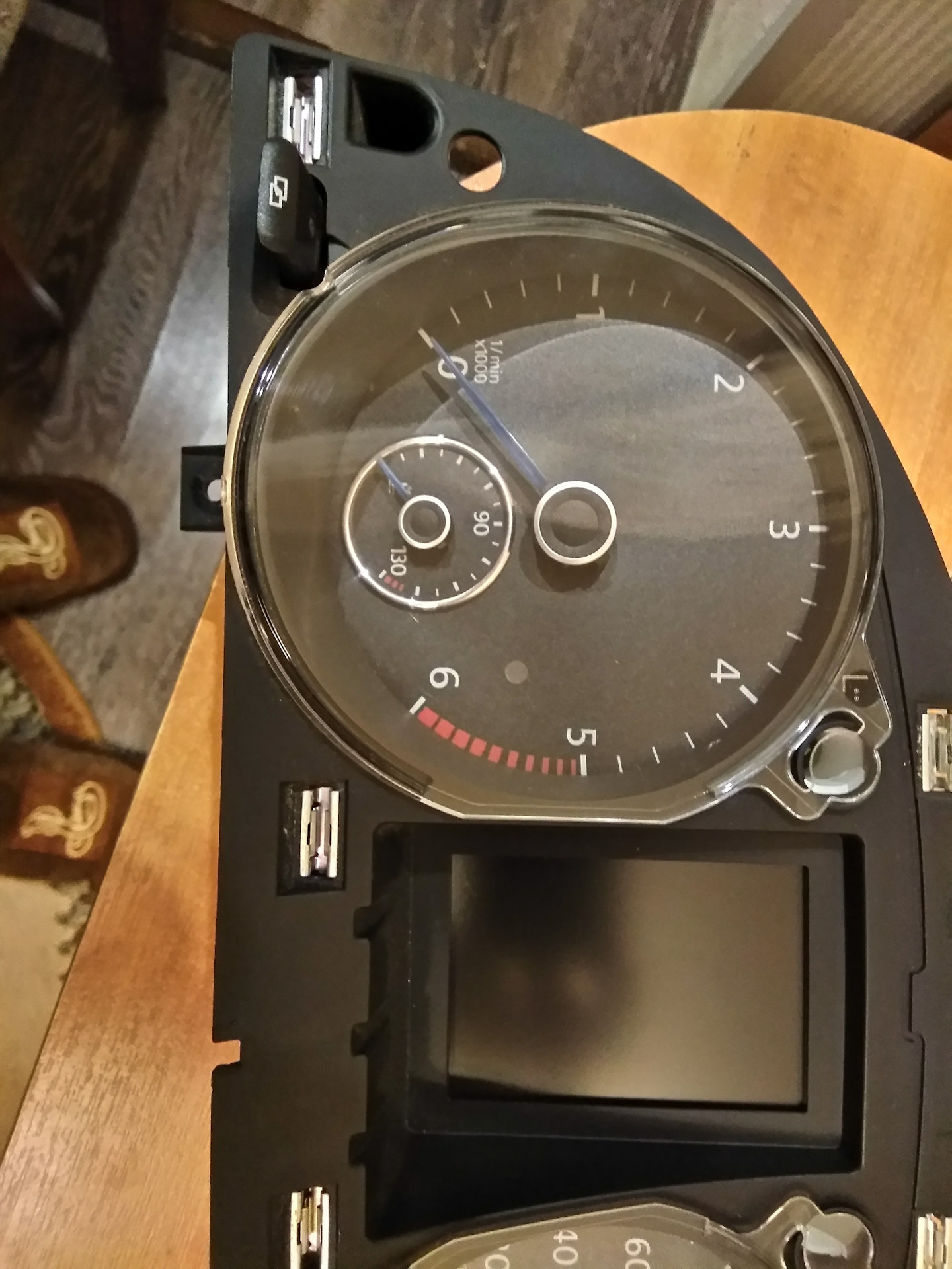

Ну и как же тут без СИНИХ СТРЕЛОЧЕК
Последнее время просматривая ресурсы заметил, что ценник на комплект 4х стрелочек добрался до 2.5-3.5р.

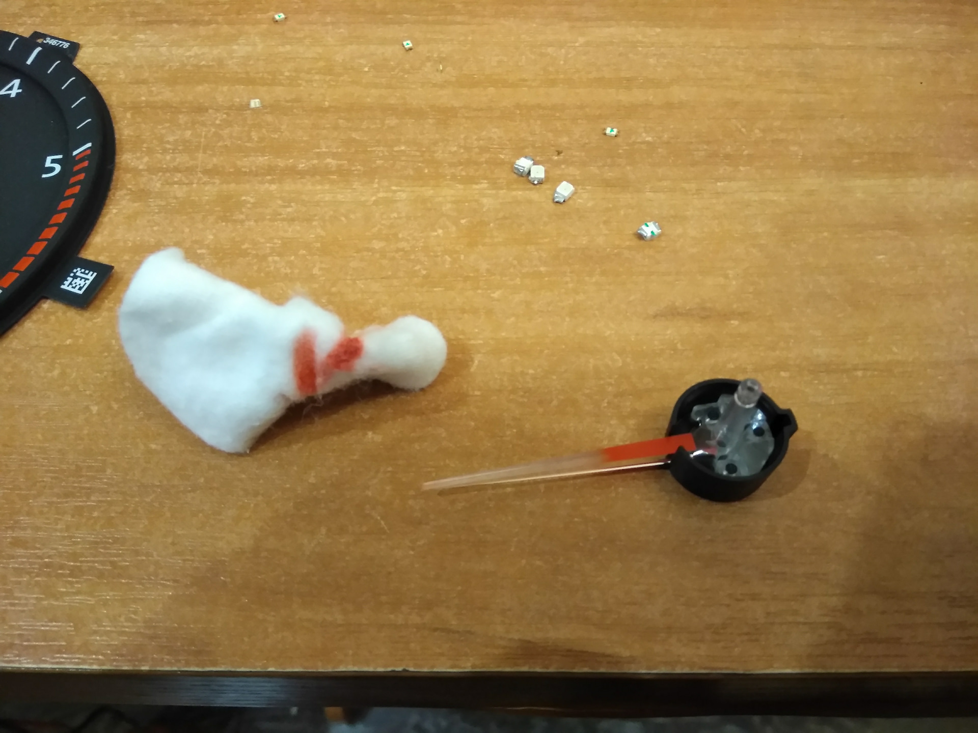

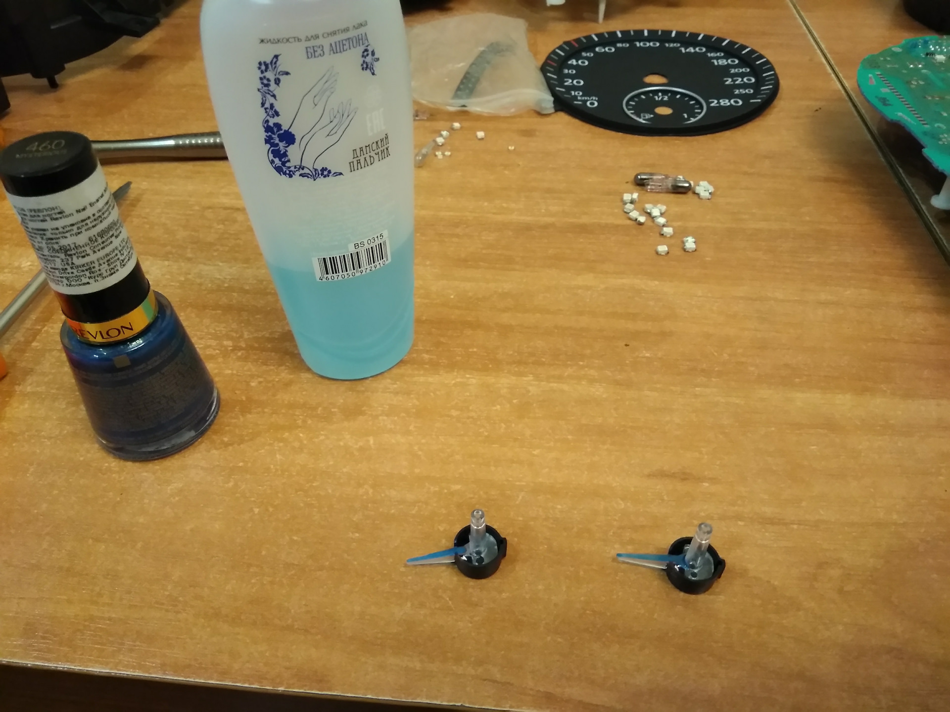

Что как то не гуманно. По ентому пошел по стопам многих рукодельников — КРАСИТЬ самому :)
Был у меня в заначке комплект красных стрелочек и на нем начал испытания :)
У жены были выпрошены: жидкость для стирания лака и сининькай лак под металик :)
С начала удалил красный лак, затем в несколько слоев наложил синий, но с красными диодами подсветки — эффекта 0
Так как было уже около часа ночи, а в запасах не оказалось синих диодов — пришлось идти спать :)

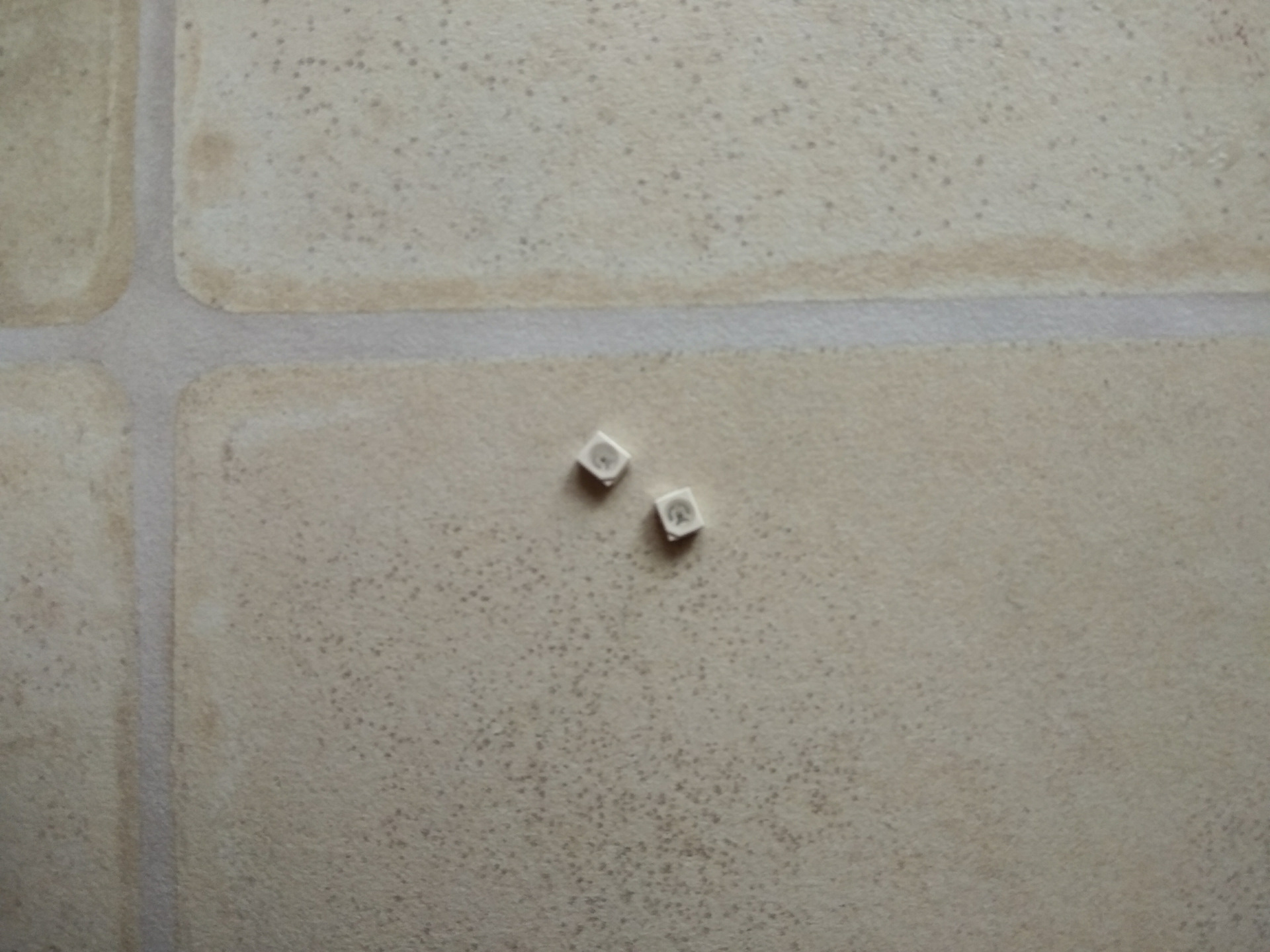

С утречка сгонял в магаз и прикупил диоды KA-3528PBC-E
перепаял, нужно 4шт всего.

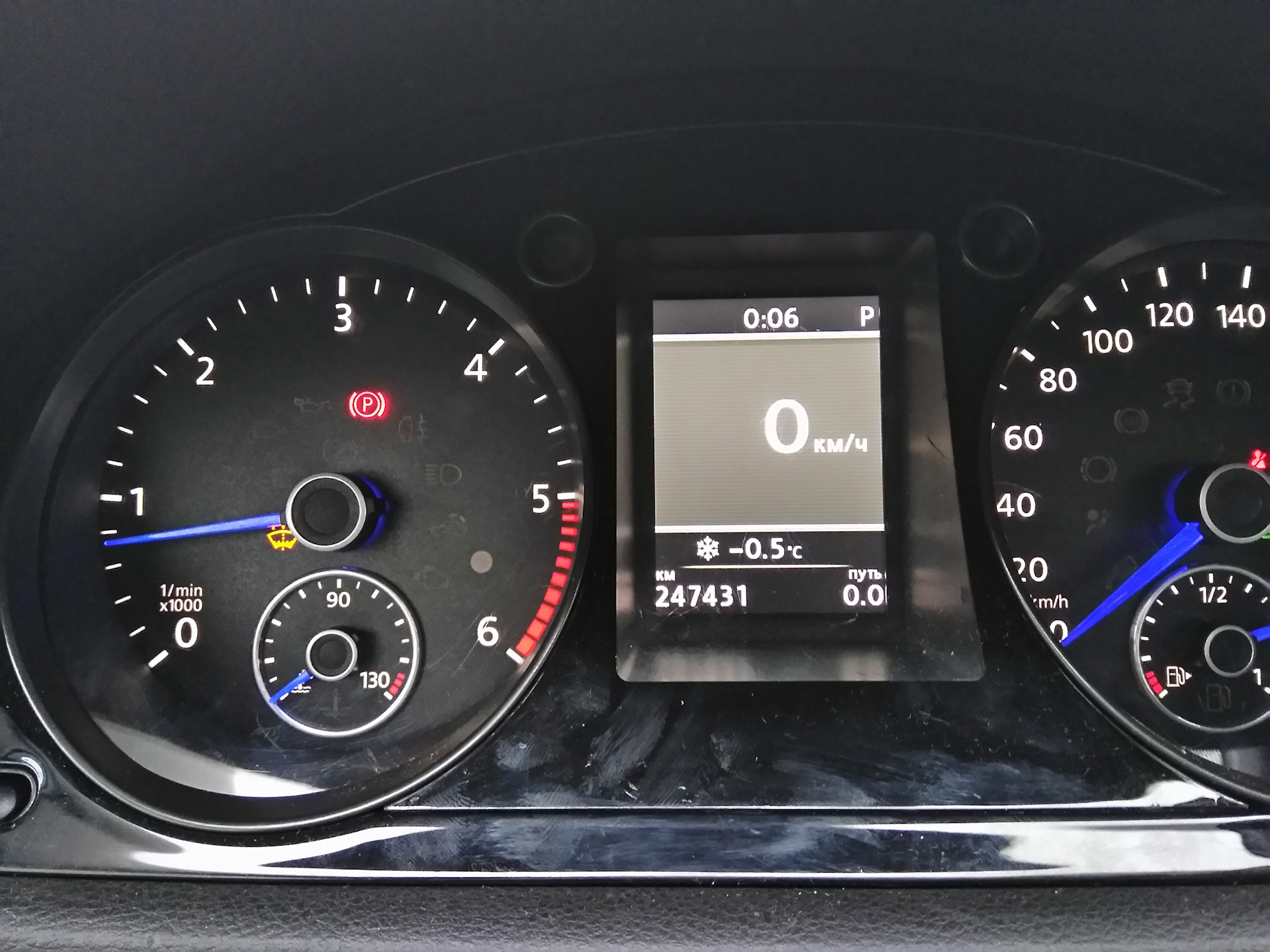

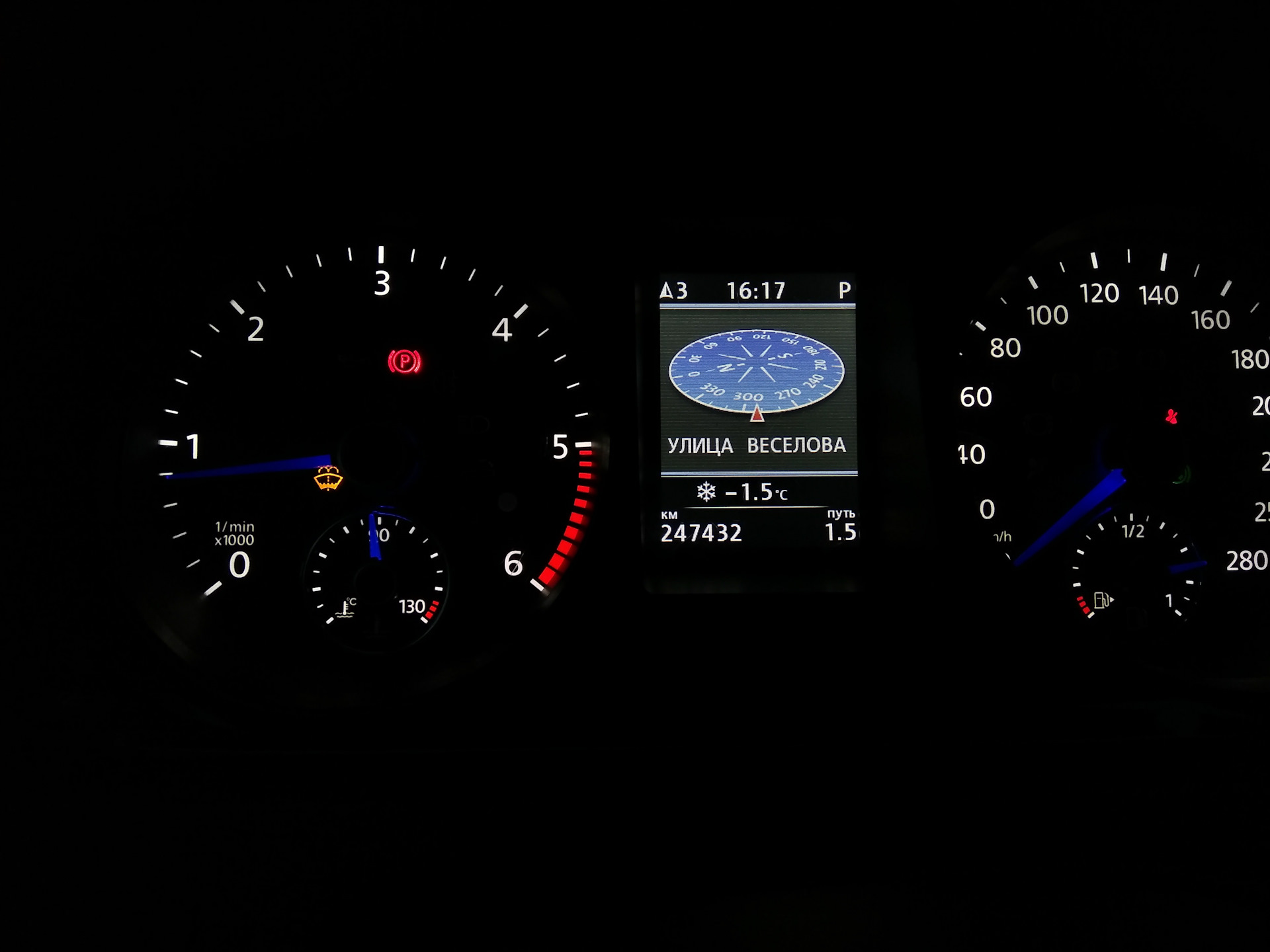

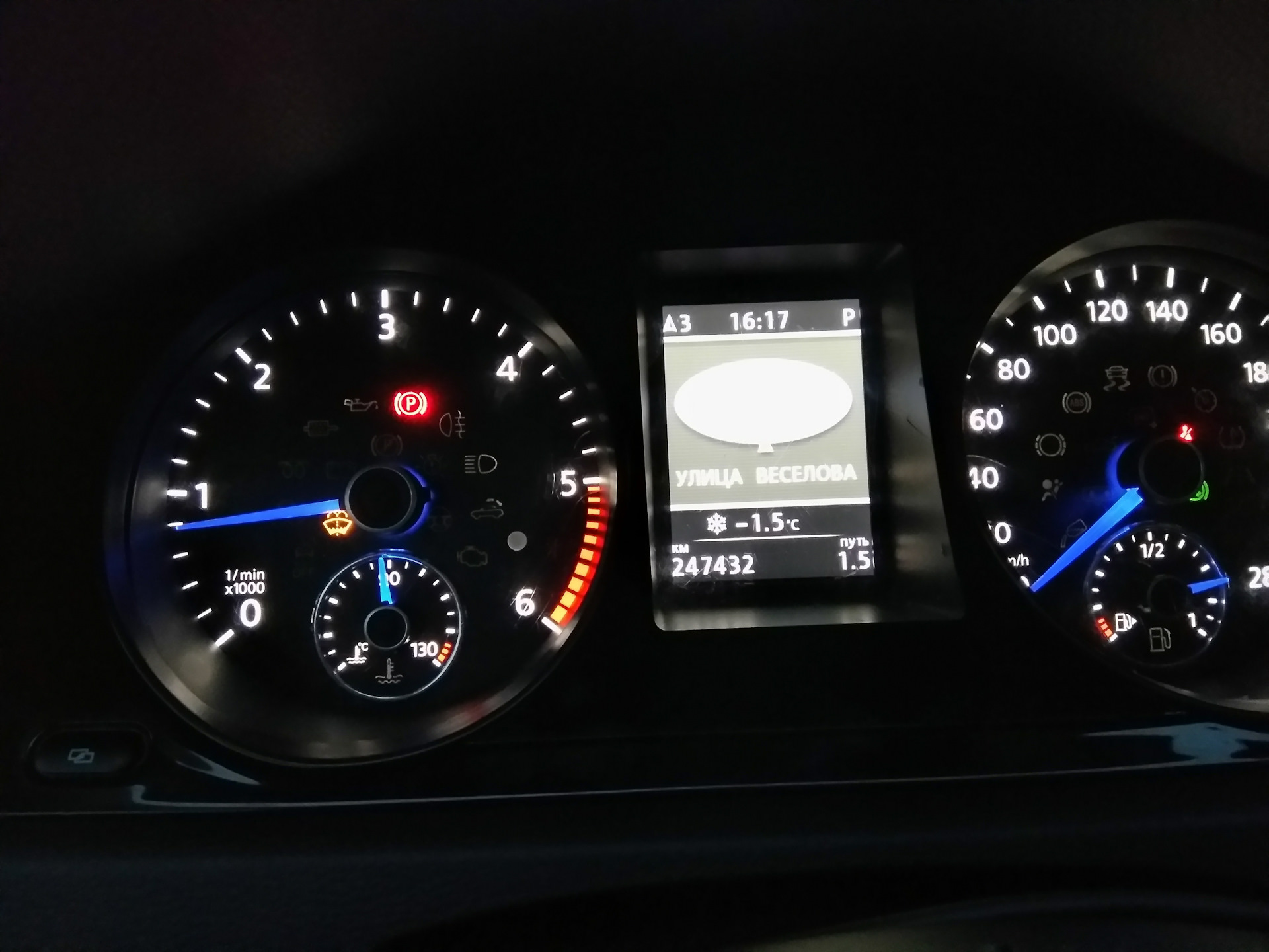

Получилось как то так:

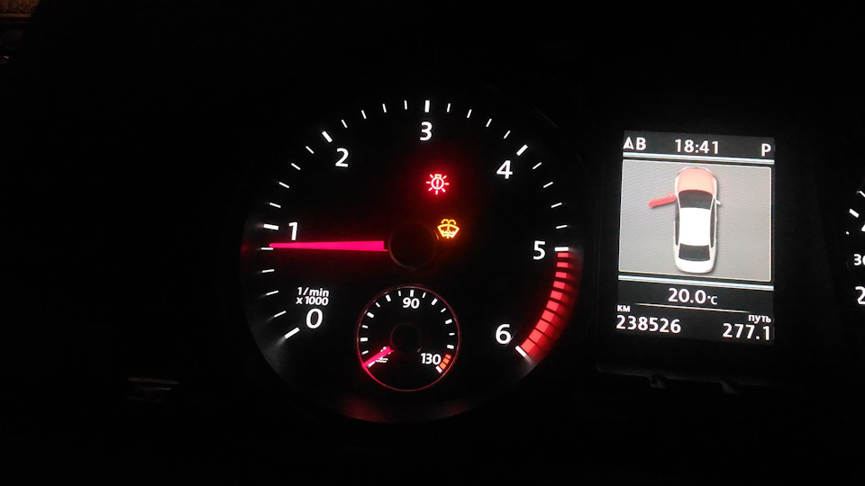

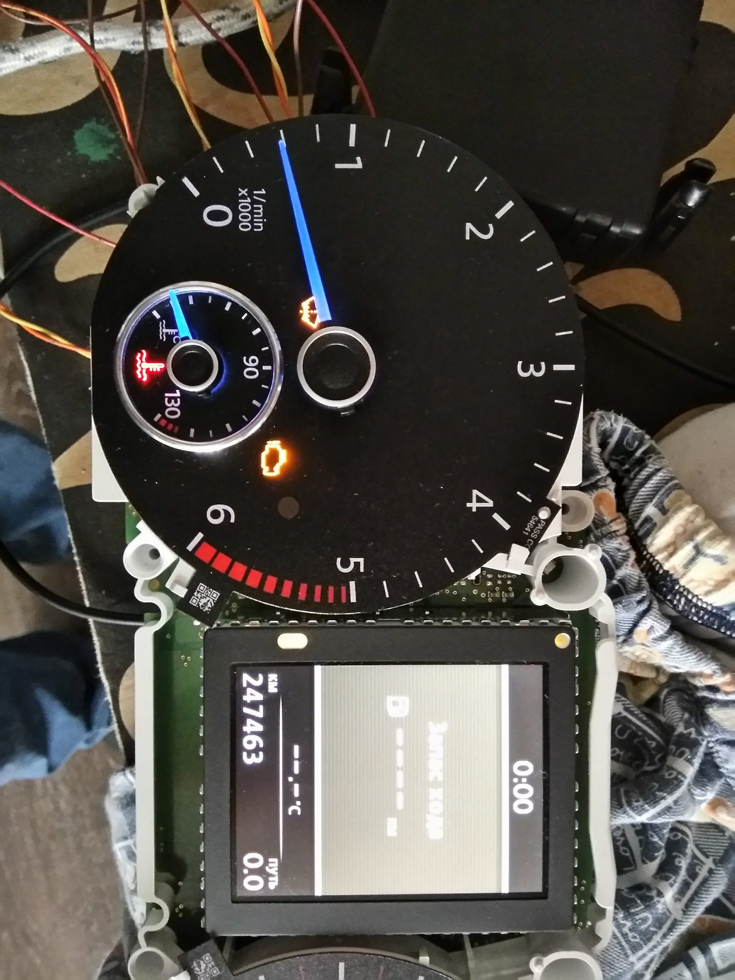

1. пиктограммы теперь на своих местах :)
2. появилась пиктограмма уровня омывашки.
3. синие стрелочки.
в процессе, дома на столе подключал :)

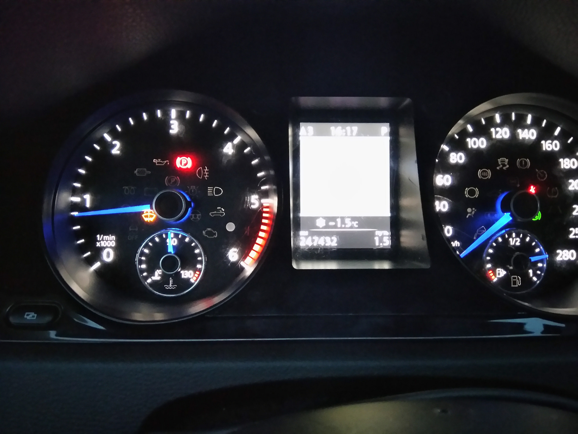

а это уже все в машине
вечером посмотрю как все это выглядит :)
Добавил пару фоток, с тапка :)
Ну и минусы сразу добавлю: просвечивает от шкал к пиктограммам, видимо из-за отсутствия прижима :(. Придется подумать как прижать плотнее и стрелки не до конца утопил :)

Подскажи, как именно подключал приборку на столе. Какие контакты и куда подключал? Какое-то расширенное тестирование не делал?
да ! и чб и цвет :)

Еще интересно про подключение приборки на столе. Теоретически понимаю, распиновка разъема есть, но снимок куда какие провода подключены был бы бесценен.
добавил — www.drive2.ru/l/460932317867673274/

А что за эмблемка на польской под беременным мужиком? Что обозначает?
я думаю что для мочевины
Именно для мочевины

Круто, а чем прошивали?
адаптер из поднебесной :) — ru.aliexpress.com/item/CH…=2114.13010608.0.0.242ain
прищепка — ru.aliexpress.com/item/Hi…=2114.13010608.0.0.jjf1gs
