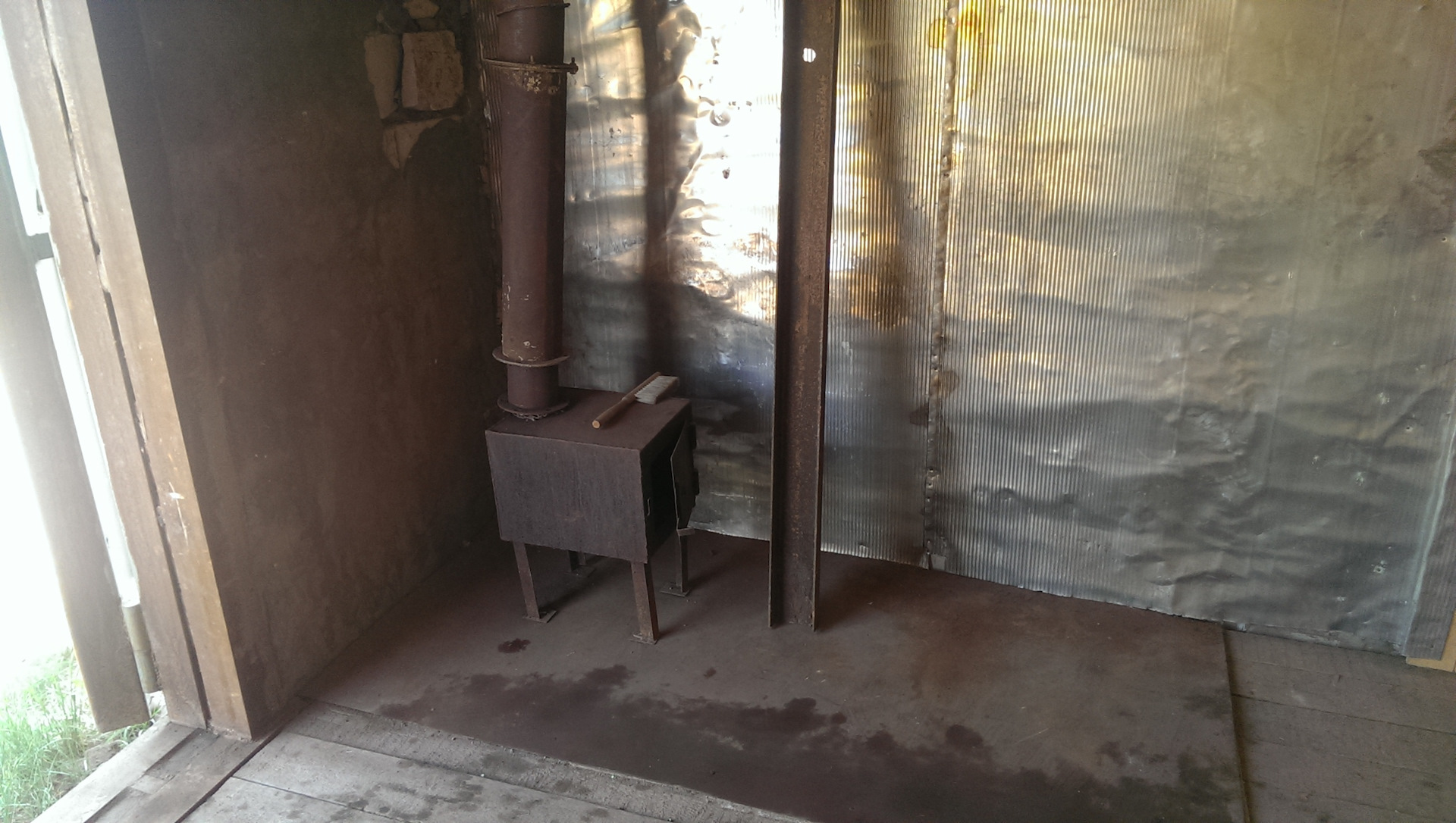

Старая моя печечка выглядела вот так
Обратите внимание на трубу дымохода, которая держится на сопельках))))
Не смотря на миниатюрность, она нагревала помещение очень быстро, и в -15 за бортом в гараже наблюдалась стабильная +15 градусная температура, но минусы у неё тоже были, во-первых не открывалась хорошо дверца, метал тонюсенький и ее когда-то до меня повело, и размеры. Туда напросто не влазили дрова))) Приходилось извращаться)

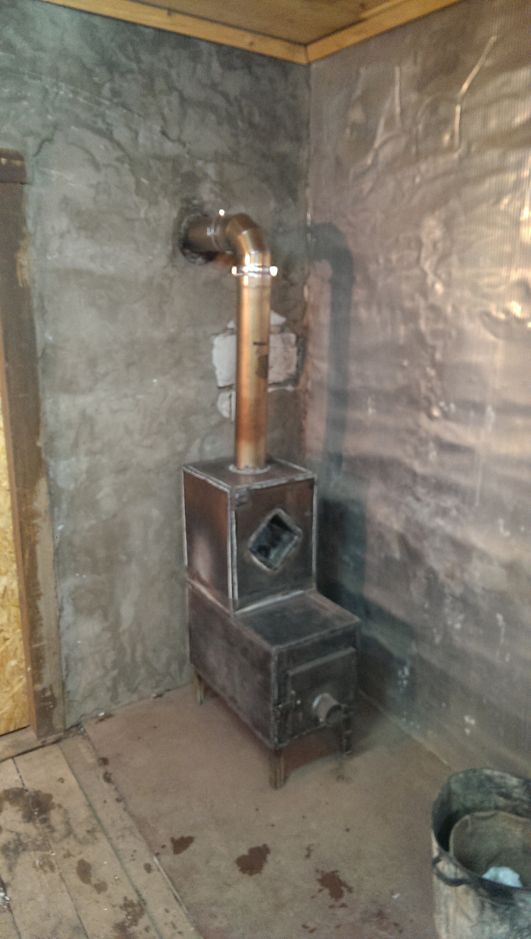

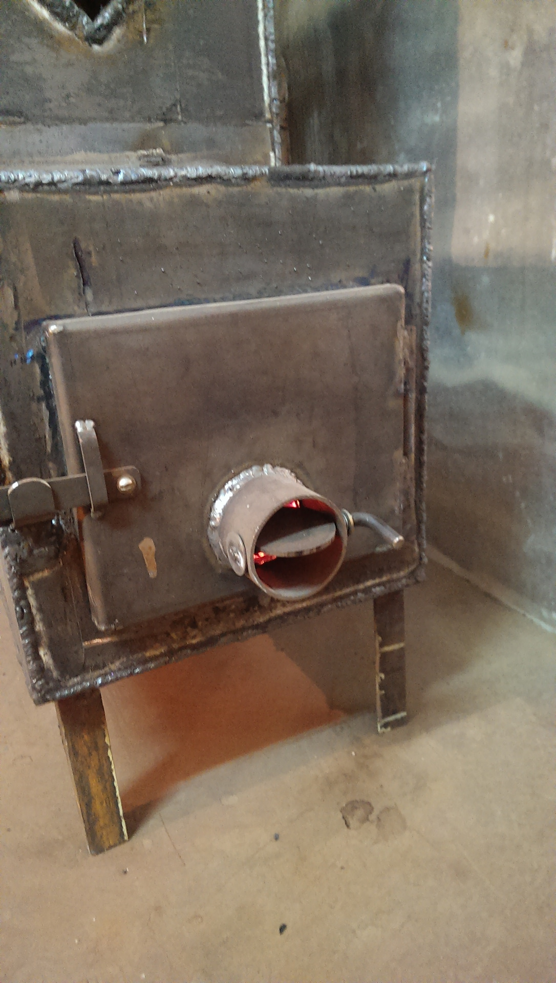

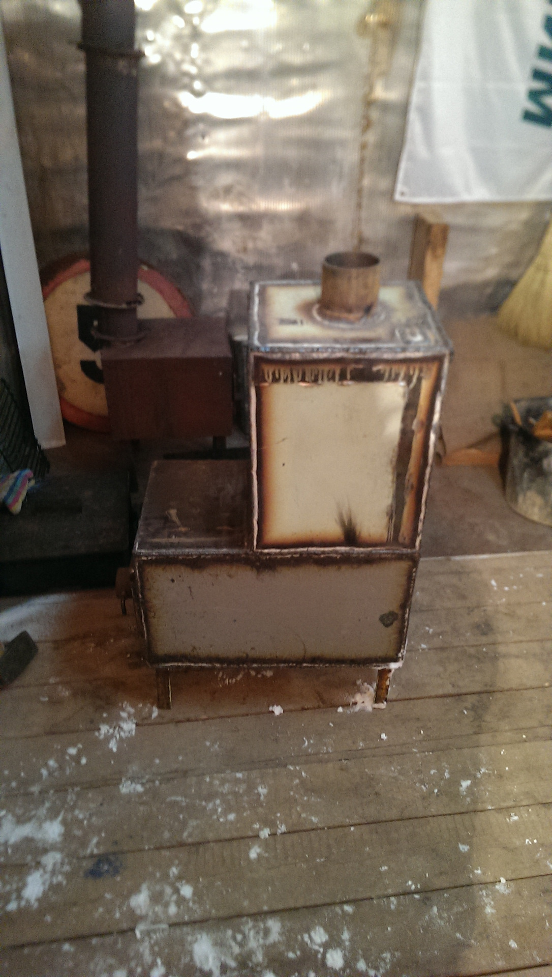

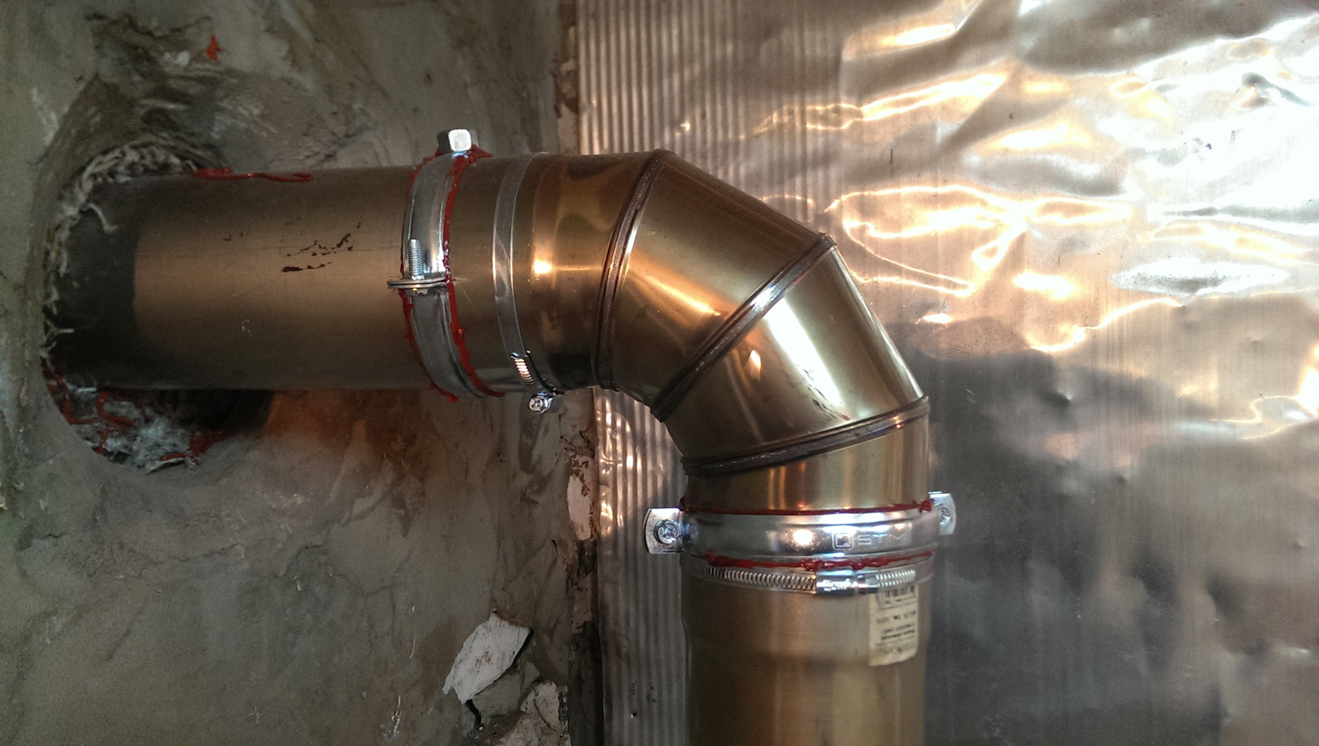

Спасибо моим друзьям, сварили вот такую красавицу с теплообменником)

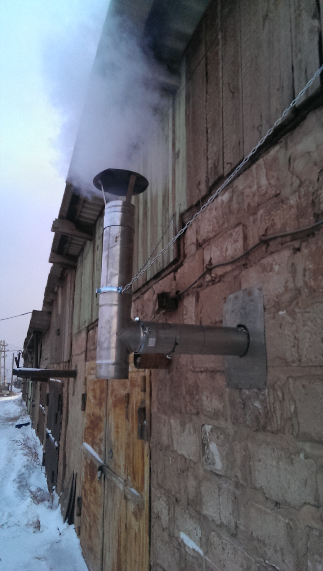

Ну и конечно-же ее установил (прикупил модные печные трубы из нержавейки (зараза-дорогие какие они))
Топится великолепно, тяга на ура. Про искры и угли не переживайте, стоит сеточка в трубе, и после растопки дровами, поддерживает температуру брикетами деревянными) они тлеют! Хватает пачки (70 рублей) на два полных дня в гараже, температура хоть в трусах ходи)))) А за воротами -20)))

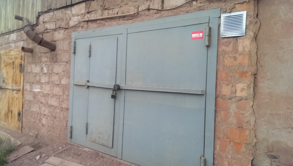

-Наклеил на ворота еще не по зиме наклеечку, вот! Что бы соответсвовать нашему сообществу

шикарно получилось, а почем трубы печные.
Вот этот обгрызок в 5700 вылез, с коленом, с тройником и зонтиком, не считая герментика и хомутов
Завтра тоже поеду искать трубы.
Нагреваются они вообще быстро, собираются легко, только герметик не забудь термостойкий, сразу на него сад и, а то может сифонить))) Я на зажимах сэкономил хорошо, простые сантехнические хомуты за 25 рублей купил, они ключем на два болта притягиваются
