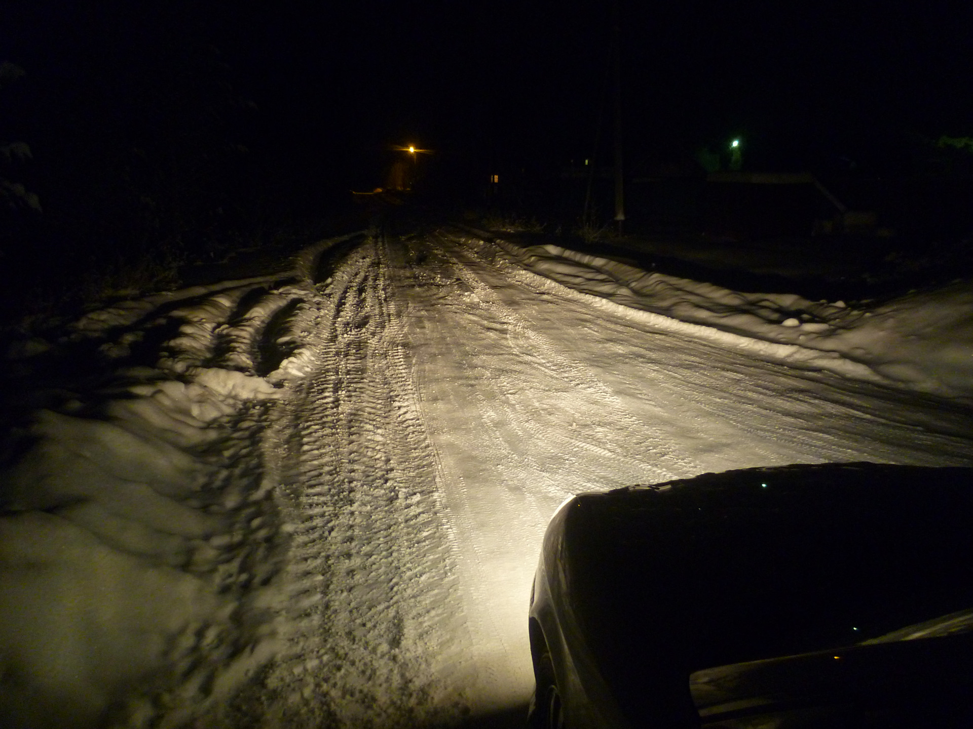

Всем привет друзья!
Я наверное уже всех достал со своим светом) но деваться некуда)

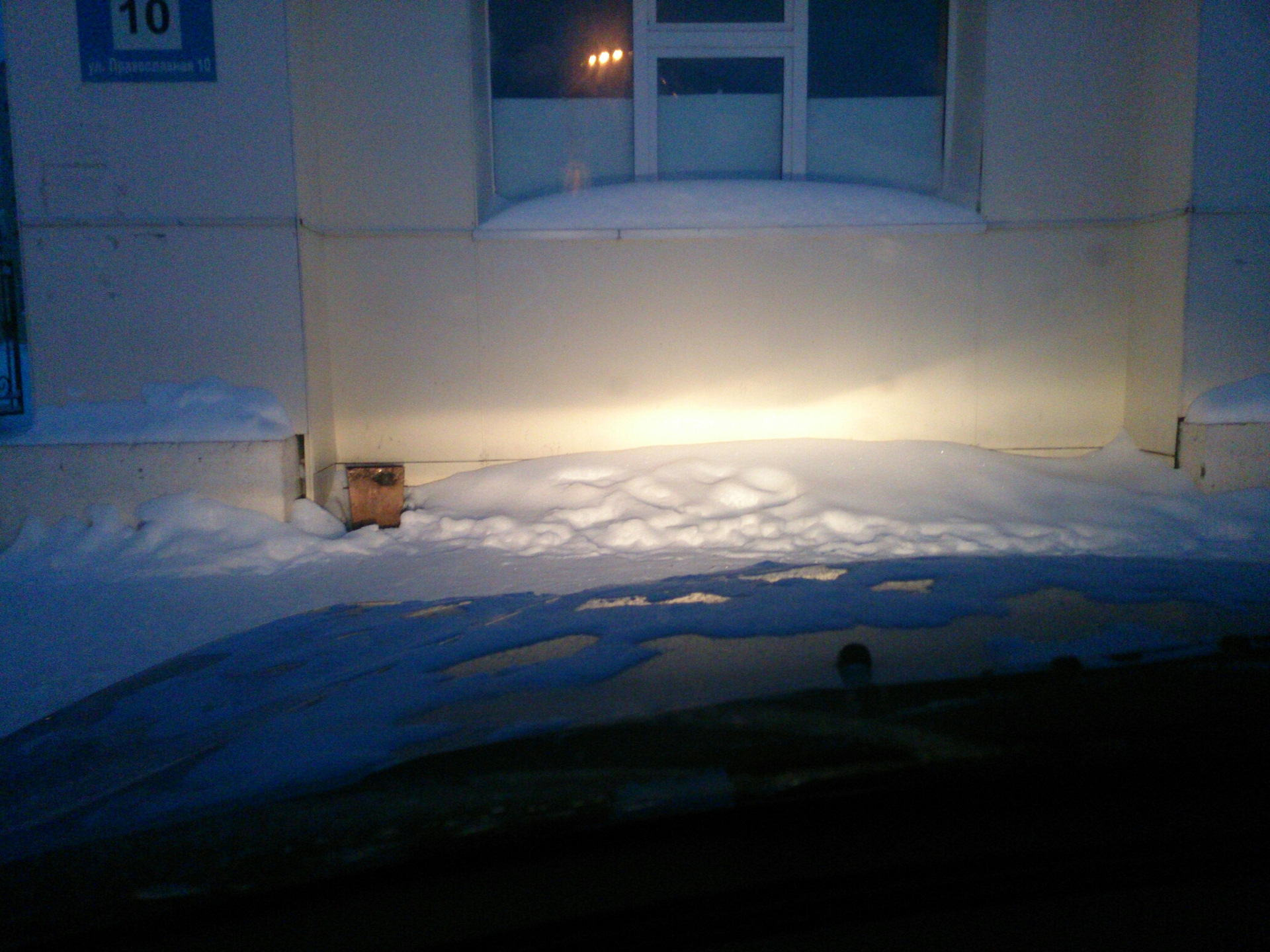

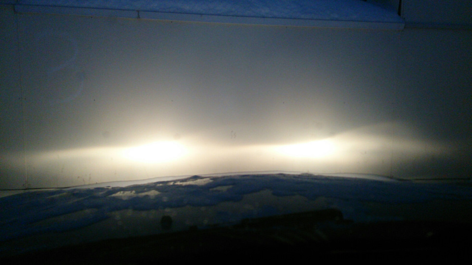

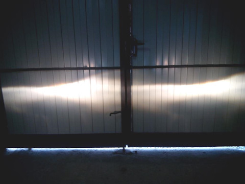

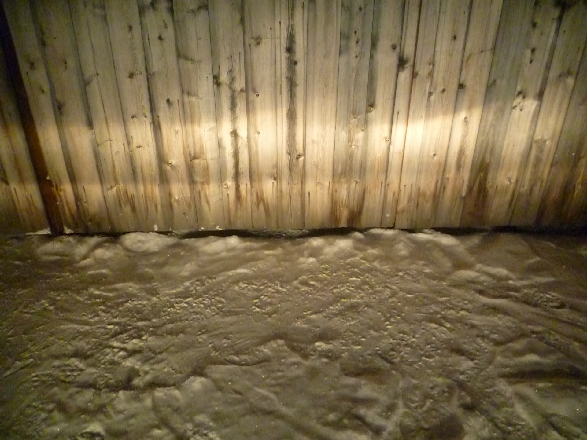

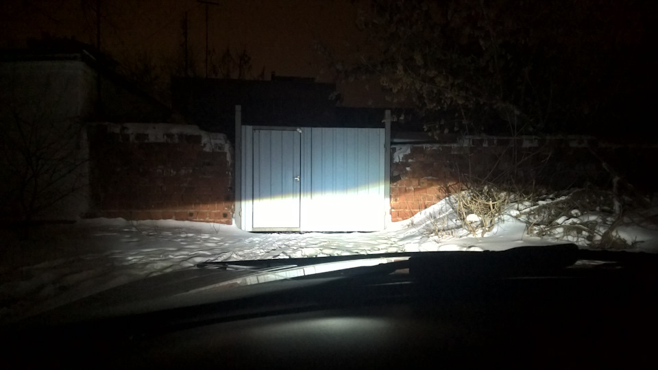

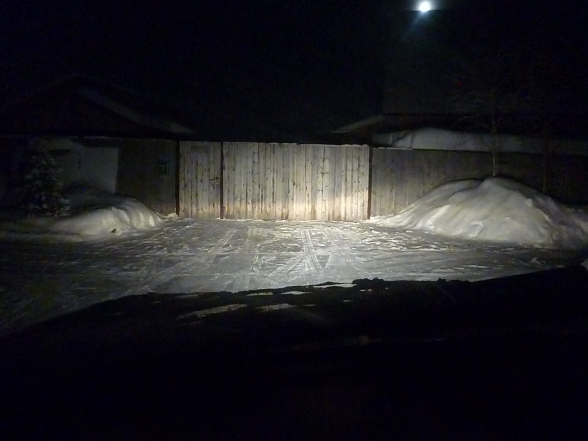

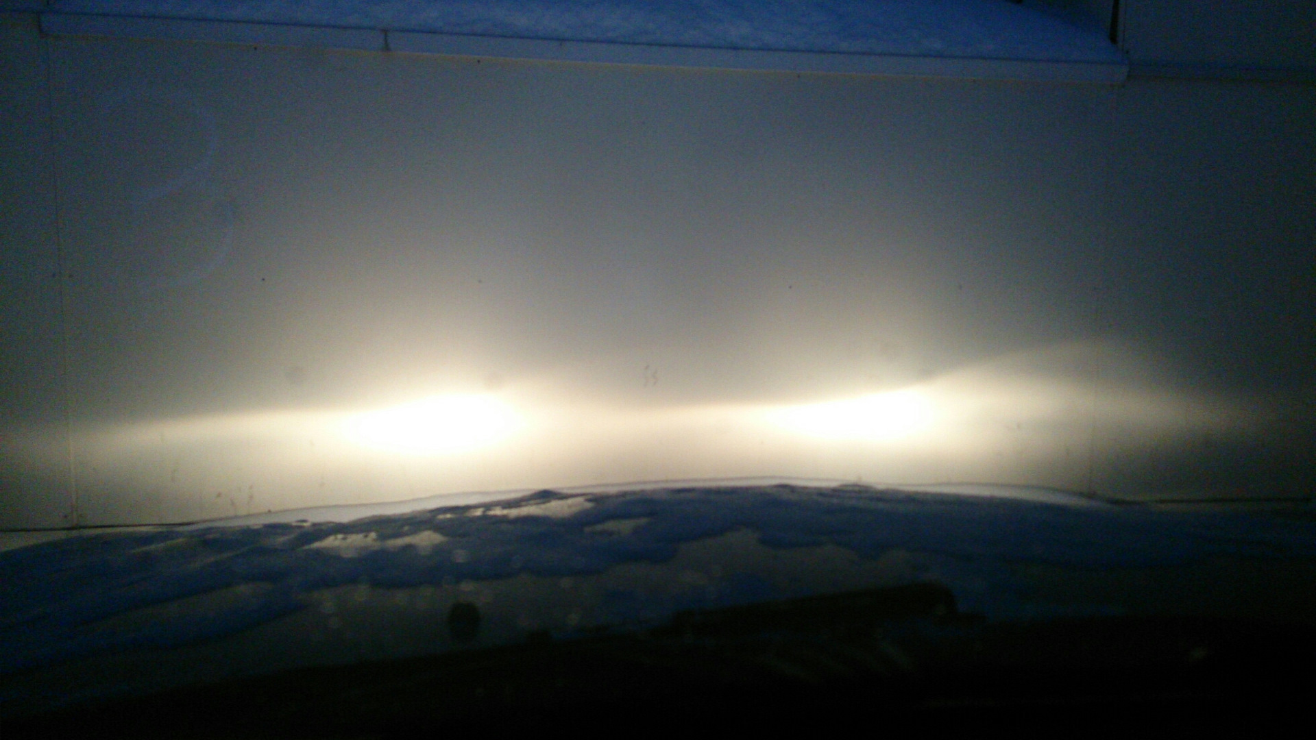

Вообщем посмотрев вчера ролик всем известного Гарика решил с утра подкоректировать и свои фары. Как раз выдался момент подъехать к нормальной стене и машина ровно стоит и все видно отлично) как показал опытный эксперимент, левая фара у меня светила на 1-2 сантиметра ниже правой! 1-2 см Карл! Как вы уже поняли это очень много! Взял отвертку и поднял до уровня правой фары и немного сдвинул СТГ в левую сторону. И что же вы думаете? А правильно думаете, свет стал светом! Стало светить просто отлично) Мне нравится) будем пробовать дальше настраивать))
Всем добра и отличного света)))
Пы.Сы.: добавил фоток ночью))

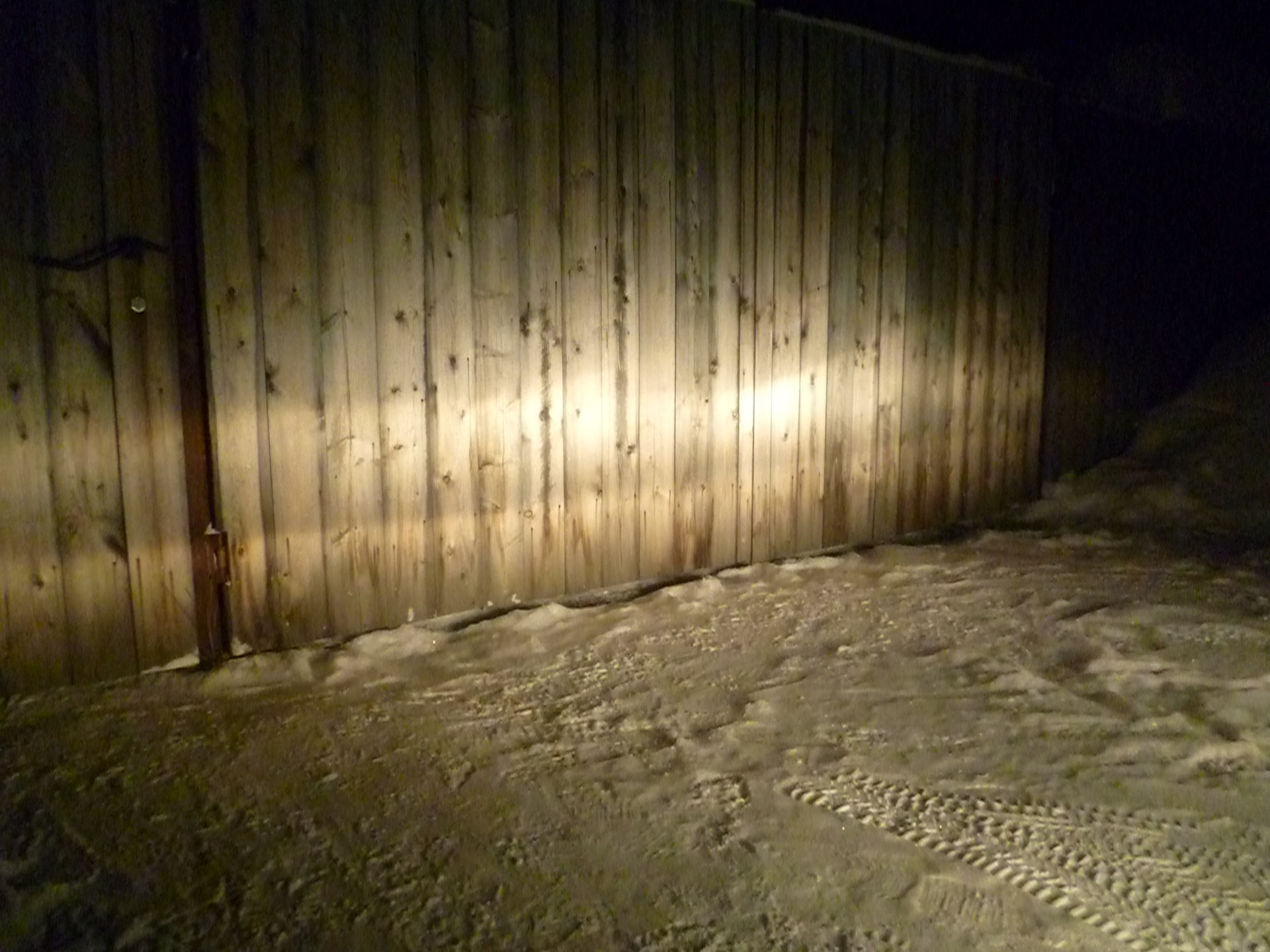

Смотрим, на каждой подпись что да как(все расстояния примерные, ни чем не отмерял, даже шагами)))
Вот так вот друзья мои))

на снегу всегда так, а вот на мокрой дороге, да в сумерки…))))
Диман поживем увидим)) зима у нас долгая)) еще 3 месяца терпеть))) как минимум))

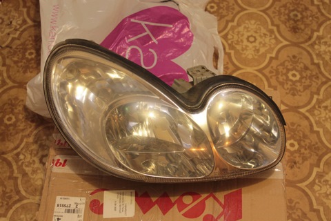

Не обижайся, но я таки скажу. СТГ у тебя отсутствует как класс. Засветка ояипу какая. Стекла может мутные, с этим точняк надо разбираться. С ними кстати проще всего — прям на машине шлифуются. Но такого точно не должно быть.
А может тупо лампа не в фокусе и тогда даже с отличной фарой будет похожий эффект.
Полюбас так оставлять нельзя. Вся встречка будет мысленно посылать тебе лучи поноса, а мысль она материальна. Да и просто некрасиво.
да это просто фото так передает, сейчас галка нормальная и ее хорошо видно) да и покатаюсь посмотрю как будет) вообщем пока что мне нравится)
а стекла да надо полировать, немного мутные они)
Я тебе в сапе лучше напишу сейчас, вернее что я думаю по этому поводу!))

левая фара должна светить чуть ниже правой! (заводской регламент) что бы не слепить встречку
должна, но не на 1-2 см на расстоянии от стены в 3 метра) на большее расстояние она просто начинает светить под бампер)))

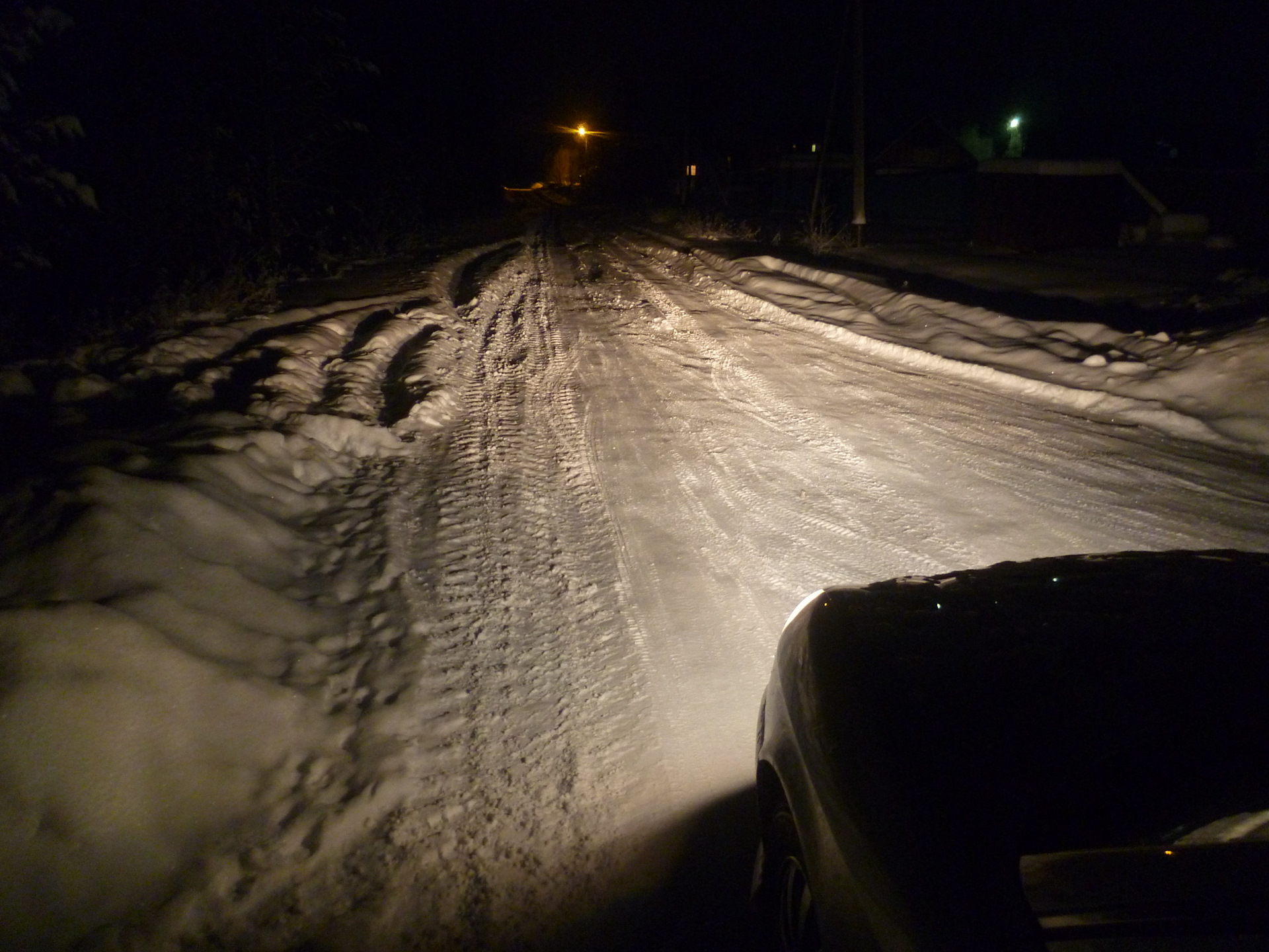

Вот мой свет))) ближний ксен 5000К
я с самого начала 5К ставил — первый дождь и выкинул их нахер! не свет это вообще!
на днях выкинул этот ксенон кстати 5к стоял, на мокрой дороге вообще как слепой. вот ссылка на мою замену www.drive2.ru/l/461154968972297060/
Saimon48rus
а вот так светит мой галоген))) www.drive2.ru/l/460909777879303090/

Я фары раньше тож долго настраивал и по умным книжкам и так на глаз, пока не понял одну простую вещь. Лучше всего свет тогда, когда на ровной дороге совмещаешь СТГ от обеих фар так, чтобы они сливались в одну — и полка и галка. Прям такое ощущение, что свет в 2 раза ярче становится. Стоит их рассинхронить маленько и волшебный эффект сразу пропадает, хоть +200% лампочки поставь.
Вот такая тема. Походу ты в нее попал или приблизился к ней. Так что нафиг стенку, ищи ровную дорогу.
а на каком примерно расстоянии от фар собирать пучек?
Как удобно для езды. Я метров на 15 от бампера.

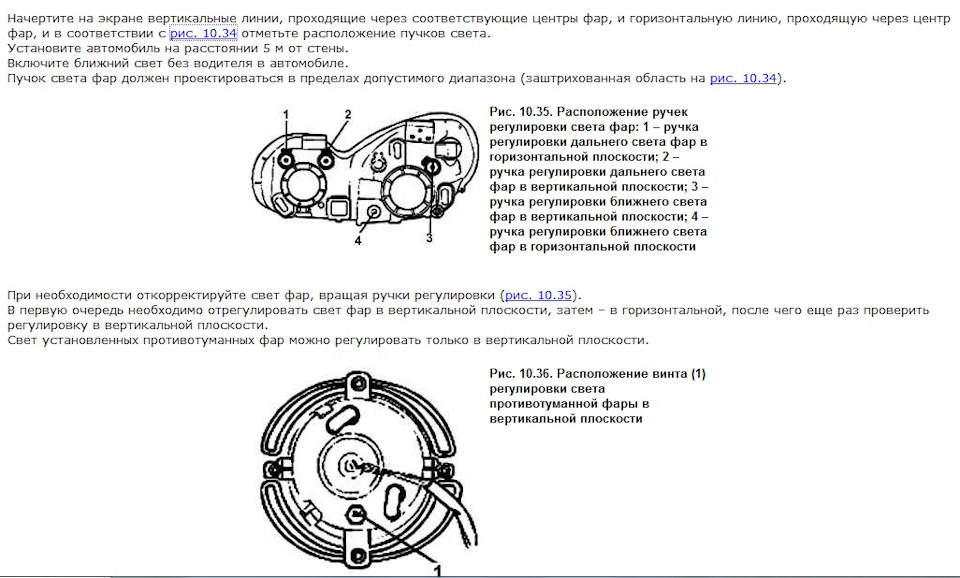

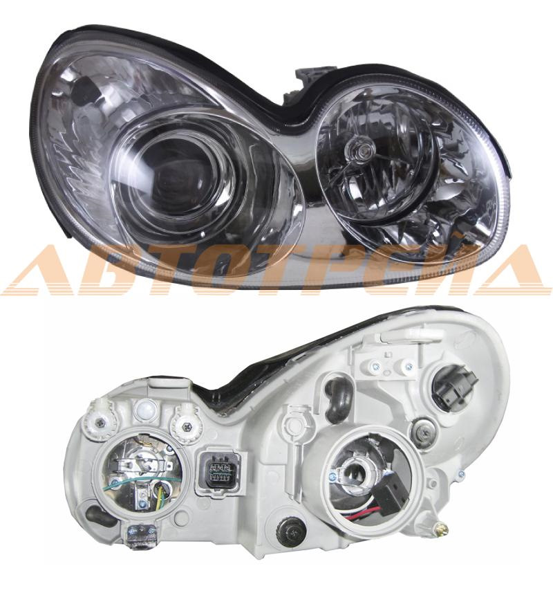

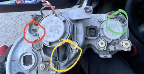

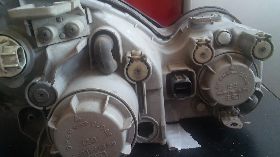

Кстати, че вспомнил. Ща снимал подсветку номера для ремонта опускал туманки и решил посмотреть регулеровку фар. так вот, на ближнем верх-низ сверху крестовой отверткой, а вот право-лево я чет не понял, то ли у меня регуляторы выдраны, то ли подлазить сзади фары нужно, у тебя как?
нет так же сверху отверткой) просто она не ровно встает а немного наклонена в сторону ДВС) и там все крутится прям за зубья шестеренки))
крутил -вертел — не нашел)
приглядись там видно шестеренку она смотрит в сторону линзы, прям в крайнем отверстии около крыла, вот ставишь отвертку так что бы она шла в зацепление с этой шестеренкой и крутишь влево вправо вот и все)) щас сходил глянул свет(уже почти темно) шикарно! позже ее пойду попробую в темноте сфоткать))) и сюда добавлю)))

если еще не нашел кидаю фото, вторая фотка чтоб лучше схему понять )))
Спасибо) разобрался
не за что )))
Сзади подлазь. Там нет дублирующей шестерни
вот и я чета не нашел. Спасибо, Гарик

Вот видишь слева на шестерне грани под отвертку и желобок идет вверх к отверстию когда фара на месте? вот по этому желобку отвертку спускаешь и крутишь за зубья шестерни и все! очень все удобно)))

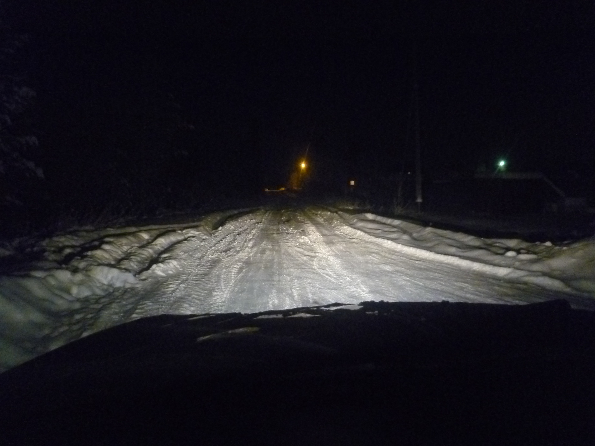

Вот к стати и свет сфоткал))) www.drive2.ru/l/460909777879303090/
она не дублирующая Гарик) это что бы туда не лезть назад специально так сделано) меньше умников лезть будет)) а крутиться на ура крестовой отверткой)) я тебе потом специально сфоткаю как это делать что бы с зади не подлазить))
Да я знаю как подлазить. Плоской отверткой все это дело регулируется через канавку. Но благодаря этому методу и зубья коцаются и паз над зубьями, поэтому я короткой отверткой сзади регулирую. И намного быстрей получается

12-15 метров самое оно)
На трассе мало будет. А если в основном гоняешь по городу — 15 м норм, можно до 20 удлиннить, но тогдасвет становится более рассеяным. По трассе я удлинняю до 20-30 недолго крутануть если на дальняка собрался.

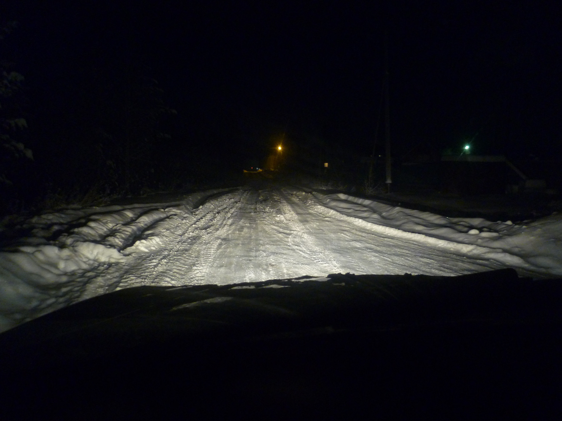

на дороге тоже потом проверим как светит)) вот обновил фотки)) www.drive2.ru/l/460909777879303090/

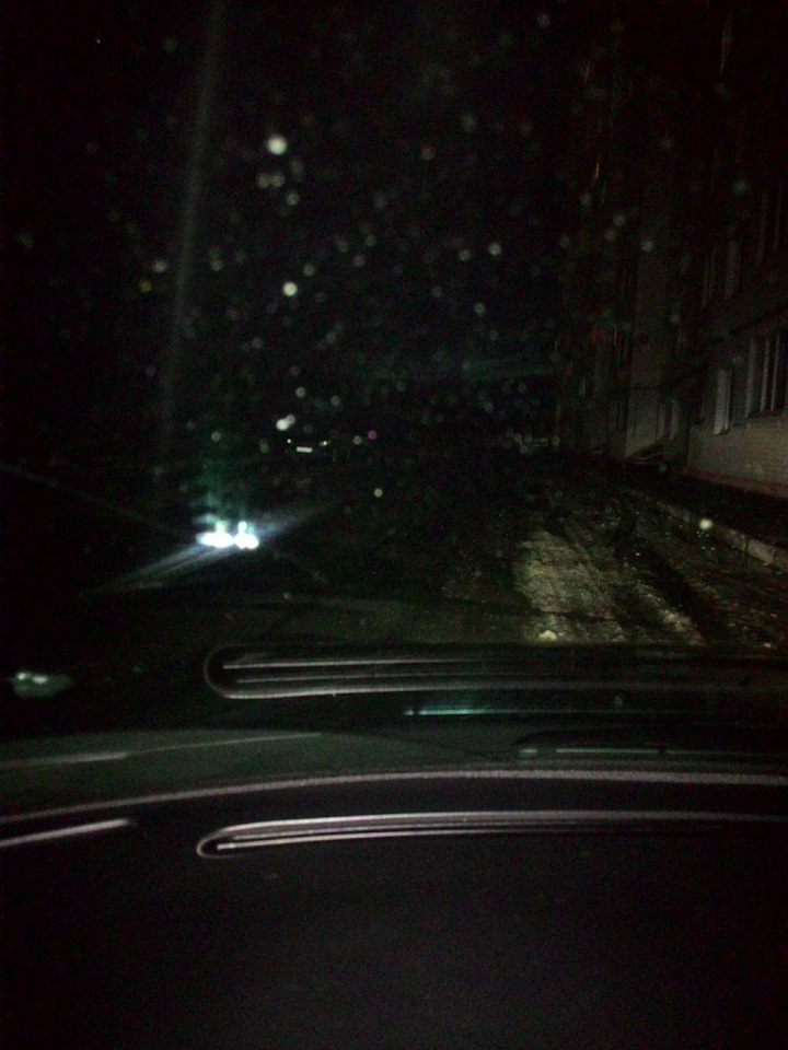

Доброе утро.Я тоже поменял лампы на галоген а вчера по трассе проехал 260 км как слепой приехал давай регулировать сначала на стене гаража а потом подкаректировал встал на ровною площадку в темноте и как из салона видно стало комфортно, ну более менее стало но надо наверное полировать стекла а если в туманки ламы поставить не на 55 а на сто как думаешь лучше будет.

Доброе утро. Пара сантиметров на таком расстоянии от стены даст огромнейшую разницу при езде. Вот видишь как хорошо…комфортней ездить стало
Я успел только настроить Гарик) а оценить свет толком не успел, начало ссветать и толком на дороге не видно стало) вечером посмотрим как получилось))
Ждем вечера. Я тоже вчера правую фару с пола поднял и совсем другое дело! Это тебе не билинза, которая даже в одиночку справится с дорогой. Галоген такоооой…
Тут согласен) но ведь свет вполне хороший, если учесть что лампы стоят не самые лучшие)

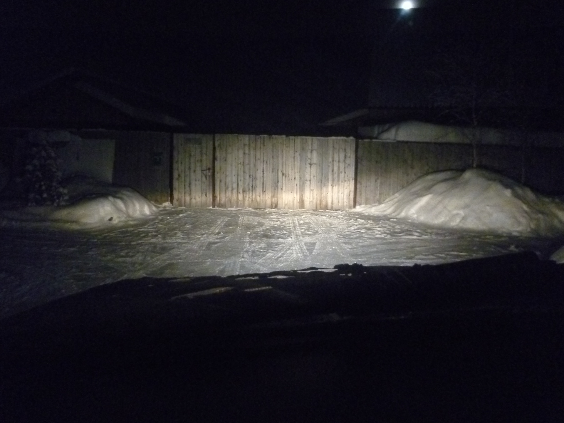

Левая размытую ступеньку даёт маленько, да и ладно-) лепота. Ещё бы за косой ксенон дрючили- достали уже
Да левая немного плохо даёт галку, но она после настройки стала четче, вечером будем смотреть как свет изменился))
Ждем-с, да и не встречку слепит, усе путем-))
Вот ждем ночь скажем так)) проверить то надо)))

Подъехал к стене вплотную- отметил центры линз на стене и провел уровнем полосы, проходящие через эти точки- отъехал на 5 метров- настроил границу стг на 5 см ниже отмеченных на стене полос. Вся настройка.
