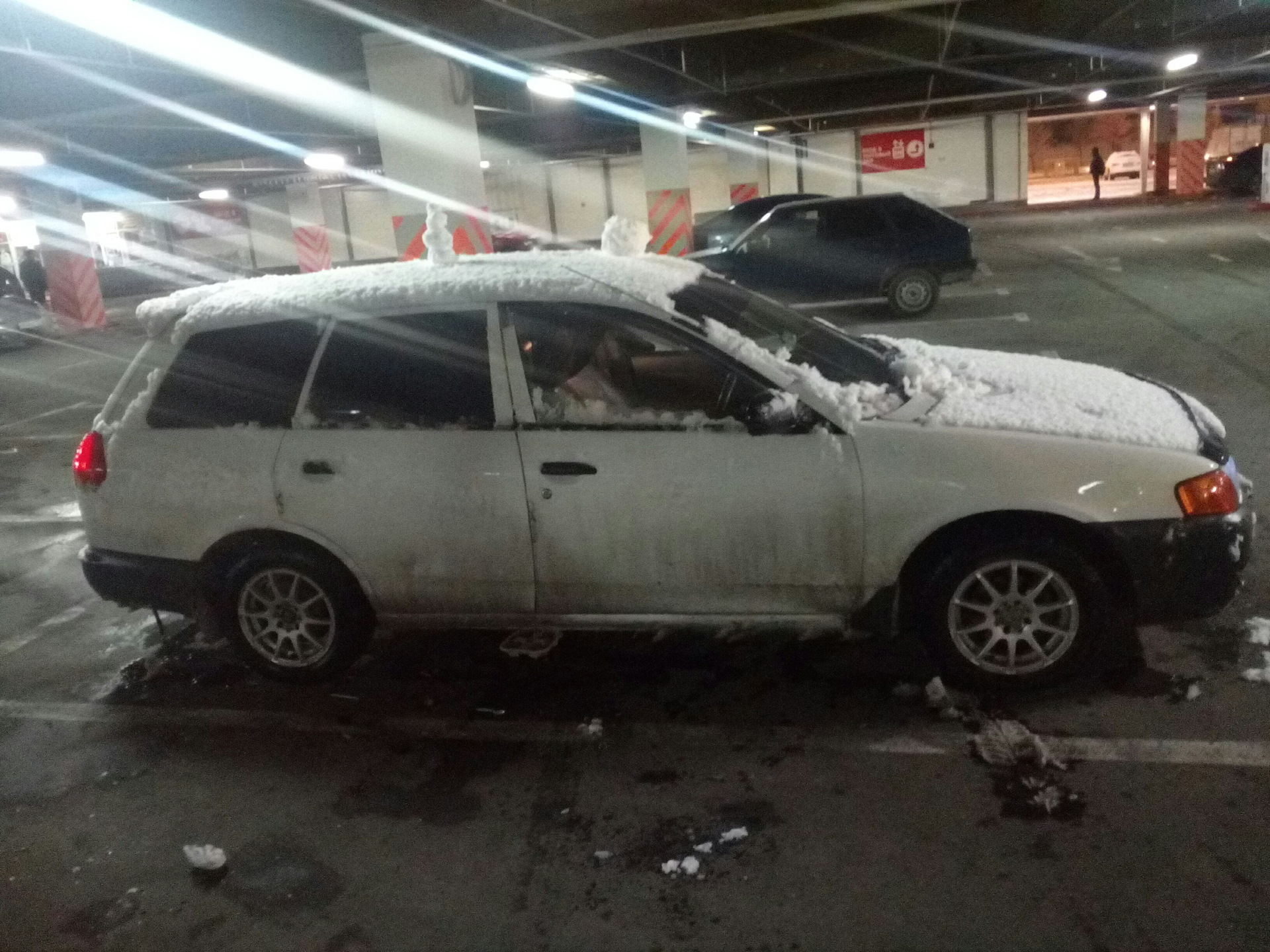

Непосредственно перед морозами переобулся на шипы, которые остались по "наследству" от предыдущего ниссана лучино. Все делал на подземной парковке гипермаркета, так как шел дождь, а в гараже тесно.

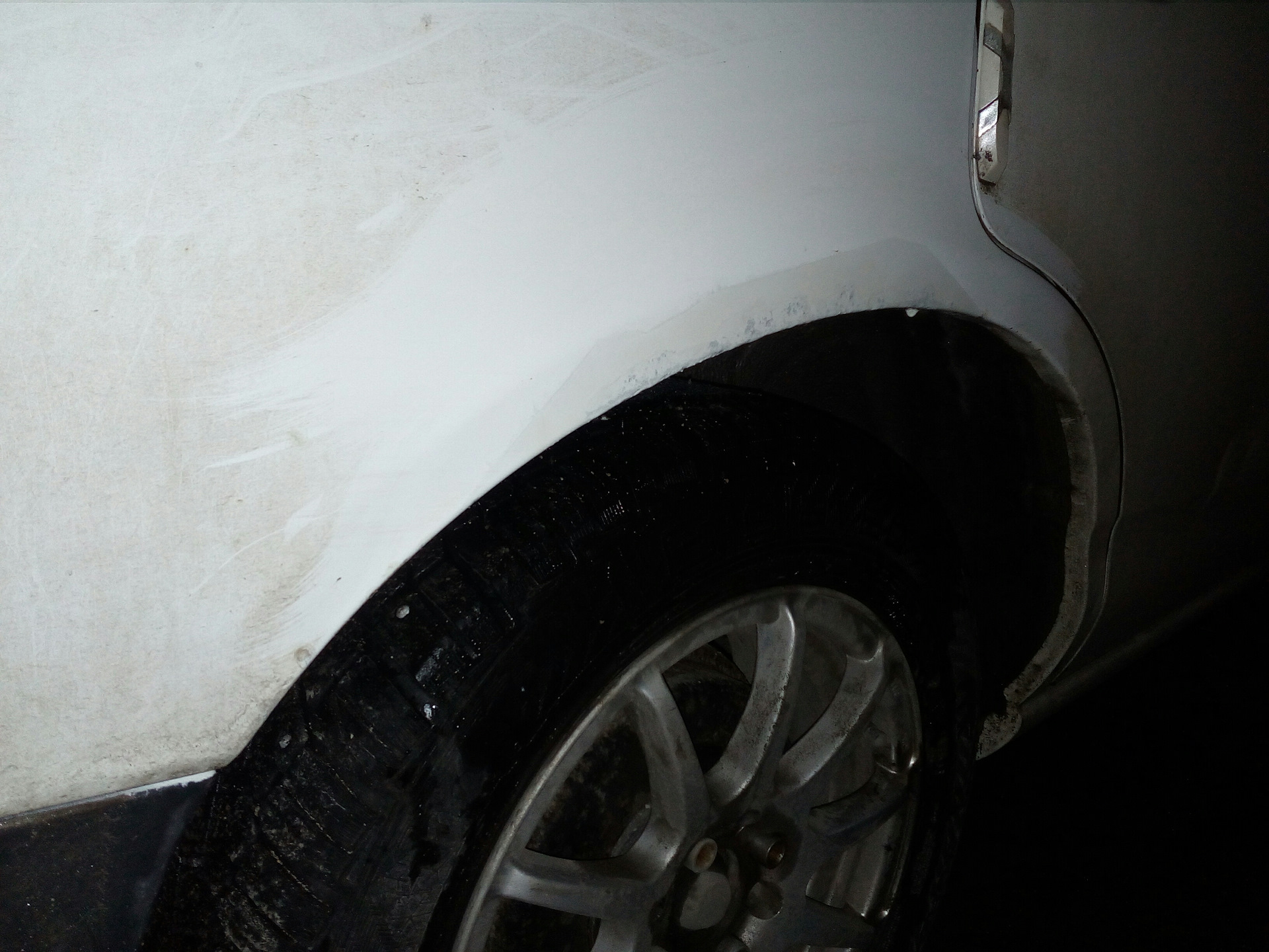

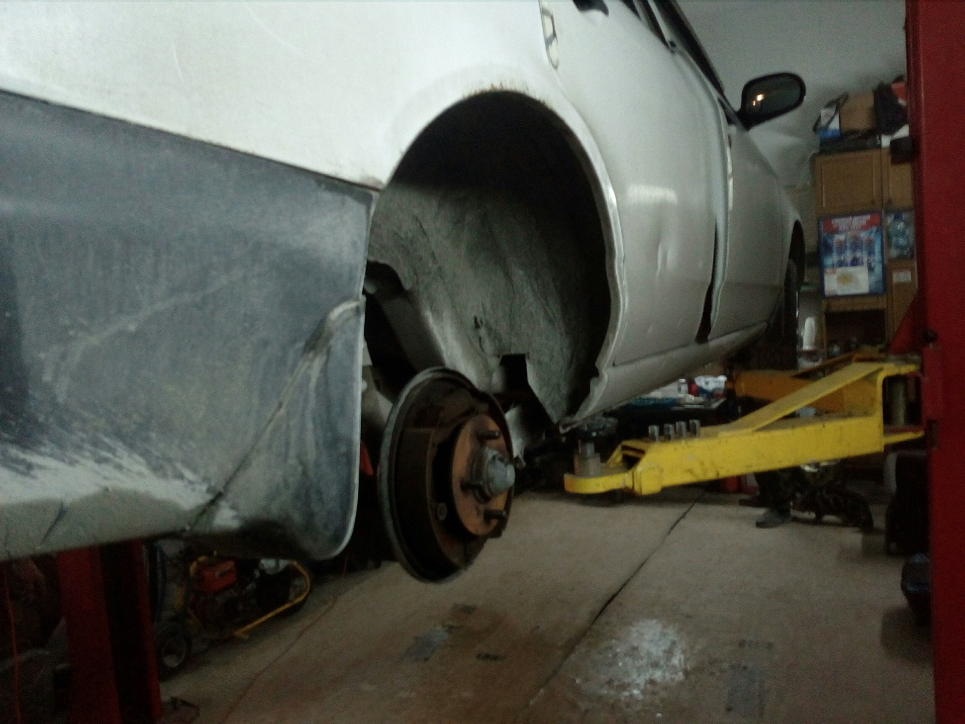

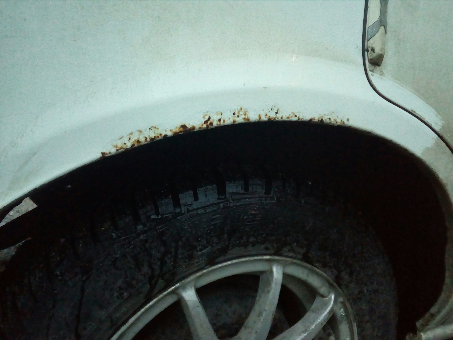

Пока машина висела на подъемнике, изучил начавшую подгнивать арку заднего колеса. И при наличии свободного времени решил её подшаманить. Скажу сразу, что результат меня не впечатлил, ибо как всегда, я занимался этим в темноте, на улице, в дождь, при околонулевой температуре, и всячески не выдерживал регламент застывания краски.
А теперь более подробно:
1Берем воду и моем ремонтируемую поверхность.
2 Берем наждачку, в моем случае это была 200, и зачичаем все от ржавчины.
3 Берем воду и смываем все, что нашкурили.
4 Берем нейтрализатор ржавчины и обильно смачиваем поверхность. Курим 5 минут.
5 Берем воду и смываем нейтрализатор.
6 Вытираем насухо и обезжириваем. Я использовал бензин.

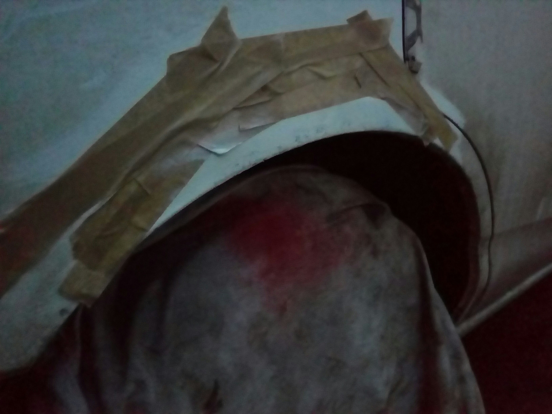

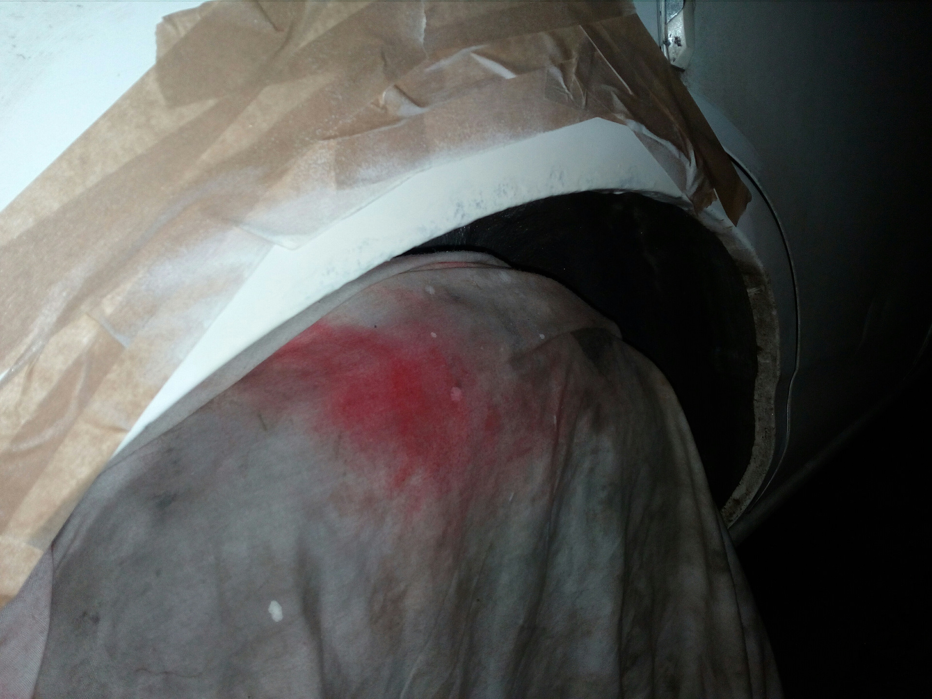

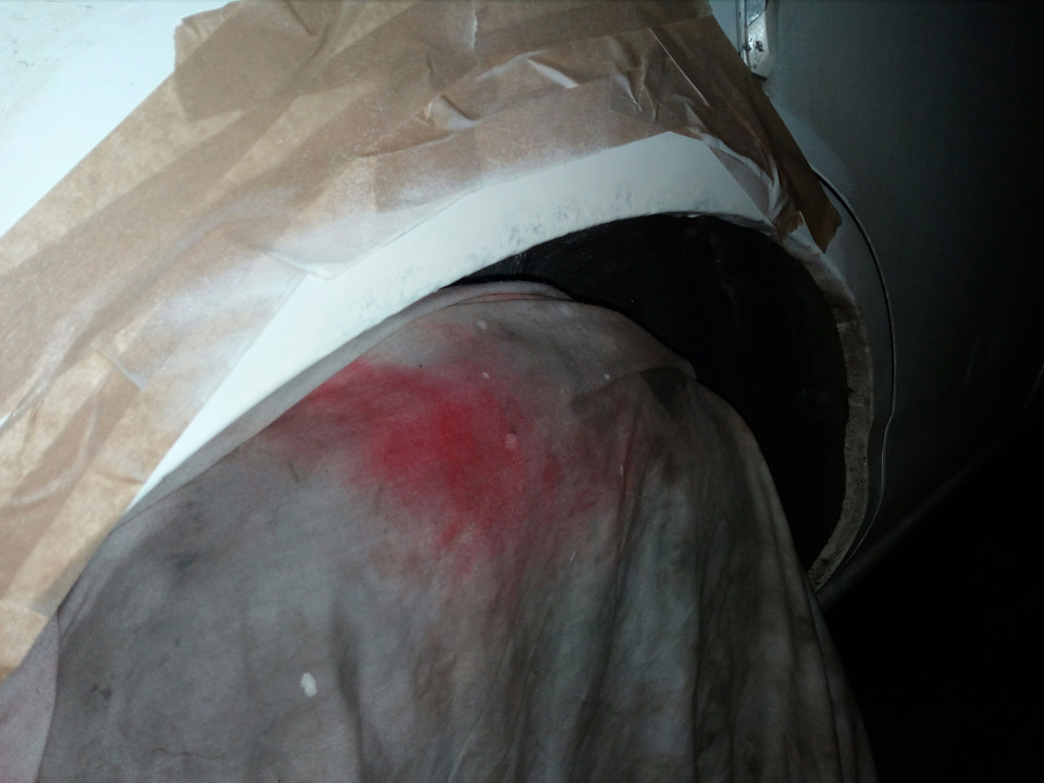

7 Обклеиваем все, что не хотите испачкать.

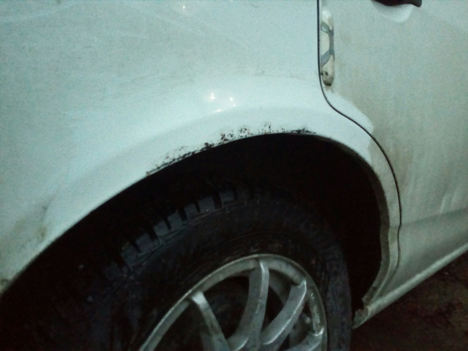

8 Берем баллон краски и красим на 3-4 слоя. Между слоями желательно выдерживать промежуток 15-20 минут при 15-20 градусах окружающей среды, а не 2-3 минуты при 3-х градусах, как я.
9 Берем лак ( этот пункт скорее всего будет лишним, потому что, как мне кажется он и испортил окончательно результат, так как теперь пятно отличается по цвету) и покрываем все 1-2 слоями. Ждем 2-3 часа и не мочим и никуда не едим. ( Я сразу поехал бороздить лужи).
10 Все переделываем. (Этот пункт сугубо для меня)

Экстремальный кузовной ремонт /на коленке/ )))
С огромным уважением отношусь к владельцам япов за Уралом.Ну и про АД.Шкурь, мовиль, грунтуй и крась.Теперь это-твоя карма.В конце 90-х Ниссан решила поэкспериментировать с антикоррозионными материалами.Типа, железо-то дороже.Пока в аварии не хлопнет.все норм.Но, кто же видел не битых японцев?
Внешне это цветочки, а внутри серьёзная проблема. Купи баллончик мовиль с трубкой и обработай изнутри крылья и пороги.
Влад, ты ппц))))
Что не так?
да я про арку))))
В же прекрасно знаешь, насколько я талантлив в этом деле, напримере largo.
дада))) тебе лаком вообще не стоило дуть
Наждачки и краски у меня много. Поэтому выделю время, загоню в гараж и сделаю нормально.
оставь это дело до весны)))
Все зависит от желания и времени. Не исключаю, что и до следующей зимы провисит.
тогда уже летом самое то
