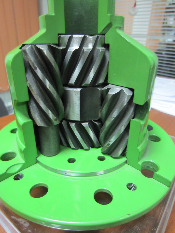

Винтовой самоблокирующийся дифференциал для Форд МКПП IB5
На самом деле это LSD (дифференциал повышенного трения), за счет трения червячных шестерен (видео от хонды выше), определенный процент момента с буксующего колеса передается на стоячее.
Брал фирмы вал-ресинг, категория туризм, коэффициент блокирования до 70%.
У этой же фирмы есть такой же более гражданский дифференциал категории стандарт, коэффициент блокирования до 50%
Коэффициент блокирования зависит от угла нарезки шестерен

Кому интересны внутренности коробки:
Обычная древняя механика родом с 70-80-ых наверное, простая как угол дома, все как на ВАЗе.
Только сбоку прирастили 5 передачу дополнительно, ибо в 70-80ых хватало 4.
Кстате самый большой минус этого "музейного экспоната", нету 6 передачи, а ее крайне не хватает машине на трассе. Но для этого же надо новую коробку сделать, а зачем мы будем замарачиваться, мы возьмем старье, нарастим валы, добавим пятую и народ схавает.
Задняя прямозубая :( Так что понятно почему она тут хлам.
