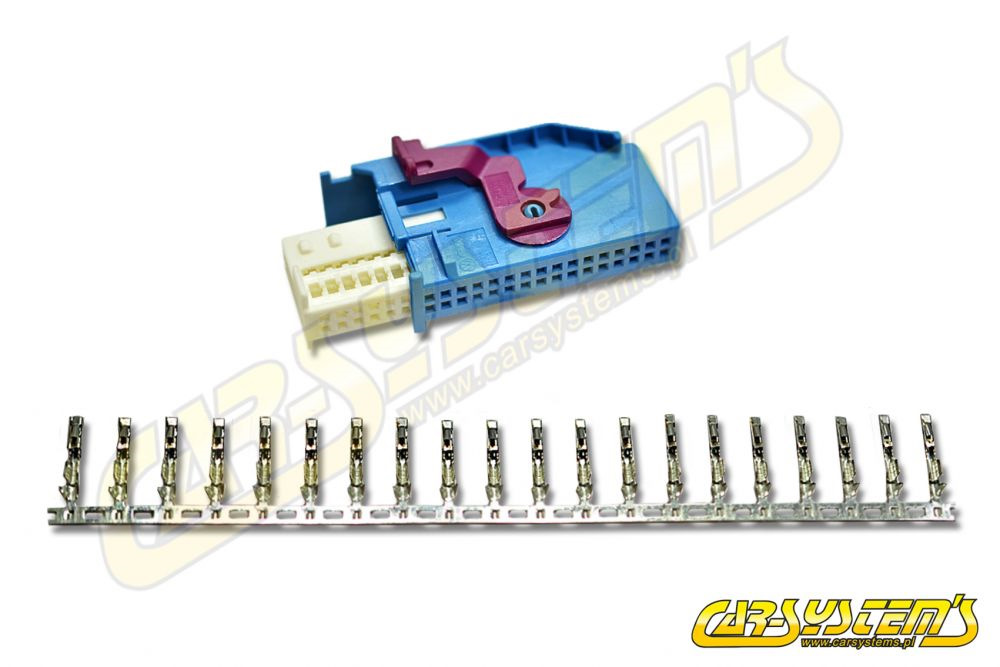

а) разъем для приборной панели, синий 32пин — 1J0 972 977 D/8L0 972 977 D
б) пины для разъема — 000979009E — 4шт
Для второго варианта:
б) разъем для блока Gateway (J533) — 8E0 972 420
в) пины для разъема — 000979009E — 13шт
г) диагностический разъем (мама/ответная часть) OBDII — 3A0 972 695

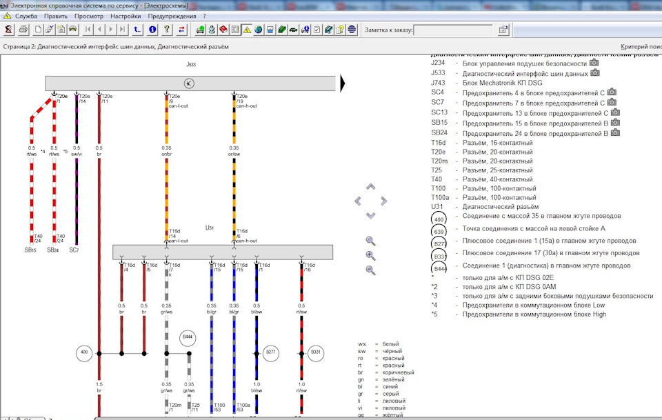

Распиновка разъемов для обоих вариантов:
Разъем приборной панели:
питание +12в — 31,32
питание -(масса) — 16,20
CAN-шина H — 28 на 18 пин Gateway
CAN-шина L — 29 на 8 пин Gateway
Разъем блока бортовой сети Gateway (J533):
питание +12в — 1,14
питание -(масса) — 11
CAN-шина H — 18 — на 28 пин приборки
CAN-шина L — 8 — на 29 пин приборки
Шина для диагностики Н — 19 — на 6 пин диагностического разъема
Шина для диагностики L — 9 — на 14 пин диагностического разъема
Диагностический разъем OBDII:
питание +12в — 16
питание -(масса) — 4
Шина для диагностики Н — 6 — на 19 пин Gateway
Шина для диагностики L — 14 — на 9 пин Gateway
Кому нравятся схемы читать, велком :)
Разъем для приборки подходит от В5-го Passata и соплеменников + разъем OBDII — можно купить на разборке :) Что я и сделал.
Эти я купил на разборке:

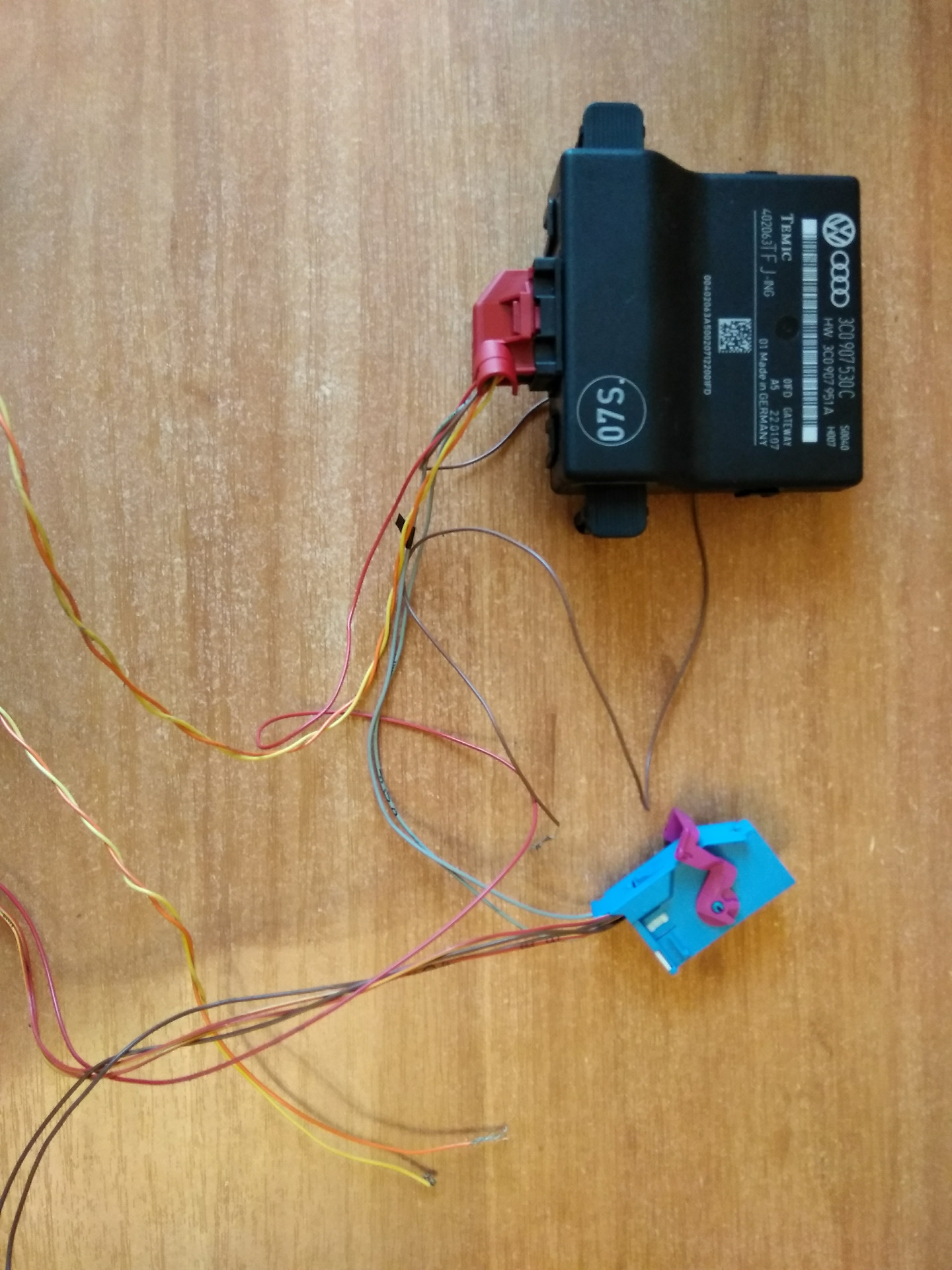

а эти косы собирал для подключения с гейтом:

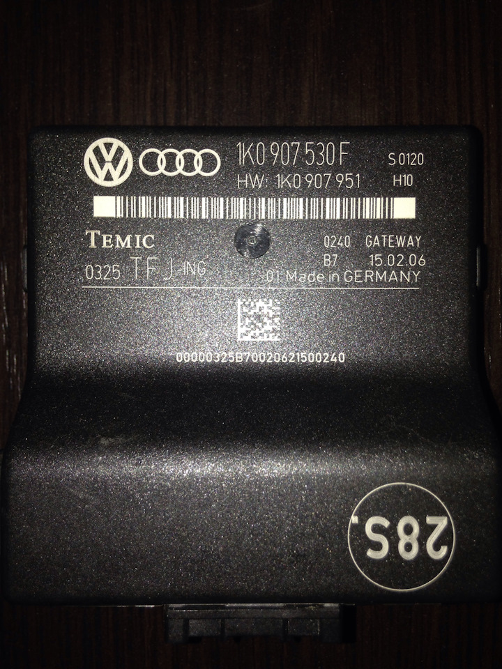

Но так как гейт еще старенький с буквой С на конце, то приборку я не смог увидеть через диагностику :(. Нужен блок посвежее :)

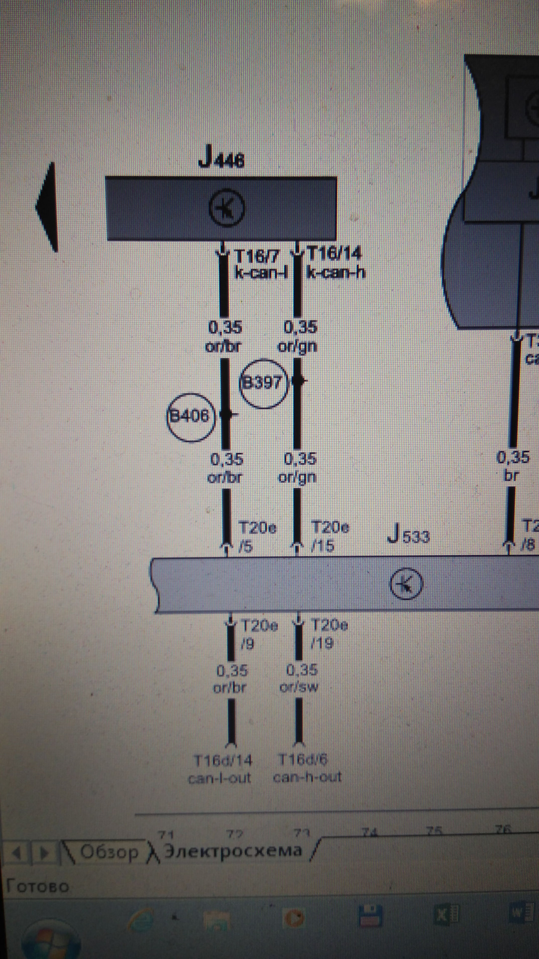

привет а есть ли возможность получить данные с которые приходят на приборку (canbus). Мне нужны айди и байты
привет. сканить шину нечем, да и ни когда даже не пробовал :(

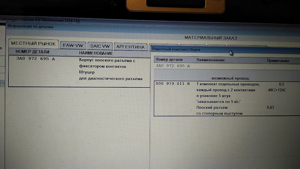

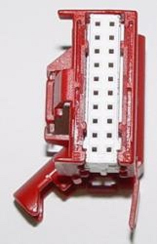

Привет подскажи пины для разъема диагностики)
6 и 14 пины
я про артикул пинов))
Ааааа :) в разъем что в машине стоит, обд2?
дадада))
Домой доберусь посмотрю
Deman42
дадада))
Это разъем и ремонтные провода 000 979 011E
Deman42
дадада))
а еще пишут что для ремонтного провода 000 979 011 идет отдельно пин — 000979011 | N90764701 | 0.5 mm2

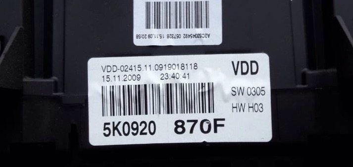

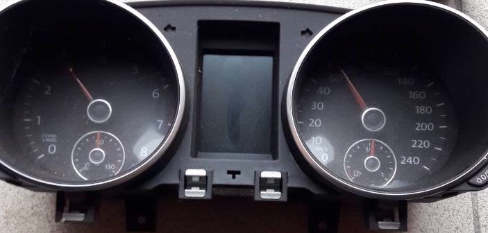

Просто досталсь приборка после дтп на фото. Индикаторы замерли.
Хочу себе мфа+ вместо простой.
Вот я думаю, если на машину к себе ее воткну, то кодировки слететь могут, а хотелось бы проверить ее на работоспособность. Если плюс и минус подрублю, то должна загореться по идее?
а почему кодировки должны слететь? я себе в Тигу ставил разные приборки, все гуд, пишет что ключ не найден и все

Приобрел гейт для опытов! Как думаешь, подойдет для подключения приборки на столе?
Должен подойти, только правильно распинуй провода
Буду по схеме
ladjak
Все запустилось, но vcds не может зайти в приборку! Гейт видит, в приборку не заходит, но пробег гейт вытягивает актуальный из приборки

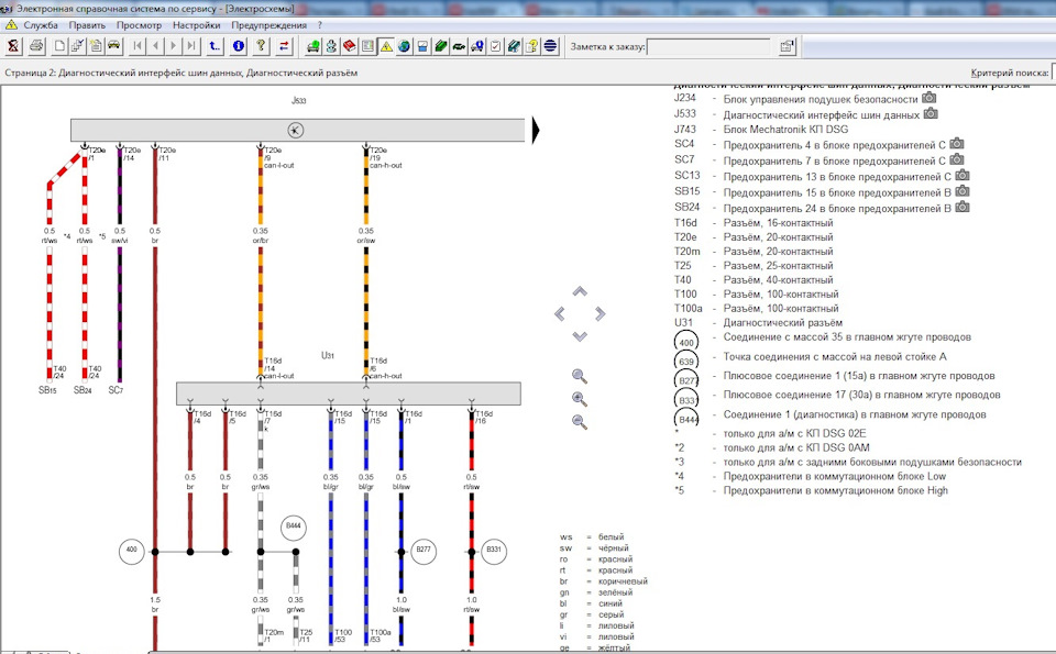

вот у меня, на столе подключал —
На старом гейте?
да какой то в коробке лежал, вроде старый, даже не помню :)

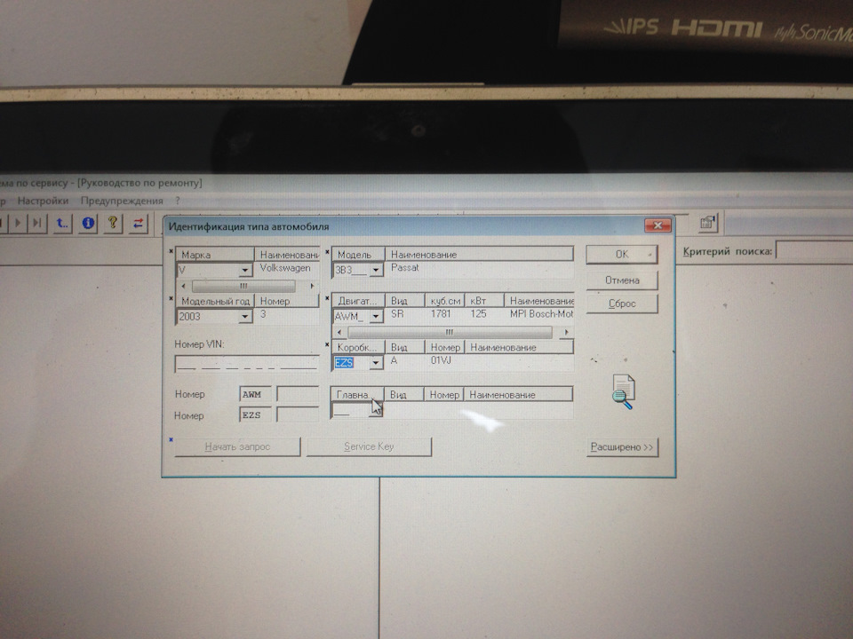

а напеши год/модель двигателя -ввиду на своей ELSA проверю у себя.
для примера
А можешь проверить, мое авто. Как у тебя будет показывать?

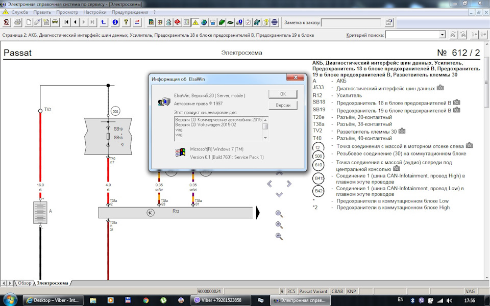

в русском не дает :(
а если нем/анг. схема цветная?
нет видимо тех годов только ч\б это в инглише, на немецком не делал аккаунт. Но на схемах то все цвета проводки же подписаны
спасибо. да я знаю что провода подписаны. Просто увидел цветное-думал версия старая у меня. А оказываться годы выпуска авто.
ladjak подскажи : что за версия ELSA ( цветные провода и перевод русский). У меня все наоборот (схема ч/б и перевод только немецкий)
Вечером гляну какая щас на компе стоит, отпишусь

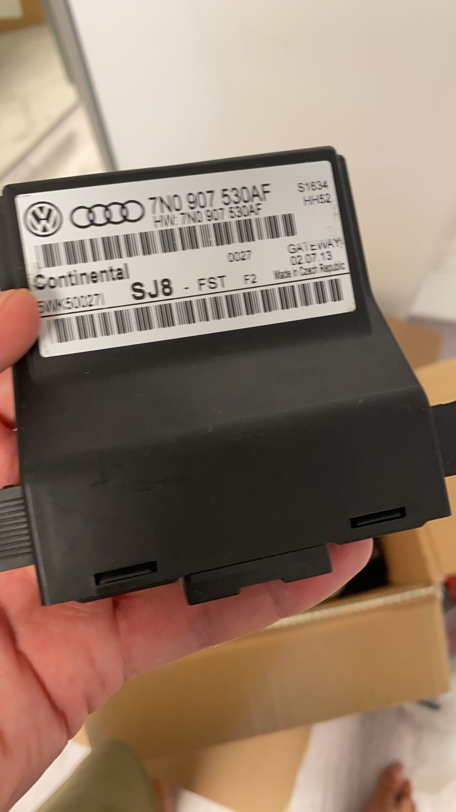

Чего подумал. Можно же для стенда взять гейт от В7, самый дешевый 7N0 и не париться с поиском L/Q.
можно купить себе Q, а свой на опыты оставить :) . С-ка то у меня осталась после апгрейда клубню, он мне ее отдал за ненадобностью :)
Ну да, тут зависит от того, что есть. У меня стоит Q китайский, лежит в запасе C. Докупать еще одни L или Q — смысла нет, 7N0 стоит в 2, а то и 3 раза дешевле.
Разве что взять N про запас… и при случае махнуть местами.
7N0 можно так в авто поставить? или нужно сразу и блок комфорта менять? Кстати китайские по функционалу от филиппинских сильно отличаются?
7N0 поставить можно, но будут в диагностике ошибки + пропадет блокировка руля. Блок комфорта и ВСМ меняют для удаления ошибок и для получения функционала от В7.
