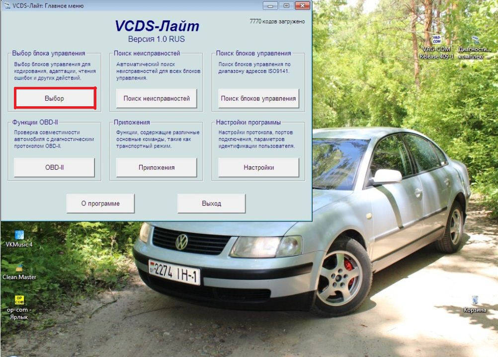

Давновато увидел у хорошего друга Толика в бортовом журнале как он сделал адаптацию. Мне стало интересно решил и я у себя сделать аналогичное.
Делал по той причине что у меня не дул поток воздуха в ноги, ошибок не висело вообще. Сделал адаптацию, надеясь что поможет, теперь все дует как и должно.
Само выполнение адаптации
1.Запускаем программуVCDS или Вася диагност ( у меня последняя)

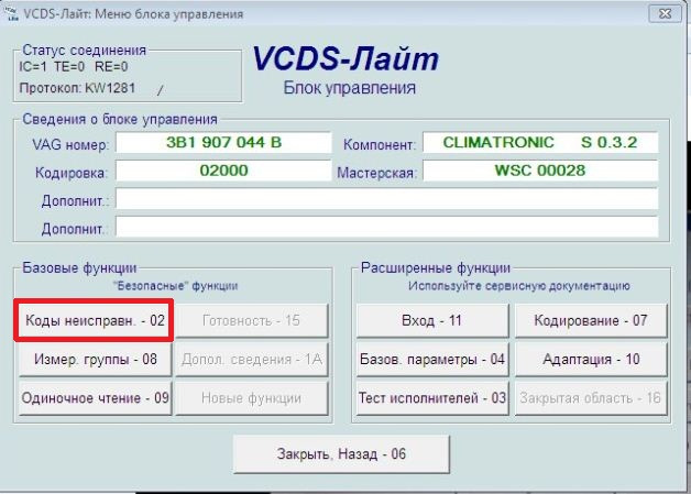

Заходим в выбор блоков управления
2.Выбираем 8 блок(он же блок управления кондиционера)

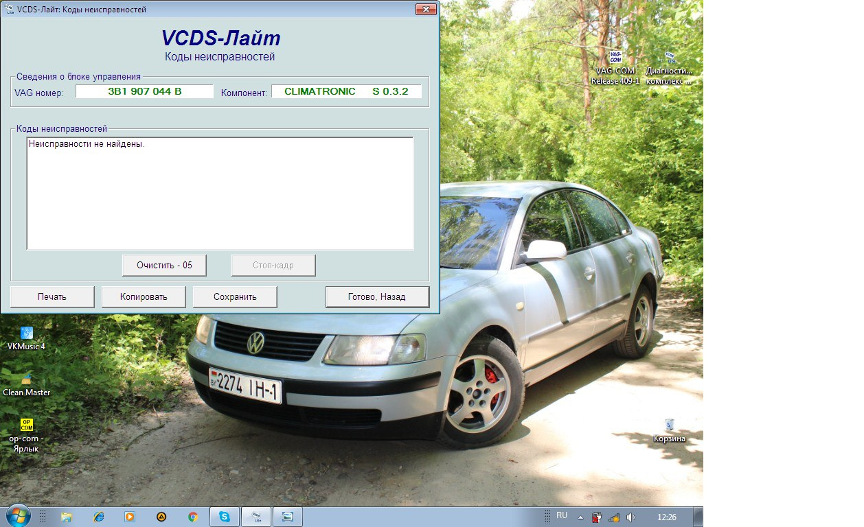

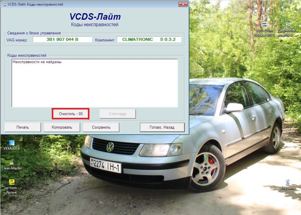

3.Считываем изначально коды ошибок( у меня их небыло).
4.При чтении кодов ошибок появляется следующее окно, если у вас будут висеть ошибки, жмете (очистить)

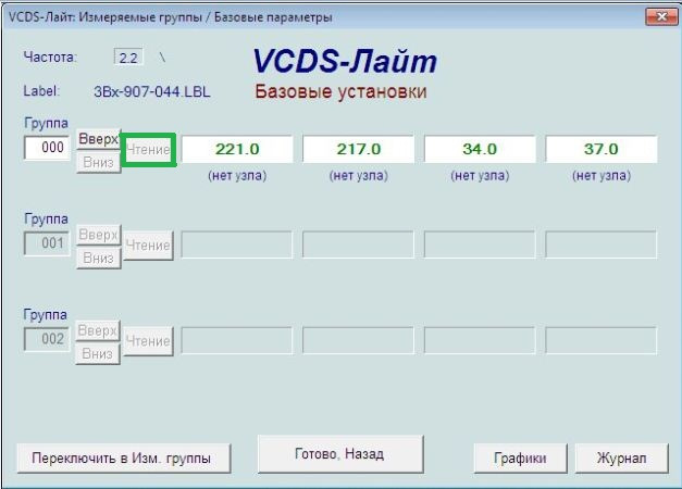

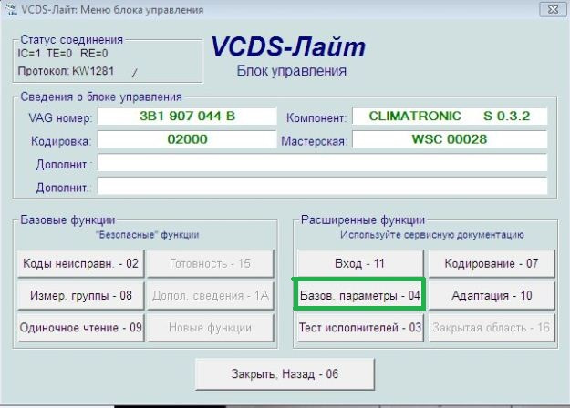

5.Затем выходим назад и жмем
6.Далее выскакивает следующее окно с группой "000" нажимаем (чтение).Побегут различные значения в диапазоне от 0 до 255.Начнут работать все заслонки, услышите жужание.(не пугайтесь, на взлет вы не идете)

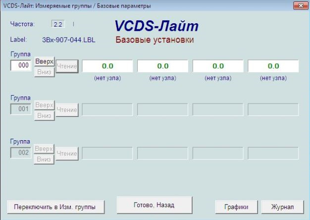

7.Затем во всех ячейках значения будут 0. Адаптация завершена
8.Выходим обратно и заново считываем коды ошибок
9.Далее мы видим следующую картину радующую глаз.Поздравляю, адаптация прошла успешно!
Ну а если коды ошибок все же висят, значит проблема в механической части, лечится разборкой, чисткой и смазыванием механизма заслонок

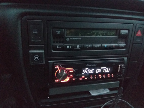

Честно брат не помню но делал сам так, после нажатия на климате загараются все пиктограммы и заслонки ходят, а к конце показывает ошибки если есть
