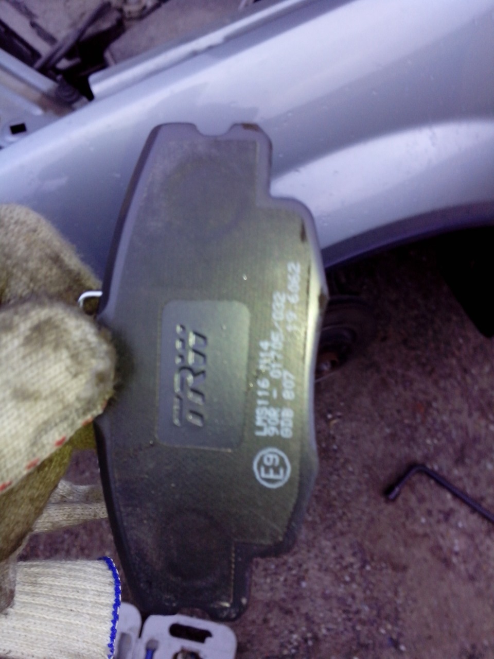

Заехал как обычно в магазин все для логана, приобрел колодки TRW GDB807. Они кстати были с датчиком, но разъема в своем суппорте под контакт я так и не нашел — пришлось срезать.

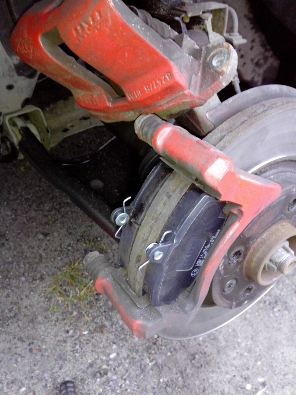

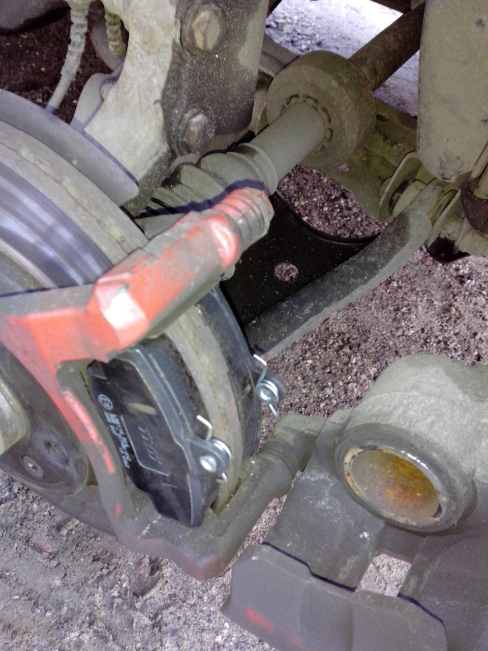

Установка не заняла никаких проблем. Откручивал болт винт головкой на 13 и удерживал втулку на суппорте ключом на 17. Единственное шприцем удалил лишнюю тормозную жидкость из бочка, ибо в свое время подливал. Все встало на свои места как родное. Посторонних скрипов не обнаружил, и что самое главное она снова стала великолепно тормозить

Заменяется при 6 мм как гласит книга. Я сильно затянул
Колодки trw очень хорошо жрут родные диски, так что теперь следи за их состоянием
Спасибо) буду внимателен
Молодец, все правильно сделал? А направляющие суппортов смазал? Цилиндр нормально работает чистки не требует?
Цилиндр работает нормально)), направляшку вдешкой смазал

Это да, провода с колодок есть а куда вставлять нету))
Я посмотрел эти же колодки на клио подходят и еще на чтот, может на них датчик есть))
