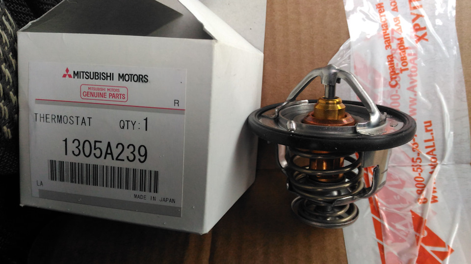

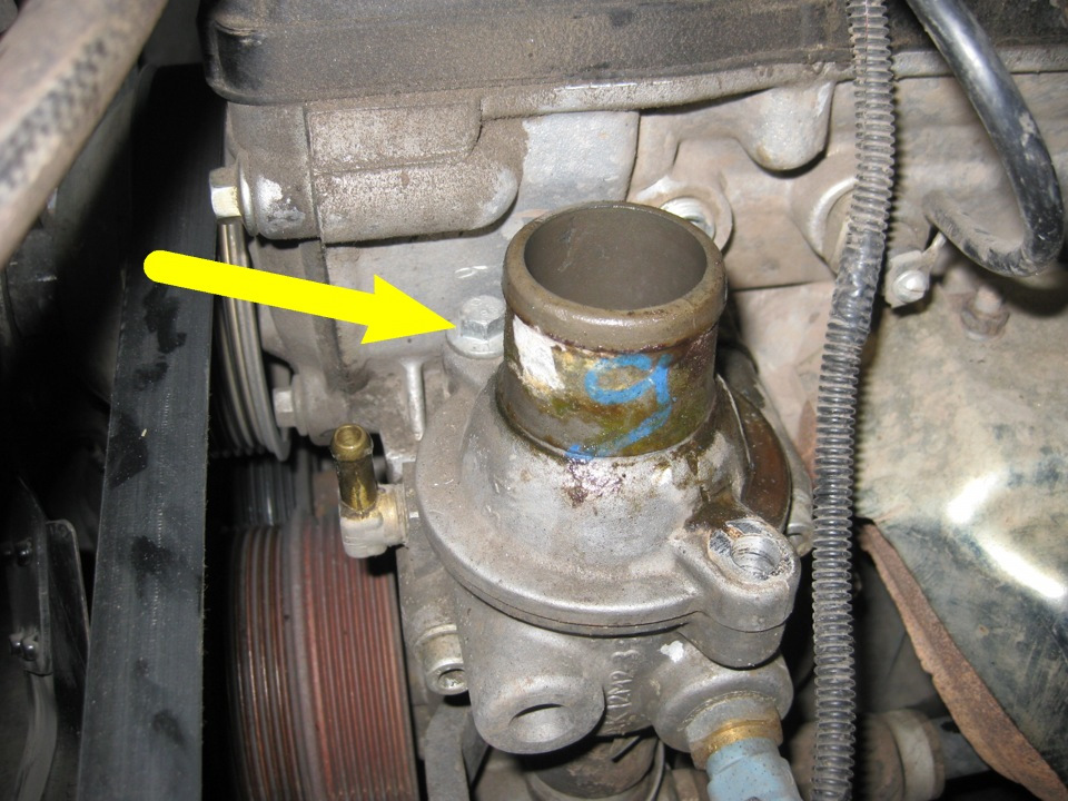

Пришло время переместить японский термостат из значки в ЗМЗ 409. По сравнению с предыдущими версиями УАЗа, ада при установки поубавилось. Болты которые держут крышку термостата теперь на 10, а не на 12 как было, по этому снимать полностью корпус не надо, достаточно слить жижу и отвинтить крышку. Один болтик, тот который фиг открутишь, потому что упирается в голову, укоротили и теперь всё совсем шоколадно. Термос TAMA WV64MC-88 на миллиметр шире нашего, по этому нужна резинка на чашку(можно снять со старого, но у меня уже была дубовая), и жена болгарина чтобы сточить лишнее с верхней тарелки. Прокладка корпуса купленная за ранее, так и не пригодилась.
Из положительных наблюдений — исчезло ощущение не прогретой машины если долго ехать на малых оборотах. Ну конечно стало немного теплее.
Температура 87-92 больше не поднимается при езде. Стоя на месте подержал педальку за 4000об минут 5-7, скакнула до 95, потом снова 87-92 :)
Судя по информации датчика по ODB, ТАМА работает плавнее чем наш термос, с завода.
Жду лета :)

Привет, если жарить полчаса — час на 4000об и больше то перед выключением нужно минут 5-10 минут дать просто поработать иначе после выключения температура может уйти в красную зону через несколько минут. Но думаю это больше глюк системы с датчиком и отсутствие второй помпы. Или у меня вентилятор сдох, пока не разбирался.
Не, это не глюк. Это стандартный заброс температуры после глушения движка. Так на всех авто.

Уважаемый! Расскажи, как тебе удалось открутить вот этот болт? Говорят он упирается при откручивании. Приходиться снимать весь корпус.
На новых не упирается.
А с 2013-го не в курсе?
у меня 15, но думаю проще попробовать открутить. Там болты поменьше ставить стали :))) Я сам когда планировал менять, прокладок для всего понакупил :)))

Ставил такой же летом. Ничего обтачивать не пришлось. Прокладку использовал идущую в комплекте, но разрезал и укоротил ее на пару мм.
Т.е. летом в жару можно не парится, с ним проблем нет?
Летом в жару замечательно работает. Температура выше 90 не поднималась. Даже при условии того что у меня лопасти на вентиляторе сломаны.
