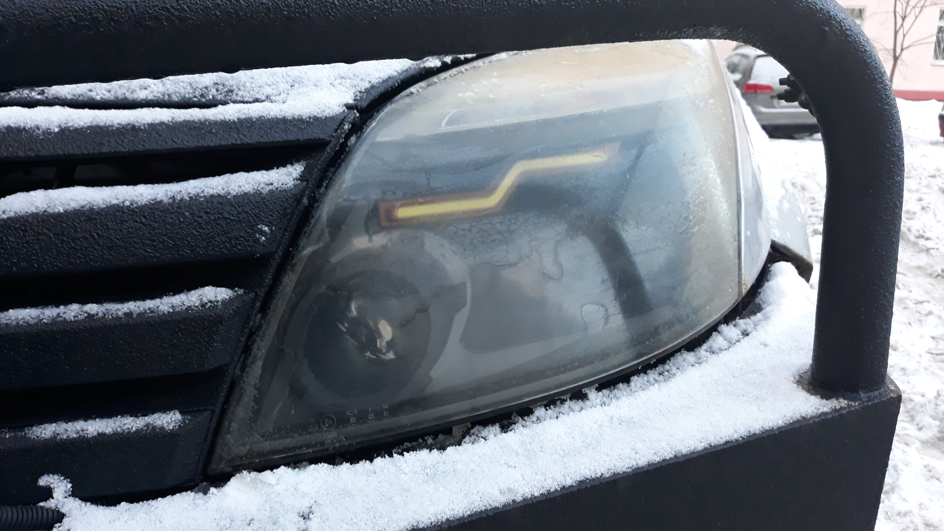

Ну вот, коллеги ховероводы, добрался наконецтаки до фар Ховера. Давно приобрел линзы, месяца 3 как уже протомились в пакете. Были некоторые идеи по переделке фар, но такие вещи нужно делать на месте, прикидывать, проверять, подключать и т.д. Я знал одно, что фары будут черными матовыми, по стилистике были сомнения…возможно, это не окончательный вариант фар.
Итак. Использовались линзы 3" Dixel G6, т.е. шестого поколения. Ксеноновые лампы Н1 5000к ( кстати, в линзах можно использовать обычную галогеновую лампу, но все же я отдаю предпочтение ксеноновым лампам).
Кобовские дхо и дьявольский глаз янтарного цвета. (ведь желтый цвет не запрещен пдд при использовании его впереди, в отличии от красного) Хотя красный светит ярче в линзе.

Что получилось.
Свет определенно стал лучше, стал ярче, шире и притом это все на мокрой дороге
Как смотрится в ночи и вечером, сделаю фото на фотик, т.к. телефон не понимает, что происходит

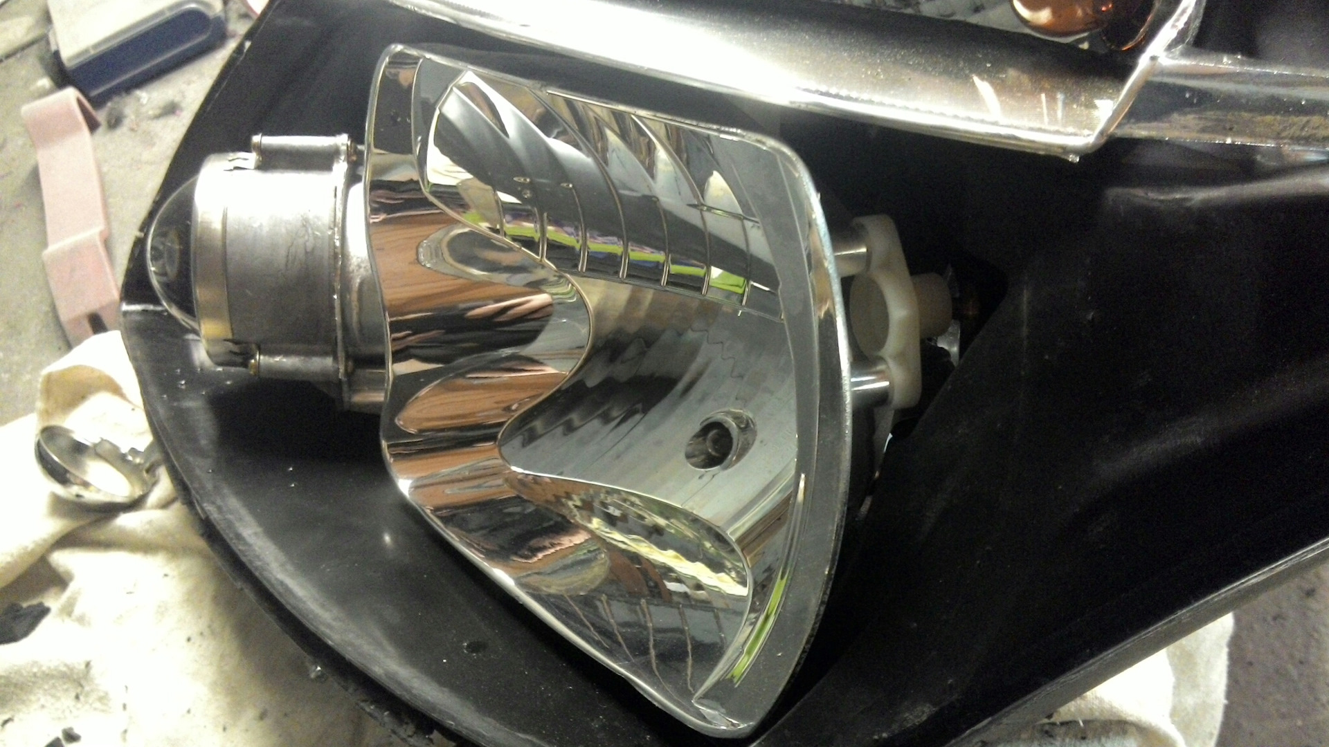

Было б не плохо добавить фото как крепятся линзы …
И что за химия для снятия хрома с отражателя.
А так все хорошо…
о химии я писал-это хлорное железо, можно использовать бытовую химию "крот", можно просто матовать наждачкой
линза вставляется в рефлектор, а обратной стороны прижимается гайкой

Зачётно смотрится! Дай ссылку где полоски брал, плизз!
дак я их у оптовиков брал, но на алиэкспресс их полно
Отлично вышло. Чем хром удалял?
спасибо
хлорным железом, можно бытовой химией типа "крот"
откуда столько хлорного железа ?)

Полоску не ставь, нахрен она не нужна
мне нужен был дхо, чтобы не ездить с постоянно включенным светом фар
А на линзы бленды с подсветкой никак?
как по мне, так это уже прошлый век
пословицу про фломастеры ты знаешь, думаю))
Почему прошлый век?
А полоски которые выгорят в ближайшем будущем век нынешний?
что-то чел ездит с ними 3 года, а они все не выгорают…сломается-сделаю, тут все просто)
Он их меняет) просто не говорит, а снимать стекло с фары сам знаешь не больно и хочца каждый раз
каждый раз конечно не хочется)) но они ходят, покажу потом фото, эти огни стоят на митсубиши галанте, сделаны фары просто отменно, но перед ними стоит еще красное оргстекло и оно дает в сумме насыщенный оранжевый свет.
собственно вот
