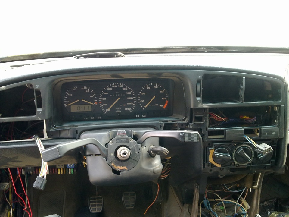

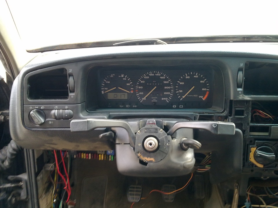

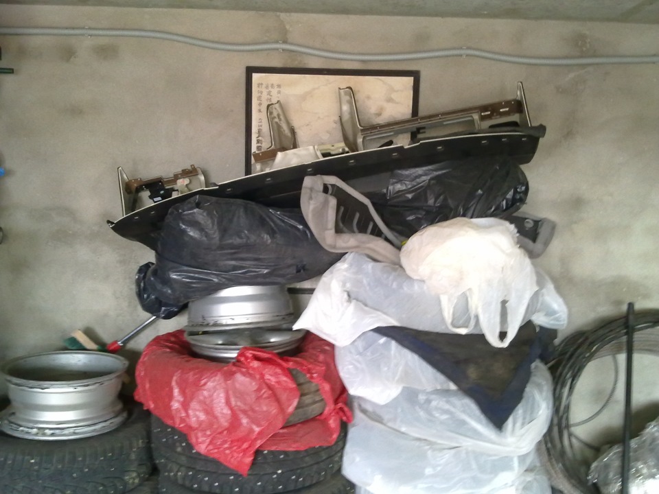

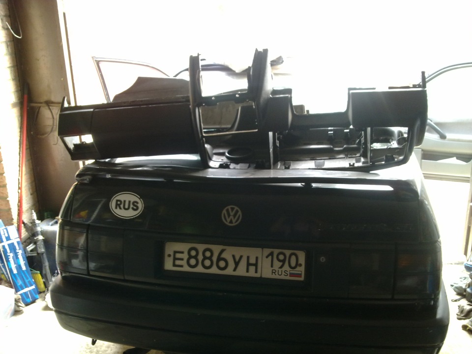

В предыдущей теме вы увидели, что было снято торпедо…
Было снято не просто так.а для замены на б4-ю… которую купил уже давно…

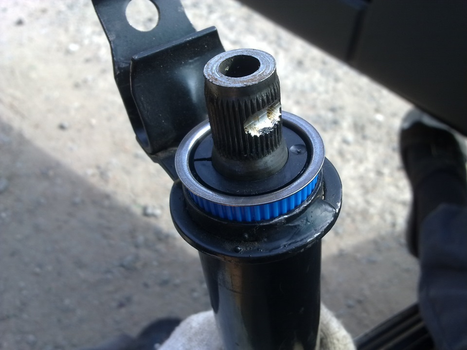

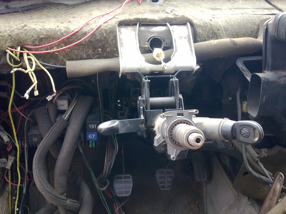

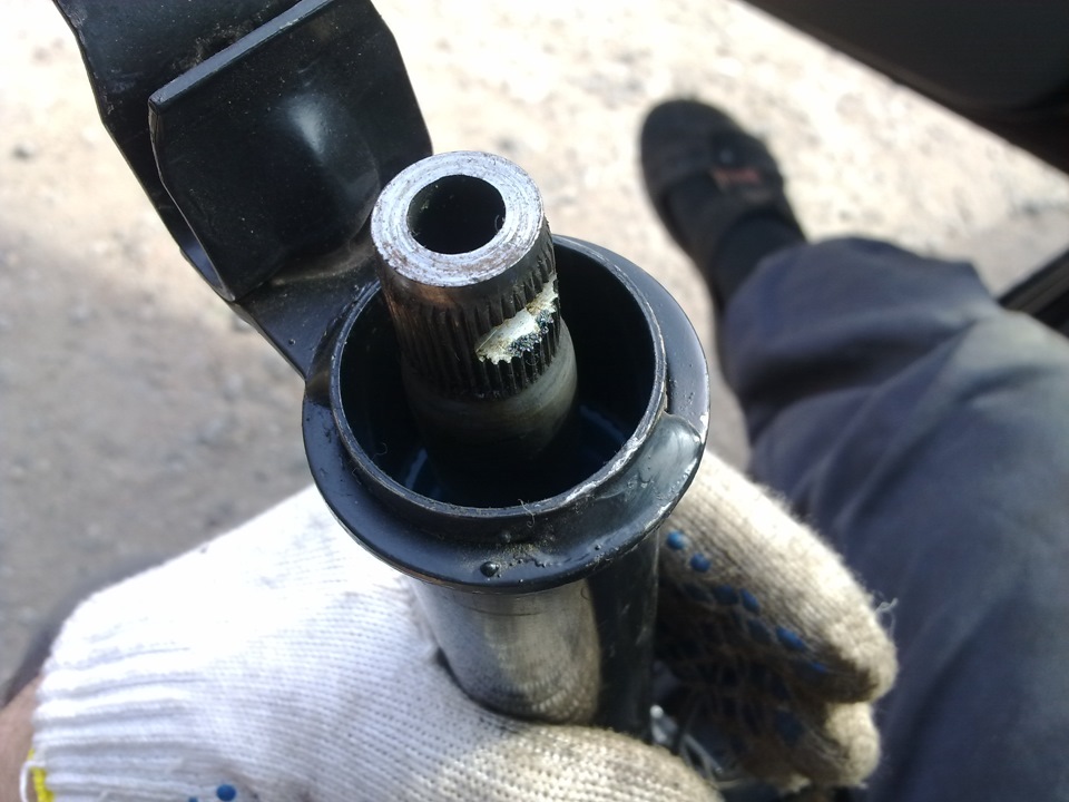

Также параллельно установил регулируемую рулевую колонку…
поменял в ней подшипник вала.

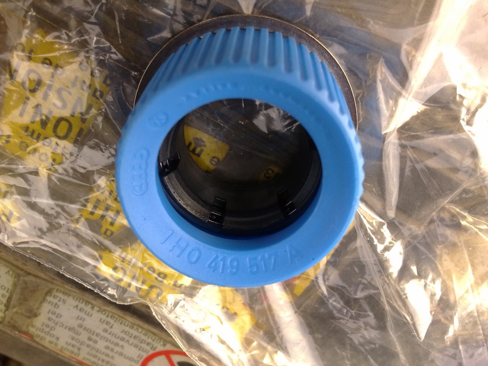

VAG
1H0419517A Подшипник конический
Ну и всё это установил, куда полагается…
Надеюсь что больше не будет скрипов как в прежней Б3 торпеде…
ну и магнитола теперь хоть в нормальной рамке стоит…=)

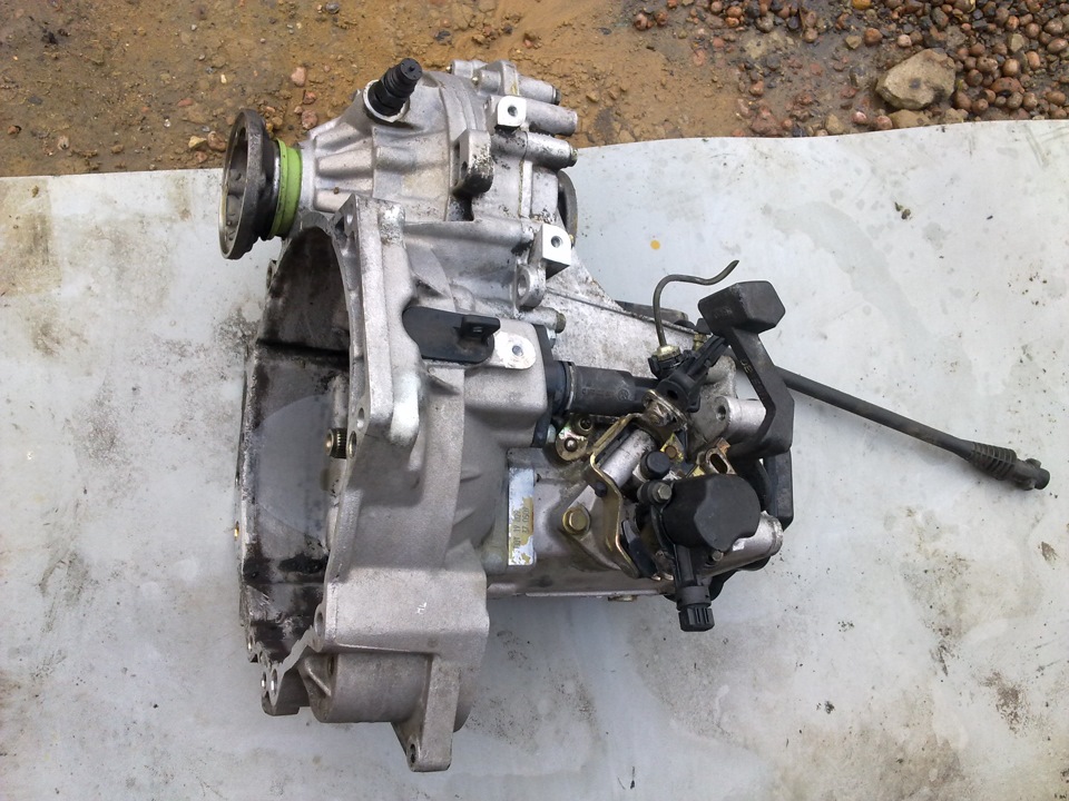

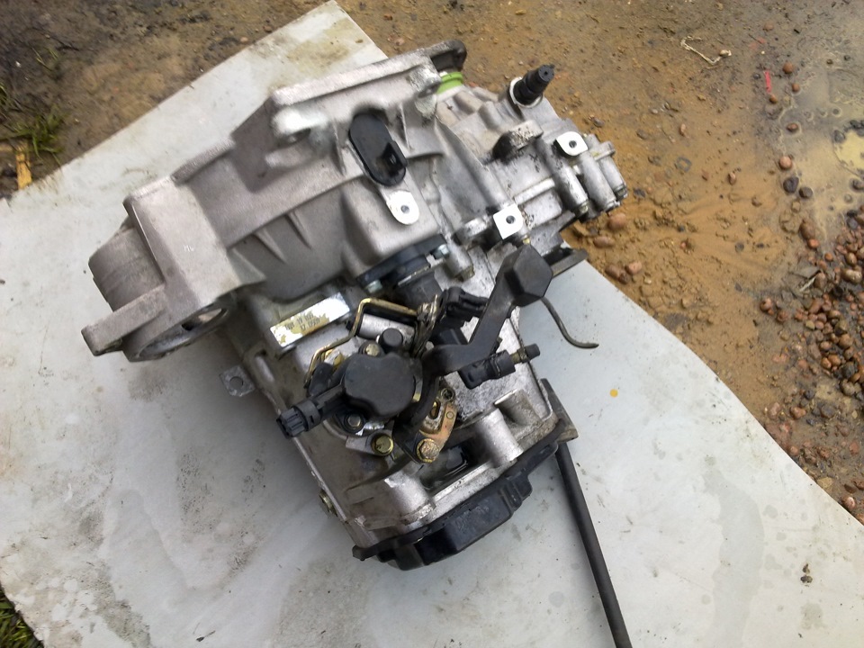

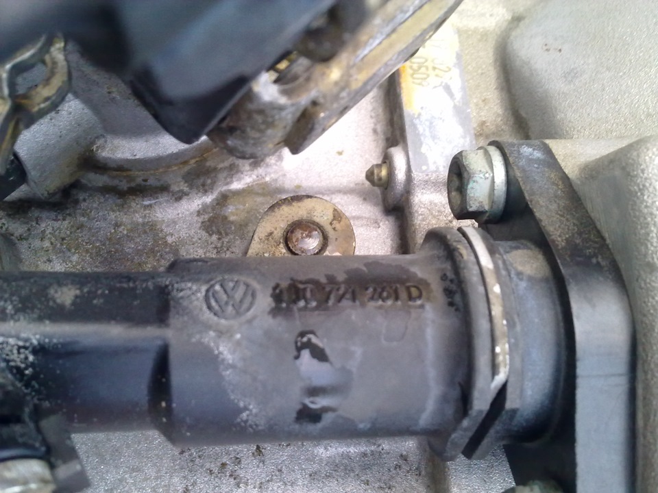

Наряду с этим была прикуплена коробка передач от 4го гольфа 1999г…
Была отмыта .очищена.
Запчасти на фото: A0230
Надеюсь она в будущем подружится с движком KR на январе…)

Азамат, а как ты откручивал болты крепеления колонки к кузову? Гайки наваривал или болгаркой отпиливал с потрохами?
херакнул болгаркой и всё=)
Я тоже не стал дожидаться сварки, дешево и сердито, зато быстро)))

А можешь сфоткатьторпедо б4 с бардачком б3, планирую тоже скрестить их и хочу посмотреть что получится
сфоткаю если ещё нужно.коммент только заметил!

Азамат, а есть разница в пластиковом кожухе за рулем, отличается он с рычагом под регулируемую рейку или он такой же что и у не регулируемой?

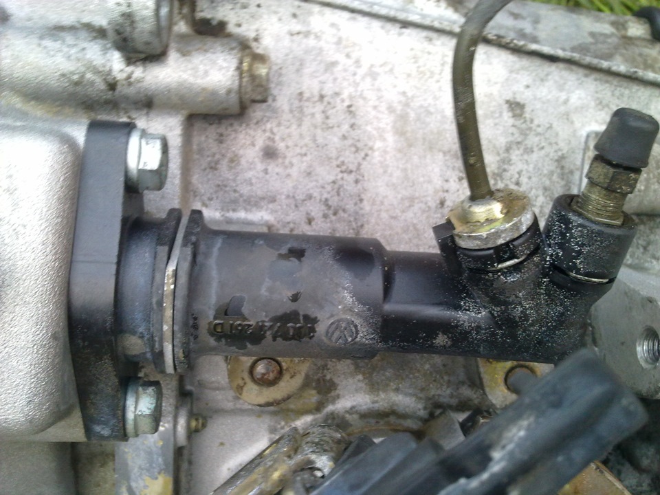

И рабочий цилиндр подойдет штатный от гидросцепления b4 пассата?
да кожух отличается…
рабочий б3/б4 одинаковы…
а вот рабочий тот что на этой коробке г4 такой же что и у нас ?
он имеет пластиковый корпус…а по посадочным местам такой же…

Этот подшипник стоит внизу вала. . ?
ага.

Бардачек конечно весЧ ценная, но фактура реально не та! Если только перешивать…
На счет КПП, НУ КРАЙНЕ интересно! не думал что подходят от Г4, ведт подушка кпп в другом месте, а там просто прикрученый кронштейн!
Это значит что можно пихнуть 6-тиступку от Г4 или Шкоды, с колоколом ВР6 и будет мне счастье?:))
П.С. а нет ли у тебя буковки КПП-6, раз ты их ищешь думаю есть;))
JWX это шестиступка.стоит она 45-60тыр везде!

Азамат подшипник скок стоит?
Александер, 141руб 23коп)
Ох ё, Азаматер, да это же копье!)))
жэпэгрупп взял да?)))
ты чо оригинал онли
Ну ладно тогда))
А нижний подшипник тоже купить можно?
это и есть нижний=)

Коробка болт-он встаёт, Азамат? Тоже думаю о 02J.
PS про трамблёр не забыл?
встает, только вертикальный выбор нужен как у Б4…и трос горизонтальный чуток дороботать надо будет.
з.ы. забыл.)звякну
Эмм, а можно ведь и свой механизм выбора оставить, и все подойдет;)
г4 намного четче включает…
Ну в таком случае можно и кулису впихнуть, видел статейки как это сделать!)
