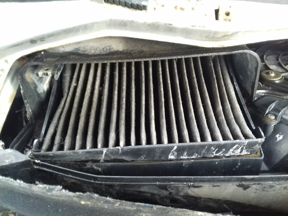

Вчера стала плохо греть печка. До этого очень хорошо прогревала салон и лобовое стекло. Сейчас очень слабо идёт тёплый воздух. При рабочей температуре 90 градусов проверил патрубки, которые идут от помпы и термостата на печку, все патрубки горячие. Моторчик печки работает во всех 4-х положениях. Заслонки поворачиваются все.Уровень тосола в норме, пробок нет. Куда лезть, где искать причину? Проверял на 3000 оборотах, всё так же тёплый воздух. Может причина в забитом салонном фильтре и печке?
Проблема решена. Поставил новый салонный фильтр, теперь печка греет и в салоне жара

Если за 1 день плохо стало — может подбило в радиатор печки окалину какую и сечение перекрыло?
Соглашусь. Из всех причин, только забитая печка. Чисть или меня, и будет счастье. Большой круг открывается, а то бывает термостат сбой дает (ну а если шланги горячие, значит должен работать норм)
Привет)если салонный забит-то у тебя просто дуть слабее будет и на температуре не отразится, по крайней мере не должно.как вариант помпа недокачивает.но тоже сомневаюсь
