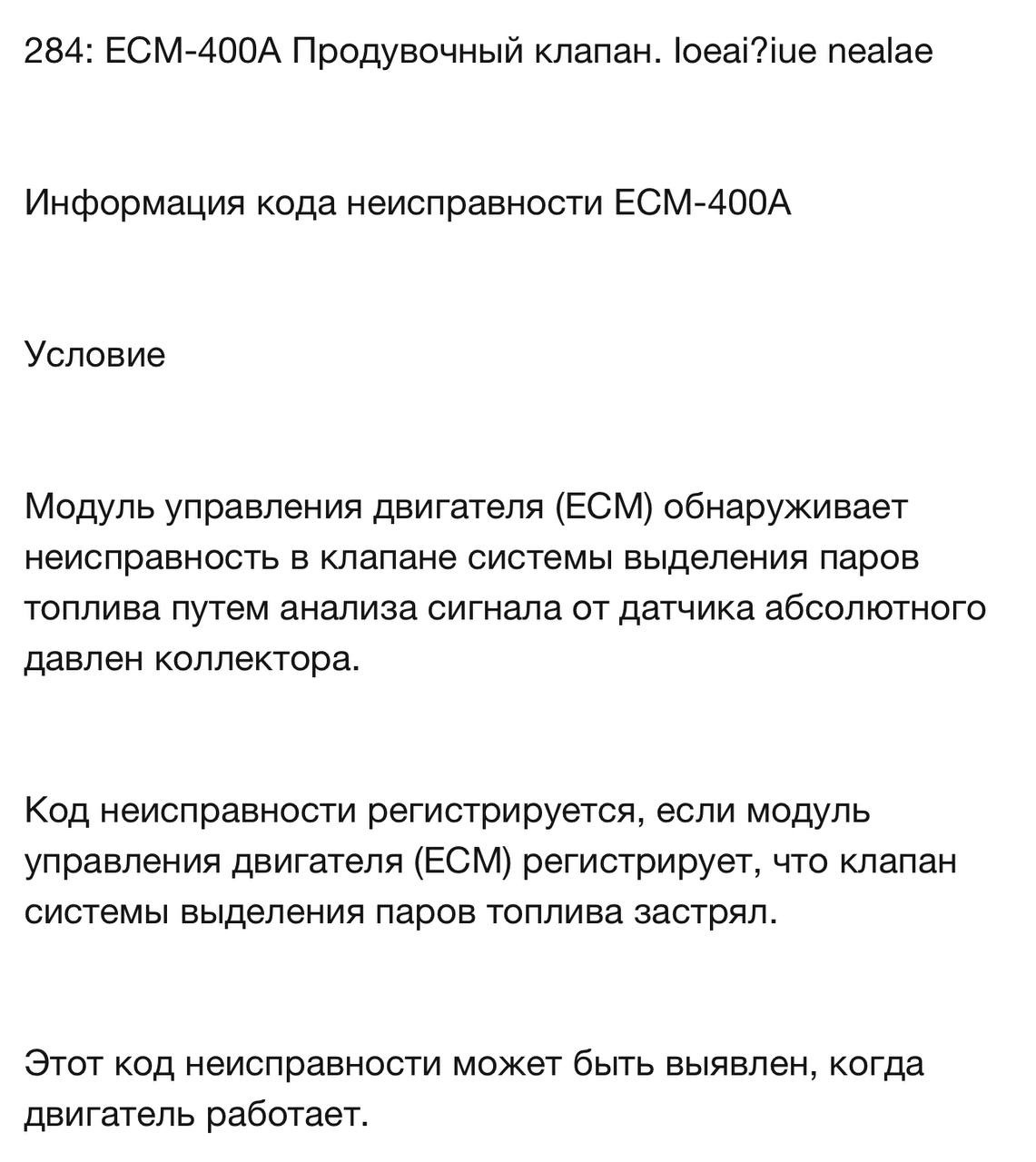

Лирику в сторону. Посмотрим что имеем. Быстрое чтение чека показало ошибку P0441:
Посмотрел в виде где искать этого неисправного змея. Открыл капот. Но однозначно не смог определить местоположение продувочного клапана.
Товарищи знающие, если я ошибся со своими выводами, поправьте меня. Так как летом полезу смотреть всю магистраль и решать проблему на корню. Зиму буду ездить и сбрасывать чек, если будет ещё беспокоить. Что интересно эта ошибка была и ранее. Появлялась именно зимой и именно либо после мойки либо в периоды оттепели. Но уходила сама. Сейчас она выскочила при поднятии температуры за бортом до -3 с обильными снегопадами.
Если кто знает, подскажите номера заменителей…

Всем привет 👋 такая же беда случилась. Загорелся чек. Ругается на EVAP ECM-400a.
Все перепроверили.магистраль продували дымогерератором. Были заменены сам клапан evap(denso вроде аналог), вкг новый оригинал, крышку от горловины бензобака. Адсорбер другой с разбора поставил и нормальный с донора ставили. Электрику всю проверили. Аккумулятор новый
Кстати в мороз если сбросить, не загорается ошибка. Как потеплеет сразу же загорается.
Что еще сделать?

надо виду читать тогда
Читали.только это выдает
Нет, это просто описание. там есть алгоритм действий прям. Что проверить и какой результат. Так же я бы визуально проверил магистрали. Возможно не в разрыве дело, а наоборот в закупорке. Когда дымогенератором делали дым где надо выходил?
Мастера в сервисе смотрели по виде и вроде все что можно сделали.Закупорки нет точно. Дым выходил с другого конца
Снимали бак проверили. Сам клапан evap ставил дополнительно с другой рабочей машины. Думали может новый плохо работает
