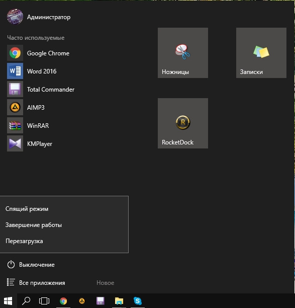

Всем привет! Очень многие вектроводы заказывают с Китая OP-COM и сталкиваются с проблемами установки драйверов самого OP-COM на различных системах будь то XP, 7,8.10.
Всё начинается с того что драйвер который идёт в комплекте или же скаченный с интернета выдаёт ошибку и не хочет ставится на вашу операционную систему. То что написано что он не работает на 10 а у Вас стоит 10 и вы бежите менять систему то это не решит вашей проблемы а только отнимет время на переустановки системы а так же наладку вашего компьютера.

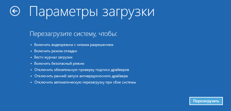

Вся проблема в неподписанном драйвере устройства. Существует 3 способа решение проблемы из которых 2 просто не чем Вам не помогут.
Я опишу рабочий способ который со 100 процентным действием поможет вам установить драйвер OP-COM (способ работает у тех у кого не кривые руки)). Пример приведу на Windows 10 так как она установлена на моё ноуте. Способ работает на всех системах.

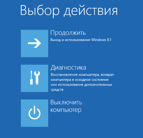

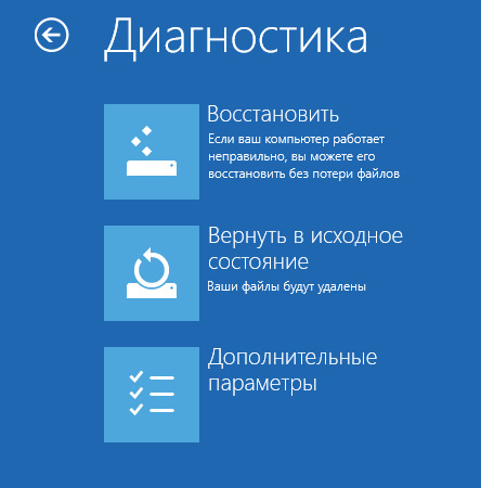

2.На клавиатуре нажать кнопку Shift, удерживать её и одновременно выбрать «Перезагрузка».

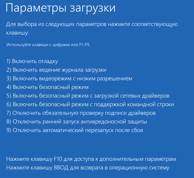

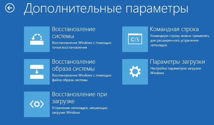

7.На экране перезагрузившегося компьютера появится меню параметров загрузки Windows 10.
9.После того как система запустится вновь, может быть произведена установка неподписанных драйверов.
Подключаем OP-COM к компьютеру, на OP-COM должна загореться красная лампочка.
Далее: Открываем Мой компьютер ----- Свойства ----- Диспетчер устройств------ Находим наш OP-COM ----- Свойства ------ Драйвера ------ Обновить --- Выполнить поиск драйверов на компьютере ----- Выбираем диск ---- Пошла установка.
После чего драйвер установится и мы сможем пользоваться OP-COM.
10.Выполнить перезагрузку еще раз для восстановления настроек ОС. ( После установки драйвер)

ОС на компе 8.1. Пошагово дохожу до Параметры загрузки, нажимаю f7. после этого обновляю драйвера, с диска который прислали с Али. Пишет что хэш этого файла отсутствует. На диске три папаки 1) opcom2012. 2 )opcom 2014 3)opcom 201008

Скачал, все равно не получаеться. Не могу понять где косяк. Дохожу до экрана параметры загрузки жму f7, ноут не как не реагирует, после того как нажимаю ввод, начинает перезагружаться.

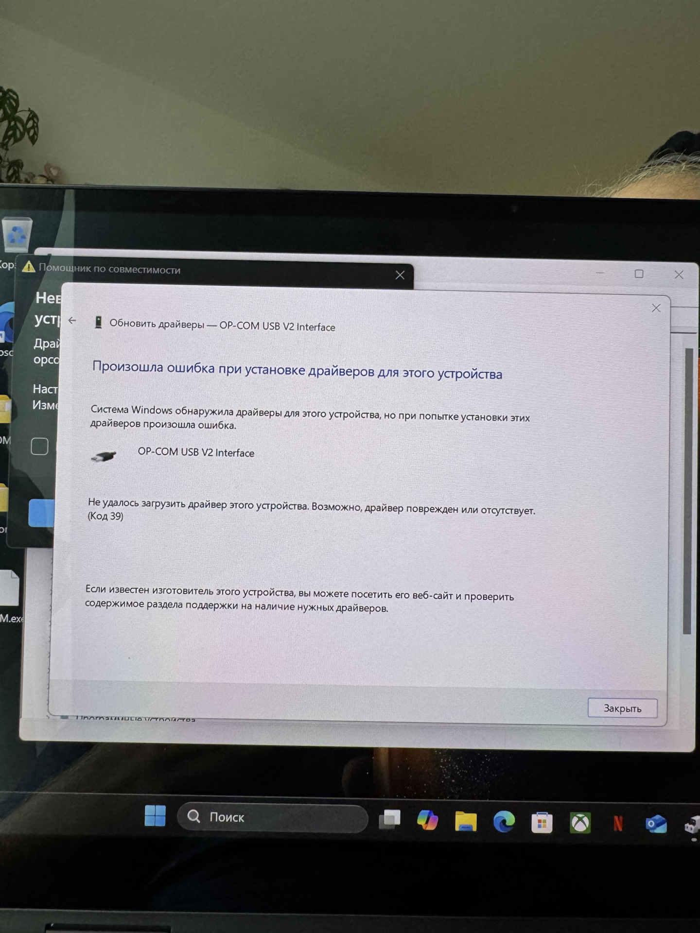

У меня ноут не видит драйвера, пишет что файл поврежден, скачивают несколько разных извлекал из архива, толку ноль, всё делал по вашей инструкции, не знаю что может быть. Подробно как установить драйвер от и до нигде нет информации для чайников
Вы явно не так делаете. Вам надо с последней темы забрать драйвер, распаковать в папку. Далее подсоединить шнур, идём в диспетчер устройств, находим шнур, обновляем драйвер через установку с диска и шнур заработает

Давайте сделаем проще. В течении дня поставьте на комп анидеск. В лс спишемся и я вам по удалёнке установлю.
Я понял, про что вы. Меню- этот компьютер — свойства — диспетчер- опком- свойства- драйвер- обновить- найти драйверы на этом компьютере- обзор папки( опком драйверы)- ок — далее- установка драйверов.
И на этом всё заканчивается, система обнаружила драйверы, но при попытке установить произошла ошибка. Хэш этого файла отсутствует в заданном файле каталога, файл поврежден или подделан.
Ага. Вам значит надо выключить подпись драйвера.
Но я перед этим в настройках виндовс отключил подпись драйверов, тоже следуя инструкции в вашем посте.
если пк перезагружали она обратно её включает. Проще что бы Вы анидекс поставили, это бы заняло 5 минут и всё бы работало.

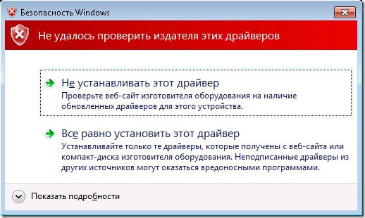

Всё установил, заново подпись убрал, после вылезло красное окно с предупреждением, все равно установить нажал, готово. Т.е. при каждом включении ноутбука будет слетать драйвер?

Сделал так. Все равно не встают драйвера. И последняя картинка где нужно нажать ф7 у меня ни так. У меня нужно стрелочкой в низ до отключить обязательную проверку… и ентер. И все. И дальше не чего. (Не удаётся установить драйвер. Я думаю может подключить сам оп ком к машине и попробовать так установить. Хотя наврятли. Короче жопа. Как я понял это не только у меня не получается установить…

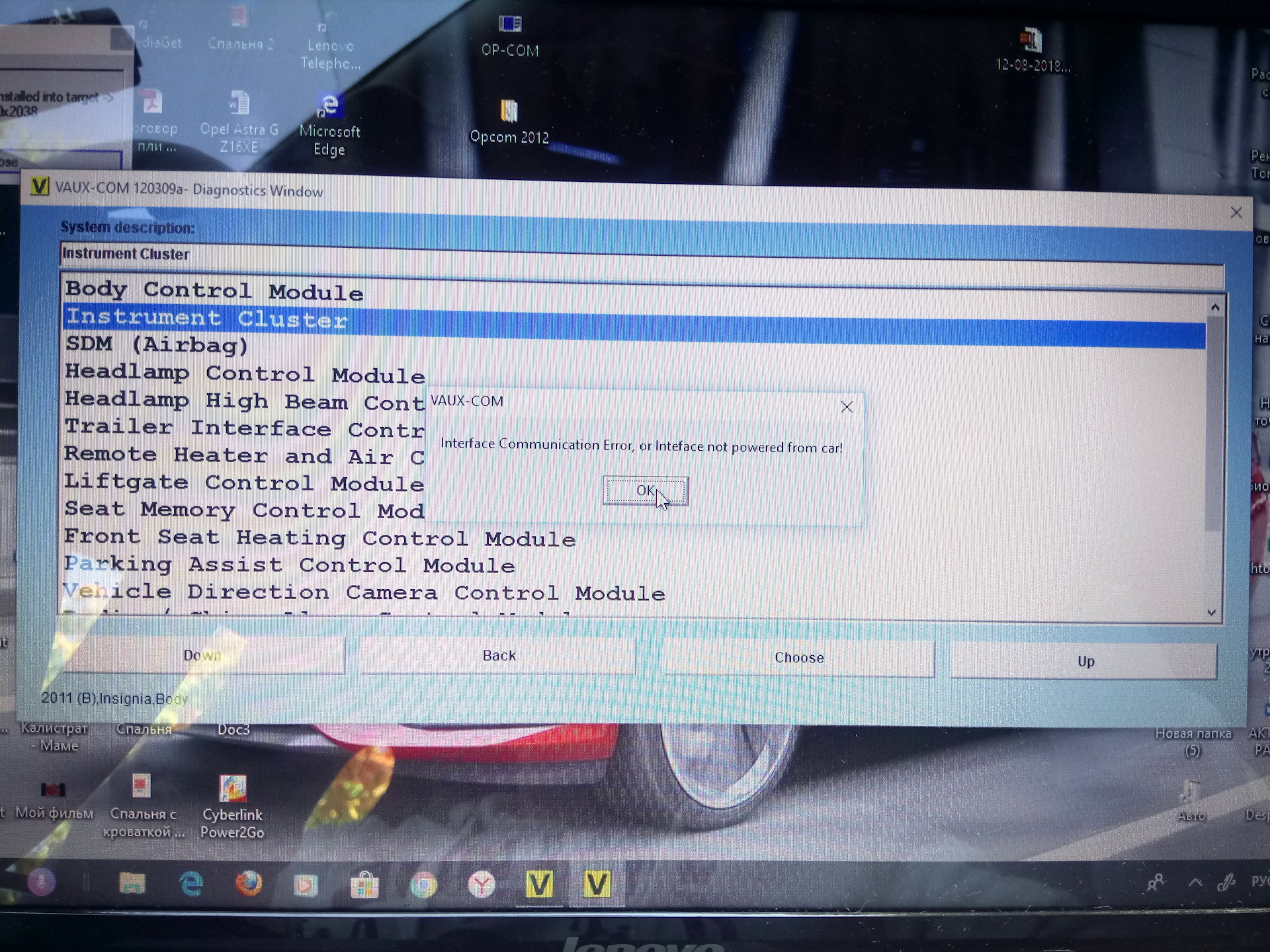

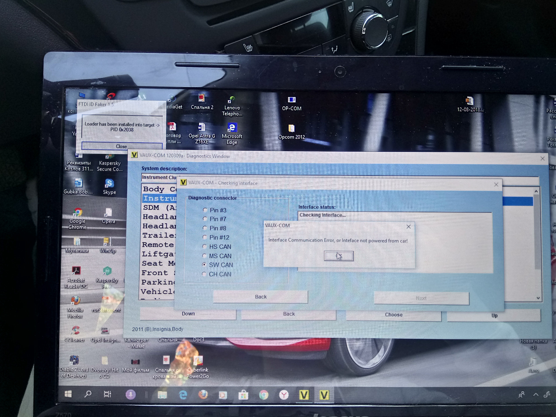

А у меня не видит сканер авто. Пишет, нот конектет зе кар . Я и так и эдак, не получается . Наверно винду снести и поставить новую и заново, пробовать установить. Раньше, показывало и соединялось все, а теперь нет.
Решил вопрос? У меня тоже к ноуту опком подключаешь-видит, пишет версию прошивки опком. Выходишь, подключаешь к авто. Не видит ECU. Хотя, почти полгода все работало.
Решил, покупкой нового оп ком . Новый соединяется и все читает, сбрасывает, даже дрова не ставил, остались от старого.
