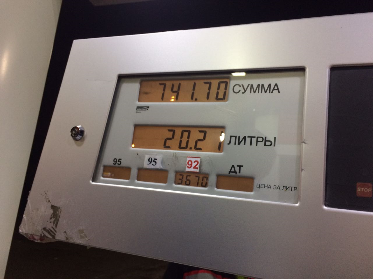

Короче ребятушки, решили мы с женой замерить сколько же жрет наш Маркуша. Свободными днями я устроился в такси и натаксовал там полный бак бензина. Не знаю сколько я туда залил, но бензин чуть ли не вытекал из горловины, когда я закрутил пробку и закрыл лючек. Потом я проехал ровно 100 км по городу с частыми прогревами и частенько притаптывал на перекрёстках. После я опять дозаправился до полного бака, так же как было до этого. И вот она цифра, которую я ждал с нетерпением. Короче я расстроен, бензоколонка показала 20.2 л. на 100 км.
Фарсунки: Не льют и уплотнители не текут (уплотнители новье).
Свечи: Новые
Зажигание: Не регулировал, но двигатель 1G-FE не троит и не тупит, работает ровно и четко как при разгоне так и при холостых.
Тип езды: Средний (часто придавливал на половину тапочку при трогании на перекрестках)
Дорога: Грязный мокрый асфальт по городу
Проехал: 100 км.
Расход: 20.2 л.
Пацаны, подскажите, почему такой расход, у многих 15 л на 100, а у меня 20. Ваши предложения, что посмотреть.

Короче походу я узнал причину расхода. Так как я на Марке до этого не ездил и мне не с чем было сравнивать как тянет 1gfe, но у меня было Камри тойота 97 г и там стоял Двиг 1.8 и тянул более и менее для города. Я задался вопросом почему марк 2.0 так не тянет. В итоге когда садился хоть 1 человек в салон машина просто теряла тягу и чем больше народу тем сильнее мне приходилось нажимать газ, что бы разогнать Марк и тут я понял, что походу у меня просто напросилось спущены все колёса, отсюда и было объяснение тому, почему Марк кидало в стороны при скорости и при торможении. Я заехал на вулканизацию и померил давление в шинах. Передние колёса 1.5, 1.2, а задние 1 и 1.3. Я накачал все колёса до 2.4 и машина взлетела при легком нажатии на газ, отсюда и расход в 20 л. Позже замерю ещё раз расход и выложу сюда вердикт

Я полностью согласен, но не 20 же… Короче я тут обнаружил, что колеса были накачаны по 1.3 и 1, вот и причина литров 3 это точно, если не 5
нюансов куча. У меня тоже бывает дневной расход за 20л, ну захотелось мне "сегодня" с отжигами поездить, поэтому, я у себя сделал запись о расходе из расчета 1300км+, через 100-200 км напрочь забываешь о том, что что то замеряешь и катаешься так, как тебе удобнее всего — вот он "Средний расход". ну 1 и 1.3 это конечно вообще жесть :D
Главное знаешь что самое интересное, накачал я 2.4 давление во всех шинах . Блин машина как погремушка стала, каждую неровность на дороге мне в жопу летит, я сума схожу когда еду . Это что у меня подвески пипец-)) или она такая и есть
