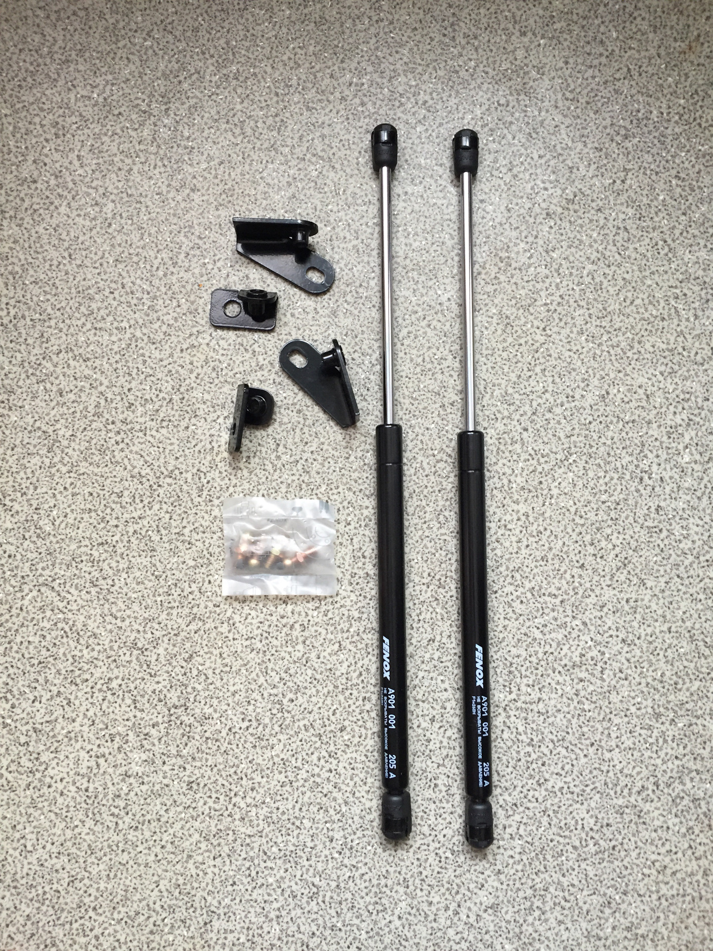

Как у детей бывают травмы детства, так у меня травма автомобильная, девятка, которую пришлось перебрать полностью, чтобы она перестала ломаться. Нива, которая по умолчанию просила в ней что-то улучшить. И вот теперь Фабия, нельзя же просто на ней ездить, правда? Надо что-нибудь переделать :) Но условие одно, выглядеть должно не колхозно. Ну, а раз копаться в движке, хочется делать это удобно. Поэтому задумался над газовым упором капота, все банально. Мне кажется установка газовых упоров это первый пост доброй половины шкодоводов. Многие заказывают Kelen'овский (код 466059) и штифт упора к нему. Мне этот вариант не понравился, показалось слабой петля у самого капота, мне кажется она должна со временем деформироваться. И то, что упирается только одна сторона, упор ее постоянно давит, перекоса не будет?

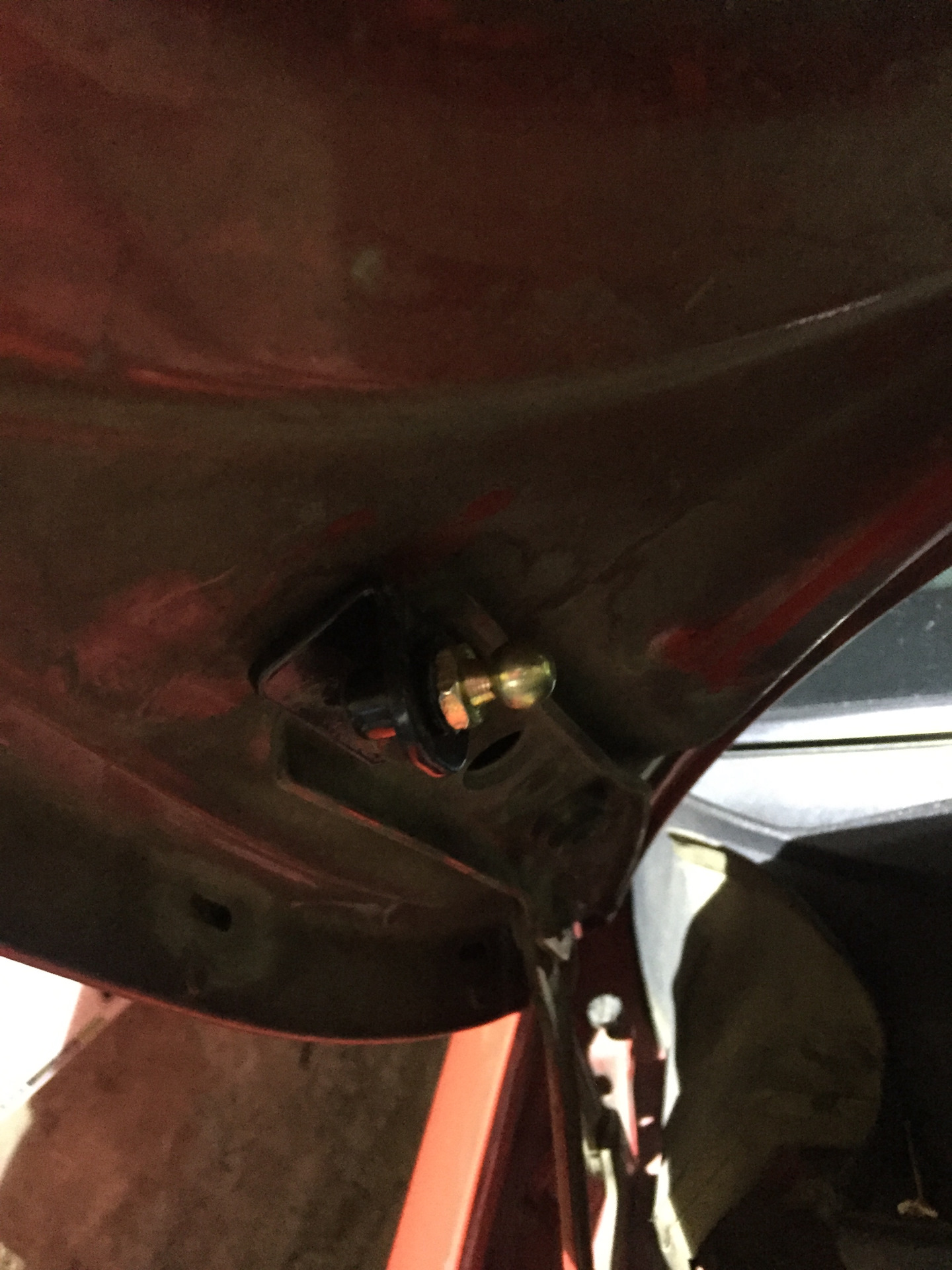

Поэтому наткнулся на упоры от Питерской фирмы, я уверен, что многие поймут по комплекту о ком речь. Из особенностей установка необходимость наличия T45 торкса, чтобы открутить болт у крышки капота и установить там упор:

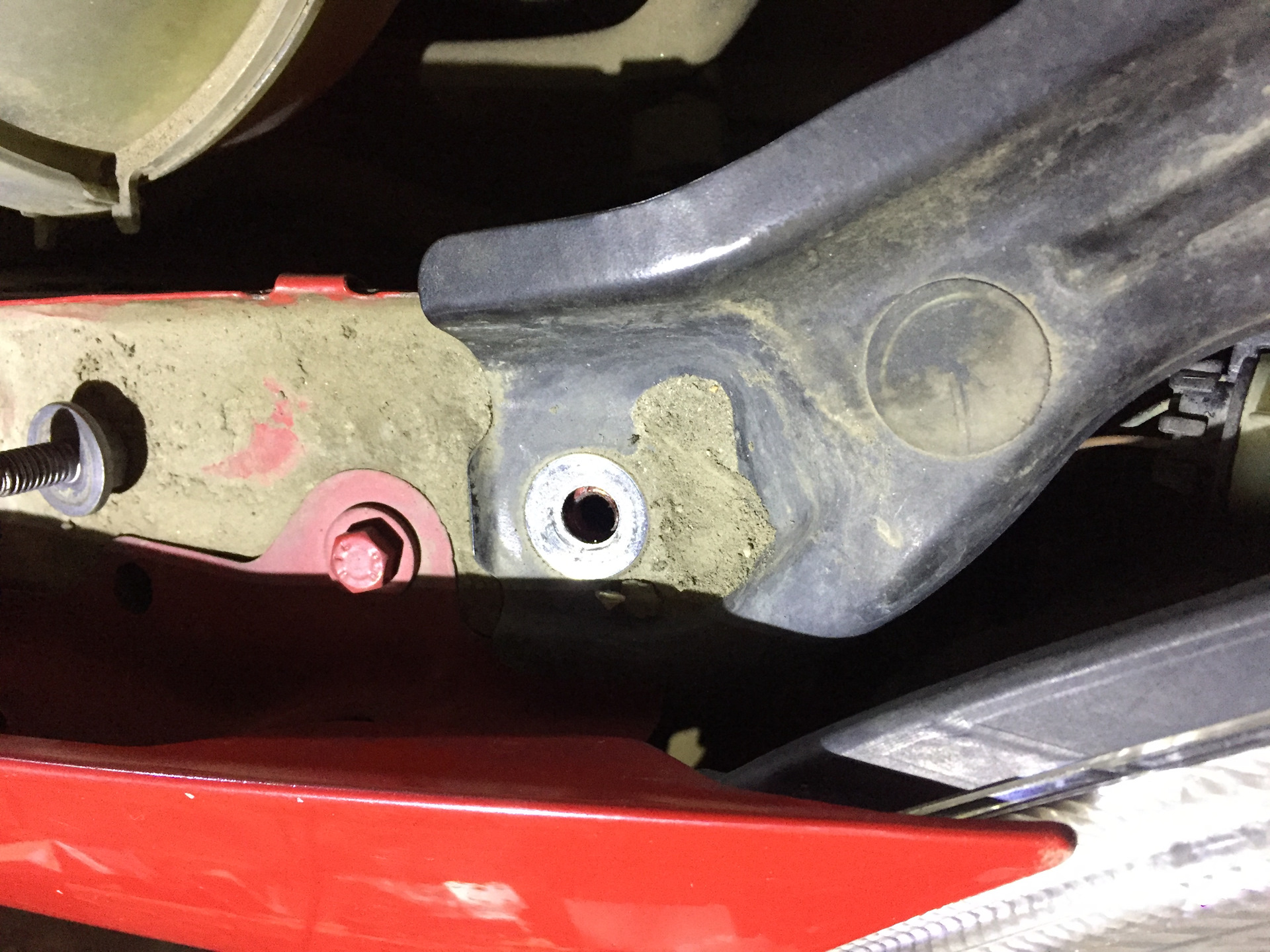

Поэтому купил сразу набор, у меня их до этого не было, потому как в российском автопроме они не используются. Качество уголков вполне на уровне, правда без доработки не обошлось, в левый уголок болт отказывался влезать, чуть-чуть не хватало размера отверстия. Немного рассверлил. В нижней части упирается в уголок, который закручивается в стандартное место крепление крыла.

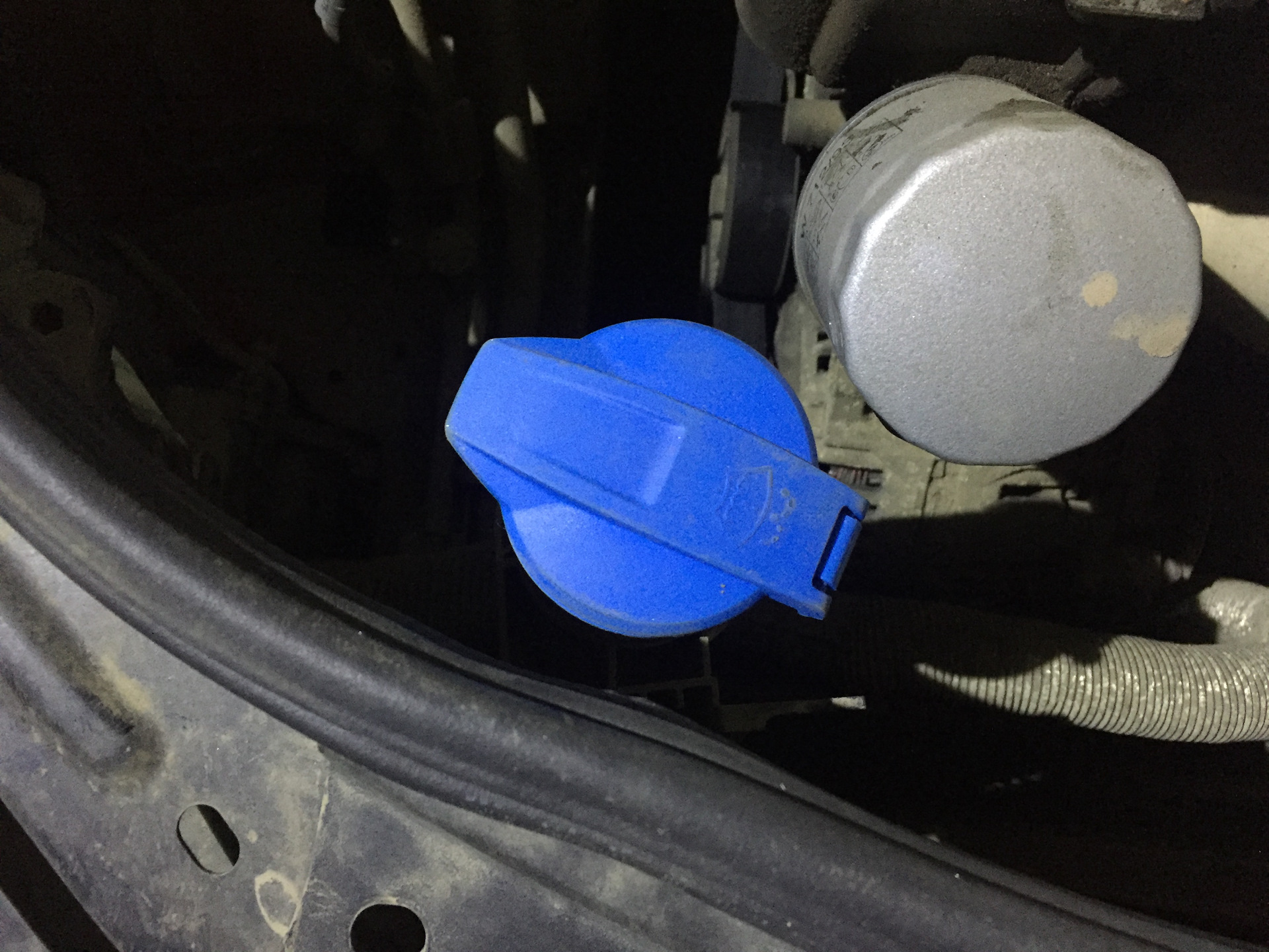

Заодно заказал крышечку для бака с омывающей жидкостью (VAG 4M0 955 267) Ничего особенного в этой крышечке нету кроме того, что она способна открываться и оставаться в таком положении пока я ее не закрою. В отличии от оригинальной самозакрывающейся, что поначалу мне казалось отличной идеей пока она не начала закрыться в момент заливки омывающий жидкости.

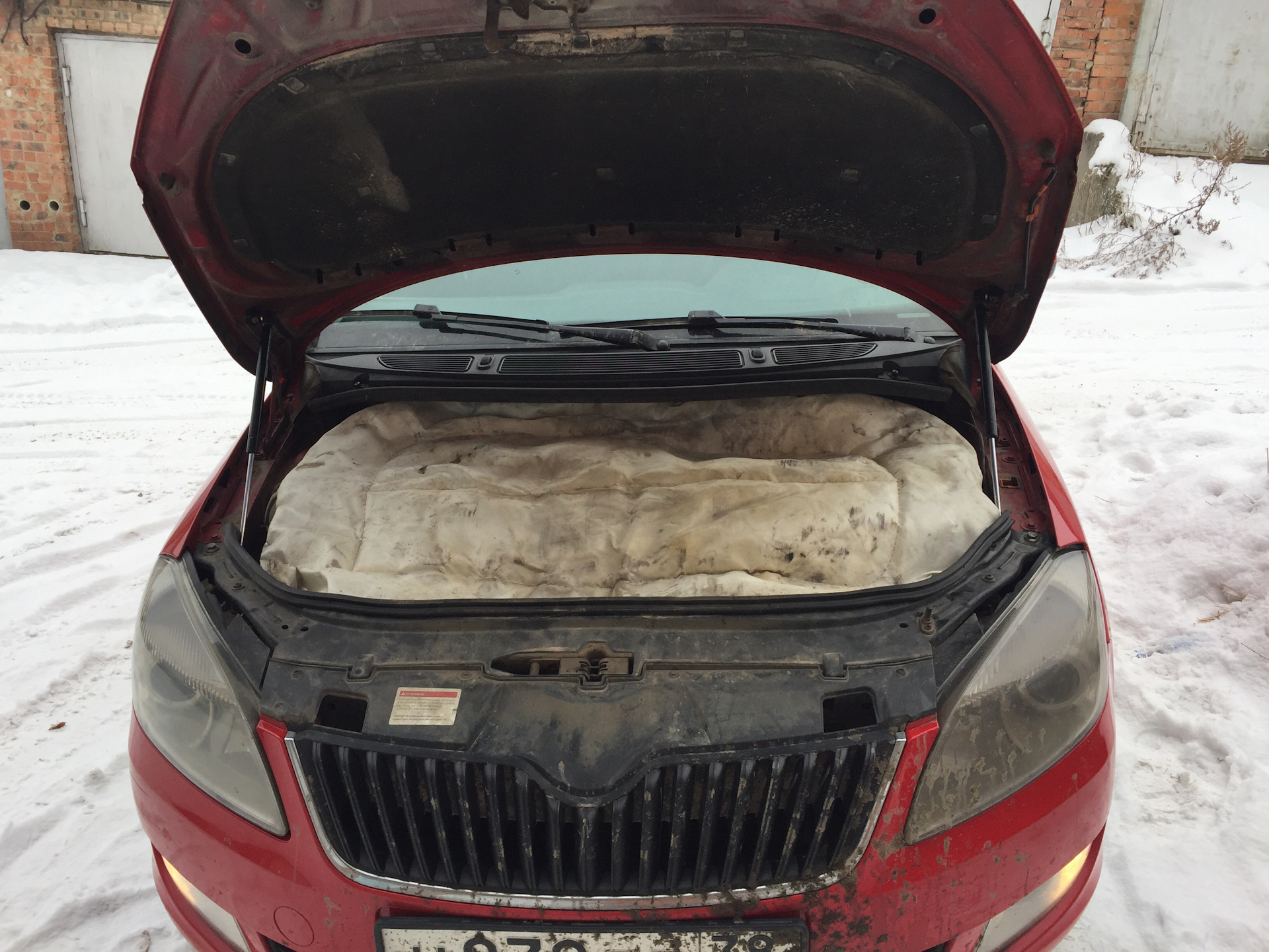

С машиной отдали одеяло, почитал о них совершенно разные отзывы, а значит надо попробовать самому. Ну, прогрев стал очевидно быстрее, звуков меньше и на капоте больше не намерзает лед. Уже плюс.

с одеялом ездить категорически не рекомендую, у Вас даже наклейка стоит "ничем не накрывать"
Кроме наклейки рекомендация основана на чем? Каким процессам это мешает?
Ничего страшного с петлей и одним упором за 4 года не случилось. Упор Фенокс от девятины. А уплотнитель ножницами между арматурой режется. )))))
Все верно, упоры от девятины, давят не сильно, подумают и держат, но не так чтобы капот аж подпрыгивал. Уплотнитель вы обычными ножницами резали? Хорошие ножницы :)
скинь ссылку на упоры
upor-kapota.ru
кочерга полностью функционирует? как по ощущением запас мощности у упоров есть? а то у меня шумка на капоте…
Кочерга осталась, высота полностью совпадает с упорами поэтому поставить ее не пполучается, отрывать не стал. С нулевого положения поднять капот не могут, с середины выталкивают.
