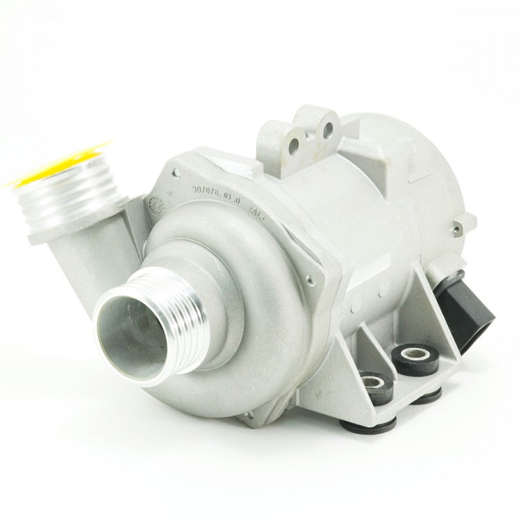

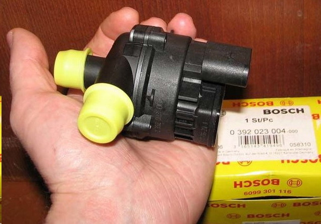

а електро помпа з откуда ? з якойсь модной машини чи специальна или з газели хватить?
БМВ Газель нет. БОШ да
ну на ауди А6 2.7 есть … а бош спец для етого дела или тож добавочна с чего то
Второй номер — 0 392 023 004
и полностю хватаэ ? .а ставиться в тот патрубок шо з впускного колектора ?
Да хватает, ставить согласно входа выхода, стрелка есть. Хватает мне хватало :))

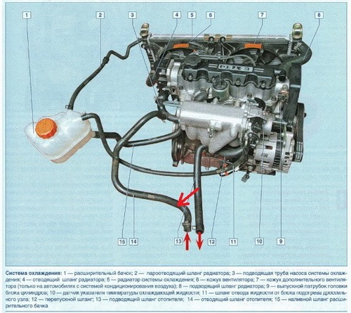

понятно а куда врезаться?
Как на стоке подвод 3 и 4 отвод питание помпы от Ключ игнишен, через развязку реле
шоб ету тему 2 месяца раньше попробував би бо помпу меняв… але непойму як буде малий круг работать ? если там врезать … от после пласмасового патрубка перед помпой якось понятней …
У меня не было малого круга, мне то он зачем был нужен на гонках летом
ааааа ну да а если машинка каждий день в бою то непойдёт вдосконалення…
Почему не подойдет, ставь перед помпой, все будет работать и ДТОЖ и термостат на два круга.
