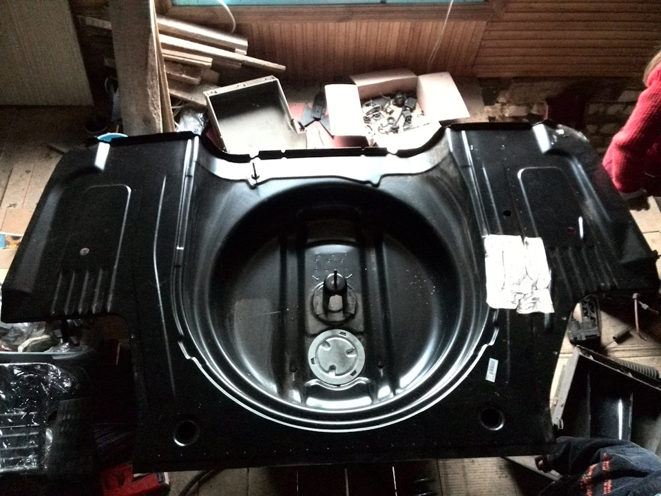

Всем привет. Давно ничего не писал, потому что с тройкой ничего не делал по машине. В состоянии покоя она простояла почти год из-за того что один человек в обещал отпескоструить, но потом у него то компрессор не работает, то еще что-то и я решил забить на это дело и продолжать ремонт своими силами так как кузов у меня относительно тех которые я видел очень живой. Ну и за месяц уделяя машине время только в выходные дни, были переварены пороги, арки, задние боковушки, рамка лобового стекла и так кое что по мелочи.
Скоро заключительная часть работ по задней части, установка днища

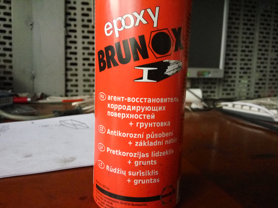

Спасибо. Я их сразу проволочные кругом зачищаю, потом Brunox epoxy заливают, а потом грунтую. Там ржавчины нету
Красавчик Виталя, только обязательно сразу швы грунтом закрой, счистить грунт или вычистить от ржавчины-разные вещи)
Отличный результат! А номер пола багажника не подскажешь?
пожалуйста
41 1 21 847 432
