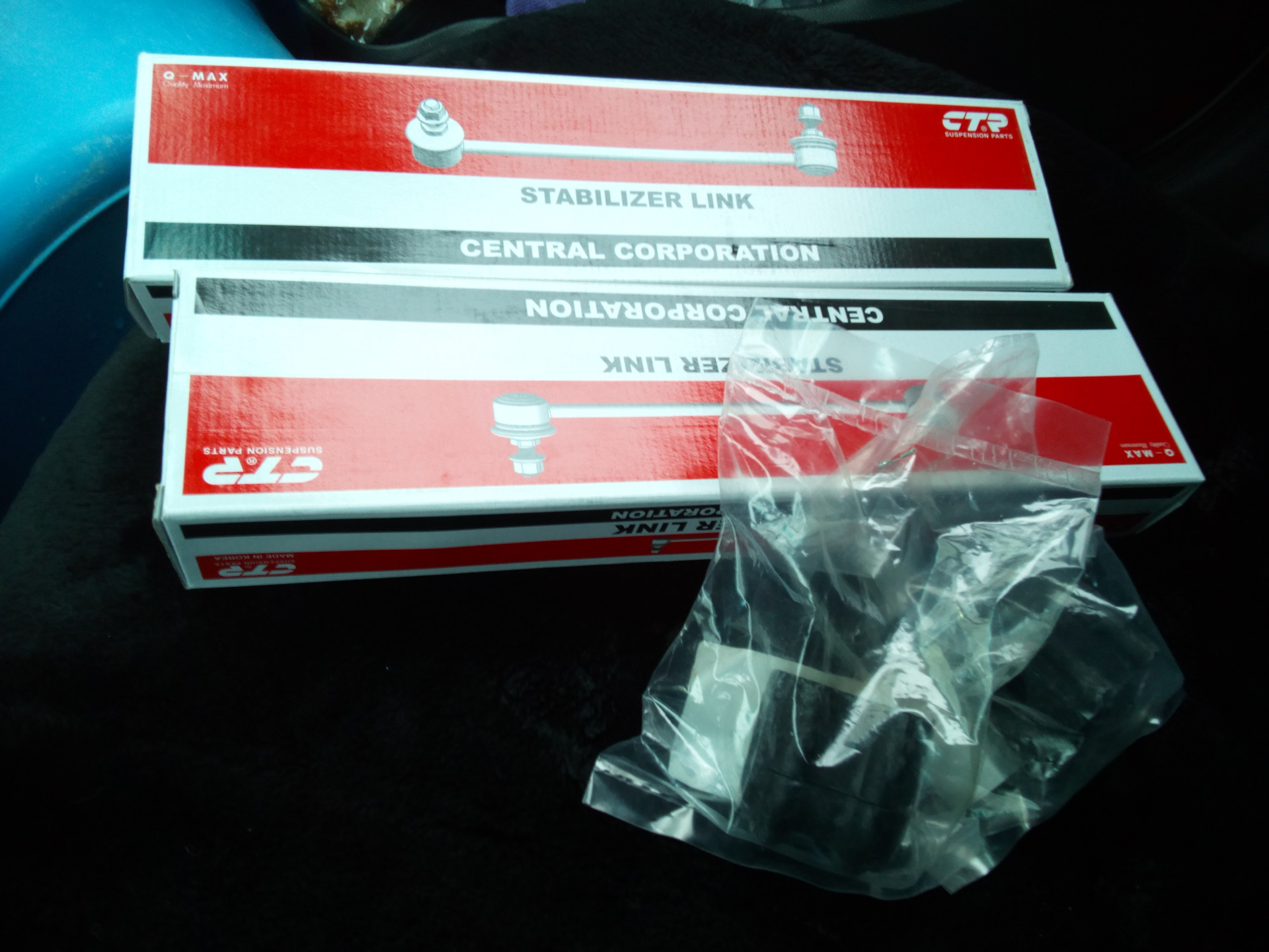

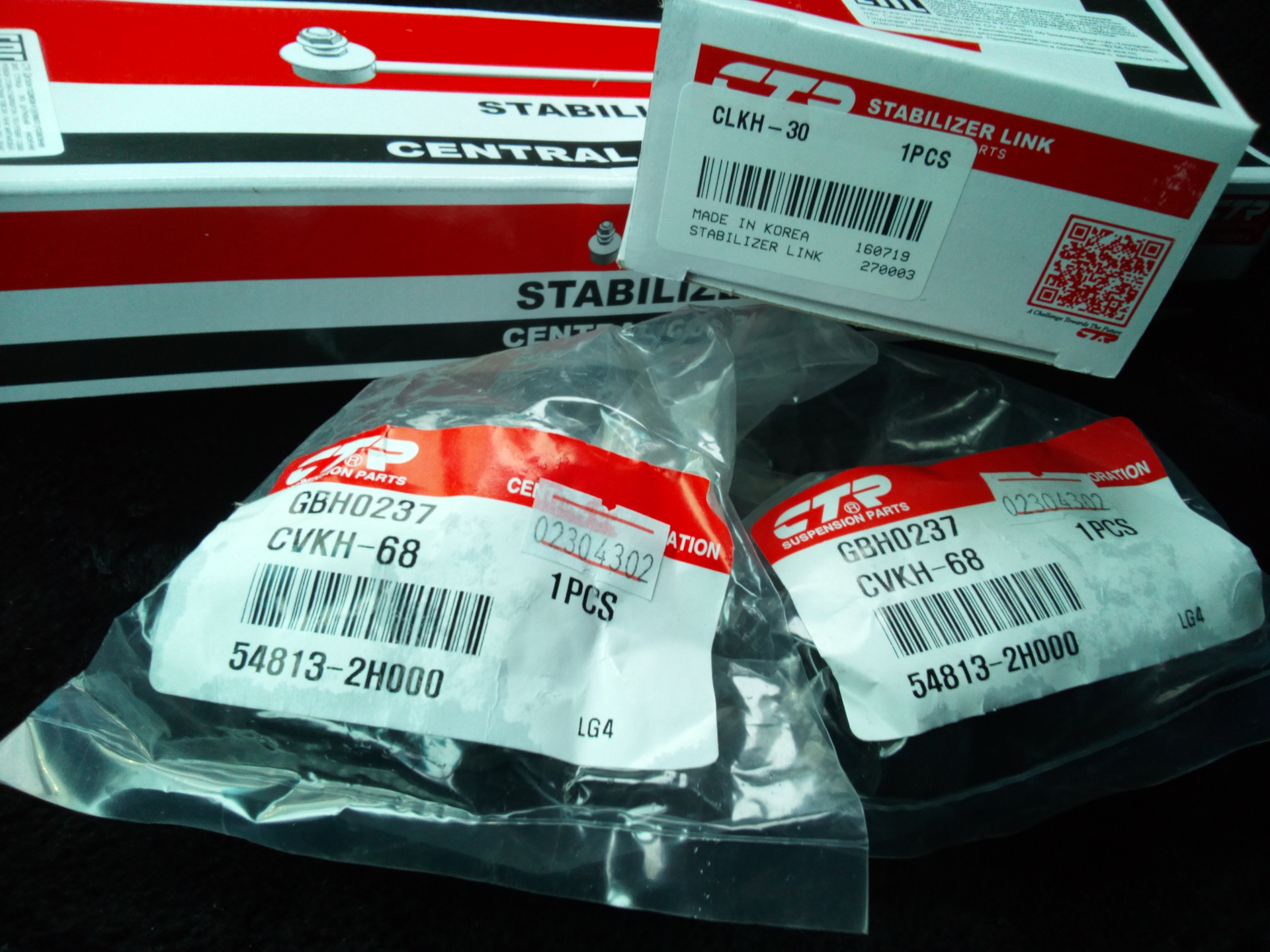

Пару месяцев назад появился неприятный звук в подвеске где то спереди. Загнал машину на диагностику, но она ничего не выявила, мастер сказал все в порядке ни чего не балтается все в идеале. Полез на форум искать в чем может быть проблема, в итоге сделал вывод что либо стойки стабилизатора вышли из строя либо втулки, так как проблема распрастроненая. Ну и решил поменять сразу и стойки и втулки. Нашёл инфу про оригиналные стойки стабилизатора и втулки, где говорится то, что с завода ставят продукцию Корейской компании CTR. В чем я и убедился.
Описывать как менял не буду, там ничего страшного нет. Но если кому интересно то я сначало посмотрел видео
меняют на i30 но ходовая один в один. Пару часов работу и авто не узнать, стуки пропали, машина как новая.

Прикрепил бы каталожный номер этой детали — было бы круто
Номера на фото
У меня эти стойки прошли 15 тыс…и писец пришёл! Не когда больше такие не буду ставить! Прикипели ещё к стойки так что, пришлось болгаркой работать! Так что эту фирму бы не советовал…
а какую бы советовали?
