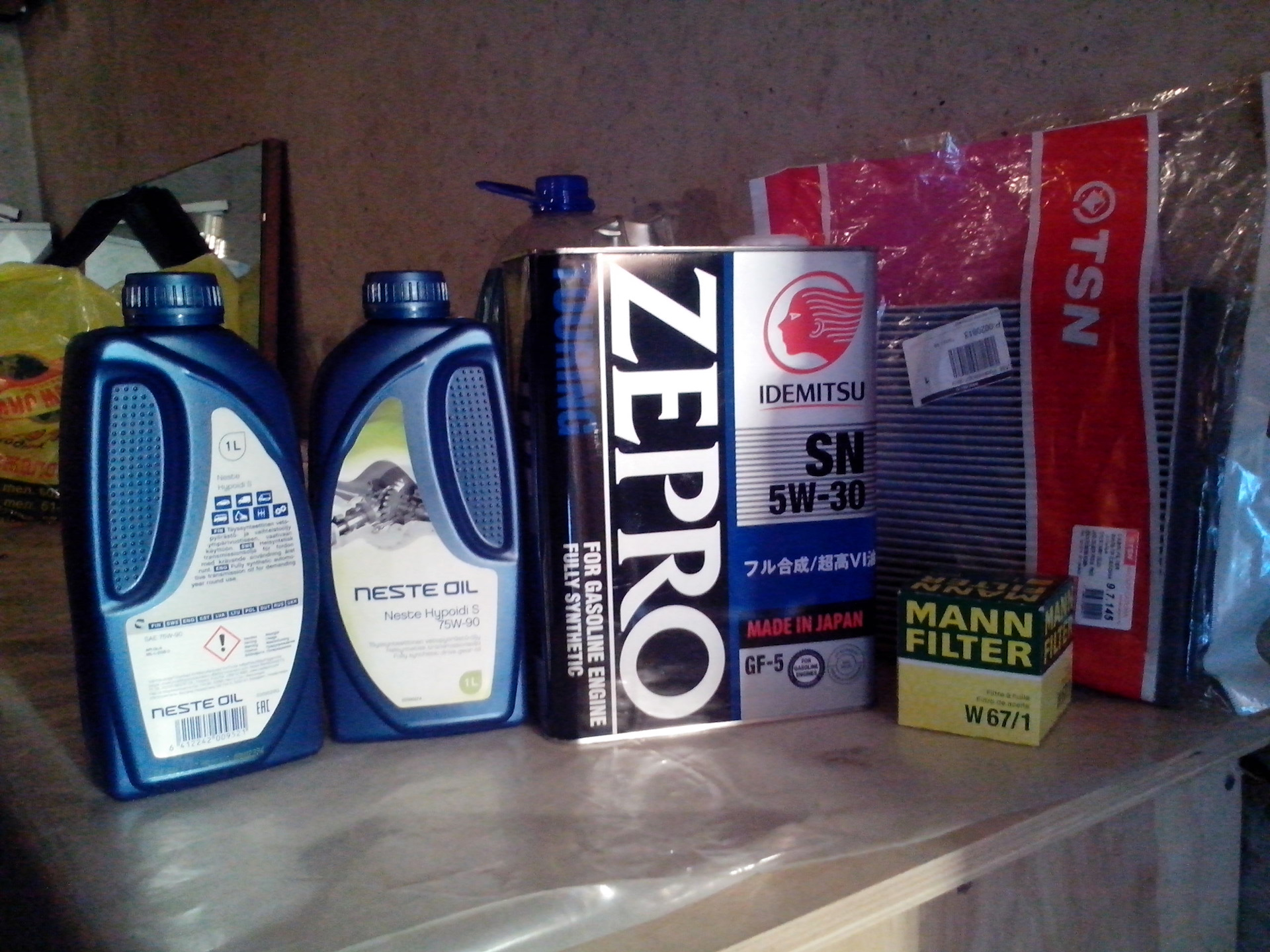

— заменено масло в двигателе — Idemitsu Zepro Touring 5w30 4л 2360 руб., фильтр Mann W67/1 320 руб., колечко 11126-AA000 55 руб., работа 350 (…летом поимел удовольствие заморочиться заменой масла самостоятельно… ну его такое удовольствие, даже если есть подъемник и съемник, виной тому не удачное расположение фильтра…);
— заменено масло в обоих дифференциалах. Масло выбрал Neste Hypoidi S 75W-90, две литровых бутылочки по 890 рублей, за замену отдал еще 500 рябчиков (…уже два года как собираюсь сделать в гараже яму…)

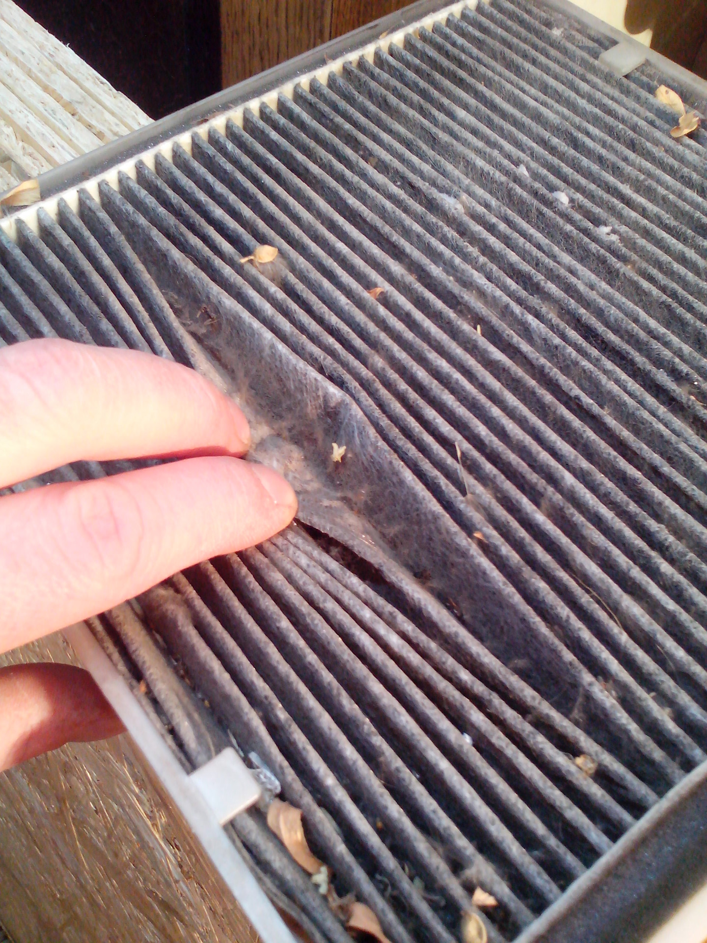

— салонный фильтр угольный от тойоты TSN 9.7.145 на сдачу – 239 руб.
