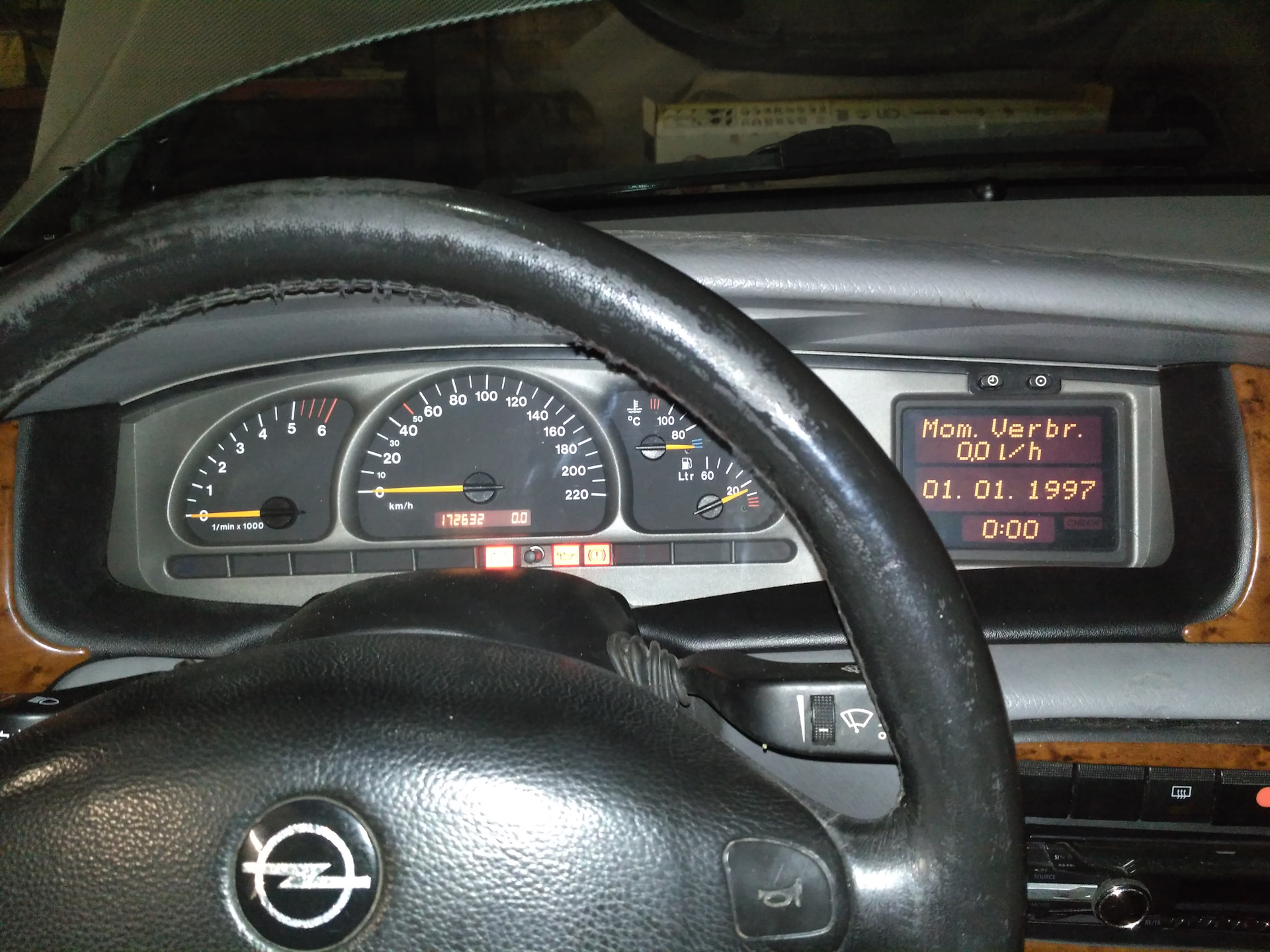

Всем привет!

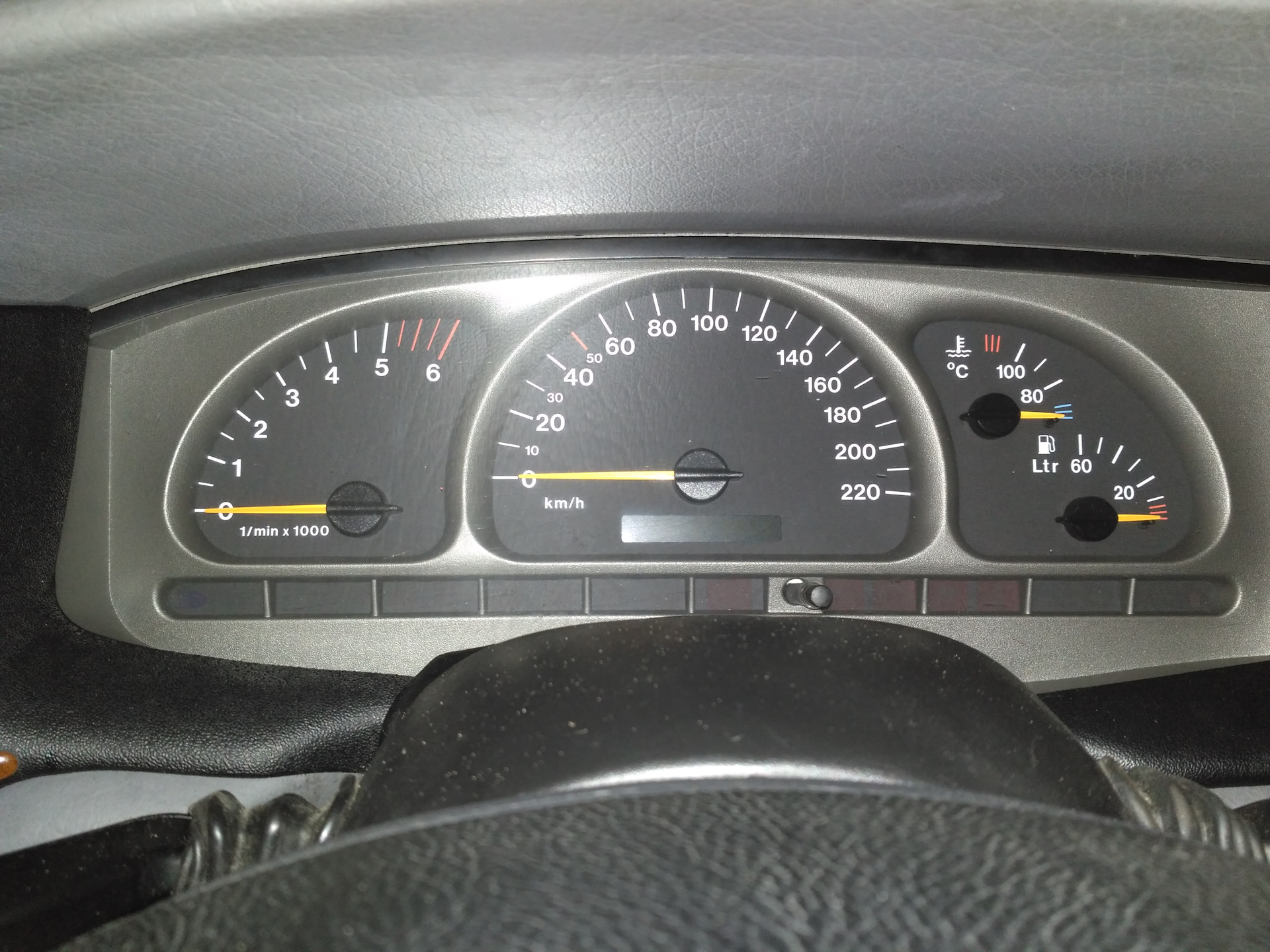

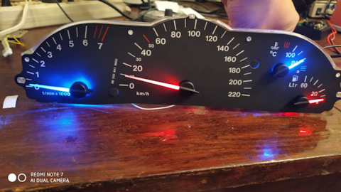

Все, что нужно было мне от БК- это средних расход топлива, а остальные функции под названием "мелочь, но приятно".

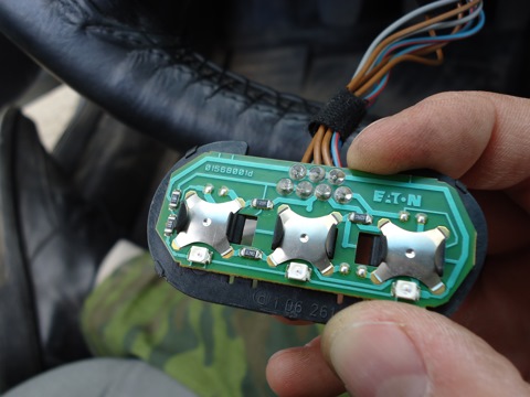

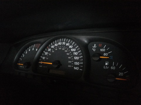

Итак досталась мне спорт приборка с полным БК, позже был приобретен подрулевой переключатель от омеги (с кнопками БК и регулируемой паузой дворников, может у кого валяется релюха от омеги- свисните в личку).

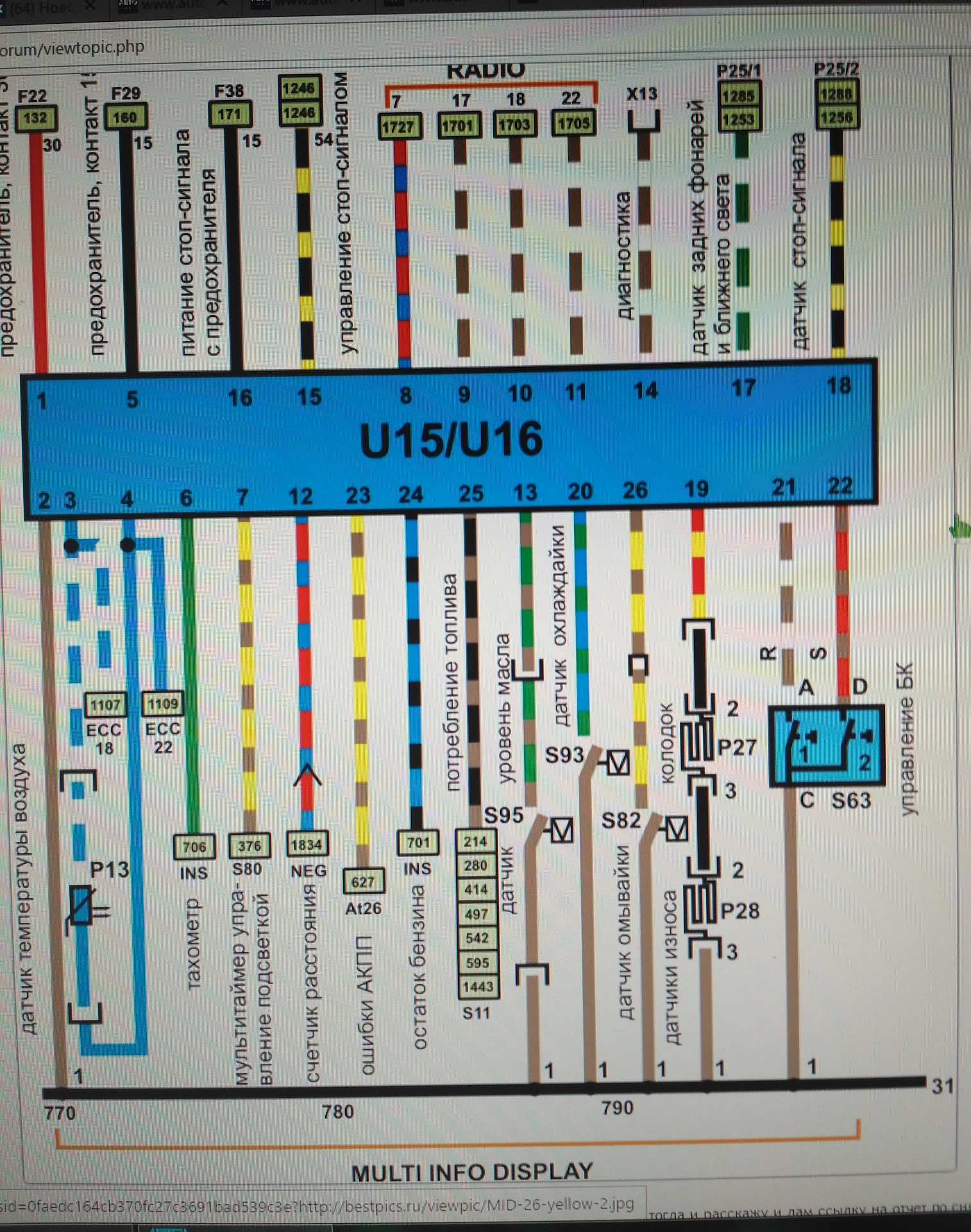

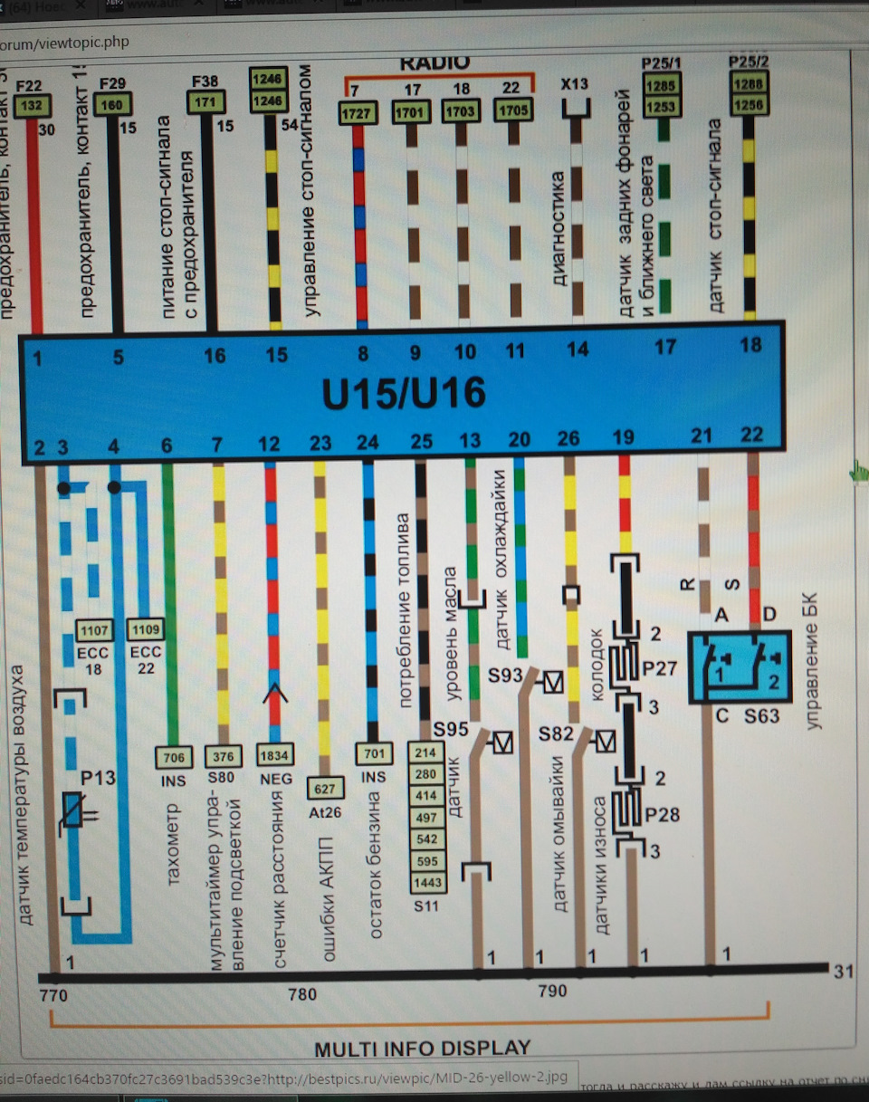

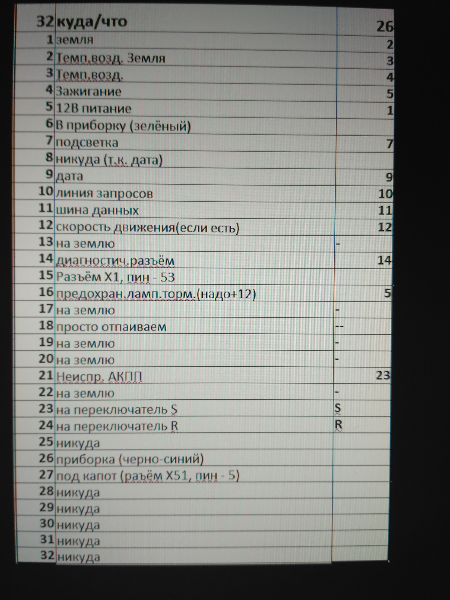

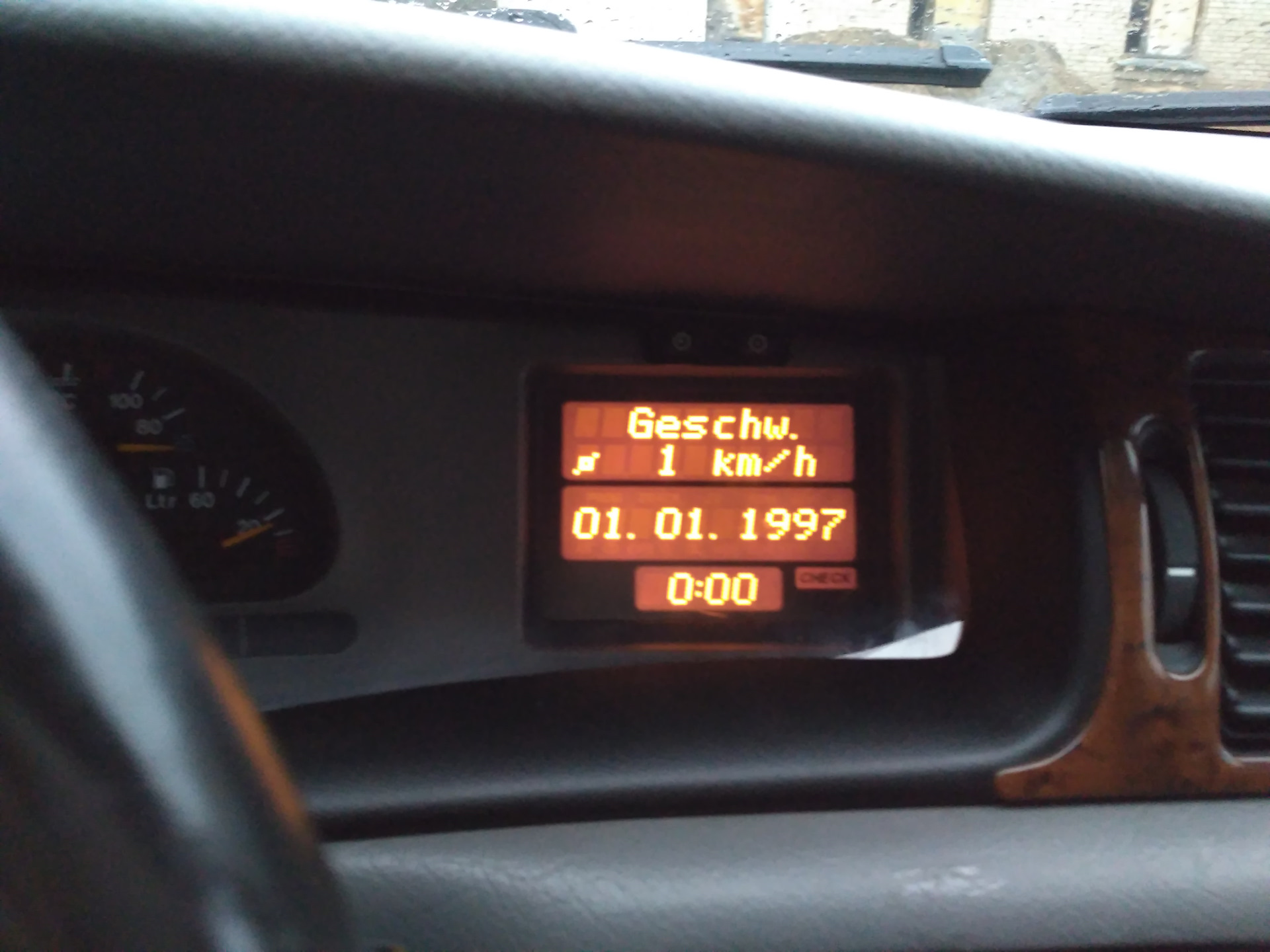

Что потребовалось: перекинуть пины из желтого разъема в серый согласно схеме
Далее протянуть провод на расход топлива из под капотного пространства и два проводка от приборки.
После всех манипуляций получилось вот это

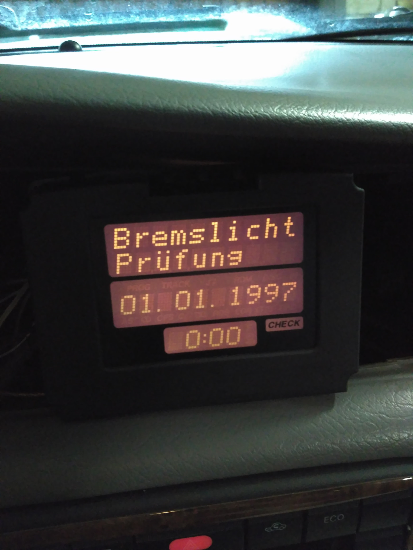

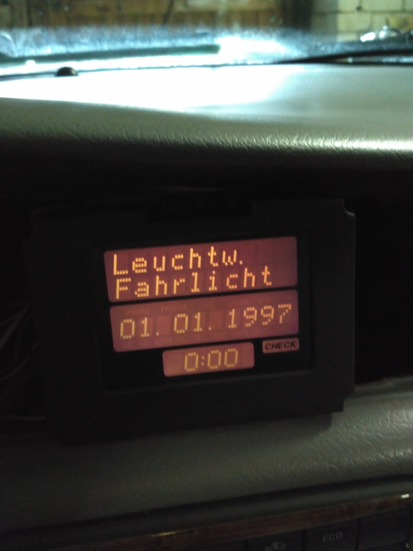

Потом, перечитав отчеты, понял, что не подключил один пин к проводке, которая отвечает за проверку лампочек. она находится слева от сцепления 52 пин.

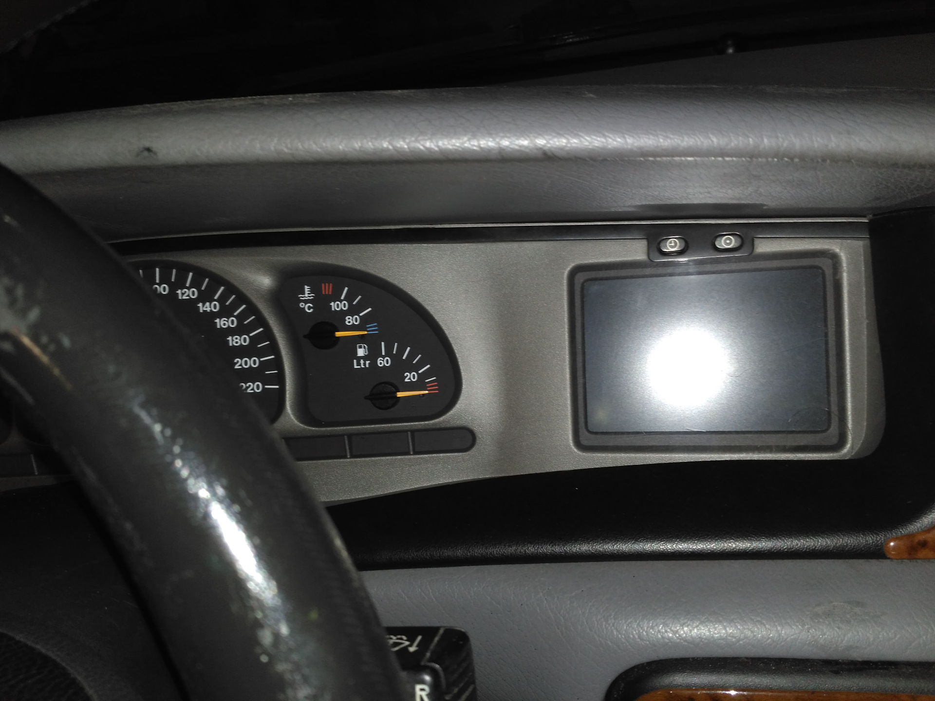

Ну и наконец-то собрал внутри все. Позже займусь установкой "регулируемой паузы дворников", когда найду реле. Несколько фото результата:
Всем приятный ништяков! Не переключайтесь!

Только наоборот. Это МИД. Установка МИДа, а не ТИДа.
Ну вроде правильно написал, ТИД (поменял) на МИД, или где-то опечатался?

Встанет "без периделак"? или что то нужно все таки делать? А то из меня мастер электрик как из свиньи балерина)
4 провода подвести к бк и все,

Такой вопросик, а откуда данная схема взята?
У кого то с драйва, сылку потерял
Жалко, пытаюсь найти хорошо читаемые схемы, и что то никак.
Я по этой делал по цветам проводов все сделал есть вопросы пиши в личку помогу
RubberDuck
www.drive2.ru/l/6080026/

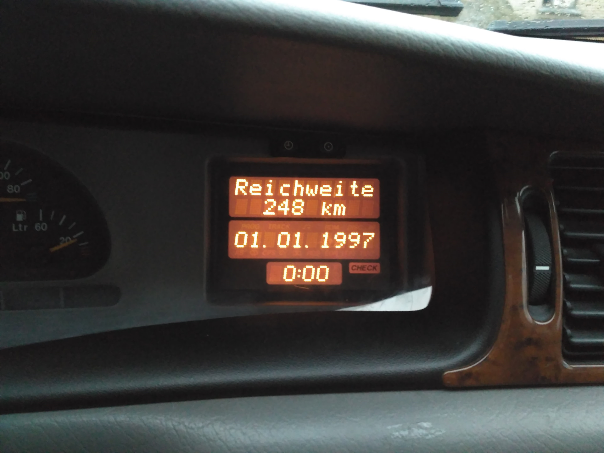

Не знаете как заставить чтобы на миде часы пошли?
всмысле? а че они у тебя стоят?
Да стоят
Над БК есть 2 кнопки ими и настраиваешь
Они никак не раегируют на нажатия. часы и дата постоянно стоят на начальных показаниях
Смотри контакты на кнопки, часы и дата управляются только кнопками
Они стоят, так же как ваши на начальных показаниях
Раскрути там идет три контакта посмотри целые ли они
Соберусь на днях раскручу. Но у вас то я смотрю они тоже стоят на начальных показаниях
я не настроил) только только подключил)) все тикает)

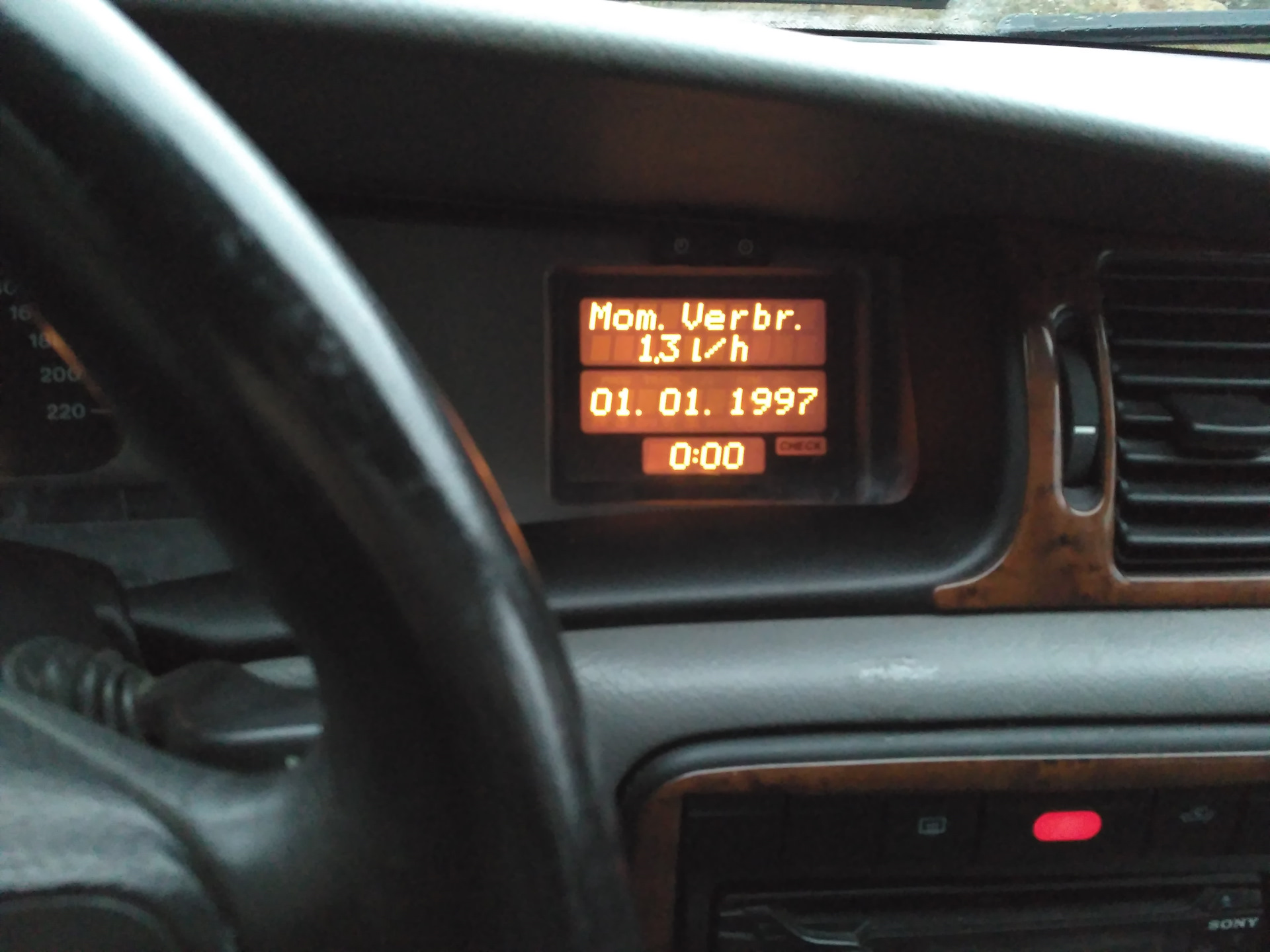

А ниже 1.3 расход не падает?
это я подгазовывал, а так не обратил внимание сколько
А сколько она у тебя по городу кушает?
я только вчера поставил, покатаюсь посмотрим
А по факту? Бк показывает средний расход.
