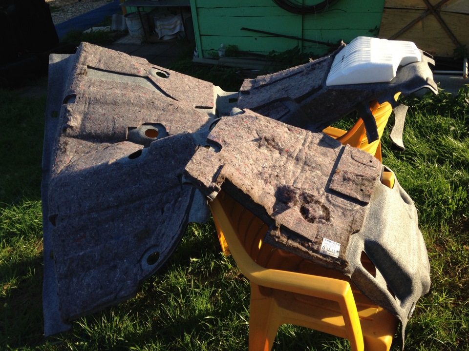

На днях разобрал салон для полной шумоизоляции пола, при чём думал, что будет на много сложнее, но как говориться глаза бояться-руки делают)
На все про все был потрачен полностью световой день ( начал в 10.00, закончил в 19.00)
и немного дособирал салон с утра следующего дня!

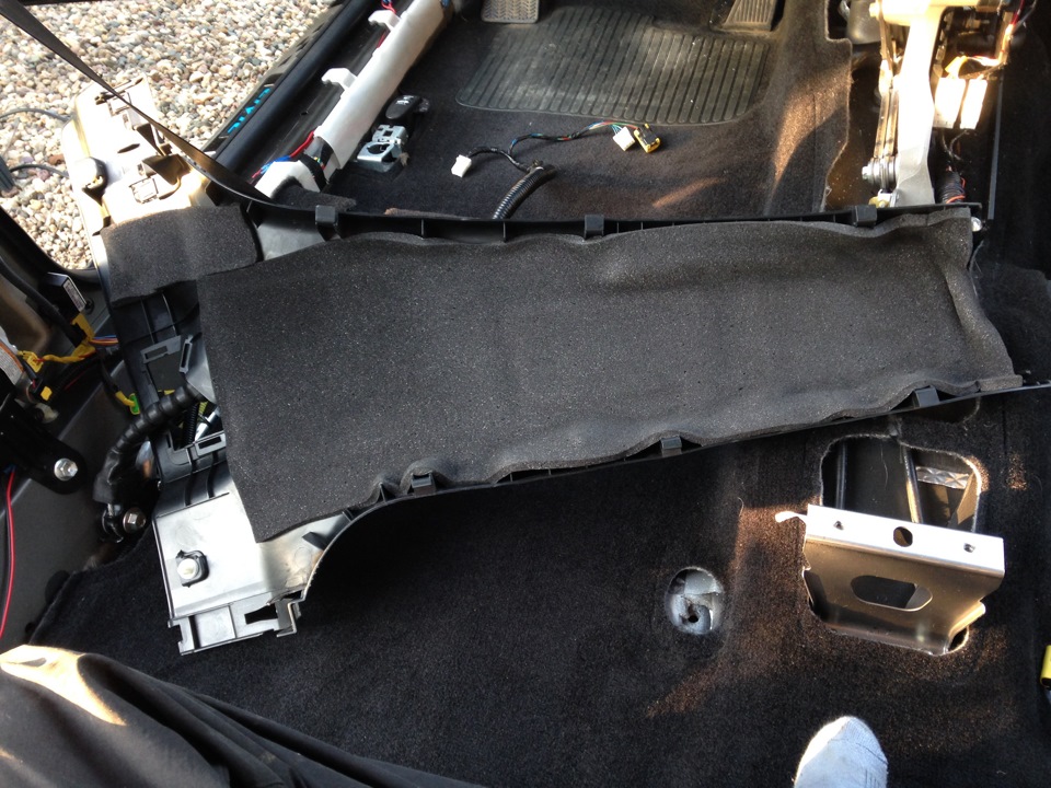

Из материалов было израсходовано:
Вибра STP GOLD 2,3мм 8 листов
С шумопоглотителями получилась такая хрень, хотел использовать Акцент 10мм, приехав в ближайший ко мне магазин с шумкой Акцента остался один лист(((, а в другой магазин пилить через всю Москву! В связи с этим был приобретен СПЛЕН 8мм… Так что за него не пинайте)! Тем более на даче остался еще чуть больше пол листа Акцента с шумки багажника!
Шумка АКЦЕНТ 10мм 1,5 листа
СПЛЕН 8мм 2 листа по 1000х1200мм
Flex 6мм 1 лист
Бипласт 10 мм 1лист
Ну и самое главное, эффект)))
Сразу скажу, что читал очень много отзывов по ШВИ Цивиков и долго к этому морально готовился, так как отзывы были разные по этому особого эффекта типа "Вау!"! не
ждал, но эффект несомненно есть при чем очень хороший! Именно после ШВИ пола выезжая с дачного участка по проселочной дороге было замечено, что удары о камни и прочие неровности стали глуше, на тон ниже. При езде по трассе в диапазоне скоростей от 90 до 150 км/ч эффект ощущается еще больше, стало реально тихо! После 150км/ч слышно больше как шумят зеркала чем гул от колес!
Ну а вообще после проделанной работы по полной ШВИ автомобиля (зашумленны двери, багажник, задняя полка, локеры передних арок, пол) стало пипец как тихо по сравнению с голым (незашумленным цивиком)
Помню как только купил Цивика был немного ошарашен, при скорости 120-140 км/ч разговаривать приходилось на повышенных тонах, да и у моей девушки такой же Цивик 2010 года, так что сравнивать есть с чем!
Есть конечно думки по поводу того, что можно было бы использовать более эффективные материалы типа "войлок" всякие там "Бибитоны" и тд и тп. И было бы еще тише, но что сделано, то сделано!)
