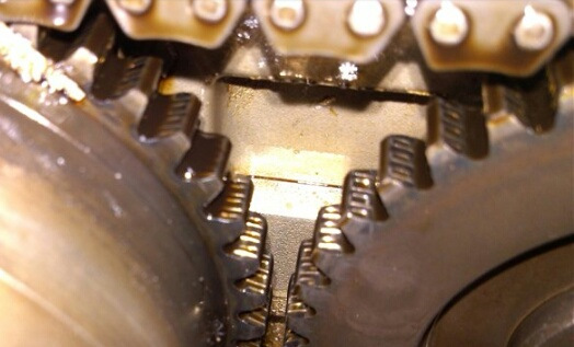

После того как загремела цепь делал те же работы, головка была в норме. Запчасти обошлись в 22 тыс. плюс работа 20 тыс. Цепь брал в сборе с шестернями и натяжителями (на шестернях была выработка). Так что бюджетно обошлось)
Я шестерни не менял, выработки не было. Заменил обе цепи и успокоители.
Фото не моё но выработка такая же. По спидометру пробег 170 тыс. Был. На шестерню выпускного денег не хватило, такую оставил.
