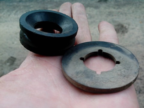

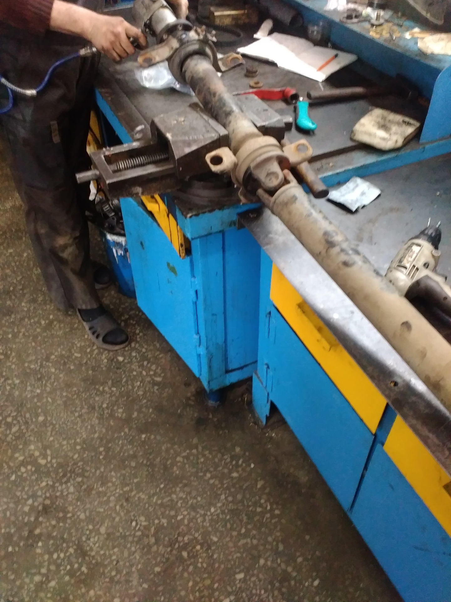

после замены ступичных передних, решил заглянуть под машину, так как гул начинался сразу при начале движения.пришли к выводу что подвесной.поменял оба и обе креставины заодно.и не ошибся.это гул пропал.фотка только одна.
