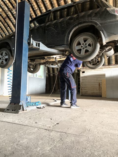

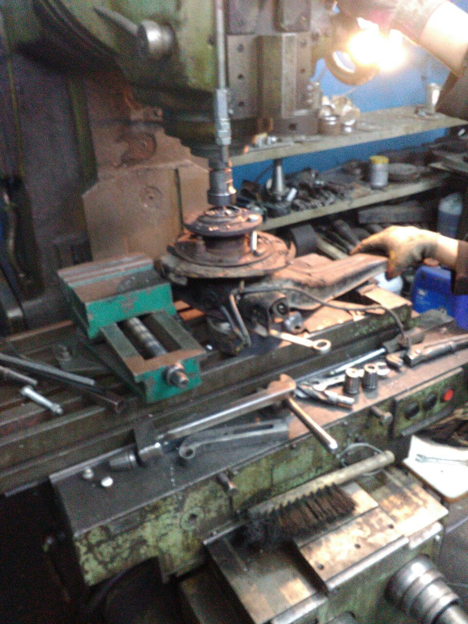

вроде бы успокоились, но что то гулы появляться начали, и тут самое интересное.сказ о том как я менял задние ступичные.все началось с того, что у меня не получилось открутить даже гайки ступиц, на помощь пришли чип и дейл(2 друга)общими усилиями(один на педаль тормоза жал, +ручник, и двое лежа на метровую трубу)все же сорвали.но тут самое интересное, все остальное ослабили и тут ступор, гранаты не вылазают из ступиц.сняли рычаги с приводами и начали мучаться, что только не делали, грели, пресом давили(50т)били.и грели и били и давили и так 2 дня.не сдались гранатки.выход один, нашел токарей, и высверливали.
но и так не получалось, в общем мучались они 2 дня, в итоге пришлось покупать 2 гранаты и 2 ступицы, хотел еще и 2 рычага, что б не сверлить, но ценик в 15 рублей за один это нечто.и вот счастье, гулы пропали, осталось убрать шипение рейки.что успел сфоткать.
