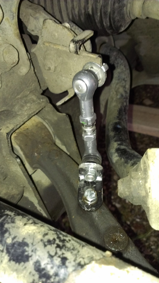

Теперь поднакопив финансов, я занялся этим вопросом.Первое, что я уже знал, это про закисшую косточку переднего датчика.Ну заодно было решено менять заднюю.И не зря-у неё работал только один шарнир.
На Али были заказаны шарниры: ru.aliexpress.com/item/Fr…=2114.13010608.0.0.abr6LE. Заказал 16 ноября, а приехали они уже 9 декабря.Качество-на высоте! Пыльник прилегает очень плотно.Даже вскрыть для добавления смазки не получилось. Плотность обеспечена по обеим окружностям. Для их соединения потребовался болт 100ХМ6.Расстояние по центрам у переднего 85мм, а у заднего-45мм.Задние пришлось укорачивать по 7.5 мм от каждого.Но всё-равно резьбы осталось достаточно, что бы их соединить шпилькой 16 мм и посадить резьбу на суперклей.

Кстати есть вопрос по датчикам уровня пола.Передний работает с небольшим усилием, а тяга у заднего просто падает, когда её поднимаешь вверх.Как они должен себя вести исправный датчик?

Может с твоей машины какой нибудь ушлый, прошлый владелец ксенон демонтировал, как и у меня? Нужно снизу на рычагах глянуть наличие датчивов уровня пола.Или хотя бы фишек для них.Стоят по одной штуке на левой стороне рычагов по ходу машины! Вот так выглядят:

Это с Аккорда, но у нас та же конструкция.
Исправный датчик очень легко вращается (тяга падает под собственным весом).
Значит мне нужно побрызгать передний и разработать его до свободного хода? Хотя он ходит с усилием, но не сильным.
Ну если он не очень туго ходит — то лучше оставить как есть… я свой разрабатывал, смазывал и в итоге он перестал работать. Пришлось контрактый брать…
То есть оставить как есть, пока не наипнётся?
