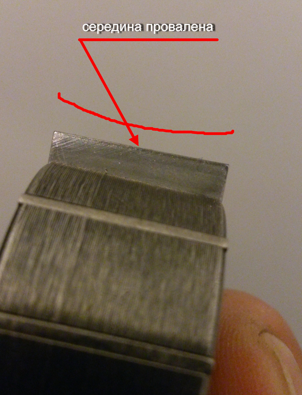

Сделали мне наконец-то новый статор для насоса ГУР — ура!
При разборе ГУРа выяснилось, что у статора очень большой износ, а также неравномерный износ лопаток
Скажу так — ротор и статор насоса это основные части ГУРа из-за чего он не работает или работает неправильно (гудит). В остальном ломаться там нечему. Подшипники если необходимо меняются. Раньше статор и ротор с лопатками продавали как запчасти, сейчас (я обошел и обзвонил всё — нет такого в продаже). Пришлось заказать на завод (писал об этом ранее).
Статор новый, лопатки шлифанули — собрал насос, установил. Также был приобретен новый бачок ГУРа и резиновое колечко со стопором.

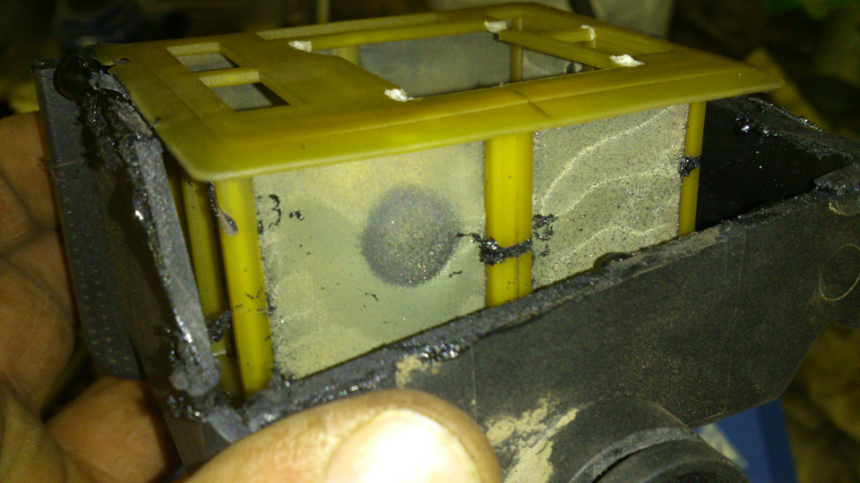

А это для тех кто не знает что в бачке фильтр, ну или для общего развития и зачем его менять. Только не надо говорить, что можно промыть бензином или еще как-то. Фильтры для ДВС вы же меняете))
