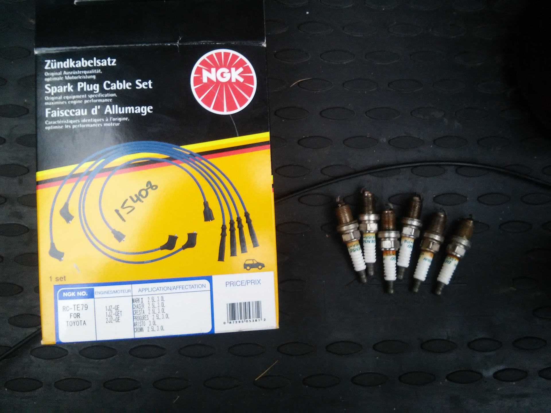

Свечи Denso IK16TT — 3000 р.
Провода ВВ NGK 5381 — 1400 р.

И, гвоздь программы ее величество ЭЛЕКТРОННАЯ ЗАСЛОНКА! =)) — 2200 р.
Почему именно она?! На ее замену меня натолкнула следующая запись: www.drive2.ru/l/6028229/, за что товарищу спасибо! Полезла ошибка P1121 (неисправность датчика положения педали акселератора), которая была найдена с помощью сканера ELM327, через программу Torque на телефоне.
Симптомы: едешь себе, едешь, слушаешь хорошую музыку и херакс загорается "джеки чан", обороту повышаются до 1800-2000 и машина не реагирует на педаль газа. Останавливаешься, глушишь, все ок. По началу вылезала раз полгода, сейчас уже заколебала-раз в 2-3 дня. Еще заметил, что педаль неправильно реагировала на газ-то резко, то вяло, даже жена жаловалась, что их с малышом сильно колбасит на заднем сидении (с грустью вспоминает вероссу овоща =)))) ).

Даа, бывает( Дроссель в сборе нашел? Народ часто ищут эти ДППА отдельно, но это, мне кажется нереально, кроме нового оригинала.
Дроссель в сборе взял, пока все четко. Но я реально труханул когда чек вылез в -35 межгород.
