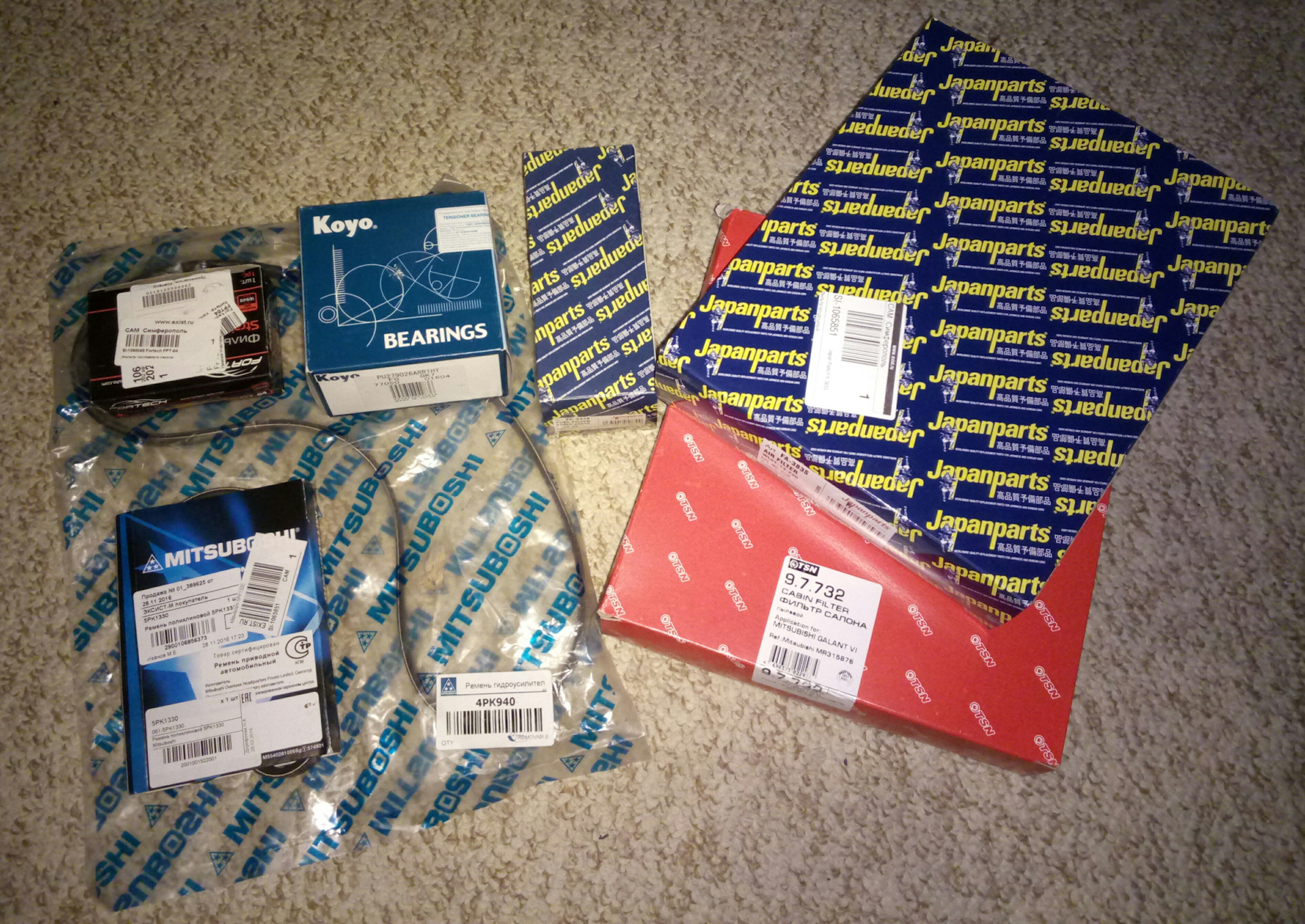

Закупился на экзисте ништяками и поехал на ближайшую СТО для установки всего этого добра.
1. Ремень генератора — Mitsuboshi 4PK940 (291 руб)
2. Ремень ГУР — Mitsuboshi 5PK1330 (544 руб)
3. Ролик ремня генератора — Koyo PU279026ARR1HY (1361 руб)
4. Фильтр топливного насоса (сетка) — Fortech FPT-04 (245 руб)
5. Фильтр воздушный — Japan Parts FA-383S (204 руб)
6. Фильтр салона — TSN 9.7.732 (319 руб) Менял сам, руководствуясь видео.
7. Топливный фильтр, доставшийся от прошлого владельца (Japanparts FC-244S) не подошел, оказалось, что он для тойот :)
За работу отдал 2000 р.
По итогу — наконец-то избавился от пронзительного свиста ремня генератора, а с чистым салонным фильтром в машине теперь можно свободно дышать, не открывая окна :)

Ремень ГУР — Mitsuboshi ((((
С этой фирмой мой друг влетел на клапана и направляющие…
Поставил ремень и проехал на нем 15 тыс. результат одни лохмотья…
Это ты про ГРМ я так понял? Его, конечно, лучше оригинал ставить. А Mitsuboshi, насколько я знаю, даже honda ставит на свои машины. Ремни не самые дешевые, посмотрим, сколько походят)
Пускай ставит хоть хонда хоть монда
А мы такие ставить не будем…
shuryak
поставил себе Mitsuboshi на генератор. через 2 дня начал свистеть хуже чем старый. посмотрел — растянут. нужно подтянуть
