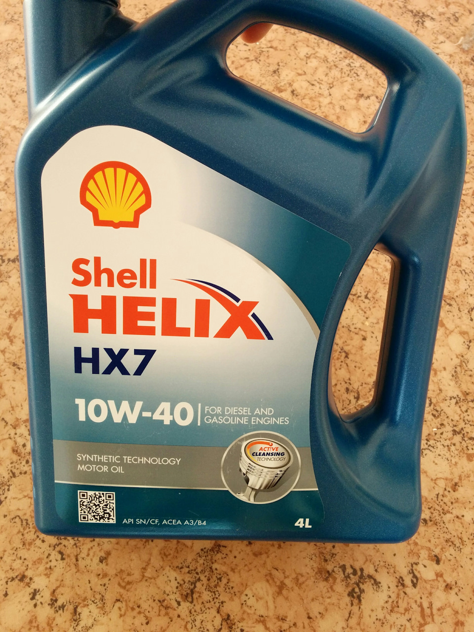

Всем привет ! Ту зиму машина отъездила на удивление хорошо, но в завершение этого года, машина порадовала мелкими косяками. Для начала о приятном — пришло время менять масло. Для замены приобрел shell 10w40 и фильтр manle. Масло полностью устраивает, двигатель чист. На счет фильтра все норм, но спустя 6-7 тыщ пробега, лампа давления масла стала тухнуть спустя несколько сек. после запуска ДВС. На горячую лампа тухла сразу. Масло менял спустя 10500 км пробега. Технология самая простая: слил старое, залил новое, только в этот раз новый фильтр тщательно пропитал новым маслом через шприц.

Фильтор брал высокий?если да, то в нём клапана не держат либо Двс подношенный, а луку не используй ни когда, полное Г… .
Да высокий, а чем он хуже мелкого ?
Та особо ничем, но объем больше, попробуй заменить на маленький, от 08.
Раньше как то стоял маленький, разницы не заметил. По логике чем больше фильтр, тем больше он возьмет отработки
Ещё зависит от того сколько фильтрующего элемента наложил производитель.
malnle, man там все по феншую
