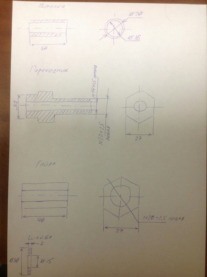

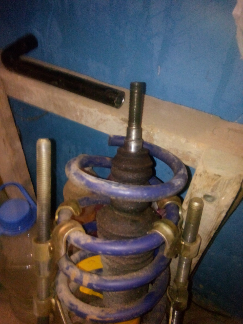

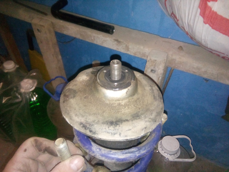

Наконец-то кончились мои мучения по поводу пробоев из-за сделанного лифта пружинами H&R и амортами билштейн Б6 спорт. Нашёл здесь на драйве чертёж далее по фотографиям, нашёл в нете своего города токаря, созвонился, определились со временем, встретились, и всё таки из чертежа токарю да и мне собственно говоря не все размеры были понятны, по этому чертежу нужно ещё и свою стойку разбирать и везти для примера, ну как говорится мы ж русские, абось да авось, вообщем на всякий случай захватил с собой старый амортизатор для примерности, вообщем что вышло, с гайкой, шайбой и втулкой всё было понятно, а вот размеры самого удлинителя-переходника, а именно задней части втулки на нём "непонятно", ну гайка на удлинителе ясно под ключ у нас получилось 10 мм, рабочее поле удлинителя 35 мм, втулка — токарь определил 15 мм ("непонятно"). Забрал все детали на следующие сутки, качеством остался доволен, вроде всё так, цена вопроса 120 р. за запчасть, всё вместе 1920 р. Ну и в гараж, разбирать стоечки, при сборке и вылез касяк со втулкой которая 15 милюметров, подшипник прижимается а резиновый опорник нет, ТВОЮ Ж мать (прошу прощения) подумал я и побежал в ближайший магазин за шайбами хотя бы как-то выйти из положения, а вот ХРЕН по всей морде, оббежал три такого размера на 25 нет, нашёл ступичные с ВАЗА, но они слишком толстые (дохрена работать напильником), вообщем принял решение колхоз не колхозить, а звонить опять токарю и ехать подрезать втулочки на переходнике. Предварительно взяв с собой старую прежимную гайку подшипника и опорника, которая как оказалась 11 мм. 10 минут делов и всё готово, далее опять в гараж и опять за дело…

Можно меньше, я этот размер сам себе определил
Рабочее поле удлинителя 35 мм не сильно высоко, или для подстраховки прочности? Вот такие из лифт комплекта должны подойти a.d-cd.net/5618fc9s-1920.jpg
Такой переходник подойдет для проставки 30мм? Резьбы удлинителя 14мм достаточно? Или сделать 35мм?
Подходит

Переходник какой длиной у тебя получился или сколько под ключ 27 оставил?
Нижняя 11мм + гайка 10 мм + поле переходника 35 мм = 56 мм. Гайка да 27. Очень удобно откручивать.

А прочность амортизаторов с установкой проставок не страдает, не могут они в один прекрасный момент от нагрузки погнуться или лопнуть?
Чертеж не знаю старый или новый, знаю что непонятки у меня и мастера были, некоторые размеры пришлось подбирать, о чем все расписано. Уже 2 человека помимо меня так сделали, у того же мастера по моей наводке, жалоб и претензий не было, сам катаю доволен, устраняют эффект отбоя полностью, на некоторых аммортах почти полностью. Металл на штоках зачетный, да и нагрузка как такова там идет только на втулки, разбирал смотрел ничего не помято и не согнуто, катаю дальше…

Втулка с резьбой или так одевается?И почему левая резьба?У переходника от нижнего края какой размер не помниш и наружняя резба какой длинны?Как я понял развальные болты не используются?
Втулка без резьбы просто подкидываетя. Резьбу наружную и внутреннию я сделал правую, не столь важно, ничего не откручивается. Нижний переходник длиной 11 мм (важно), верхняя с резьбой 35-45 (не столь важно), развальные болты нет не использовал потому как сход ушел хоть и в максимум, но не в критичный предел, сход делать обязательно.
Какой смысл в левой резьбе на удлинителе? На Новосибирском комплекте +20 и +30, резьба правая.
я тоже сделал правую, но смысл есть, с верхней гайкой если её хорошо притянуть может откручиваться ещё и нижняя, я то притянул, а как будет хз., надеюсь не скоро её откручиваить…)
