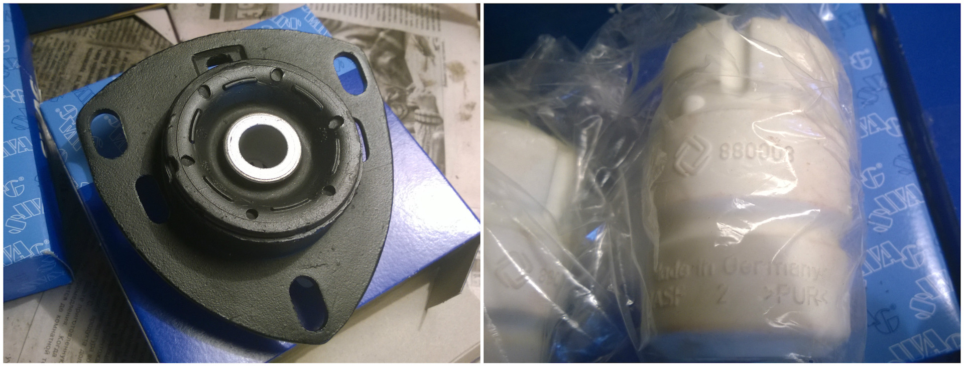

Полез менять пыльники стоек, но оказалось, что мои опоры амортизатора ещё заводские и уже подверглись коррозии, так что их тоже надо было менять.
Пришлось докупить:
—Верхние опоры амортизатора SWAG 30 54 0009
—Отбойники амортизатора SWAG 30 56 0006

Перед снятием тарелок пометил карандашом их положение, чтобы не делать сход-развал после установки новых. По-хорошему, гайки крепления тарелок надо ставить новые, т.к. они одноразовые. Шток амортизатора к верхней опоре и сама опора затягиваются с моментом 3 кг.
К слову, старые родные опоры вполне ещё жизнеспособные — железные втулки внутри сидят в резине крепко, износ минимальный. Очистить их от ржи, перекрасить — и будут запасные.
Ну а родным отбойникам уже давно пора на покой.
Пыльникам стоек тоже кранты.

После всего провёл тест-драйв и немного был удивлён. Из-за убитых отбойников на каждой заметной кочке присутствовал грохот и стук в передней подвеске. Раньше списывал это на низкую подвеску, но теперь понимаю, что виной этому были отбойники. Сейчас машина заметно плавнее и тише проходит неровности, чему я безусловно рад.
