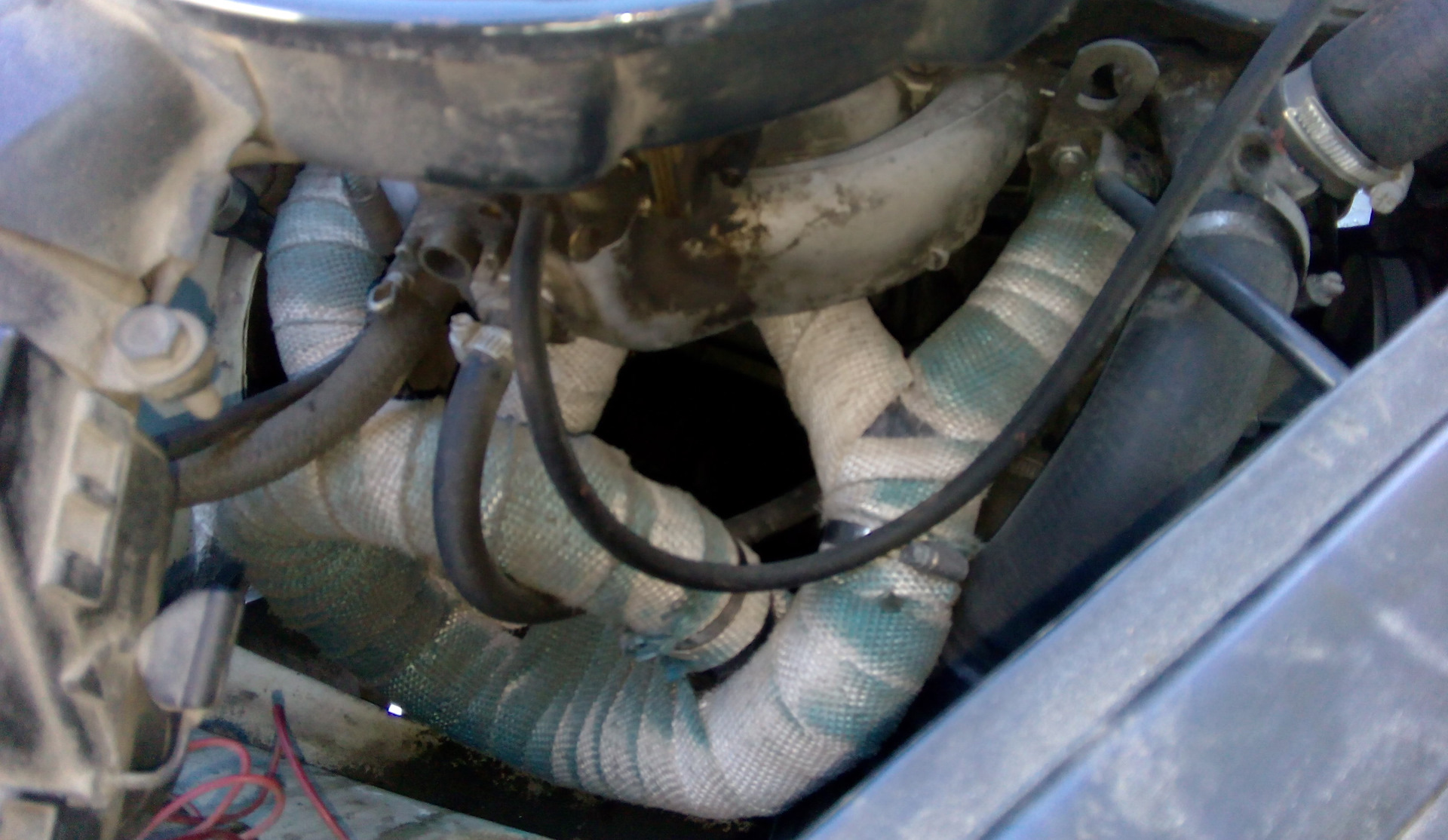

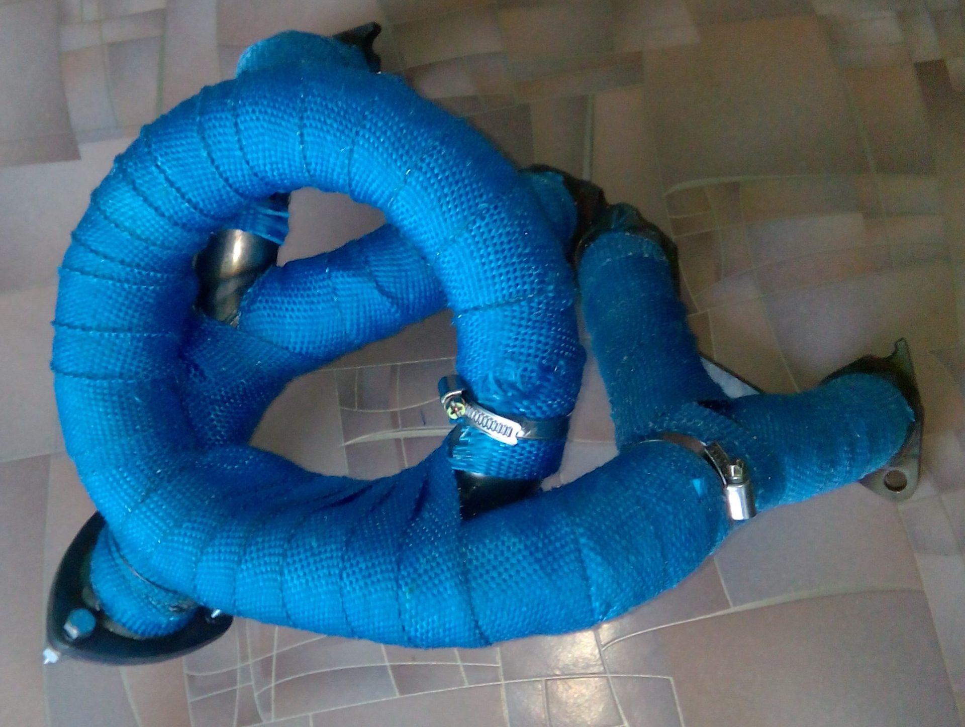

— Первый минус который возник при монтаже выпускного коллектора, так это то что средняя шпилька от впускного коллектора не давала просунуть и установить выпускной коллектор. Эта проблема быстро решилась, т.к. без проблем смог её выкрутить. Кстати коллектор обмотал термолентой, но после месяца эксплуатации видно как она выгорела.

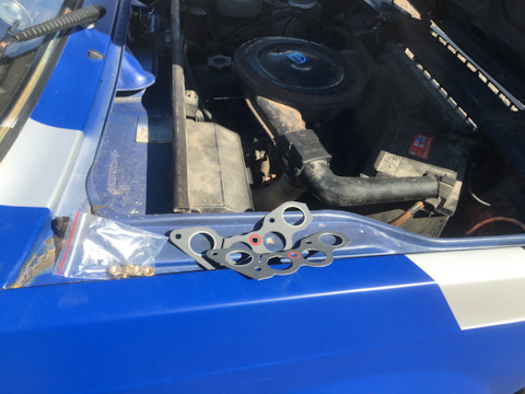

— Второй минус в том что не подошла прокладка коллектора которую я приобрел, а именно Прокладка металлическая выпуск-выпуск 2107-23, 8 V 1.6 L. 4х слойная. В этом наверное сам виноват, т.к. не внимательно посмотрел, выкинул можно сказать лишние 450 рублей. Поставив данную прокладку, начинает давить тосол с впускного коллектора и двигатель глохнет сразу же как достигает ниже 2000 об/мин, на горячую составляет 1500 об/мин. и работает только на подсосе. Установив старую прокладку, вся проблема решилась и всё как обычно стало работать.

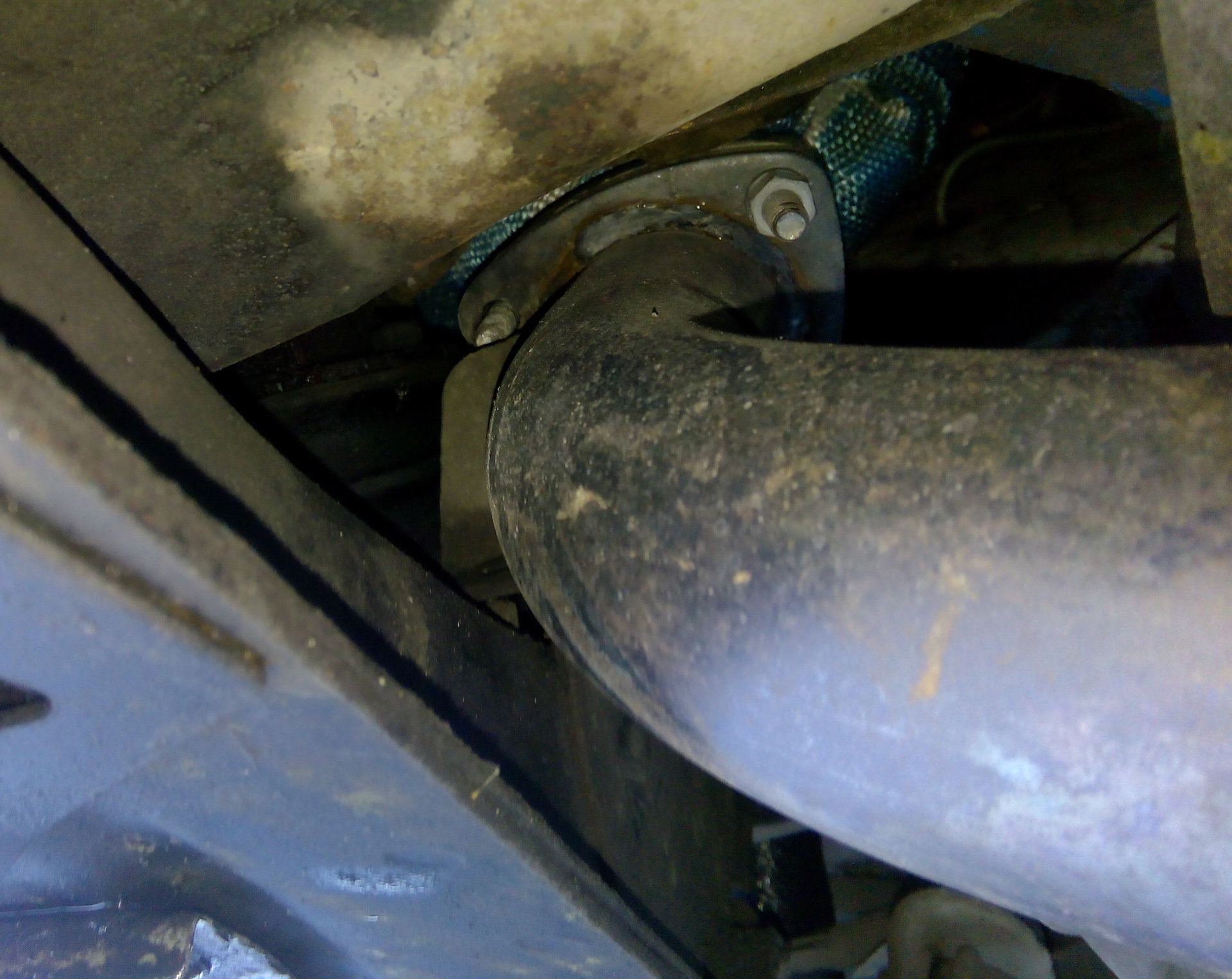

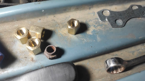

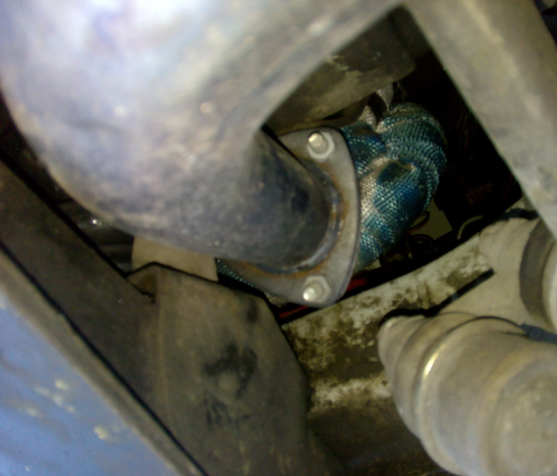

— Третий минус в том что при соединении выпускного коллектора с приемной трубой удается закрутить и протянуть только 2 болта из 3х, т.к. к 3му болту вообще не подлесть практически (на фото видно какой именно болт без гайки).
Получилось только вставить сам болт, но гайку накрутить так и не удалось. Затянув даже 2 болта ни чего не пропускает между коллектором и трубой.

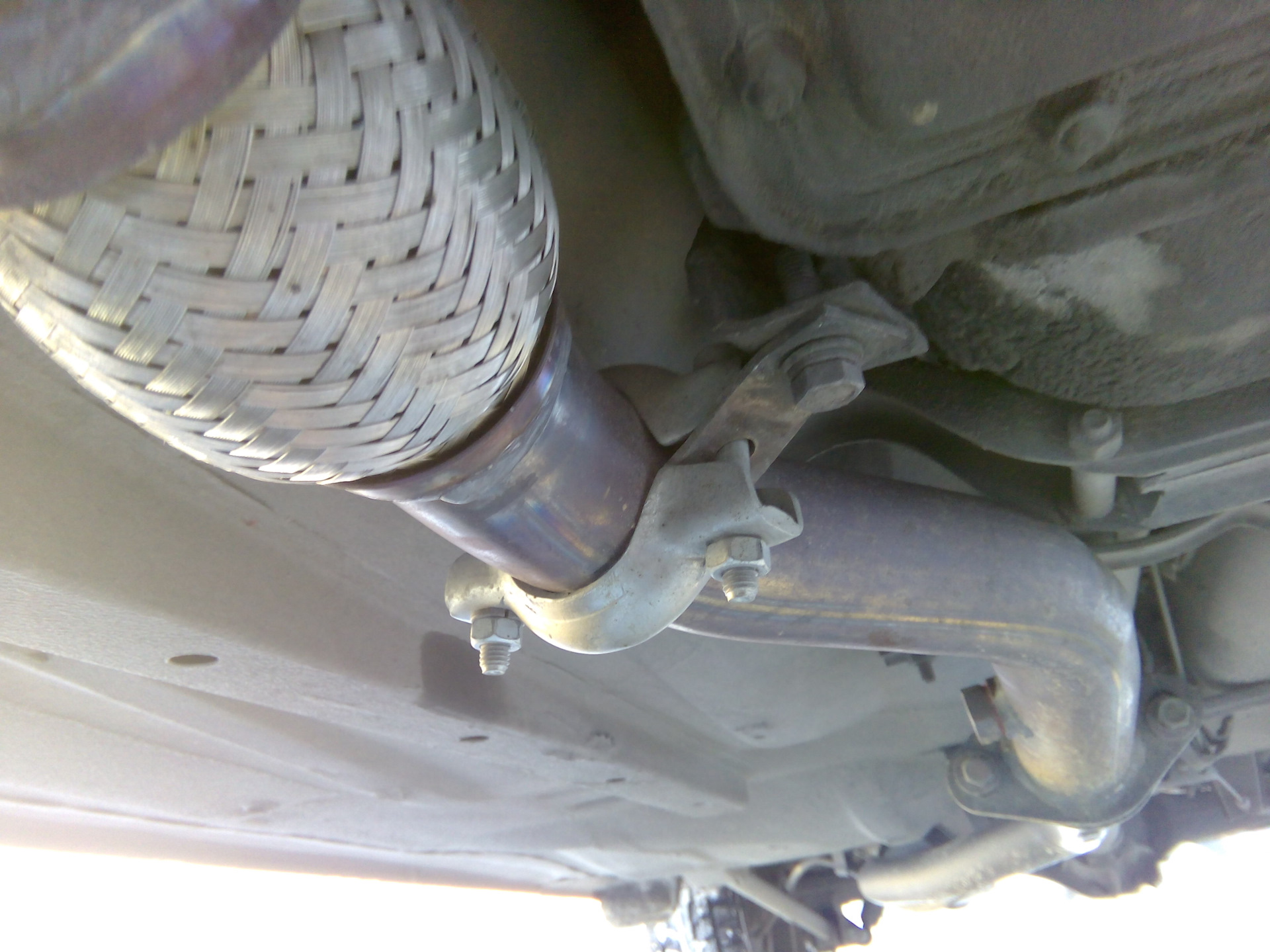

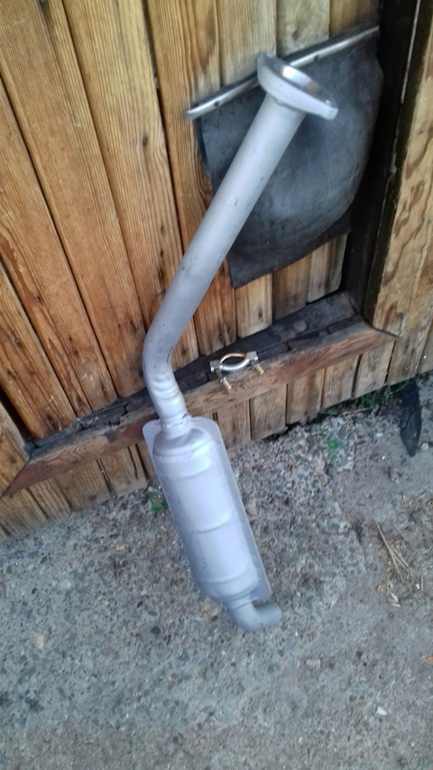

— Четвертый минус возникает при креплении приемной трубы к корпусу автомобиля, т.к. старый хомут от стоковых штанов не подходит, пришлось сделать другой. Не зря я приобрел хомут с комплектом выхлопа, он мне очень пригодился. Как видно на фото, я взял хомут, убрал кольцо. Видим что расстояния для закручивания болта не хватает, тогда берем хомут от стокового выхлопа, разгибаем как нам необходимо, сверлим отверстие предварительно отмерив расстояние для соединения хомута и крепим. Ни чего сложного.

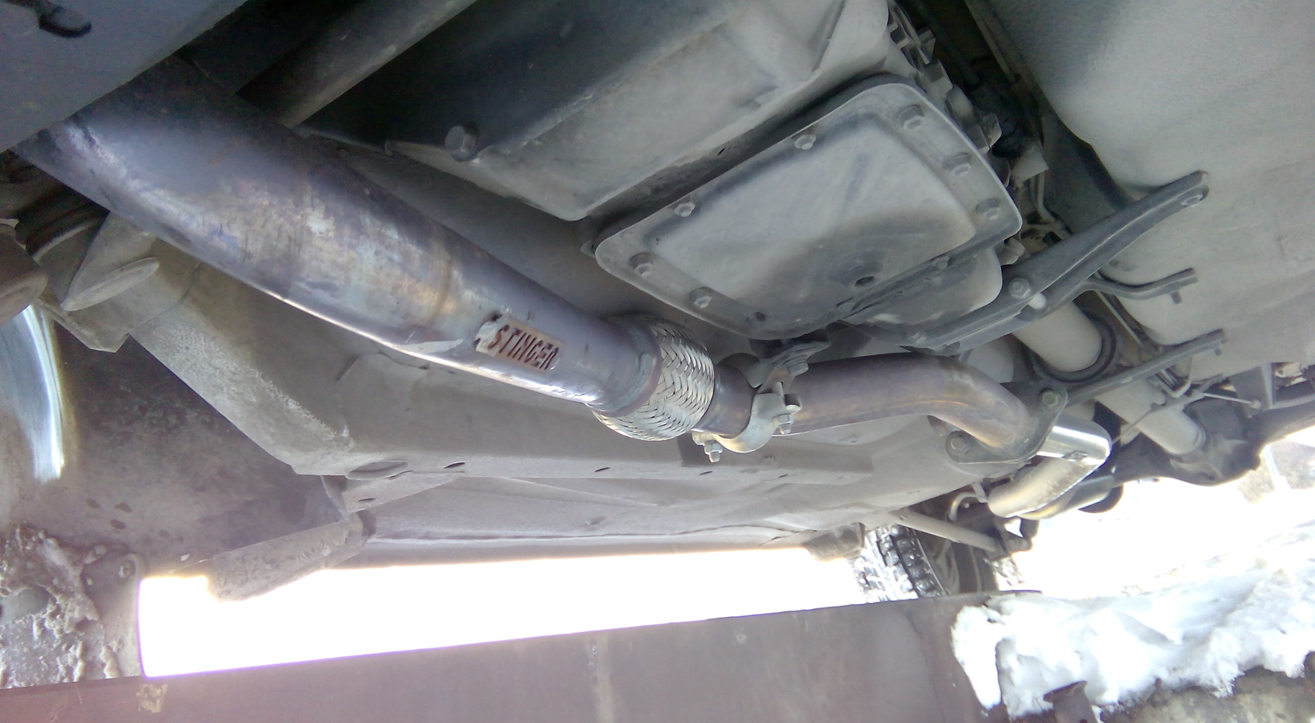

Потом соединяем соответственно резонатор и далее глушитель.

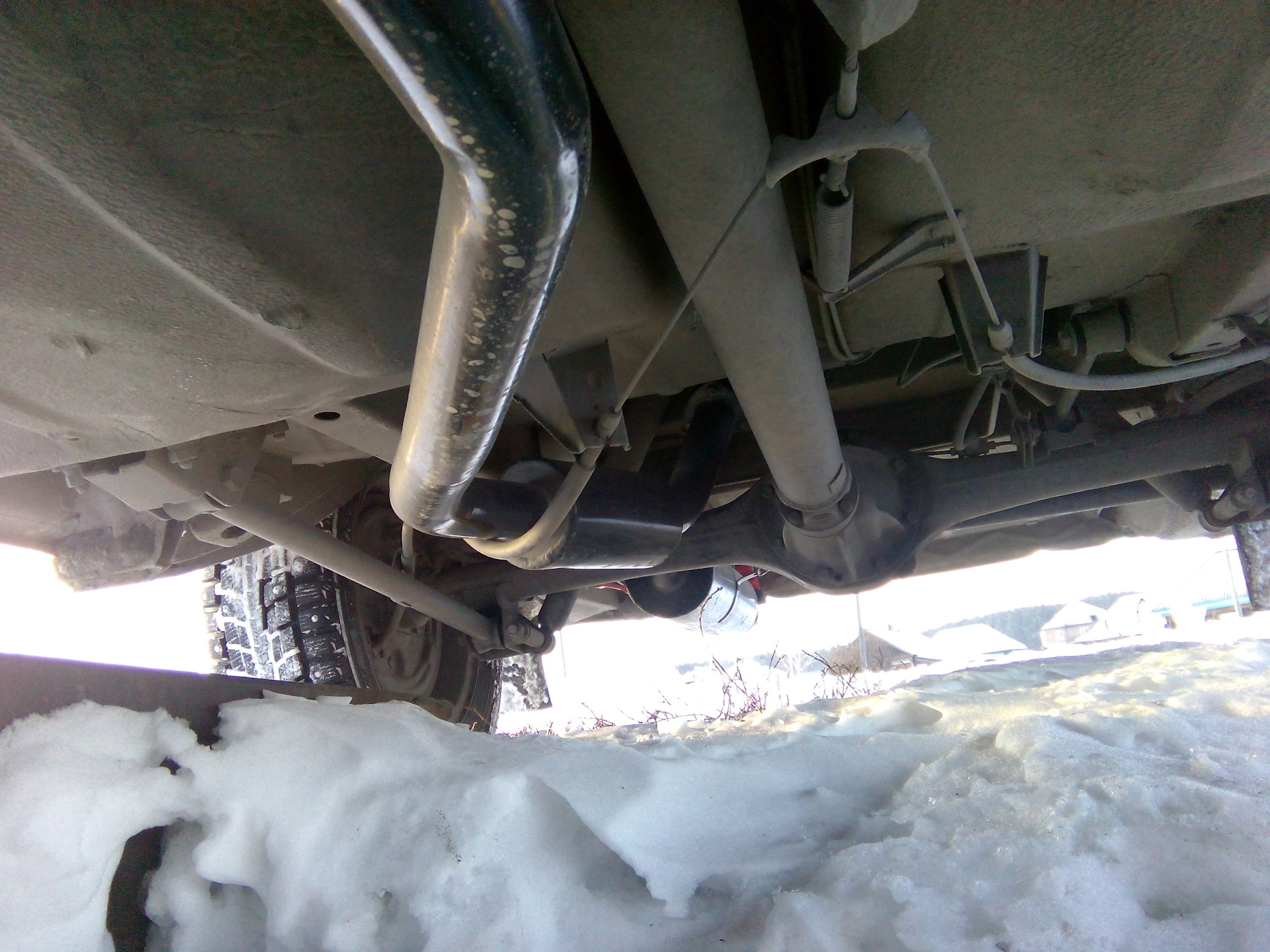

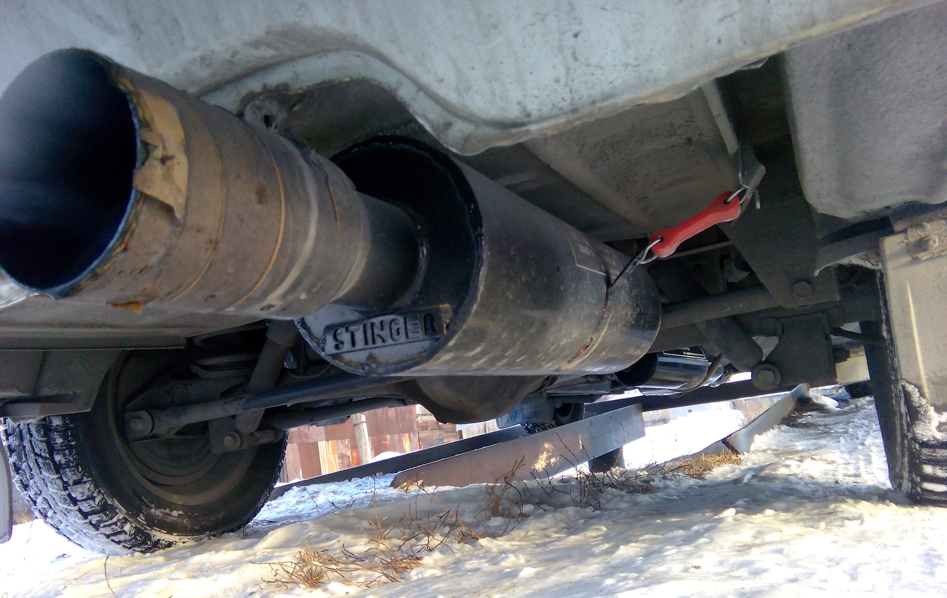

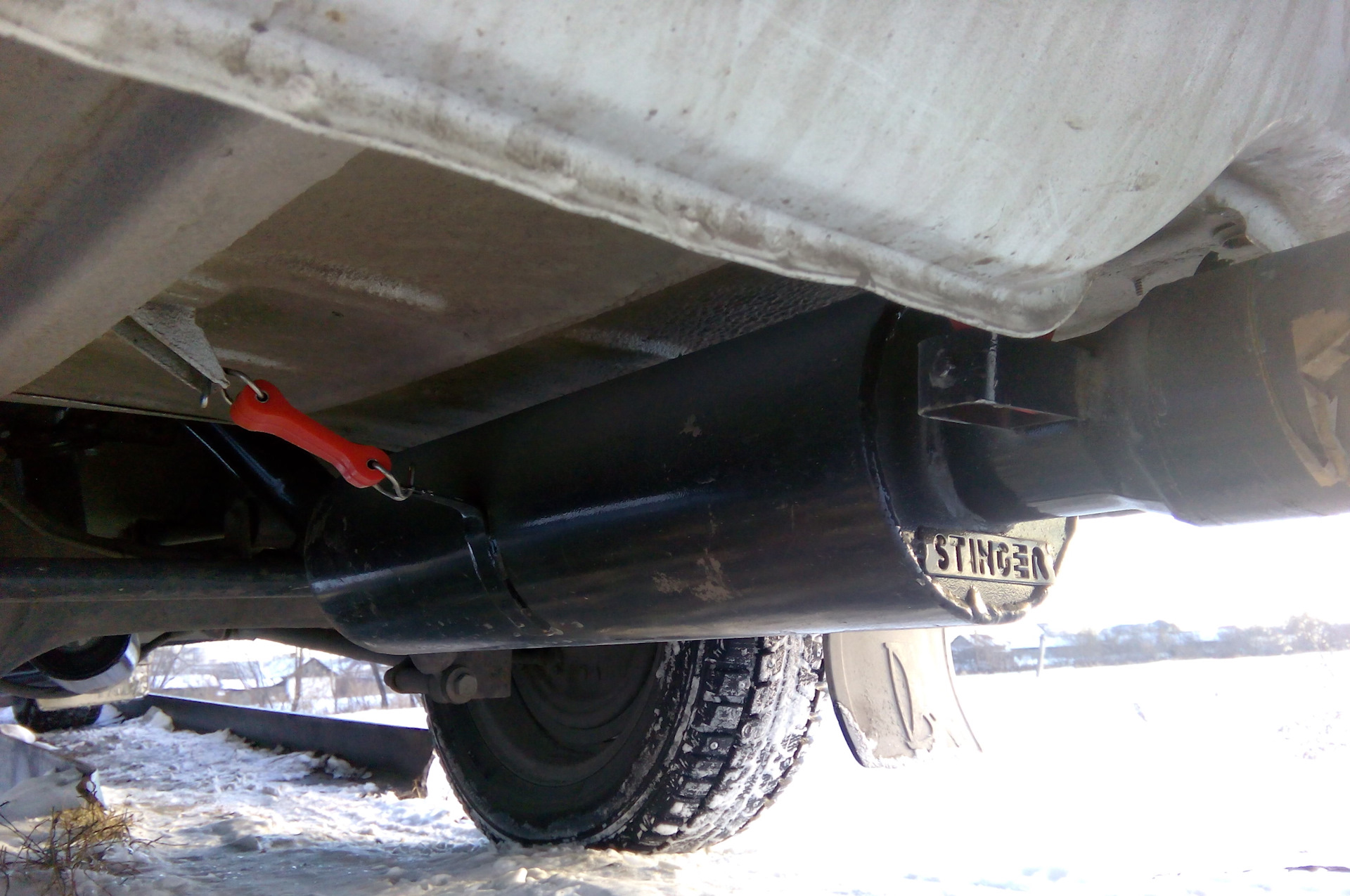

— Получается пятый минус при соединении глушителя с резонатором в том что колено которое находится на глушителе проходящее над мостом упирается в кузов, что создает вибрацию и в дальнейшем пассажиры сидящие на заднем сиденье это хорошо ощущают при высоких оборотах. Ещё какой нюанс, тот кто будет ставить данный выхлоп, то нужно будет покупать дополнительно прокладки для соединения резонатора с глушителем и приемной трубы с резонатором. Я про это не подумал сразу, поэтому на данный момент прокладки отсутствуют и немного пропускает в этих местах, но не критично. Потом конечно куплю и установлю. Глушитель закрепил на полиуретан, все держит отлично. На фото видно что насадка обернута бумагой, просто я сдирать её пока не стал, пусть будет пока так, поберегу так сказать хромовое покрытие насадки. Ни чего не болтается и вообще вся система очень хорошо закреплена.

Получается отъездил почти год, потом машину продал. За все время все работало нормально, ни чего ни где не открутилось. Единственное что помню, так это то что открутил хомут который крепил выхлоп к кузову (на фотке он показан). После этого ушла вибрация по кузову и намного комфортные стало
