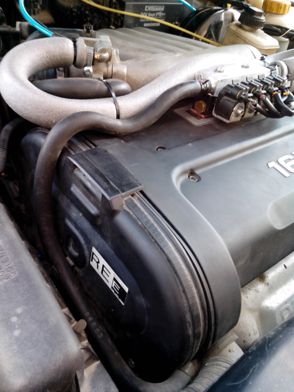

-как то раз зашумела у меня рейка и хх стал не стабильный, вот и подумал, что надо сделать приблуду чтоб продлить ей жизнь!

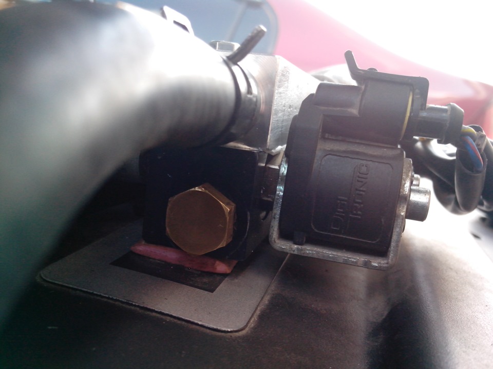

— заказал я брату детальку выточить из сплава алюминия, вот такую, фото ниже. Внутри отверстие под антифриз. По краям штуцера на 10мм, внутр 8мм. Ближе к краю сквозные отверстия чтоб прикрепить к рейке.
— купил шланги под охл.жид. 50р. Термопасту 30р. И энергофлекс(беспл). Чуток не хватило правда на подачу, позже тоже одену. Кстати пришлось перевернуть электромагниты, чтоб влезла плашка.
— сегодня установил сие чудо, ДОВОЛЬНЫЫЫЙ, посадил на термопасту, прижал болтами на 5, подключил шланги (запитал последовательно с обогревом дросселя) и долил антифриза ))). Площадь соприкосновения большая поэтому нагревается быстро.
— ИТОГ. с утра рейка почти не бренчит, а как прогреется вообще тишина))))).
