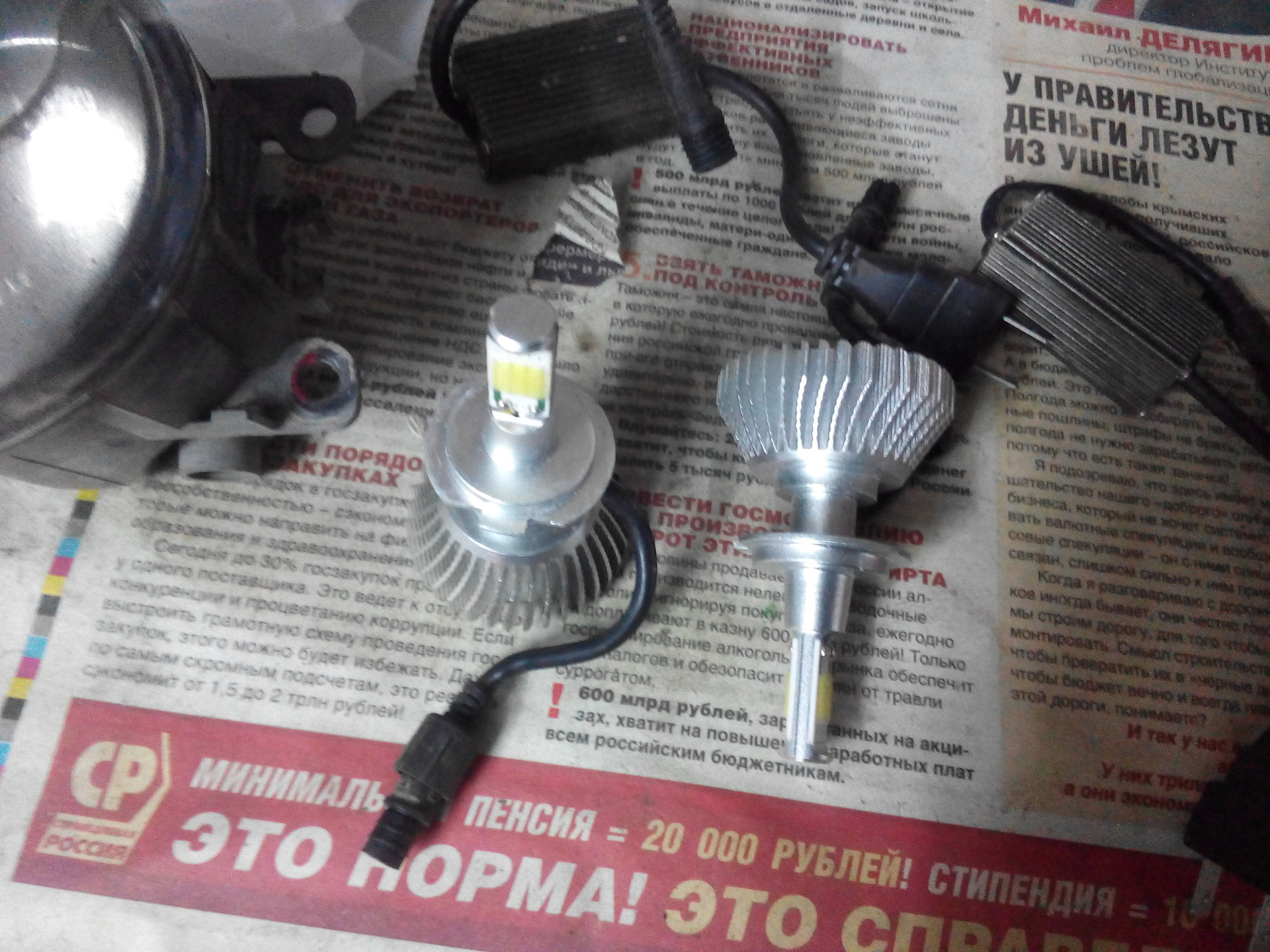

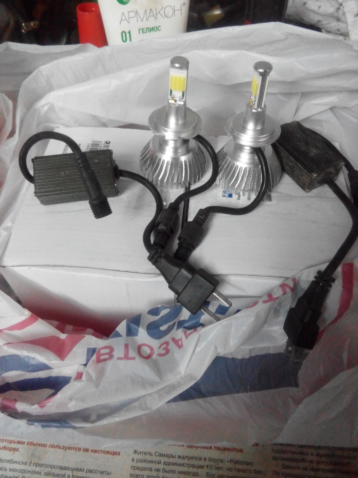

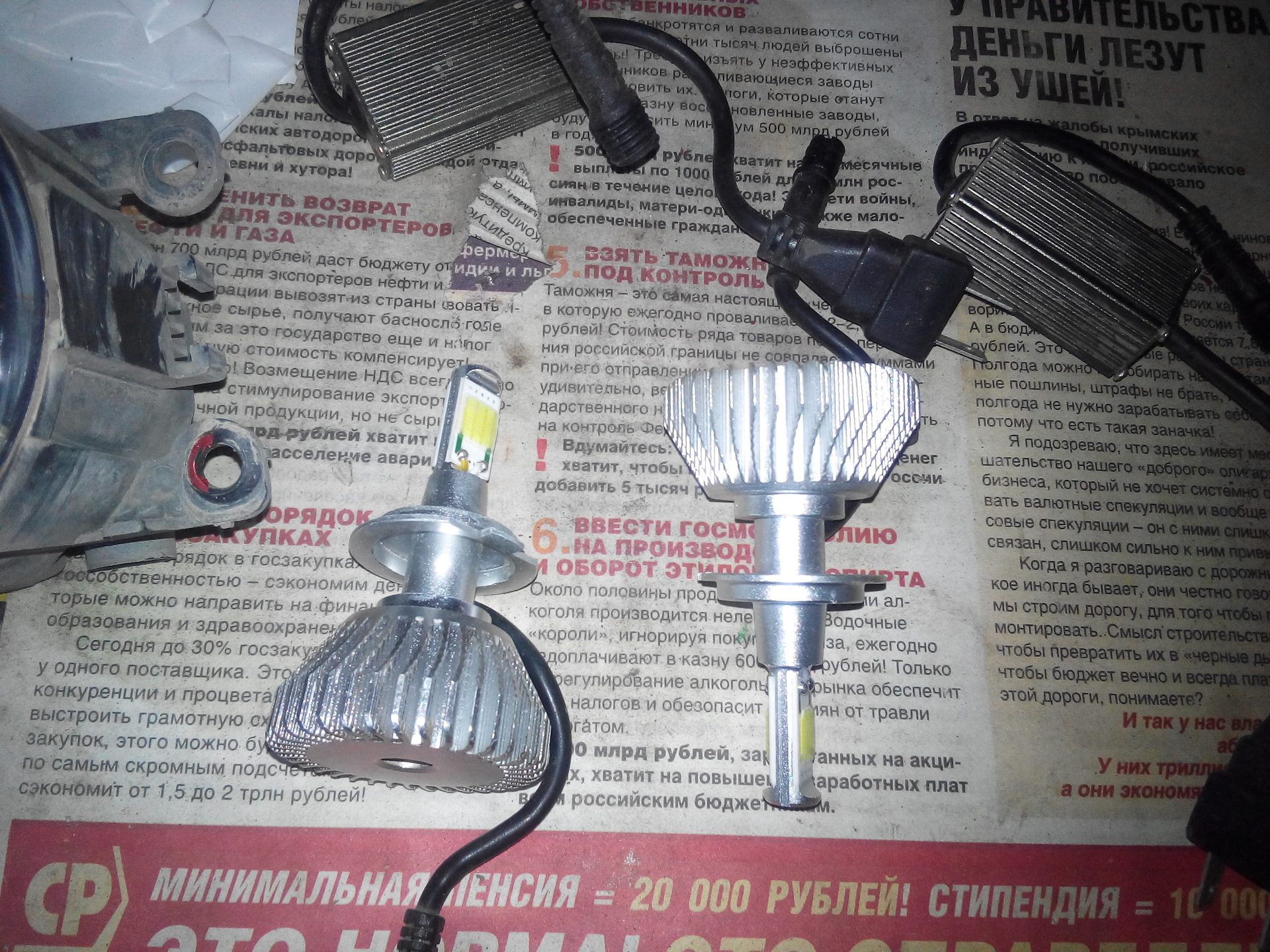

Итак что имеем в ближнем стоят диодные лампы, со стороны вроде смотриться хорошо, но света от них то мало а в туман так вообще труба.

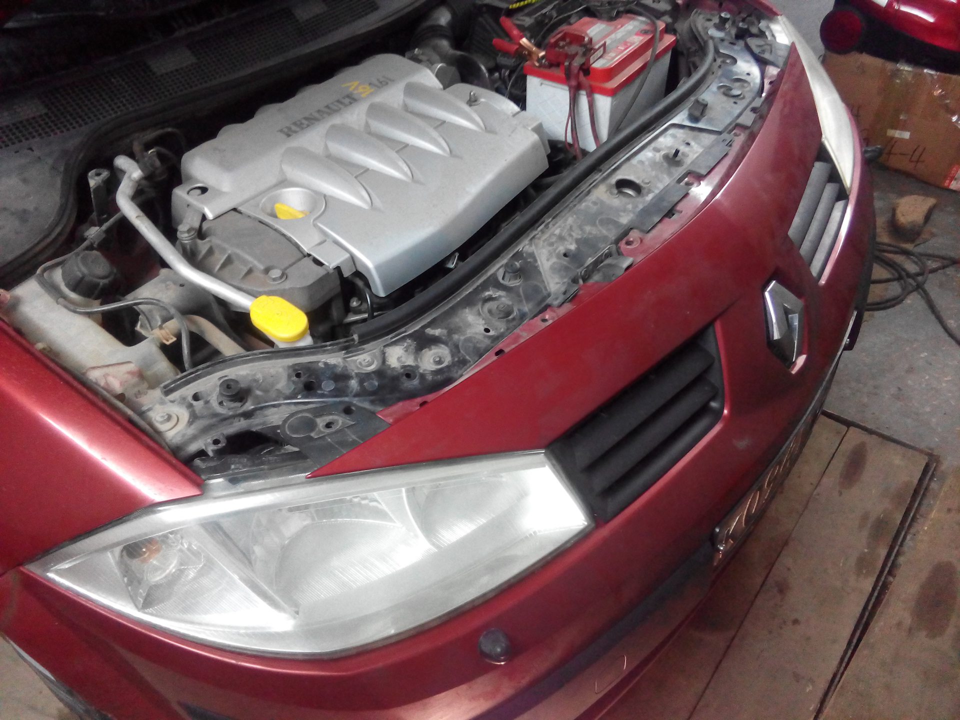

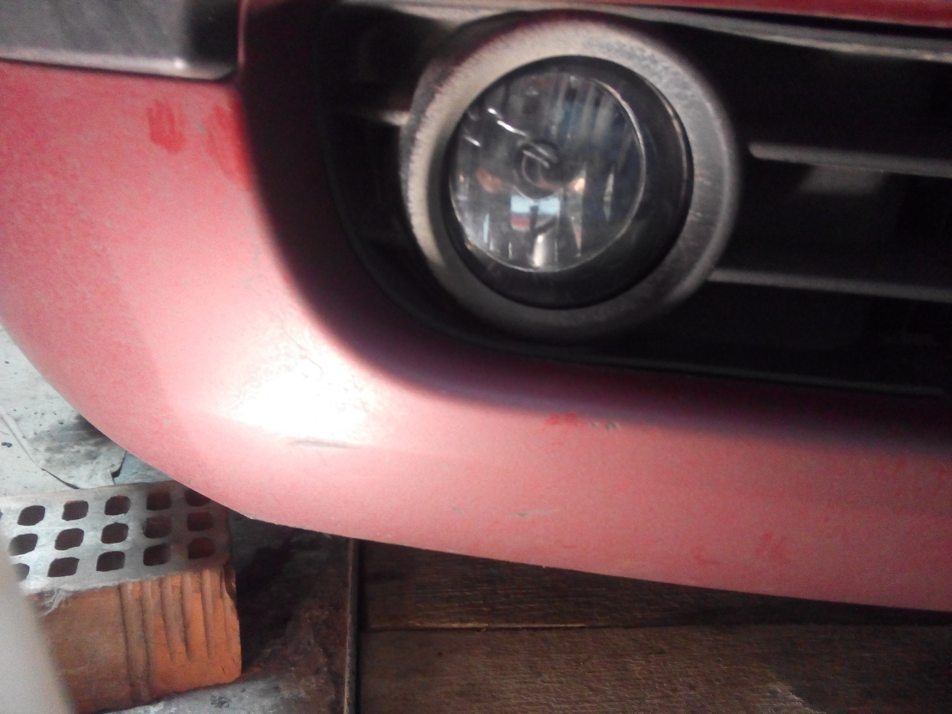

Однако чтобы заменить лампы ближнего света пришлось снять бампер, хорошо хоть он крепиться на 4 шурупах в районе колес и заводских клипс. чтобы снять фары пришлось использовать длинный вороток с трещеткой.

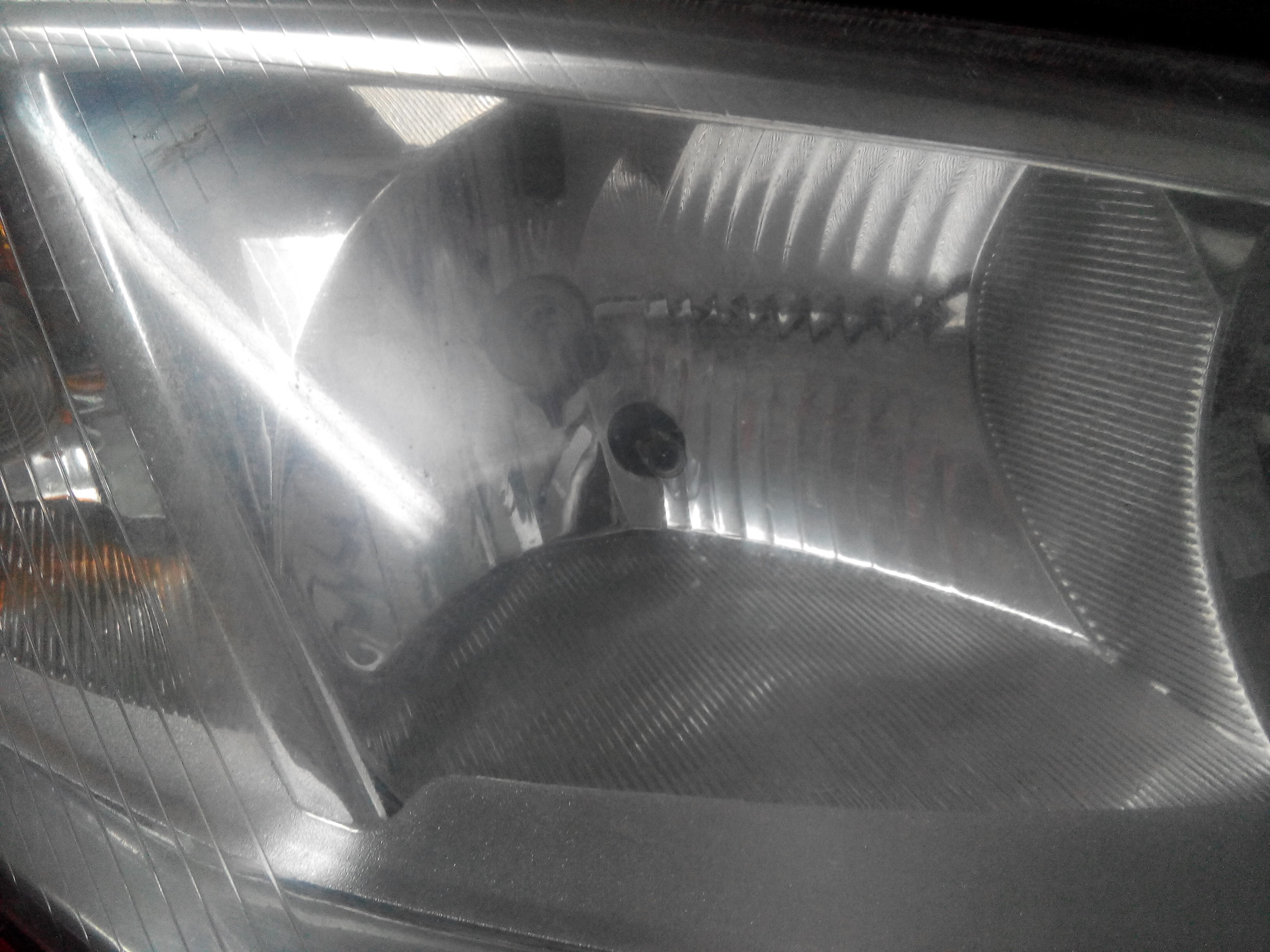

лампы заменил на филипс галоген +45, а раз заодно снял фары проверил почему не горит правый поворотник (это походу у них болезнь). оказалось патрон не попал в свое место и не было контакта.

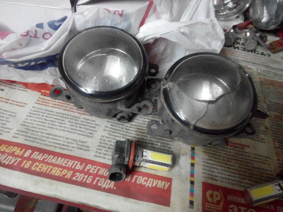

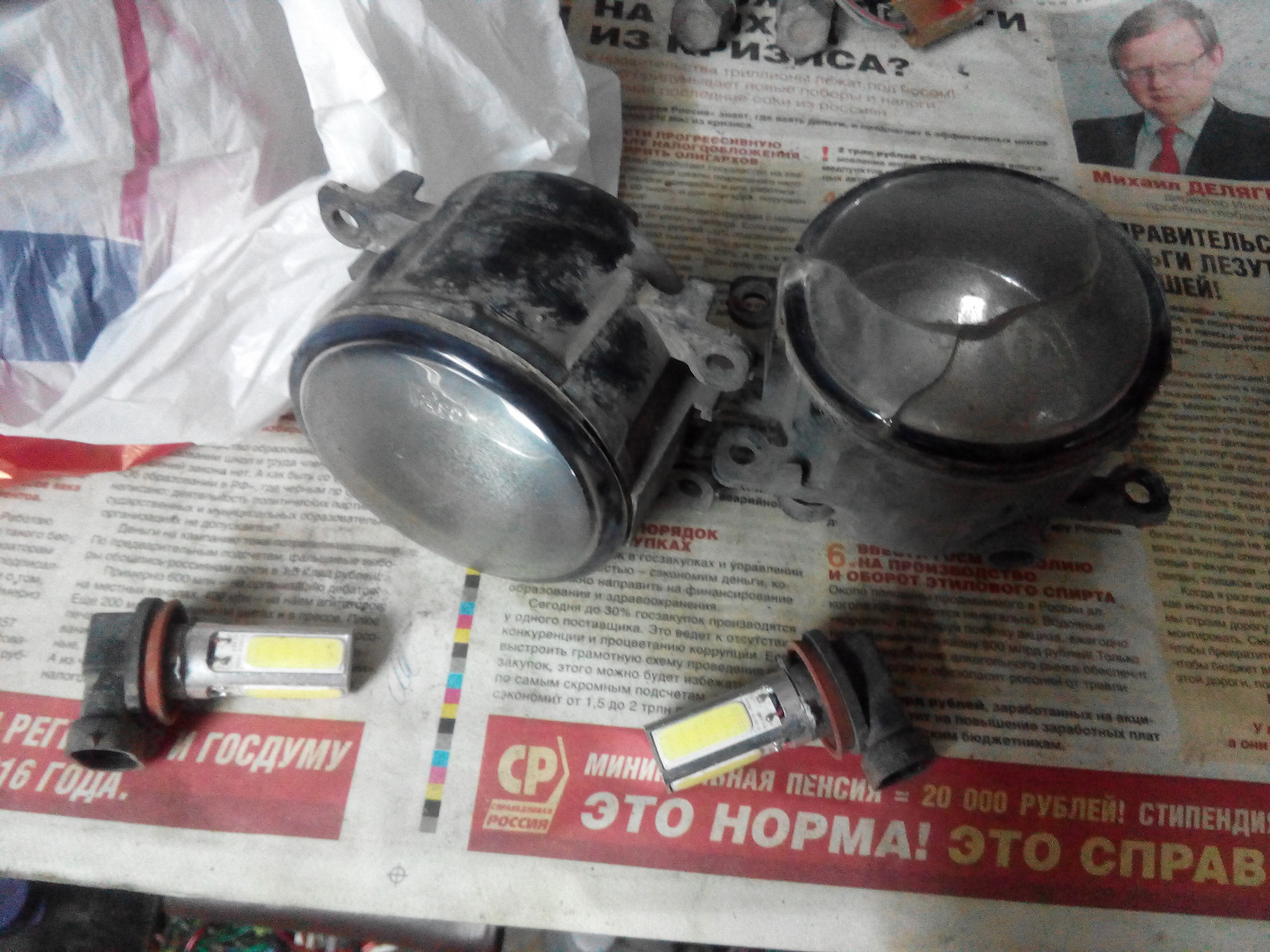

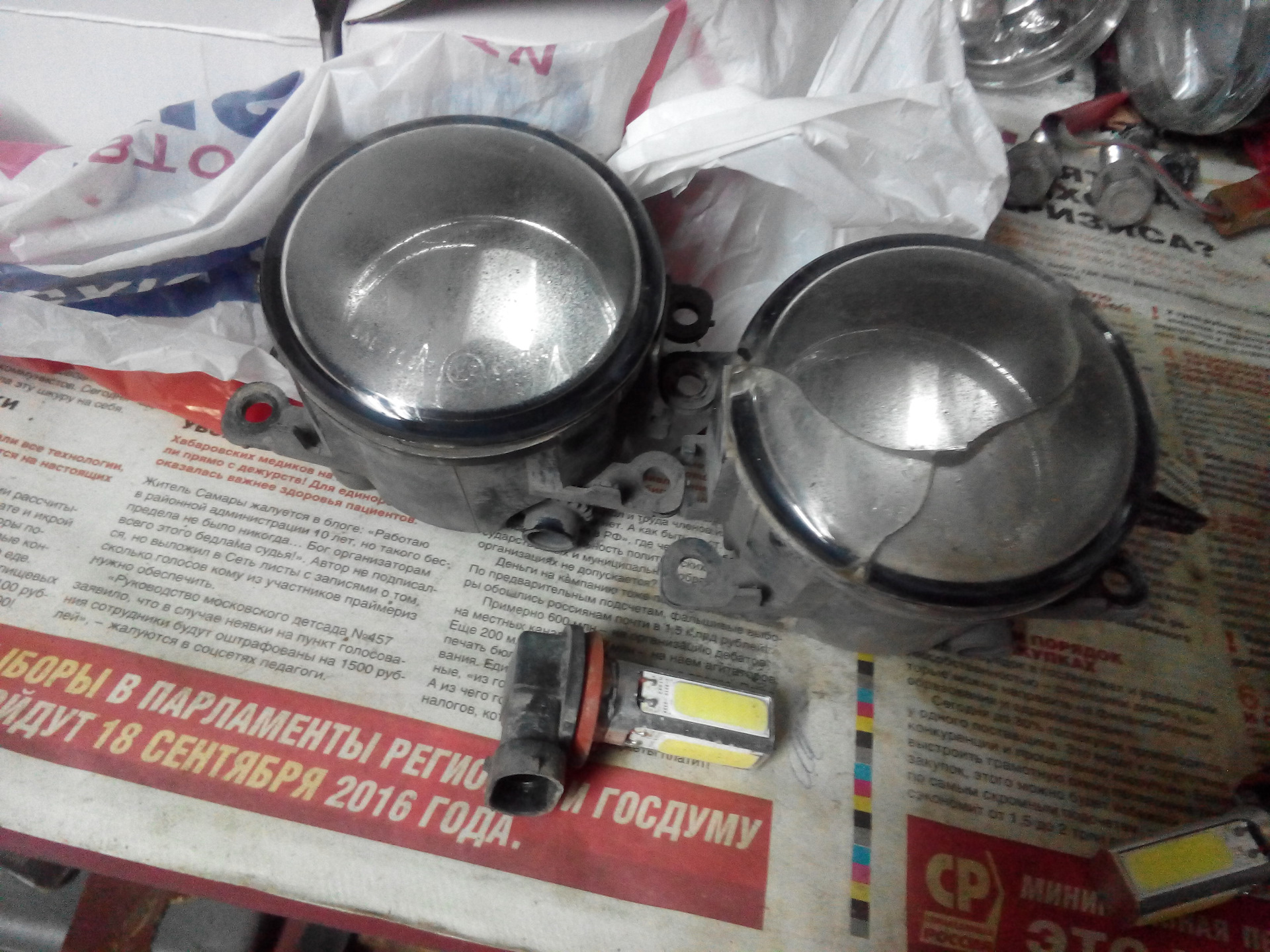

туманки были тоже в очень печальном виде
с непонятными лампами. их заменил на новые
(спасибо экзист)

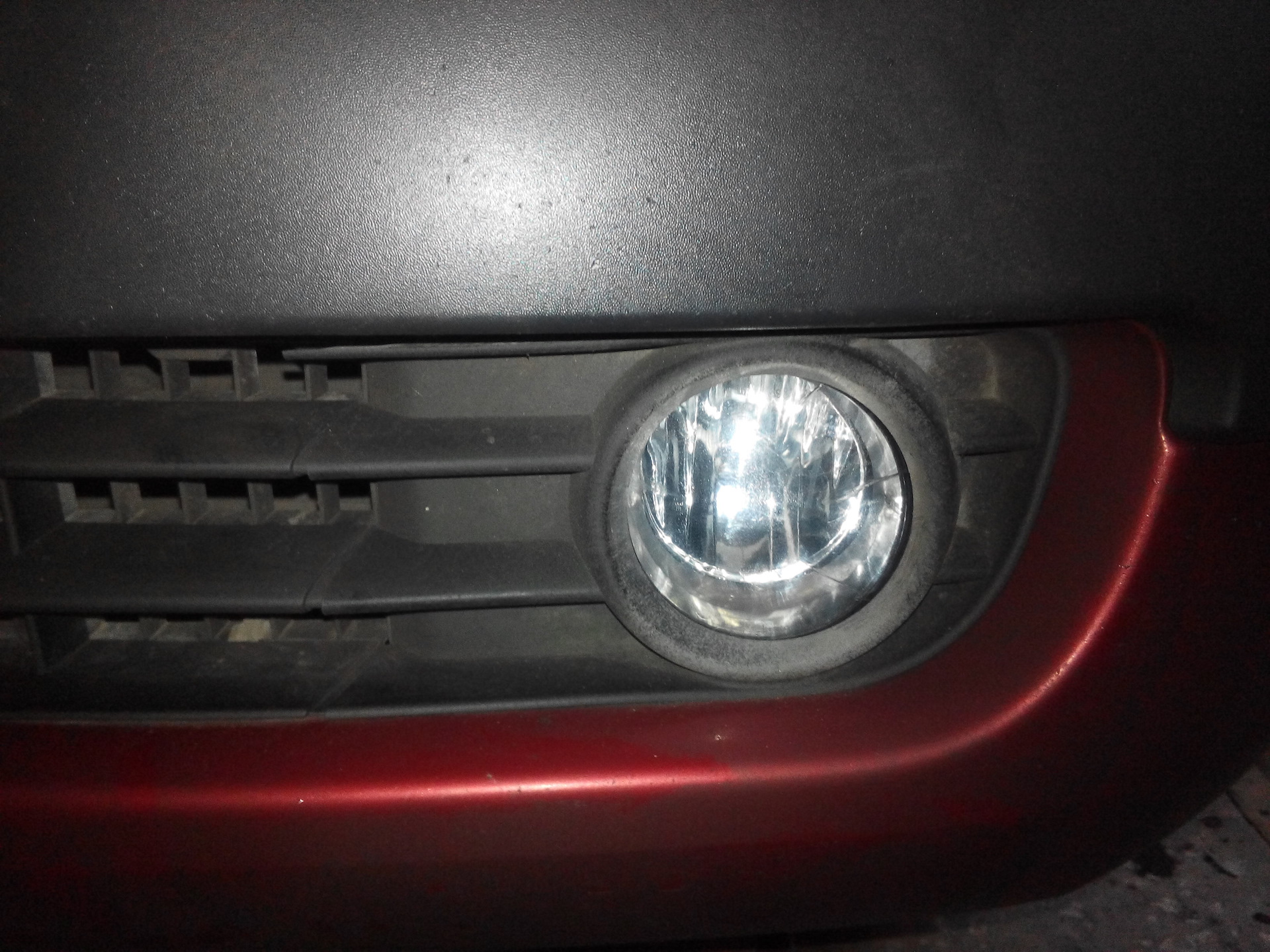

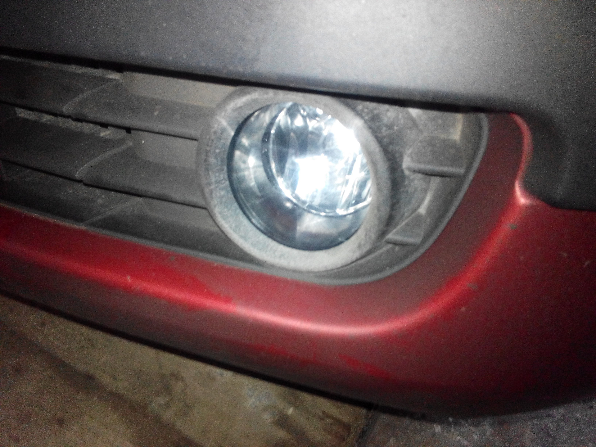

в туманки поставил н8 35вт. конечно много света они не добавили, но в туман думаю помогут, а задно оклеил их броне пленкой, ибо старые были очень посеченые

Это чтобы в фарах поменять лампочки надо снимать бампер?
на мегане да
Прям как на кодилаке, там по-моему тоже бампер снимать надо.
