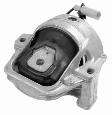

Саня если быть точным то в режиме D при удержании тормоза ощущается вибрация по-кузову, а если перевести в N то нет?
На нейтрале тоже небольшая вибрация. Вибрация исчезает при повышении оборотов.
На утро не стучит на холодную при запуске? Может демпфер коленвала давать вибрацию. и Еще заметил если поставил машину на пригорке под углом (вправо например) вибрация на холостом ощутимая, все же думаю на счет подушки АКПП в которую вставку ставят.
Я попробую сегодня на СТО заехать глянуть, чтоб попросту не тратить деньги.
Как появляет себя опора двигателя? Вибрация в салоне чувствуется? Подприрали опору под движок чтобы определить?
По опоре ещё не конкретно, но на холостых по кузову идёт вибрация.
это может быть задняя опора КПП, менял?
Привет. Нет не менял. Но думаю что вибрация идет от движка.
Там все связано очень. я бы начал с неё. стоит дешевле и умирает раньше.
Сейчас сгоняю на СТО. Посмотрим что там кого.
Правильное решение, ту опору что ты написал она гидро и управляемая, ее обычно меняют после того как лопнет, она ходит долго обычно
