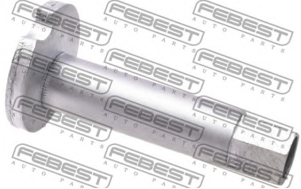

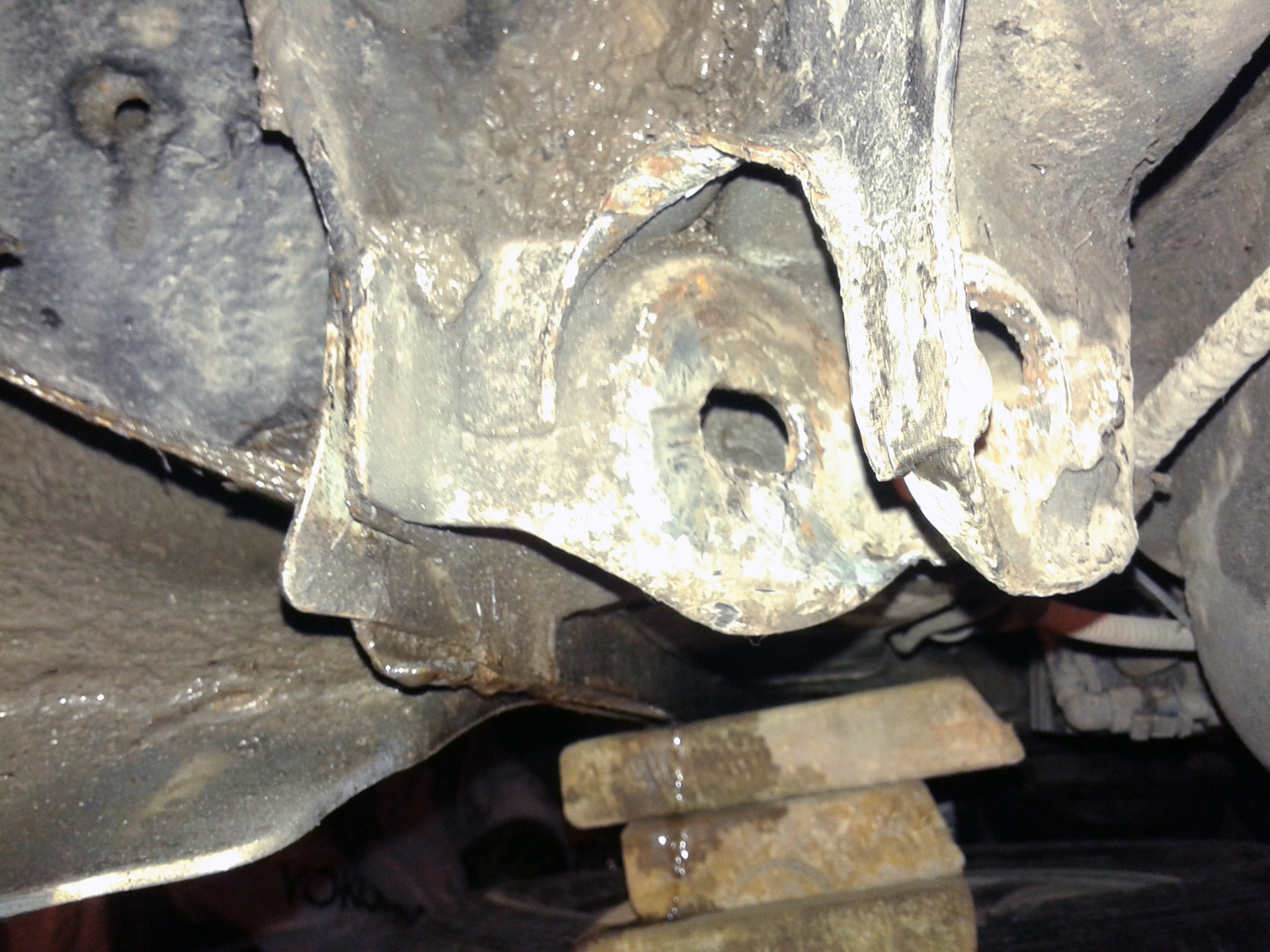

После того, как болт откручен и извлечен, ничего не произошло, т.к. сайлентблок держится на развальной втулке, которая вставляется в отверстие сайлентблока через ушки крепления на кузове. И вот эта самая втулка намертво закисла внутри сайлентблока. Выбить ее не получилось. Сначала при помощи зубила сняли шлипку втулки с одной стороны и гайку с другой стороны. Осталась сама втулка, торчащая с одной стороны на 2-3мм, а с другой на 4-5мм. Срезать болгаркой с этих сторон особо не получается, т.к. там на ушках крепления есть небольшие выступы для развала, которые срезать не стоит. В итоге одну втулку подточили с разных сторон на сколько получилось, зубилом пооткалывали куски от нее и большим рычагом немного разжали ушки крепления, которые при установке пришлось стягивать струбциной. Рычаг в руках, осталось только перепрессовать сайлентблок.
С другой стороны, где сломался болт, пришлось, так же, немного раздвинуть ушки крепления и сделать пропилы болгаркой между ушком крепления и сайлентблоком. Место там крайне неудобное. С одной стороны болгарка вообще не подлезает — мешает топливный бак. С другой стороны подлезает, но тоже не до конца, т.к. ширина маленькая. В итоге спилить получилось только с одной стороны маленькой болгаркой с новым диском 125мм (немного сточенный диск, так же, не доставал). С другой стороны зубилом откалывали куски от втулки.

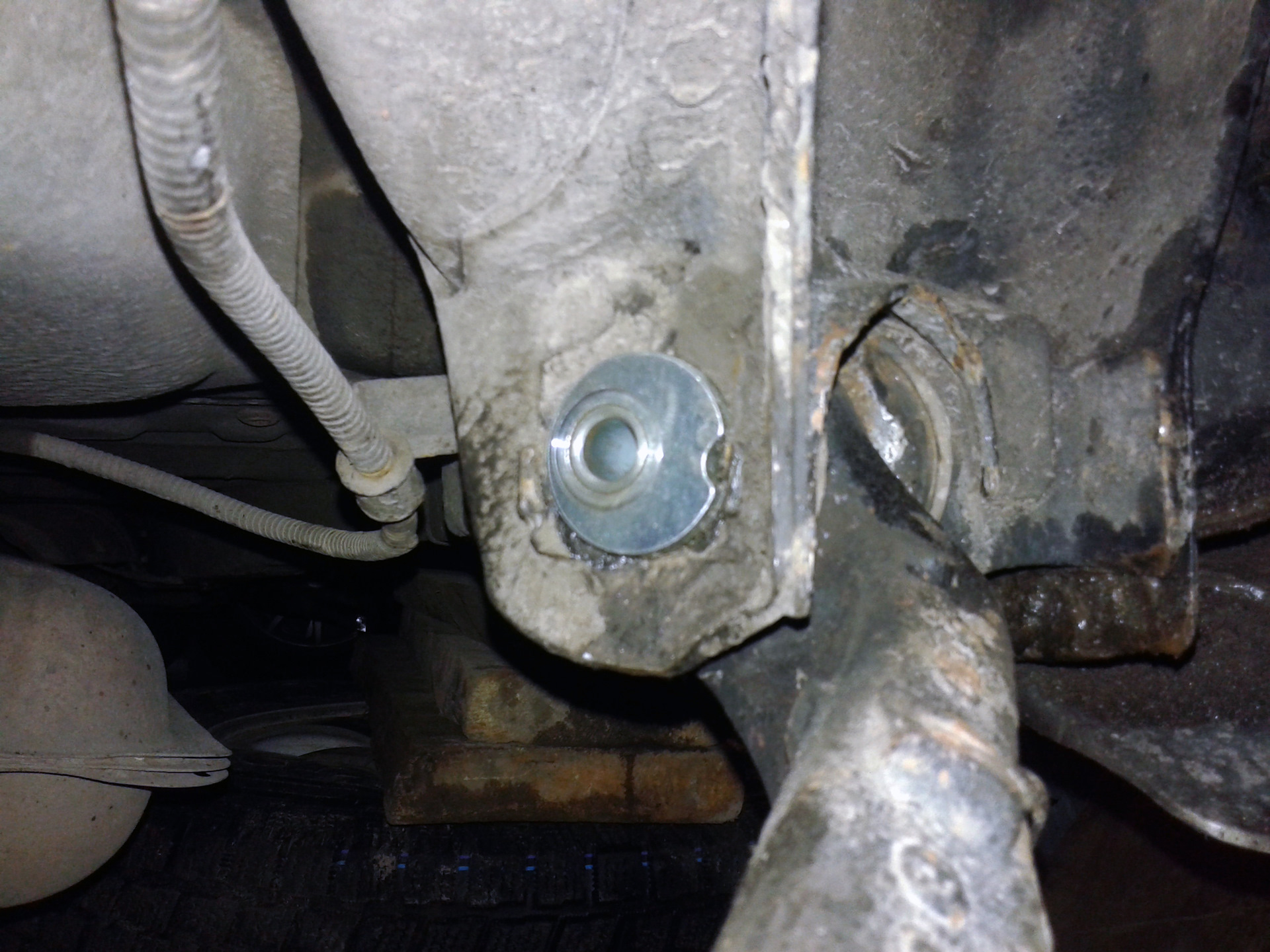

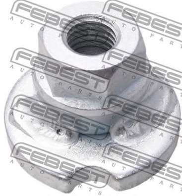

Наконец оба сайлентблока перепрессованы, приступили к сборке. Особых проблем тут нет, разве что только попасть втулкой в паз на гайке (он необычной формы), для чего необходимо крутить и приподнимать рычаг в разные стороны, а он вместе с колодками и ступицей, весит думаю килограмм 15.
Все установил в обратном порядке, обильно смазав все проблемные детали графитовой смазкой, чтобы не закисали.

Итог: для снятия заднего рычага обязательно нужно купить втулки и гайки, т.к. родные закисают. Снимать рычаг необходимо, так же, при замене задних ступичных подшипников, хотя я не снимал (прессовали специальными приспособами на месте), но это крайне не удобно.

1. Втулка с эксцентриком 0532001 FEBEST — 2 шт. х 358 руб. = 716 руб.
2. Гайка с эксцентриком 0531001 FEBEST — 2 шт. х 288 руб. = 576 руб.

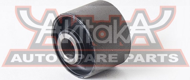

3. Сайлентблок 0501TRBR AKITAKA — 2 шт. х 318 руб. — 636 руб.
