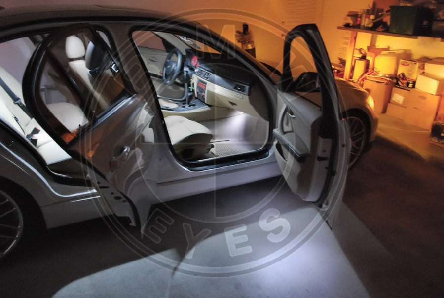

Бесплатно получен полный комплект плафончиков с проводками, пока все остановил в нужные места, но подключение будет позже, ибо проводов тянуть придется много к блоку фрм или к проводке плафона
п\с кто то думает что отдавать деньги за это не имеет смысла, мне хотелось и подвернулось даром ) так еще и накладки на ручки все в мой цвет идеально) но можно и родные попилить как некоторые делали

А подскажи, эти плафоны имеют эмбиент лайтс в ноги? У меня с завода пакет светотехники, но вот в ноги загорарается только при открытии дверей
на е90 штатно нету эмбиента в этих плафонах он с F пошел вроде как…
я когда время появится и буду все подключать, думаю найду что и как подключить дабы было постоянно
Постоянно напрямую тоже не очень както, хочется по уму:)
ну так я хочу понять как это сделать так что бы светилось по уму) но если не выйдет меня абсолютно устроит и стд режиме

Эмбиент подключается к подсветке кнопок/пепельницы и т.п. горит только когда габариты включены.
ну вот и решение значит))
ну так в плафонах потолочных диоды так и работают и яркость с яркостью подсветки меняется =)

Дело же наверняка в блоке каком нибудь?) мне интересно, можно ли придумать кодированием что нибудь
да нет там блока никакого…просто в плафонах 4 провода а не 2…там "- +++" один плюс эмбиент рыжий, второй эмбиент белый, третий яркий белый…если память не изменяет.
на моих плафонах один цвет) щас посмотрел
один это белый?
да.
не те плафоны с эмбиент походу.просто диодные =)
ZabiYaka48
А как это дело все управляется интересно?)
Там управлять нечем куда питание подашь то и засветится на Ф серии скорее всего это заложено в управление подсветки.

Ааа блин глянул схему…один минус и два плюса, второй цвет эмбиента на рест Ф серии задается через менюшку. Хотя непонятно диодов то эмбиентных два судя по картинке…и проводов как раз и для 2х цветов и для просто подсветки… номер у него вот этот 63 31 9 242 161
1 минус и 3 плюса там.
Для плафона что на фото да, а надорестайловых плафонах по схеме всего 2 диода…свет и эмбиент рыжий и никакого белого эмбиента нет. Хотя мож и вру я хз но по схемам выходит так…
ммм, да в ноги загорается только при открытие дверей и до закрытия двери) но это решаемо, просто можно запитать ведь как то что бы горел постоянно

Тебе нужны плафоны 63319242161 в ноги (это от Ф серии с амбиентной подсветкой) и по 1 проводу от каждого плафона к фрм протянуть.
Снова консультации по подсветке проводишь ))))
Просто по себе знаю, что такое инфу искать)
ты с нуля в ноги ставил?
Да, у меня вообще пакета освещения не было… ((
