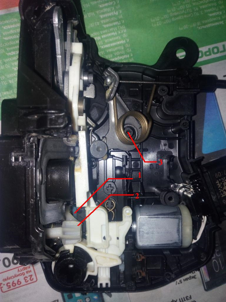

Неделю назад отказала кнопка -концевик водительской двери. Решил до нее добраться — снял дверную карту, и обнаружил что кнопка эта злощастная закралась в самое сердце дверного замка . демонтировал тяги, троса, замок и … Замок то нерасборный. Позвонил в магазин, ОД- ждать неделю…да и к ОД ехать в другой город нужно. Цена вопроса в магазине 2400. Решил разобрать- на старых тазах опыт починки замков был. Корпус замка состоит из двух половинок скрепленных между собой пластиковыми штифтами расплавленными на концах- всего 8 шт. Сверлом на 3 высверлил их, аккуратно разогнул пластиковые защелки по торцам и вскрыл замок
в принципе конструкция не сложная.Тестером проверил работу концевика ( поз2) — он живой, но рычаг (поз1) в процессе работы ( это при пробеге в 2 тыс км!) деформировался и не доставал до концевика). Я его снял ( при этом кто будет если что повторять- смотрите как установлена под ним пружина!) немного подгнул и установил на место).В место, отмеченное поз 3 вставил втулку, которая обеспечивает центровку этой пружины, предварительно отпилив ее от противоположной половинки корпуса. В принципе можно этого и не делать, но сборка половинок будет затруднена- пружина постоянно соскакивает со своей оси и весь связанный механизм начинает болтаться по корпусу.
Собирать замок пришлось, скрепляя винтами на 3 с гайками. Головки винтов нужно располагать с плоской стороны корпуса замка! Установил всё обратно. Работает!

Замок водительской двери 2 года меня мучил, когда ниже нуля на улице значок закрытия двери при закрытой двери не потухал. Решился. Снял замок, разобрал, чуть подточил напильником пластиковый рычаг который прилегает к микровыключателю внутри замка. И все заработало. Но сразу скажу это было очень сложно и снятие замка и разборка . С первого раза собрал не правильно, из салона дверь не открывалась. Со второго все норм. Мой совет брать замок в сборе за 4500р и в сервис. И проблема будет решена без лишнего гемороя.
А где же расположены концевики дверей? Можешь показать?
Внутри замка. Замок под обшивкой двери
и в задних такая же конструкция? а где они контачат с корпусом?
В замке тупая система механики она и нажимает. Разбирал только водительскую дверь. Скорее всего тоже самое и сзади
Velsantes
Смотри фото в моем посте. Там же все наглядно
Ты когда снимал замок ты как отстёгивал тросик от наружней ручки дверей потому что я снял смазал замок поставил на место и теперь с наруже дверь не открываетса что подскажеш.
Честно. Не помню. Целый день убил на регулировки. Плюнул и сделал как тут написал
